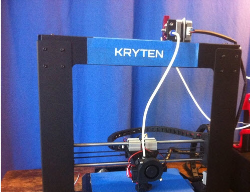

Invité Posté(e) Février 6, 2017 Partager Posté(e) Février 6, 2017 Je pense que les deux machines sont quasi identiques. Pour ce qui est de la bobine ça doit peut être ce faire mais il faut faire beaucoup de modif par exemple l'extrudeur qui est placée sur le côté le fil rentre par dessous donc ça va coincer si tu ne le modifie pas. La wanaho je crois que l'extrudeur est sur la tête donc un chariot plus lourd. Lien vers le commentaire Partager sur d’autres sites More sharing options...
slayer-fr Posté(e) Février 6, 2017 Partager Posté(e) Février 6, 2017 il y a 4 minutes, db42 a dit : Je pense que les deux machines sont quasi identiques. Pour ce qui est de la bobine ça doit peut être ce faire mais il faut faire beaucoup de modif par exemple l'extrudeur qui est placée sur le côté le fil rentre par dessous donc ça va coincer si tu ne le modifie pas. La wanaho je crois que l'extrudeur est sur la tête donc un chariot plus lourd. non regarde bien y a que 2 visse de fixations , tu enlèves les 2 vis , tu le met à l'envers et et tu le revisse au dessus de la barre transversale en 5 mn c'est réglé , juste 2 perçages à faire dans la barre transversalle , ou s'imprimer un support si il veux pas percer il peu le placer un peu comme sur le montage de cette photo à part que le filament sera encore mieux orienté pour être tiré du haut vers le bas que sur la photo Lien vers le commentaire Partager sur d’autres sites More sharing options...
Invité Posté(e) Février 6, 2017 Partager Posté(e) Février 6, 2017 Oui possible car je t'avoue ne pas avoir regardé ce point là. Par contre il faut aussi penser à la longueur des fils qu'il faudra sûrement rallonger ou changer pour l'extrudeur et le capteur de fin de filament. Mais ça reste à la portée de tous Lien vers le commentaire Partager sur d’autres sites More sharing options...
slayer-fr Posté(e) Février 6, 2017 Partager Posté(e) Février 6, 2017 normalement suivant ou il veut le placer il devrai avoir assez de fil ,et dans le pire des cas si c'est trop court , y en a pas pour longtemps de couper et mettre une rallonge de fil et ressouder ça ou mettre des cosses si il veux pas souder, y a pas besoins d’être un grand mécano pour modifier ça Lien vers le commentaire Partager sur d’autres sites More sharing options...
lanfuste Posté(e) Février 6, 2017 Auteur Partager Posté(e) Février 6, 2017 Merci les gars pour tout vos conseilservices. .. Quand je lis les message sur la wanhao et ses petit soucis de refroidissement de pièce je penche encore plus pour cette anycubic Percer deux trousse et rallonger les câble ne posera aucun problème. ... Et elle sera plus adapté à ma place disponible. Vous avez déjà essayé des fils flex ou cuivre etc? Lien vers le commentaire Partager sur d’autres sites More sharing options...
