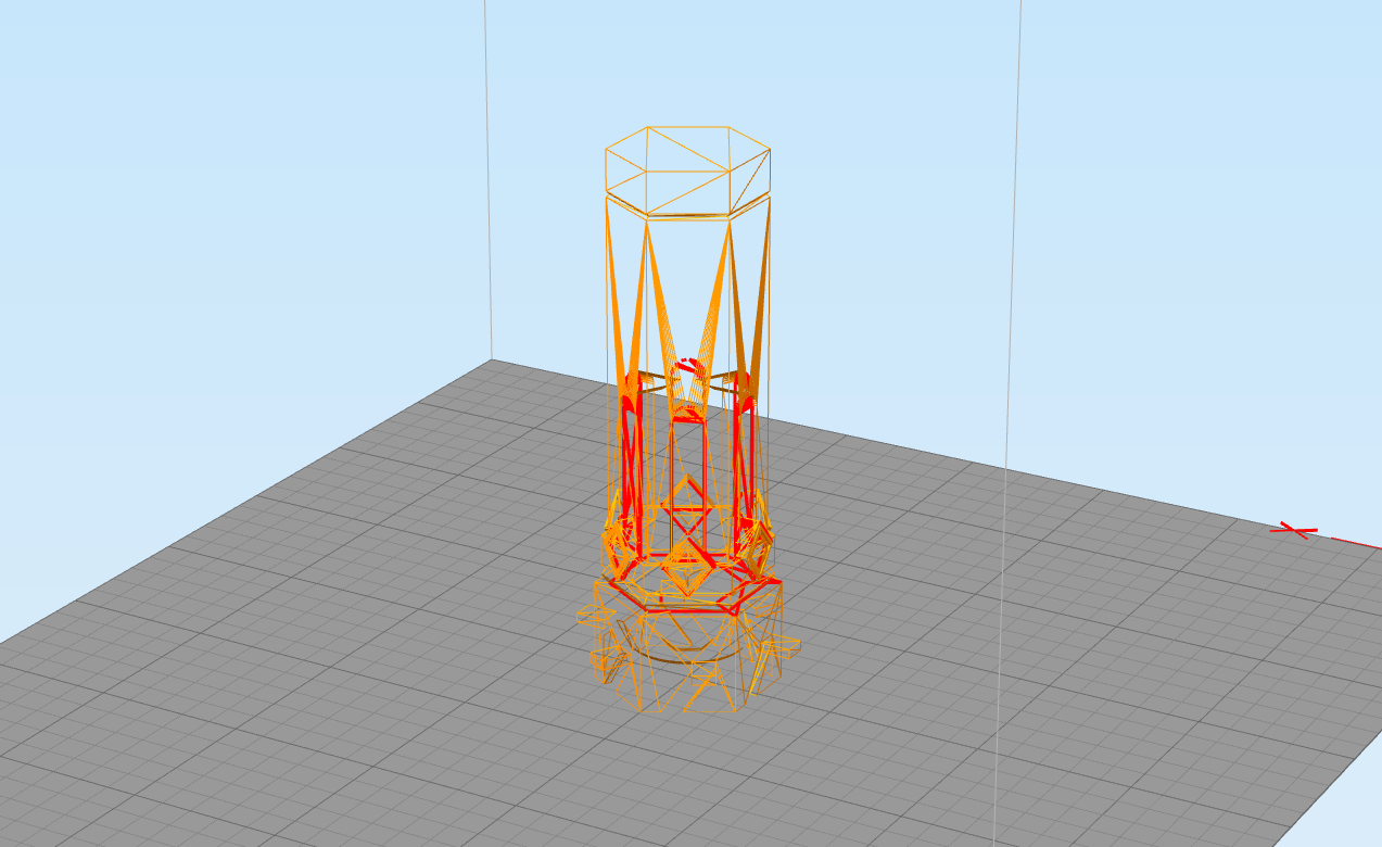

mickesiera Posté(e) Février 5, 2017 Partager Posté(e) Février 5, 2017 Bonjour, je possède une imprimante 3D davinci 1.0 XYZprinting. j'ai déja conçu et imprimer des dizaines de pièces donc pas de soucis mais dans certains cas je suis confronté a un problème : lorsque j'importe ma pièce dans le logiciel XYZware il me signal "problème détecté avec le model cliquer pour activer la réparation automatique" mais que j'active la réparation automatique ou non il n'y à pas de différence, voici ce qu'il se passe : je clique sur imprimer, je règle en ABS qualitée excelente puis je clique sur imprimer. le tranchage s'exécute et la surprise, par endroit le filament est disposé de façon anarchique, il manque des parties de la pièce ou bien des détails sont déformés et si j'imprime les problèmes se concrétise. avez vous une solution ? bonne soirée, cordialement, mickesiera Lien vers le commentaire Partager sur d’autres sites More sharing options...

mickesiera Posté(e) Février 6, 2017 Auteur Partager Posté(e) Février 6, 2017 Bonjour, merci à tous de l'intérêt que vous portez à ma question. Au vu des réponses j'apporte un peut plus d'infos. Tout d'abord, que le fichier ai un problème je veut bien mais comment trouver lequel ? car sur solidworks tout vas bien. Deuxiemement il m'est arrivé de vouloir imprimer 3 pièces en même temps et d'avoir ce problème et après avoir trancher plusieurs fois les problèmes on disparu. Lien vers le commentaire Partager sur d’autres sites More sharing options...

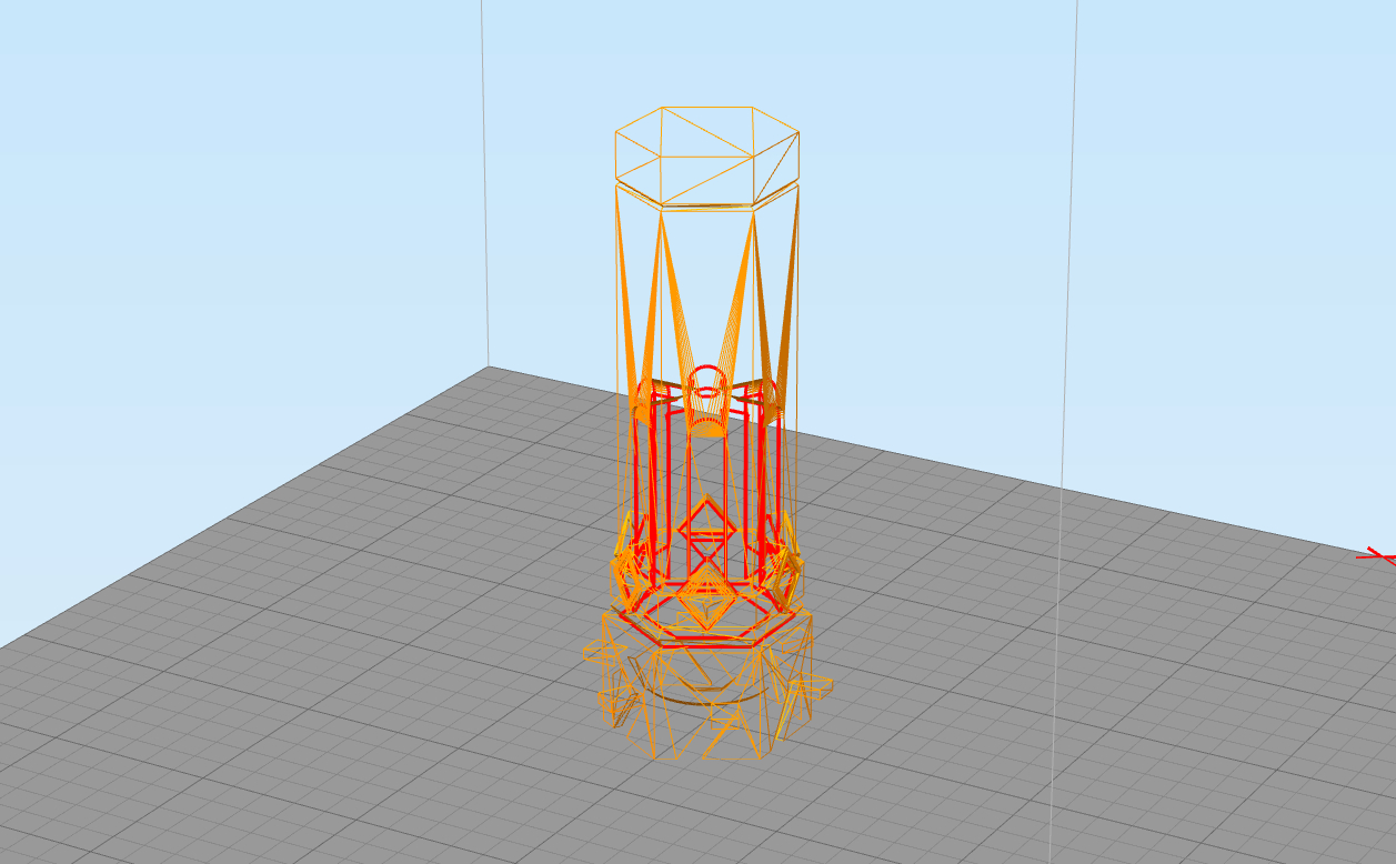

azbloc Posté(e) Février 6, 2017 Partager Posté(e) Février 6, 2017 XYZware tranche très bien à condition que le fichier soit "propre", déjà quand tu l'importe met ton objet en "jaune" comme si tu avait une cartouche de filament de cette couleur. sa te permet de voir les détails et surtout si il y a un souci avec le fichier, la face ou la zone sera en noir. déjà la tu sait que ton objet a imprimer n'est pas propre. Si comme le Benchy qui est super tu à un souci de tranchage avec XYZware, et c'est bon pour d'autres objets, il faut juste le déplacer de quelques mm ou le tourner de 0 ° sur le "Z". Lien vers le commentaire Partager sur d’autres sites More sharing options...

mickesiera Posté(e) Février 9, 2017 Auteur Partager Posté(e) Février 9, 2017 Bonjour, j'ai suivi vos conseils, j'ai mis la pièce en jaune dans XYZware mais rien n'est apparu en noir. après avoir déplacer sa position sur le plateau je l'ai tranché mais les défaut appareisses toujours. voulez vous que je vous joigne mon fichier ? si oui dite moi lequel (pièce ou STL) et surtout comment vous le joindre. bonne journée. Lien vers le commentaire Partager sur d’autres sites More sharing options...

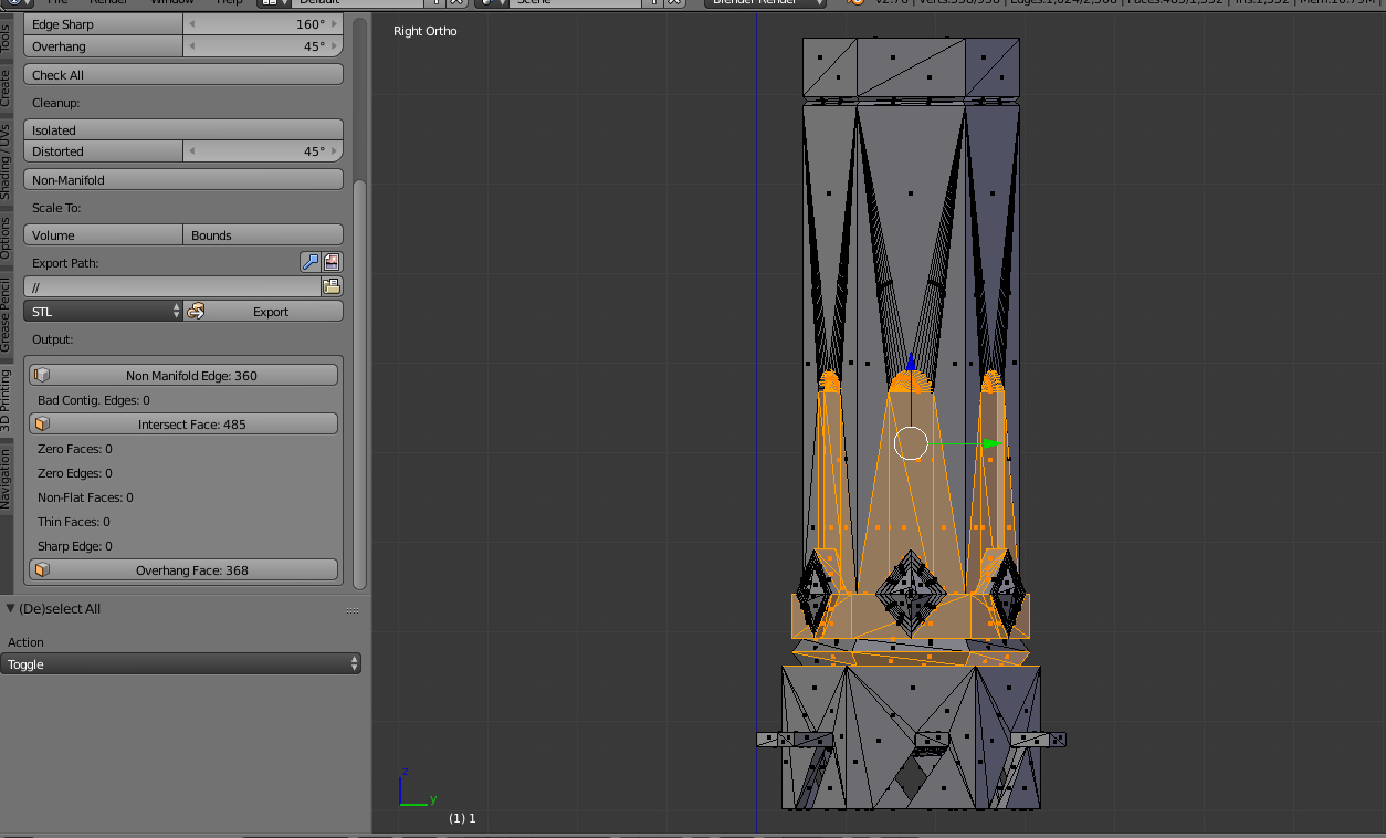

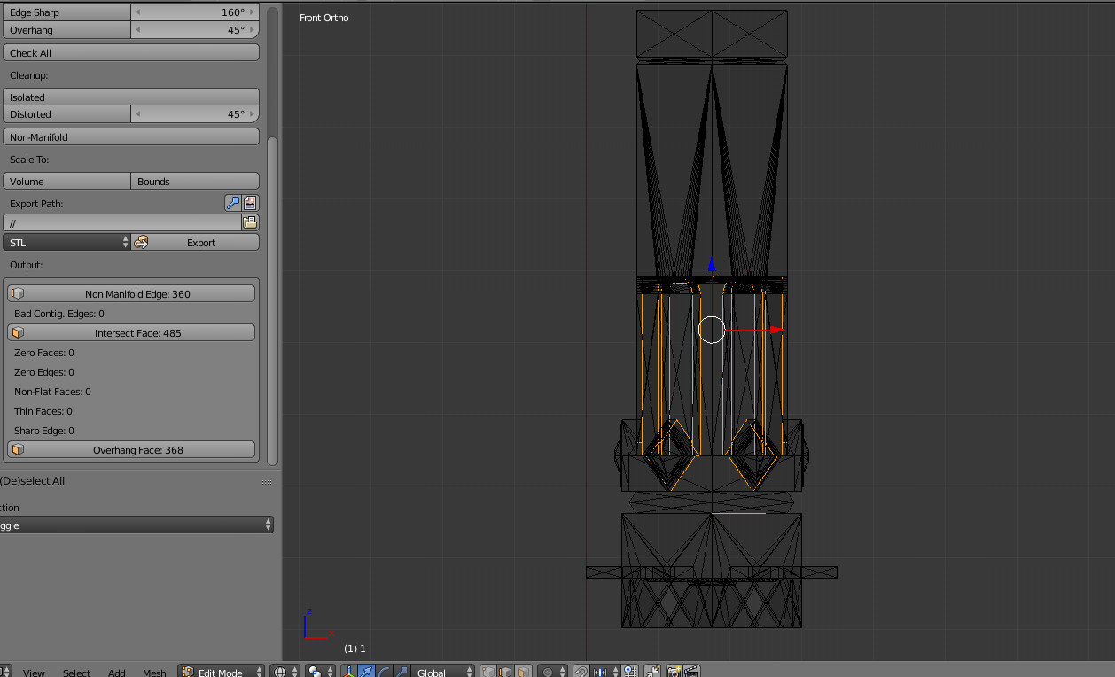

Labrax Posté(e) Février 11, 2017 Partager Posté(e) Février 11, 2017 Salut J'ai jeté un coup d'oeil rapidement à ton fichier, à l'exécution xyzware signale l'erreur et propose la réparation automatique (le pauvre il s'est pas ce qu'il l'attend lol) Non Manifold edge 360 et intersect face 485 Soit un maillage "pourri" mais j'attendais pas à autant.... Que voulez vous que xyzware (ou autre) répare? Il faut revoir niveau modélisation Cordialement Lien vers le commentaire Partager sur d’autres sites More sharing options...
