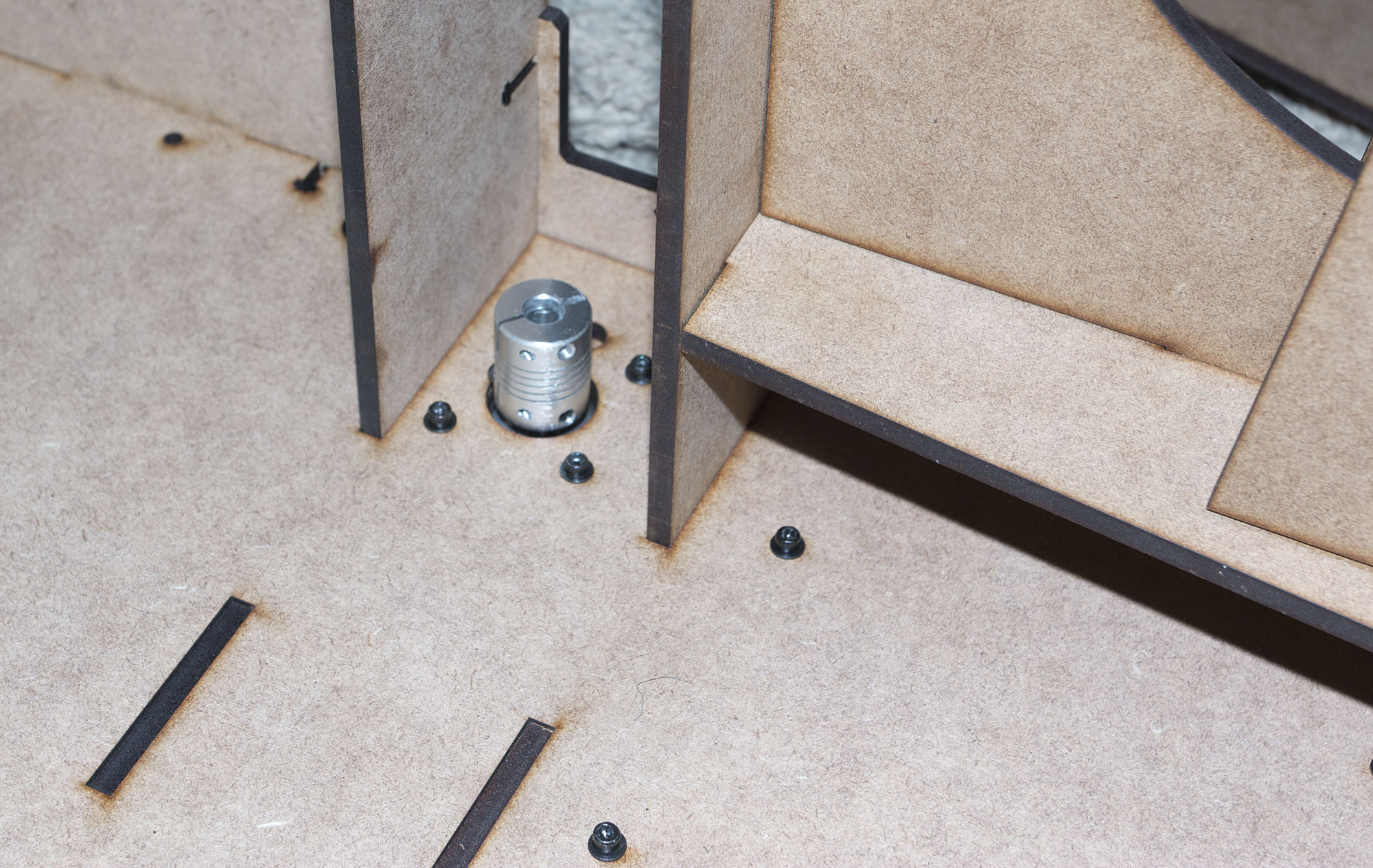

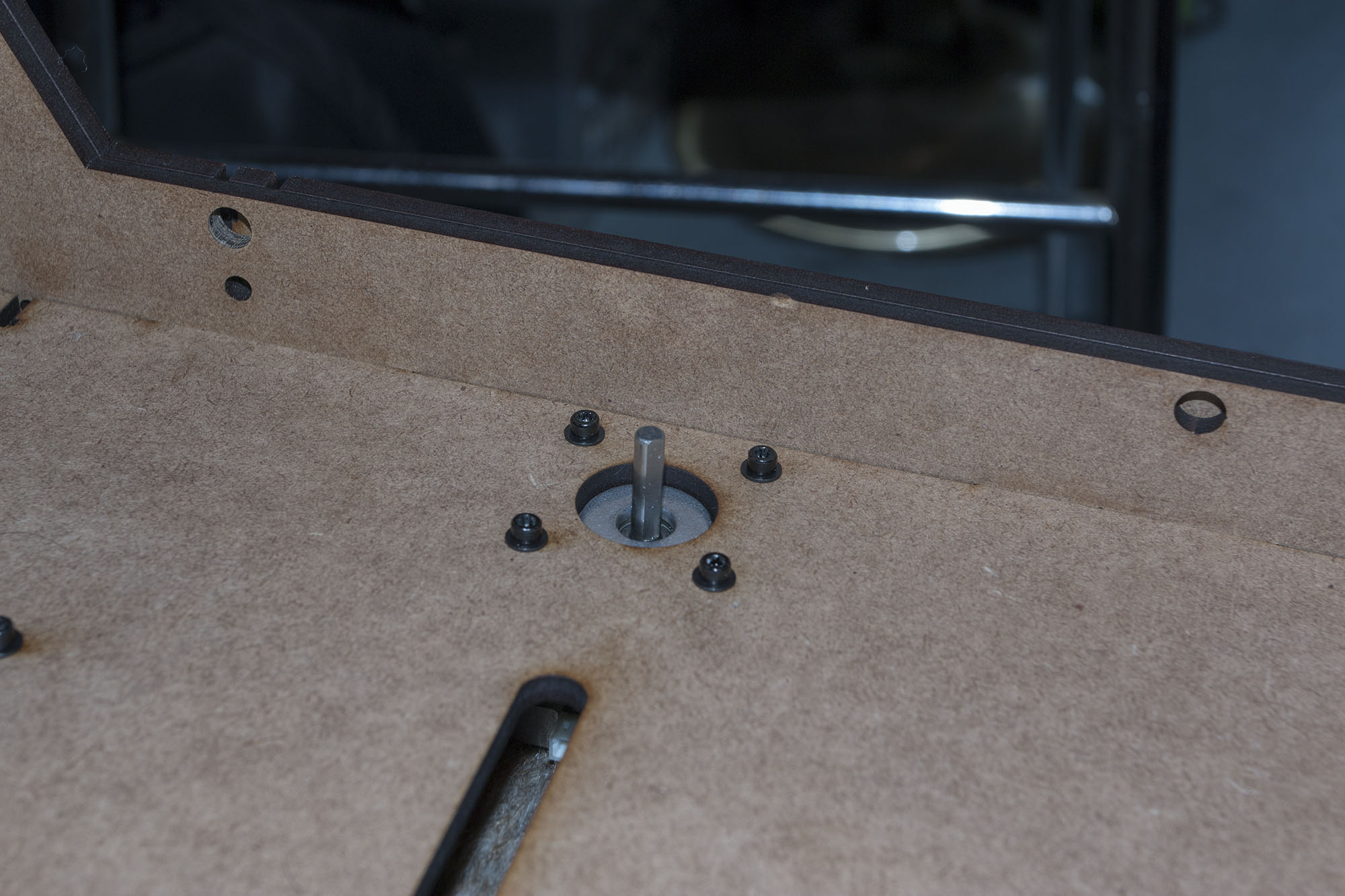

Argar Posté(e) Mars 27, 2017 Auteur Partager Posté(e) Mars 27, 2017 Ça se monte doucement. Mais je manque de visses et d'écrous carrés au final ... Je vais devoir aller au magasin de bricolage demain et espérer qu'il y en a. Les moteurs Z avec leur "spacers" de 5mm en place, on peux voir l'encoche dans le flanc de la machine pour faire passer le moteur X si jamais il peut désencadre aussi bas.Il sera d’ailleurs monté d'une manière un peu étrange, mais vous verrez ceci plus tard! Le moteur Y est aussi en place. Je dois couper les nouveaux guides et tigres filetés aux bonnes cottes et ça prendra forme 1 Lien vers le commentaire Partager sur d’autres sites More sharing options...
pascal_lb Posté(e) Mars 27, 2017 Partager Posté(e) Mars 27, 2017 Ca m'a pas l'air mal tout ça, en tout cas chapeau et bon courage.... car c'est un chouette projet... Lien vers le commentaire Partager sur d’autres sites More sharing options...

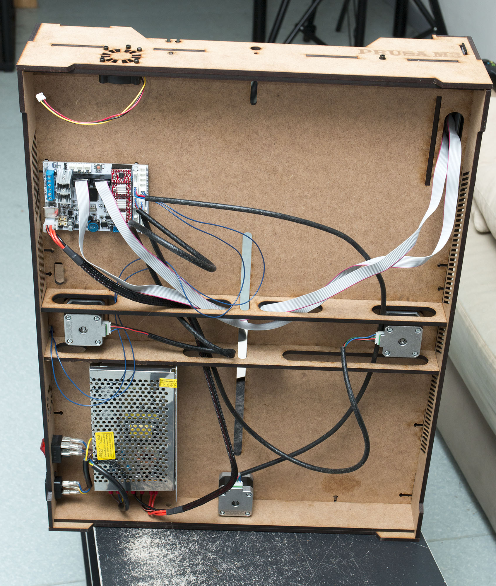

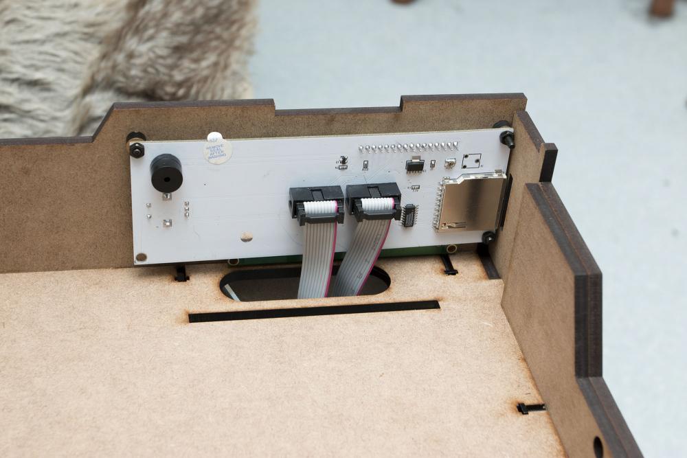

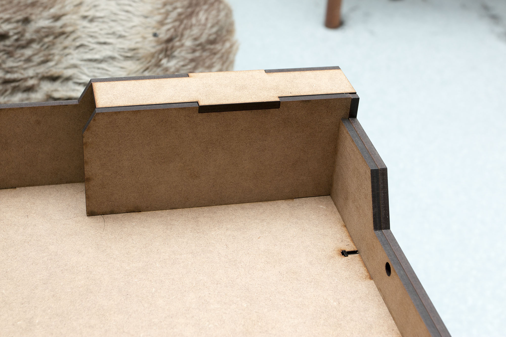

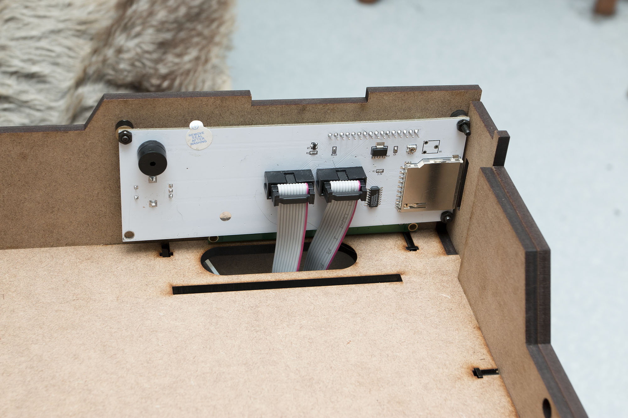

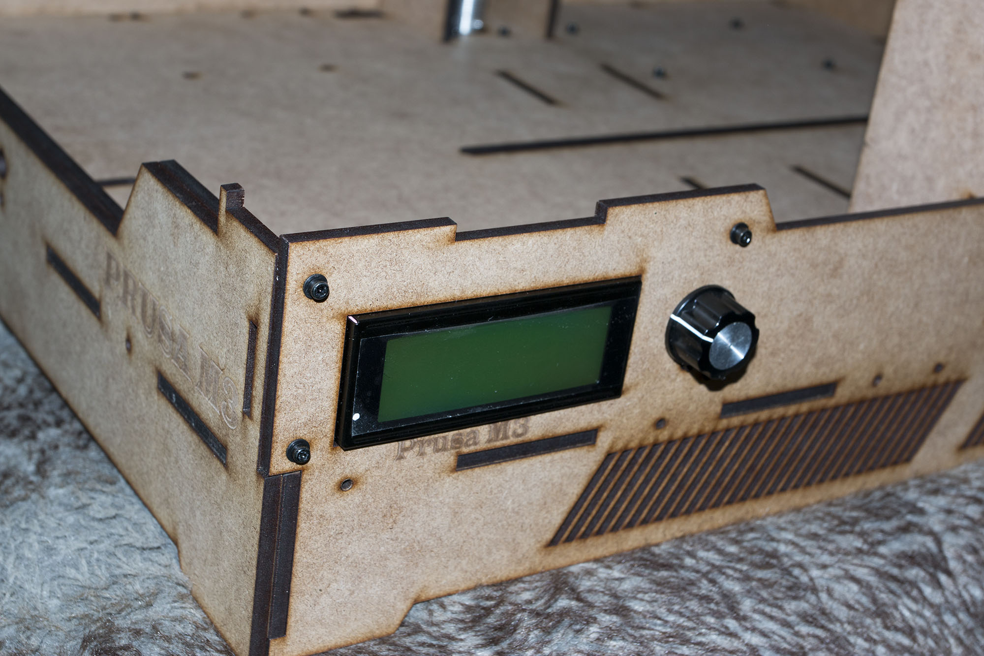

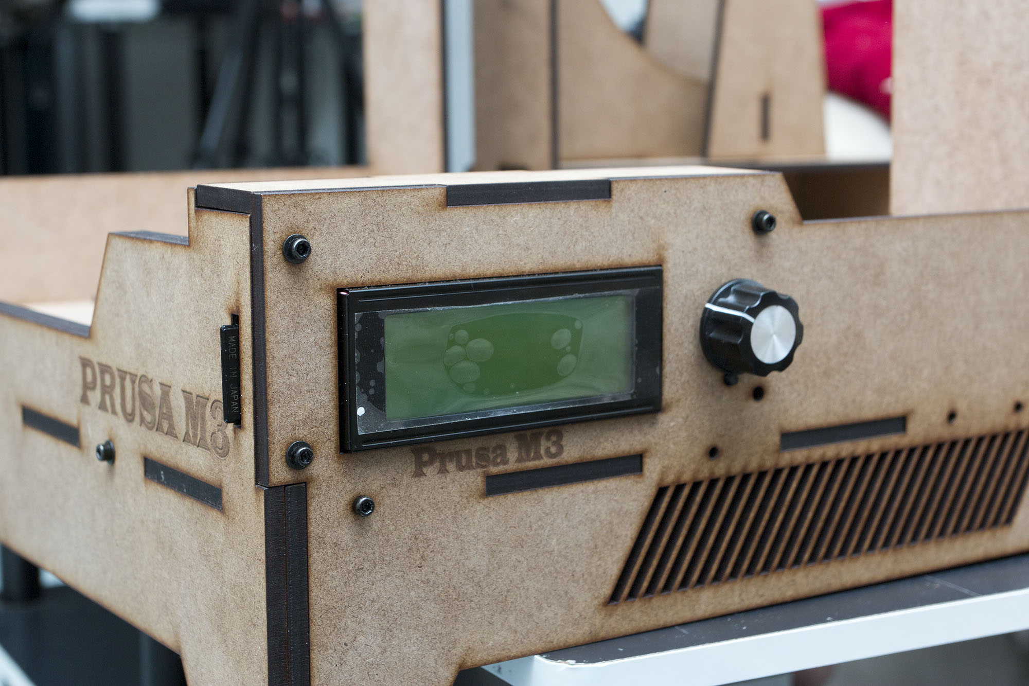

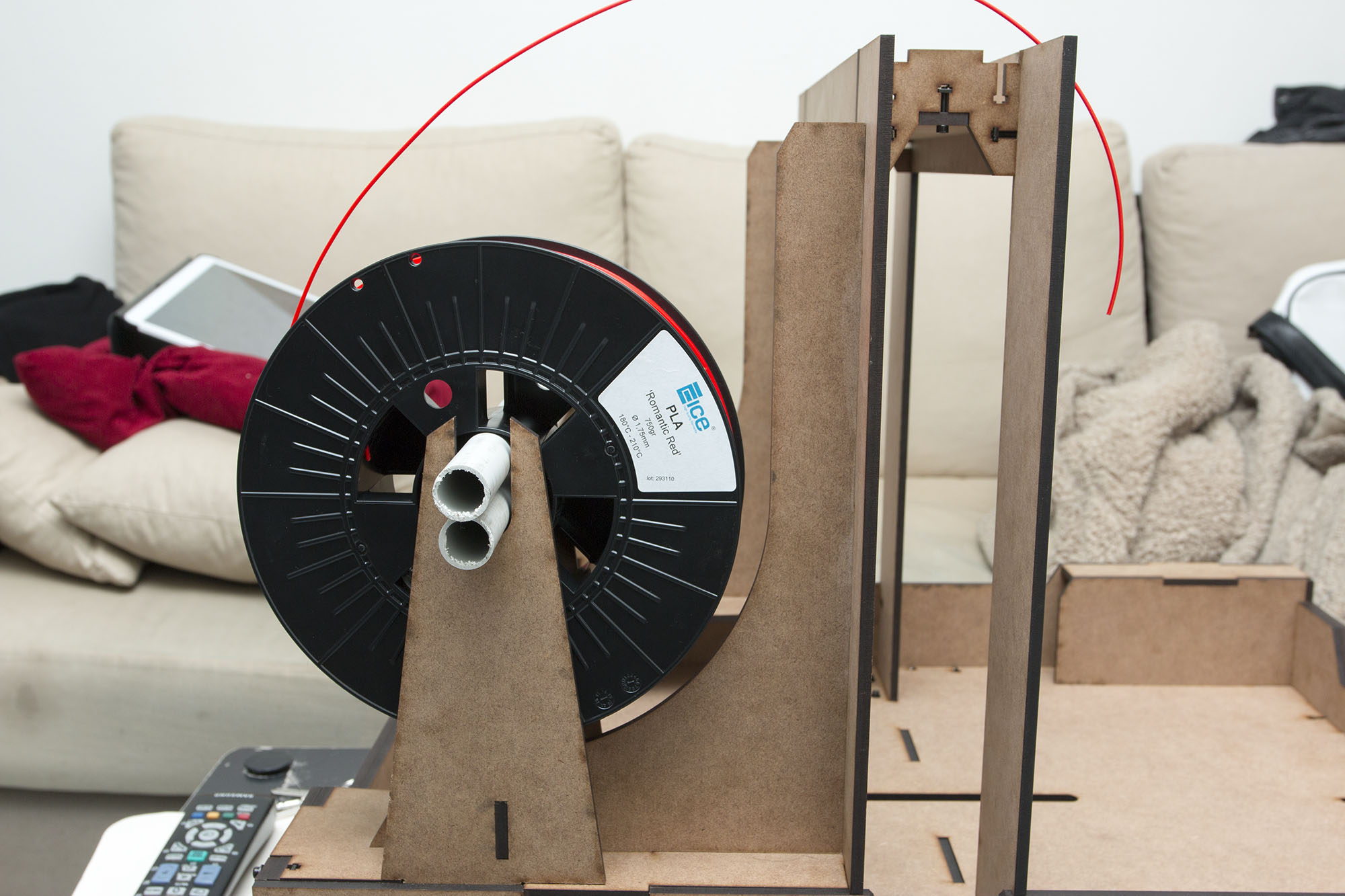

Argar Posté(e) Mars 29, 2017 Auteur Partager Posté(e) Mars 29, 2017 (modifié) Voici quelques photos du montage. L'arrière du LCD avec ses branchements et les passe-câbles dans le socle. Son "capotage" est entièrement mobile, mais tien fermement. Je dois aussi refaire des "spacers) car ceux d'origine de 5 mm ne sont pas suffisant pour permettre d'insérer facilement la carte SD) Le support bobine. Ne sachant pas s'il existait des bobines plus petites, j'ai préféré prévoir un système avec de doubles rouleaux. Ici ce sont des 750 grammes. Et elles sont prises sur la superstructure assez basse, elles devraient ainsi contribuer à la stabilité de la machine puisque que l'on peu ajouter prêt de 1.5Kg de fils. Je verrais pour des petits tampons sous les pieds quand même. Je n'ai prévu aucun passe fils, car je n'ai pas d'expérience avec ce système. Et je ne savais pas où les mettre. Ce sera donc des pièces imprimées s'il y en a besoin. Les fils dans la partie inférieure c'est encore le dawa général. Du scotch sera nécessaire pour ordonner tout çà. Modifié (le) Mars 29, 2017 par Argar Lien vers le commentaire Partager sur d’autres sites More sharing options...
jujujames Posté(e) Mars 29, 2017 Partager Posté(e) Mars 29, 2017 Question le caisson ou ce trouve l éléctronique sera fermé? Si oui prévoit un ventillateur pour l alim et raproche ta carte de ton ventillateur sinon tu risque la surchauffe Lien vers le commentaire Partager sur d’autres sites More sharing options...
Argar Posté(e) Mars 30, 2017 Auteur Partager Posté(e) Mars 30, 2017 Non, il ne sera pas fermé pour justement ventiler. Mais deux ventilateurs 40mm sont prévus quand même. Un en face de CM, et l'autre prêt de l'ALIM pour être sur d'avoir un minimum de mouvement d'aire. Lien vers le commentaire Partager sur d’autres sites More sharing options...

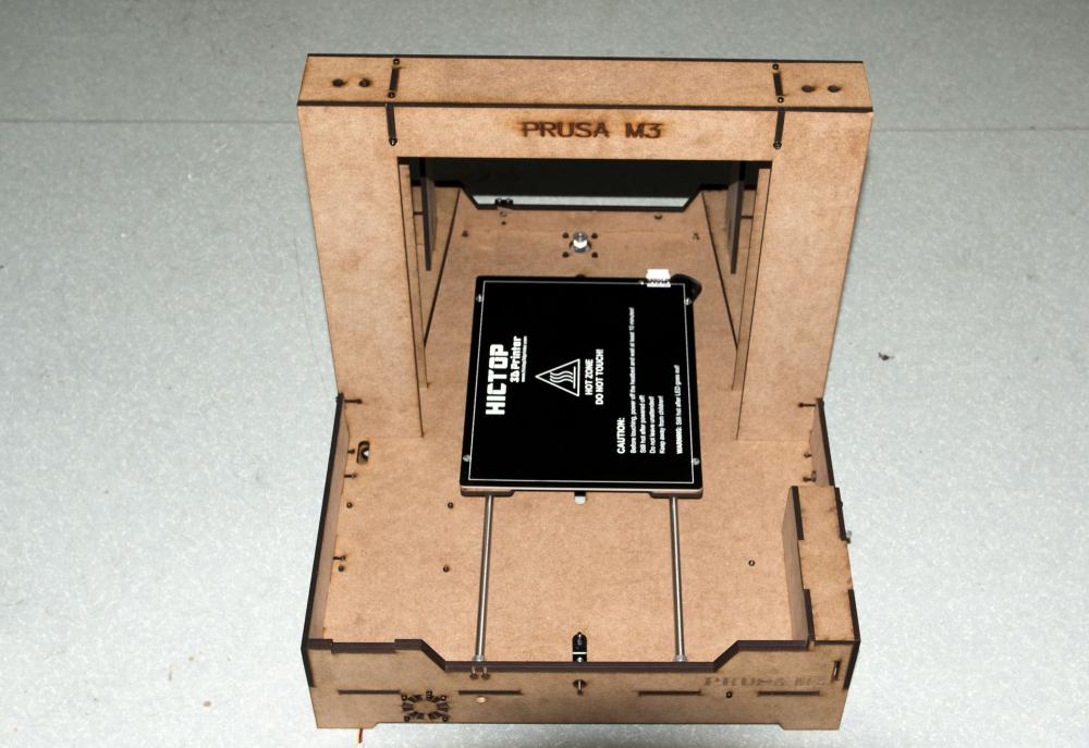

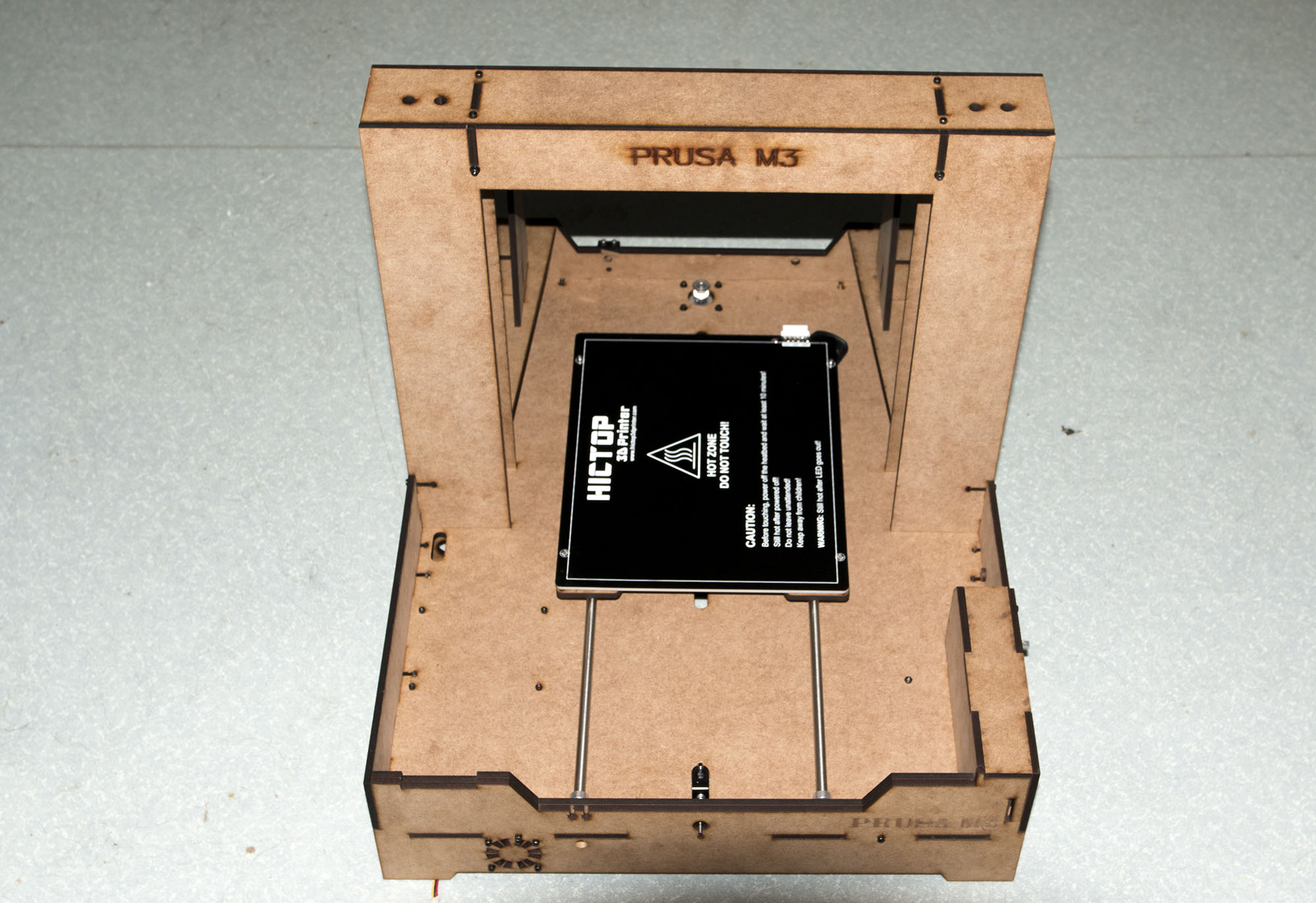

Argar Posté(e) Mars 31, 2017 Auteur Partager Posté(e) Mars 31, 2017 Les préparatifs se poursuivent. Il faut que je découpe les guides et tiges filetées. En attendant, présentation du nouveau plateau dans la machine. J'avais acheté 1m de courroie pour Y. Mais au final il faut 1.10m minimum. Donc j'ai commandé deux mètres de courroie supplémentaire... Lien vers le commentaire Partager sur d’autres sites More sharing options...
jujujames Posté(e) Mars 31, 2017 Partager Posté(e) Mars 31, 2017 Beau boulot [emoji106] niveau rigidité ça donne quoi ? Lien vers le commentaire Partager sur d’autres sites More sharing options...
Argar Posté(e) Avril 1, 2017 Auteur Partager Posté(e) Avril 1, 2017 Je dois faire une retouche sur celle là pour remettre 6 visses et çà sera pas mauvais du tout. Le fait que l'arche soit doublé avec deux raidisseurs qui auront le poids des bobines çà devrait être bon. En tous cas bien plus que le corps de base puisque que tout le bas de caisse est rigide. L'idéal aurait été d'avoir des raidisseur devant, mais on perdait l'accès au plateau. Et mon but, était de pouvoir bien atteindre sa pièces une fois fini pour la décoller tranquillement sans casse. Lien vers le commentaire Partager sur d’autres sites More sharing options...

pascal_lb Posté(e) Avril 1, 2017 Partager Posté(e) Avril 1, 2017 Je ne pense pas que des raidisseurs devant soient utiles, car si l'arrière est bien rigide il n'y a pas de raison que ça bouge Lien vers le commentaire Partager sur d’autres sites More sharing options...
Argar Posté(e) Avril 1, 2017 Auteur Partager Posté(e) Avril 1, 2017 Il y a 3 heures, le_joebar a dit : Magnifique Mais je croie qu'elle a un défaut majeur !!!! oui oui !!!! ELLE VAS FAIRE DES JALOUX Tu sais que sur le coup j'ai paniqué en me disant "what j'ai oublié quoi" il y a 47 minutes, pascal_lb a dit : Je ne pense pas que des raidisseurs devant soient utiles, car si l'arrière est bien rigide il n'y a pas de raison que ça bouge Je pense pas qu'il soit capital, mais mieux quand même. Sur la version là, j'ai pas mis de visses latéral sur les supports raidisseurs. Du coup "çà peu bouger". Je vais donc coller çà pour qu'il y est plus de jeu. Lien vers le commentaire Partager sur d’autres sites More sharing options...

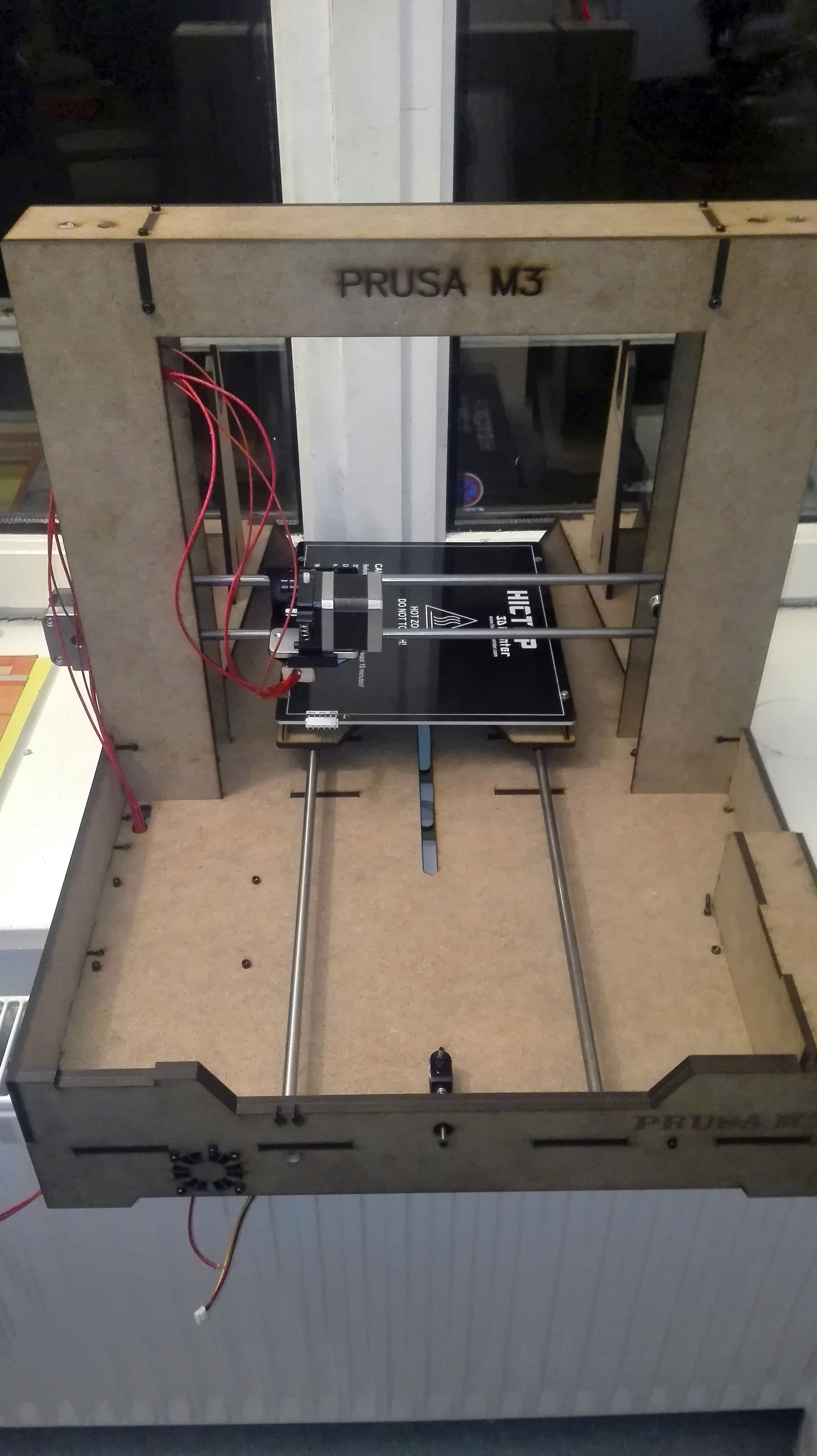

Argar Posté(e) Avril 3, 2017 Auteur Partager Posté(e) Avril 3, 2017 Le montage ce poursuit. Et là, çà prends sacrément forme. Je pense que je vais percer un troue en haut à gauche pour passer les fils de l'extrudeur à travers l'arche. Ainsi, ils seront maintenu en hauteur. Mais pourront tout de même coulisser. J'avais un peu de mal à me représenter comment les disposer sur l'ordinateur, imaginer le passage des fils qui bougent, c'est un peu un casse tête. D'autant plus que j'ai pas pu observer longtemps sur la version original de la prusa... Arriver à la fin du montage çà deviens bien plus claire. Pour passer un double extrudeur, il faut modifier l'arche de devant. Je l'avais pas vu venir celle là... Elle est trop épaisse devant. Je pense que je vais modifier les fichiers et voir si je peu sortir une arche pour la version double. @LAUDINA du me diras si tu veux une simple ou double ou les deux d'ailleurs. Pour la simple, je dois imprimer une petite pièce pour rallonger la butée de X. Lien vers le commentaire Partager sur d’autres sites More sharing options...

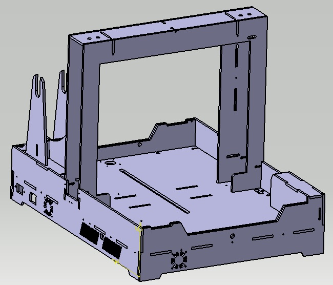

Argar Posté(e) Avril 4, 2017 Auteur Partager Posté(e) Avril 4, 2017 Et voici un aperçue de la version final. La "prusa master 3 dual" (oui, je sais le nom...) Donc normalement le double extrudeur passe, mais c'est un peu au pif puisque, je n'ai pas de double extrudeur. Demains matin je m'occupe de les transformer en STEP et allé chercher les dernière plaque de bois. De là vives les DXF et sa va sentir le bois brulé dans l'atelier! J'attends encore ma courroie de 2m pour mettre en route la mienne. Lien vers le commentaire Partager sur d’autres sites More sharing options...
