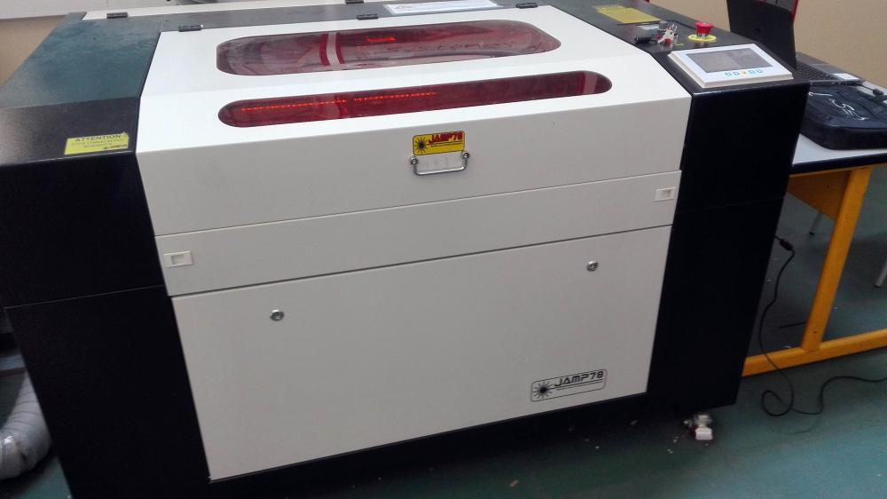

Argar Posté(e) Avril 5, 2017 Auteur Partager Posté(e) Avril 5, 2017 Je dirais 3 bonnes heurs en tout avec les manips pour mettre le tout en fonction. Ils ont fait je sais pas quoi à la machine, du coup j'ai été obligé de ralentir la vitesse sinon elle découpait plus. Lien vers le commentaire Partager sur d’autres sites More sharing options...

Argar Posté(e) Avril 5, 2017 Auteur Partager Posté(e) Avril 5, 2017 Les Dxf finaux sont fait. Je vais sortir un ou deux corps de prusa dual comme a priori c'est le derniers jour où je vais pouvoir les faire. Du coup je vais en fabriquer plusieurs si je peux. Allez ce soir une photo des dernières pièces. Lien vers le commentaire Partager sur d’autres sites More sharing options...

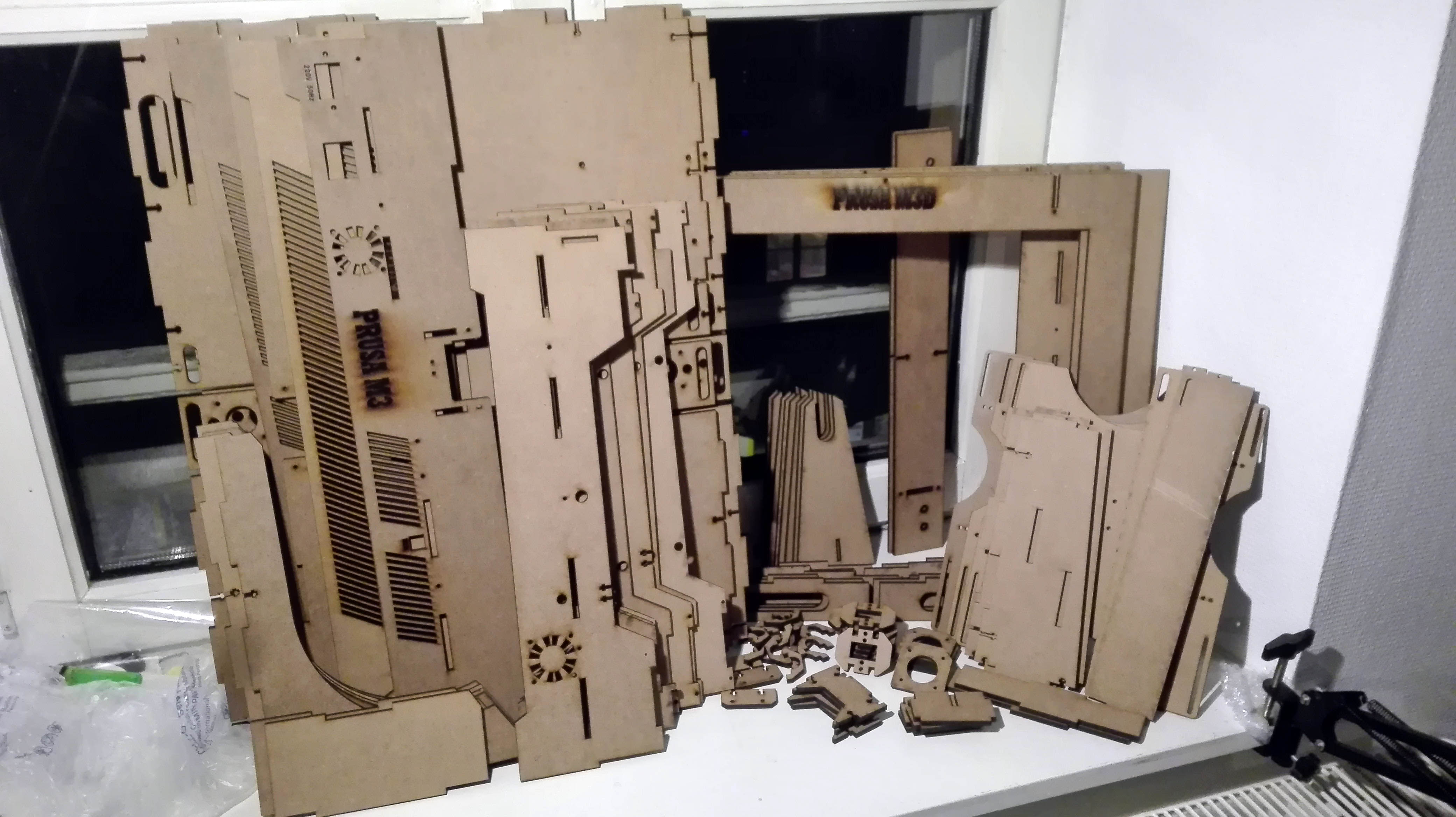

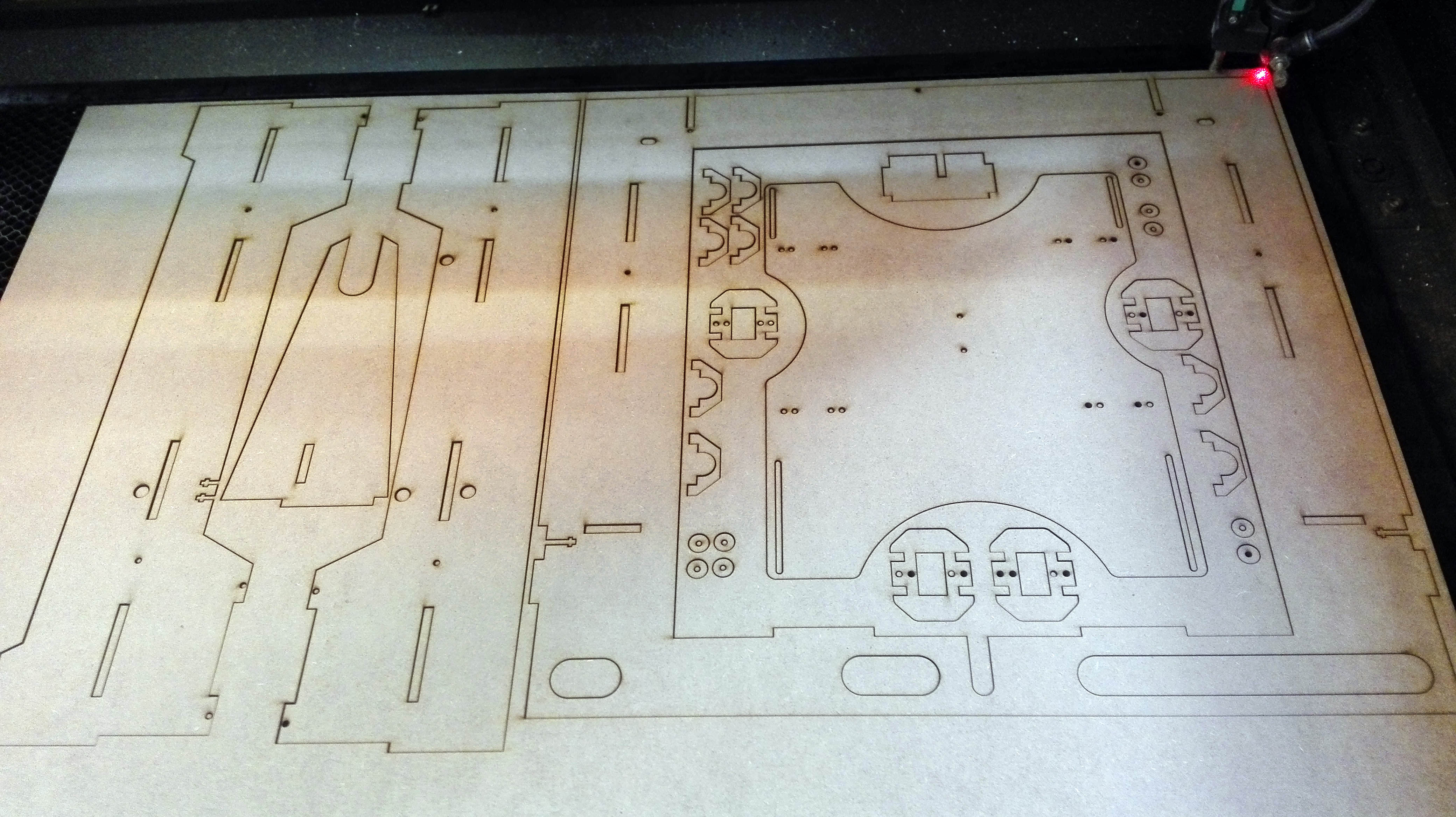

Argar Posté(e) Avril 19, 2017 Auteur Partager Posté(e) Avril 19, 2017 (modifié) Les pièces sont sorties! Modifié (le) Avril 19, 2017 par Argar Lien vers le commentaire Partager sur d’autres sites More sharing options...
pascal_lb Posté(e) Avril 19, 2017 Partager Posté(e) Avril 19, 2017 (modifié) c'est cool ils sont moins cramés que la dernière fois... Modifié (le) Avril 19, 2017 par pascal_lb Lien vers le commentaire Partager sur d’autres sites More sharing options...
Argar Posté(e) Avril 20, 2017 Auteur Partager Posté(e) Avril 20, 2017 Oui en effet ce coup ci la machine semblait mieux fonctionner, mais le logiciel avait des raté par contre. Je sais pas ce qu'ils fond avec quand je suis pas là. La gravure, un petit coup pour essuyer la trace noir et hop elles sont belles. Lien vers le commentaire Partager sur d’autres sites More sharing options...

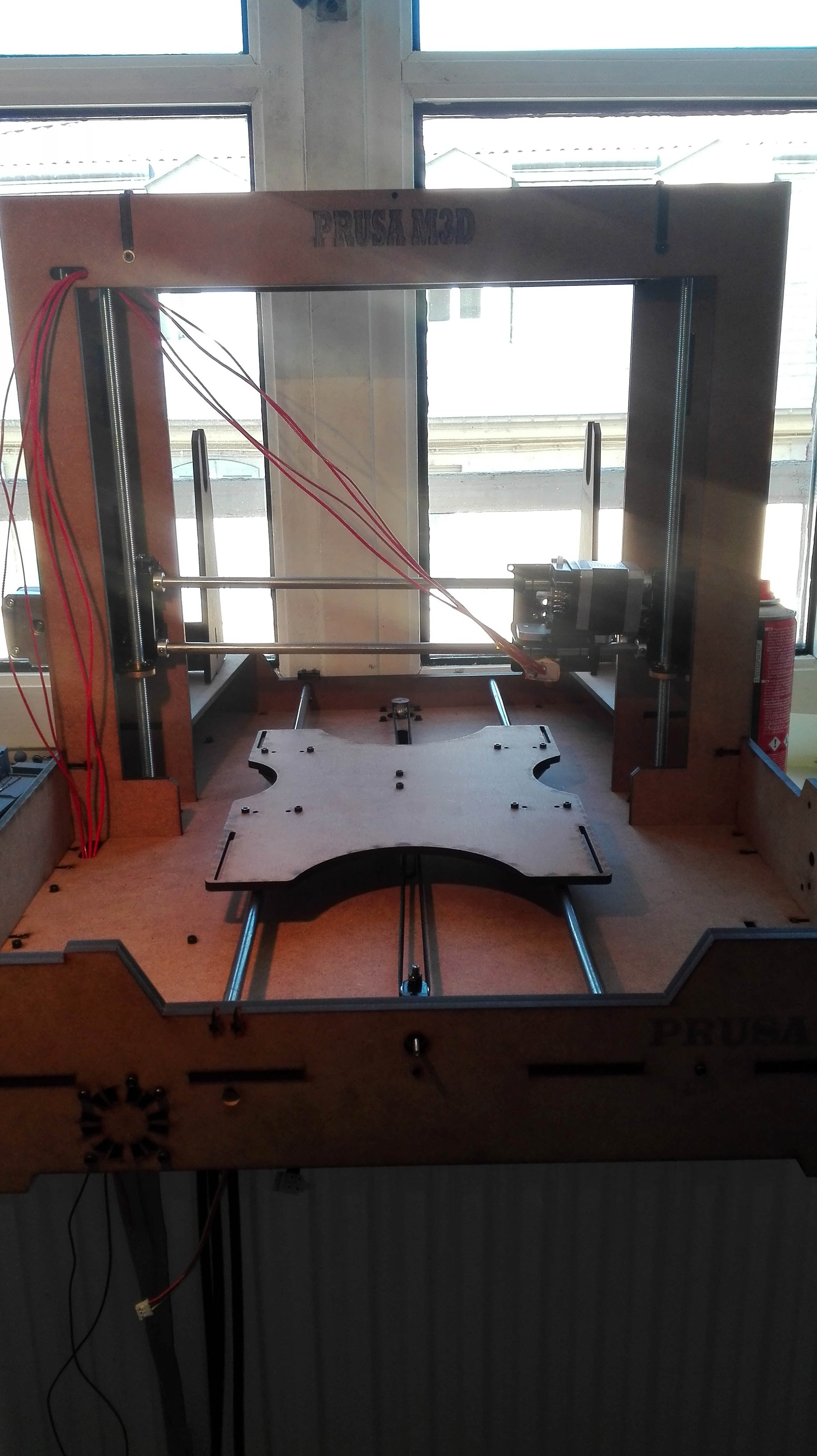

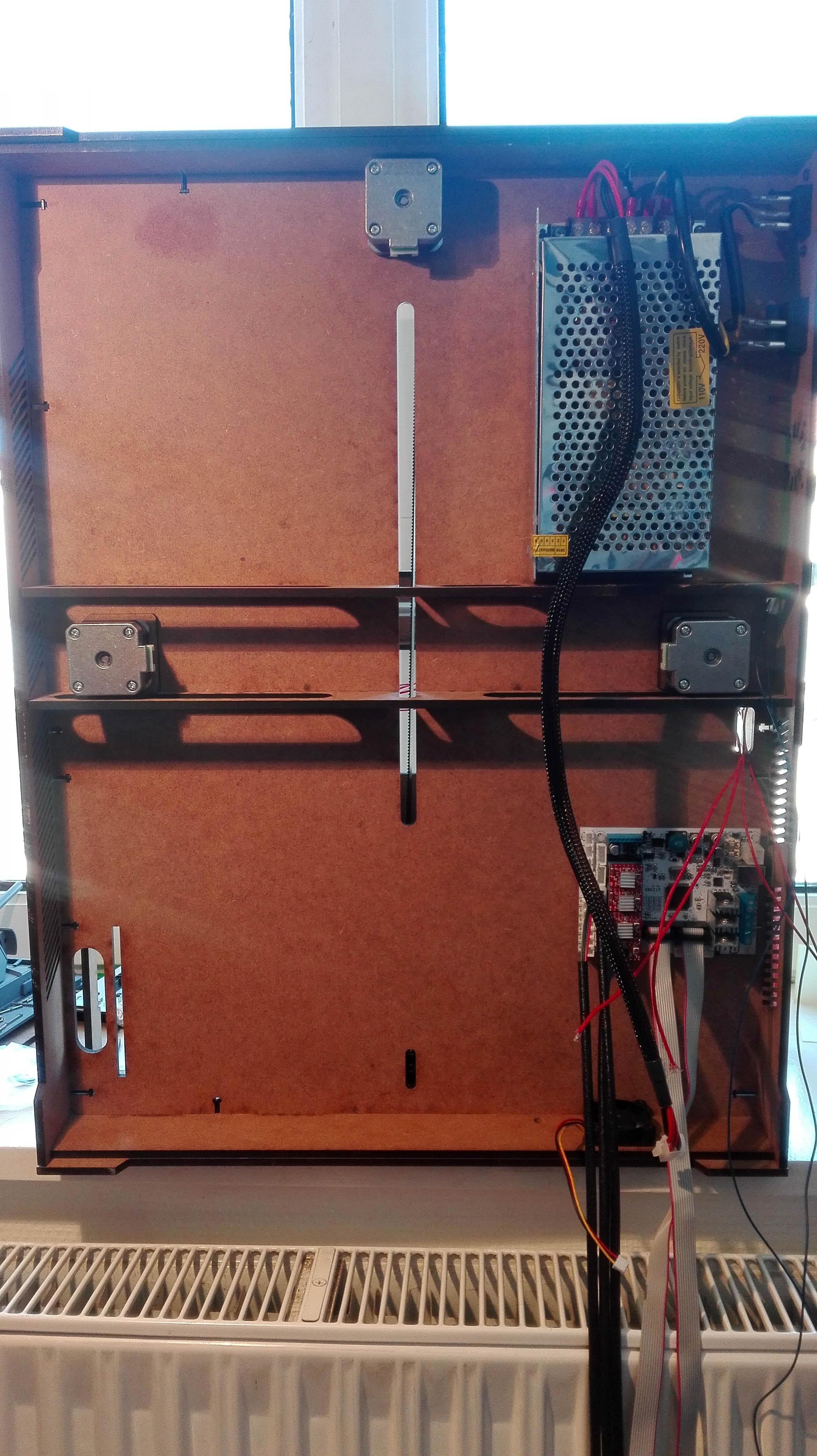

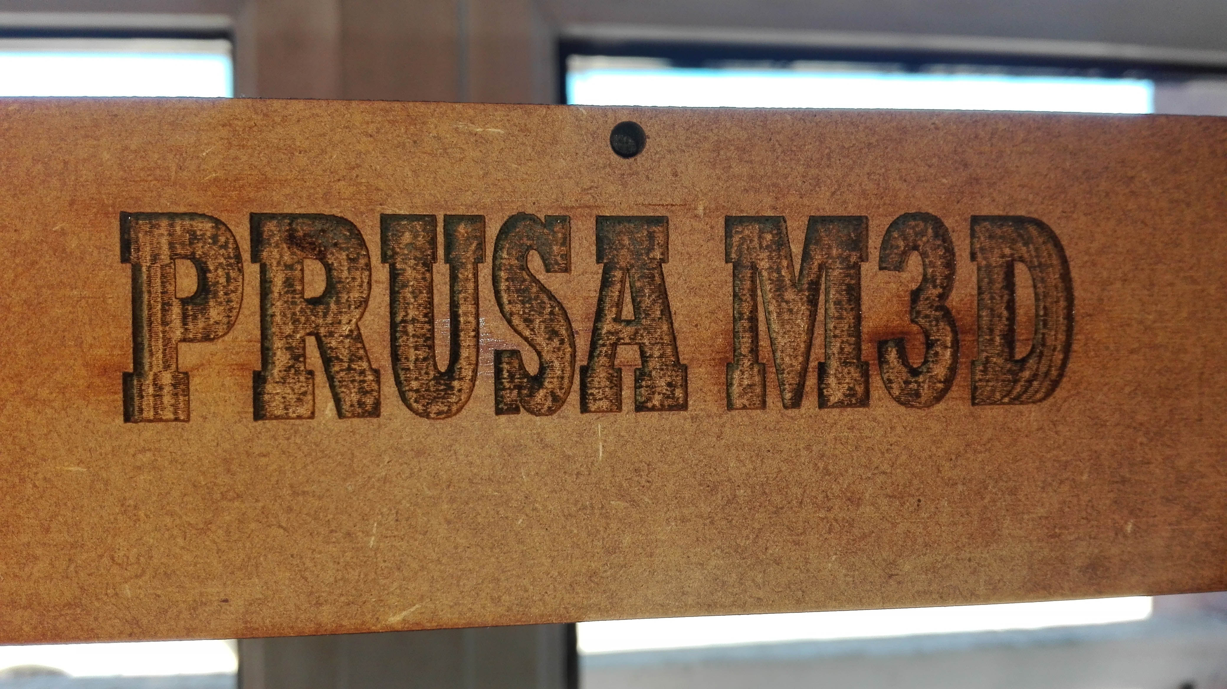

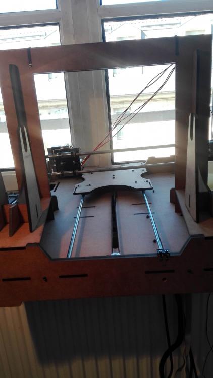

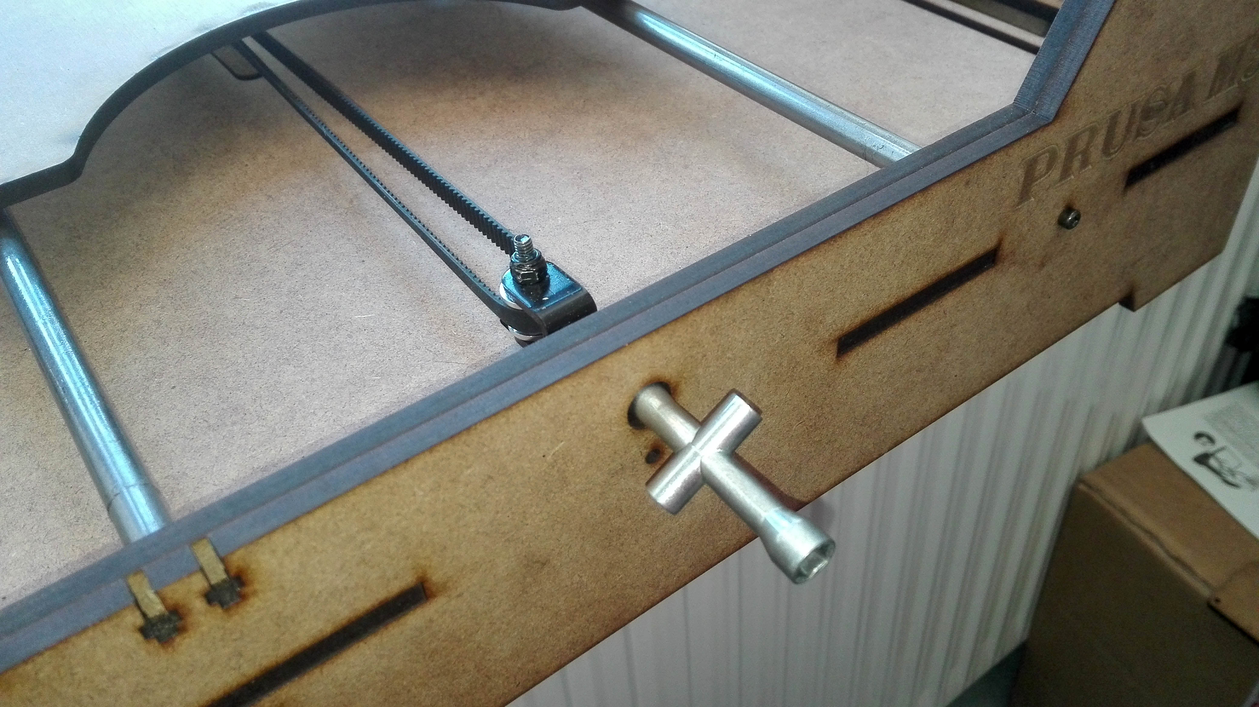

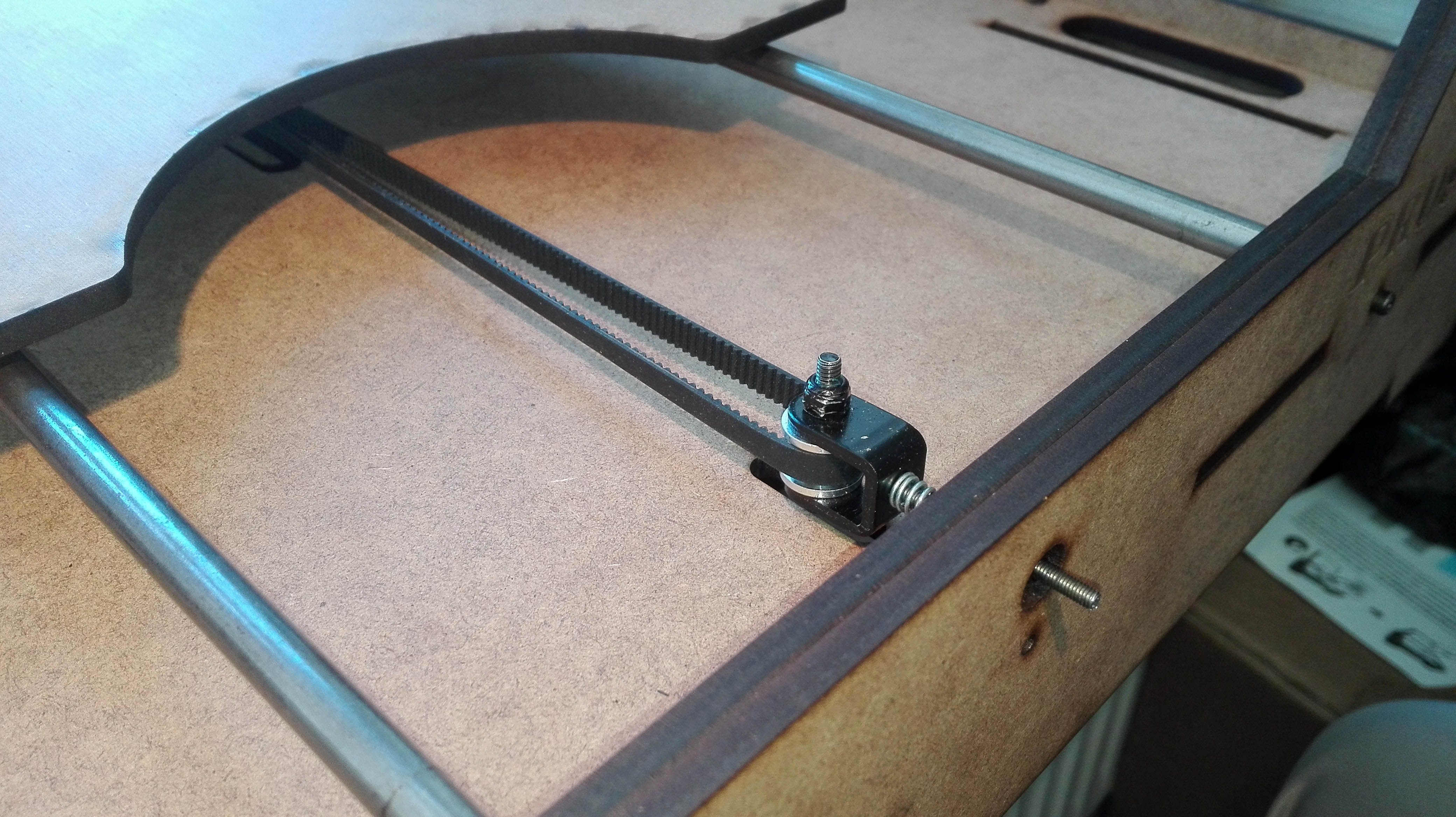

Argar Posté(e) Avril 24, 2017 Auteur Partager Posté(e) Avril 24, 2017 (modifié) Elle est en cours de montage avec la nouvelle harche. N’ayant pas de double extrudeur y'a plus qu'a espérer que çà passe. Le simple en tous à largement la place. Je dois donc refaire la câblage! Quel joie! Vue depuis l'arrière de la machine et son double support bobines. De l'avant avec la nouvelle arche. N'ayant pas de "double extrudeur", je ne peut que supposer que celui ci passera intégralement sur le plateau ou alors avec juste une petite perte de surface d'impression. Le système de tension de la courroie Y. Plus bas une photo avec une clé pour le réglage de tension depuis la face avant. Ce sera donc simple pour tendre correctement l'axe Y. Le tendeur de courroie Y. Il dispose d'un réglage par visse. Plus bas vous pourrez voir que j'ai une clé en croix de modélisme bien pratique mais n'importe clé à pipe fera l'affaire pour un réglage facile de la tension. Même en cours d'impression si besoin. La gravure après un petit ponçage. Cela rends un peu mieux quand même quand il n'y a plus les traces de brulures. Je poursuit la construction! Modifié (le) Avril 24, 2017 par Argar Lien vers le commentaire Partager sur d’autres sites More sharing options...

pascal_lb Posté(e) Avril 24, 2017 Partager Posté(e) Avril 24, 2017 Il y a 4 heures, Argar a dit : La gravure après un petit ponçage. Cela rends un peu mieux quand même quand il n'y a plus les traces de brulures Pas de problème ça a de la gueule, on croirait l'entrée d'un ranch Lien vers le commentaire Partager sur d’autres sites More sharing options...
