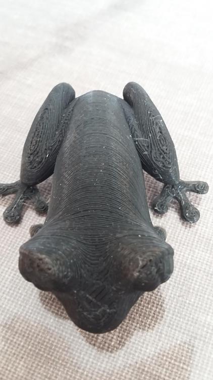

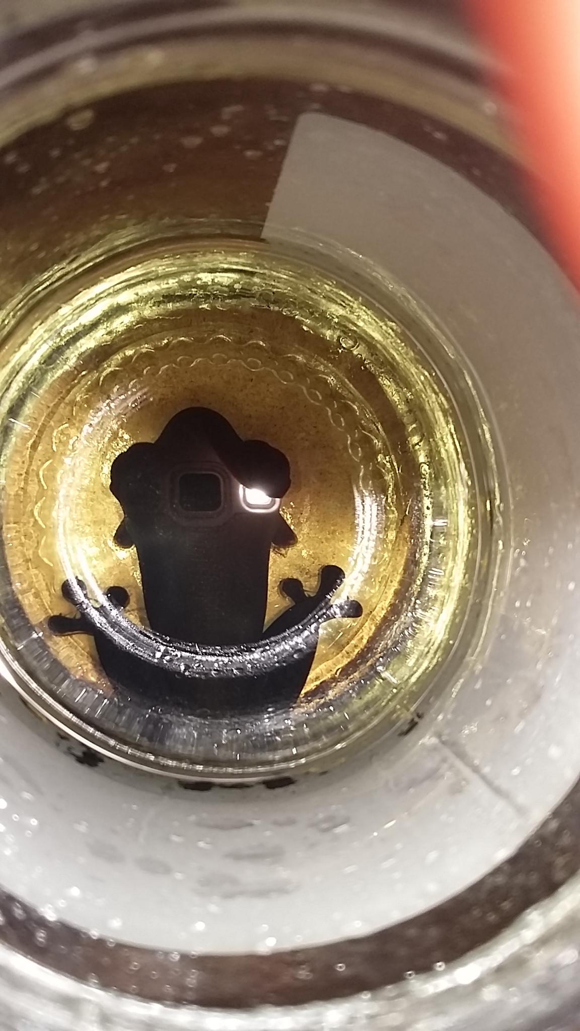

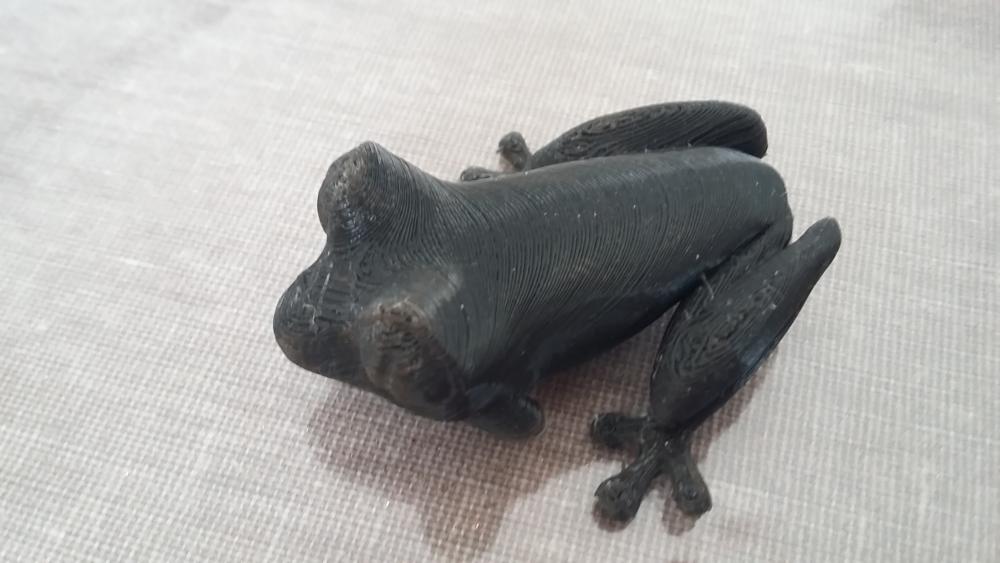

Morpheus Posté(e) Février 6, 2017 Partager Posté(e) Février 6, 2017 (modifié) Peut-être encore faut-il que le vernis ne soit pas "diluable" à l'essence ! Comme j'aime bien savoir, je viens de mettre su pla dans de l'essence sans plomb, je donnerai une réponse d'ici quelques temps. Bon j'ai choisi une grenouille, je pense que ça va bien avec la trempette. Modifié (le) Février 6, 2017 par Morpheus 3 Lien vers le commentaire Partager sur d’autres sites More sharing options...

Morpheus Posté(e) Février 7, 2017 Partager Posté(e) Février 7, 2017 Bonjour, Après 24h Rien à bouger ni aucune attaque sur le PLA, ça ne le lisse même pas.On continue la trempette. SP95, de station privé. Cordialement. Lien vers le commentaire Partager sur d’autres sites More sharing options...

Morpheus Posté(e) Février 12, 2017 Partager Posté(e) Février 12, 2017 Bonjour, Donc après plusieurs jours dans l'essence, je confirme aucune différence, aucune attaque et même pas une "égratignure" les pattes était déjà cassé avant c'est pour ça que je l'avait sacrifié. Donc c'est bon pour votre projet. Lien vers le commentaire Partager sur d’autres sites More sharing options...
