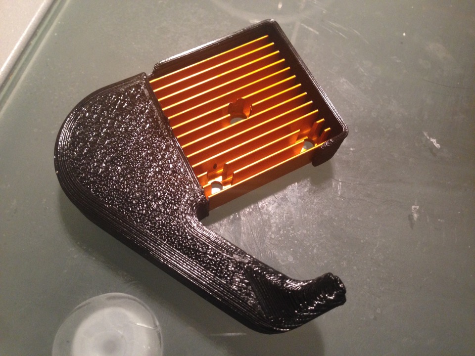

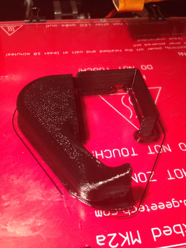

jmt75 Posté(e) Février 6, 2017 Partager Posté(e) Février 6, 2017 Sinon, j'ai fait ça aussi, téléchargé depuis Thingiverse. J'ai trouvé ce bec de ventilateur sympa. Rendu pas mal, pièce fonctionnelle, mais j'ai eu du mal à la décoller (colle Uhu) et j'ai cassé un petit morceau, dommage. Je voulais voir comment ma Geeetech s'en tirerai avec les ponts sur ce modèle où ils sont assez longs (presque trois cm). Je m'attendais à pire. Des avis, des conseils? Merci ! Après, c'est promis, j'arrête de vous envoyer mes schmilblicks. Lien vers le commentaire Partager sur d’autres sites More sharing options...
pascal_lb Posté(e) Février 6, 2017 Partager Posté(e) Février 6, 2017 il y a 19 minutes, jmt75 a dit : Des avis, des conseils? Merci ! Après, c'est promis, j'arrête de vous envoyer mes schmilblicks. Pas de problème pour ma part si j'ai le temps et les connaissances c'est avec plaisir, il y a 3 mois je ne connaissais rien à l'impression 3D et j'était bien content quand je trouvais quelqu'un pour m'aider effectivement c'est mieux que le bateau, je ne vois pas bien sur la photo mais tu avais fait des supports ? Citation mais j'ai eu du mal à la décoller (colle Uhu) et j'ai cassé un petit morceau, dommage. c'est clair que la UHU ça envoi, mois je ne l'utilise plus que lorsque j'ai un doute sur la solidité de l'accroche suivant la pièce que j'imprime, j'utilise maintenant de la laque pour cheveux et le bed à 60° ou un peu moins si tu veux car au alentour de 35° la pièce se décolle toute seule, c'est cool car quand l'imprimante se termine, tu éteints tout tu souffles sur la pièce et tu entends "clac" et le pièce est décollée. Lien vers le commentaire Partager sur d’autres sites More sharing options...
jmt75 Posté(e) Février 7, 2017 Auteur Partager Posté(e) Février 7, 2017 Merci Pascal_lb je n'ai pas fait de supports, ils sont prévus sur le fichier d'origine. Je vais essayer avec de la laque, pour le PLA, la colle Uhu a l'air trop accrocheuse. Lien vers le commentaire Partager sur d’autres sites More sharing options...
