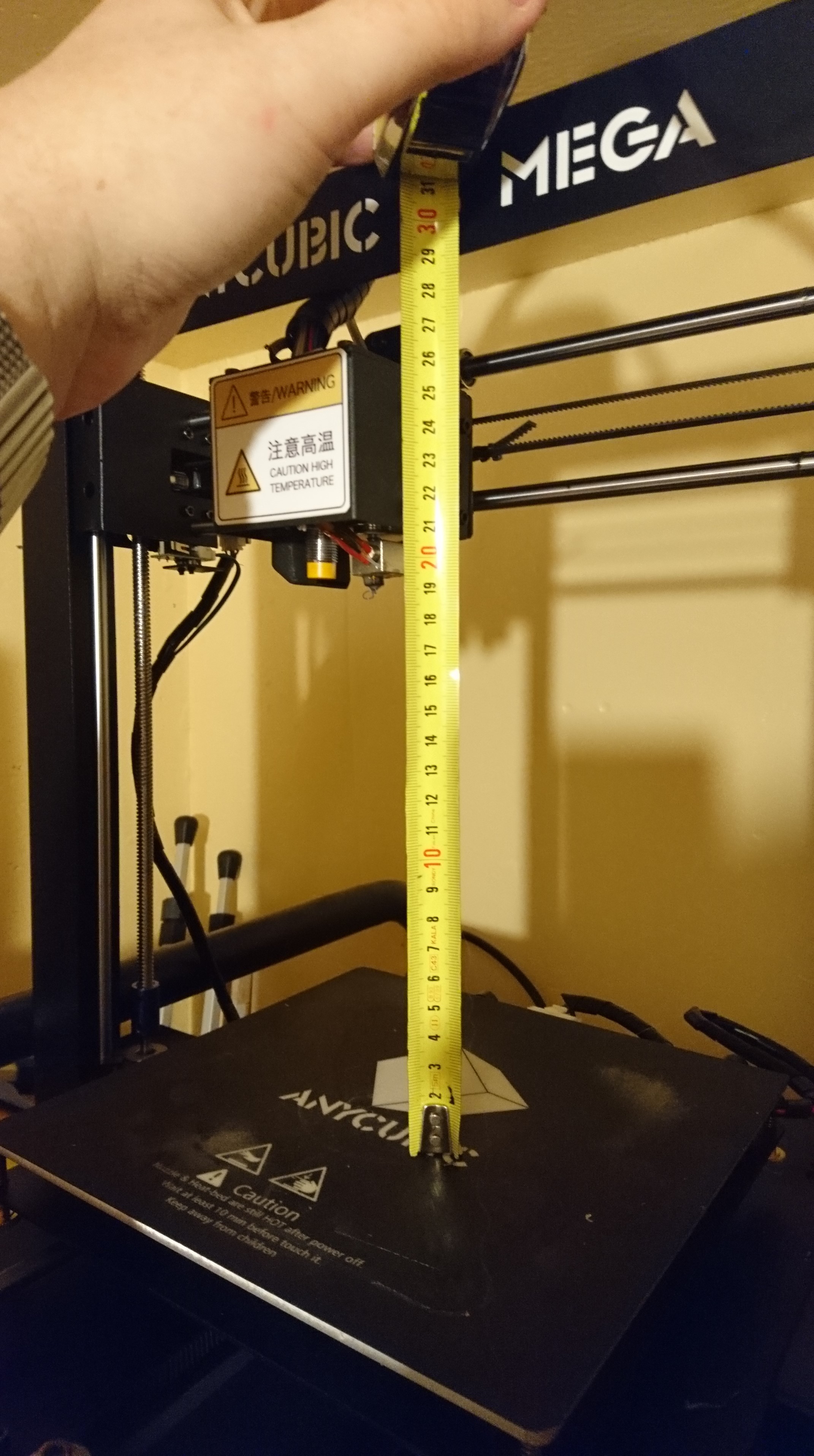

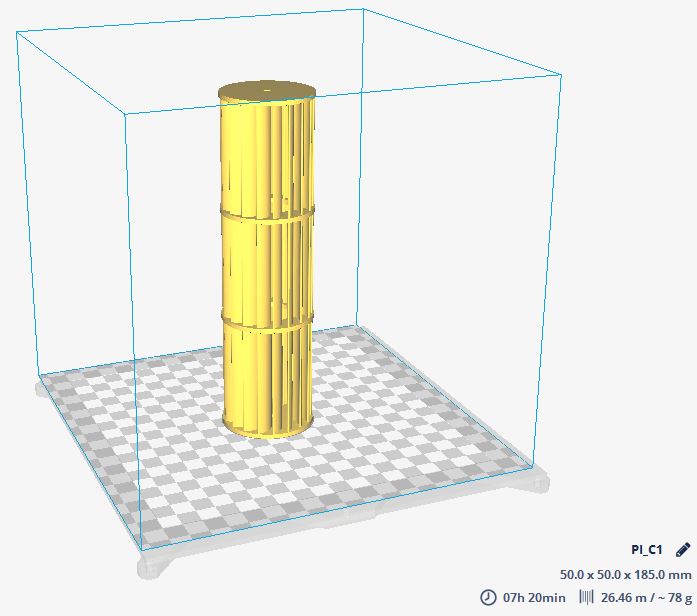

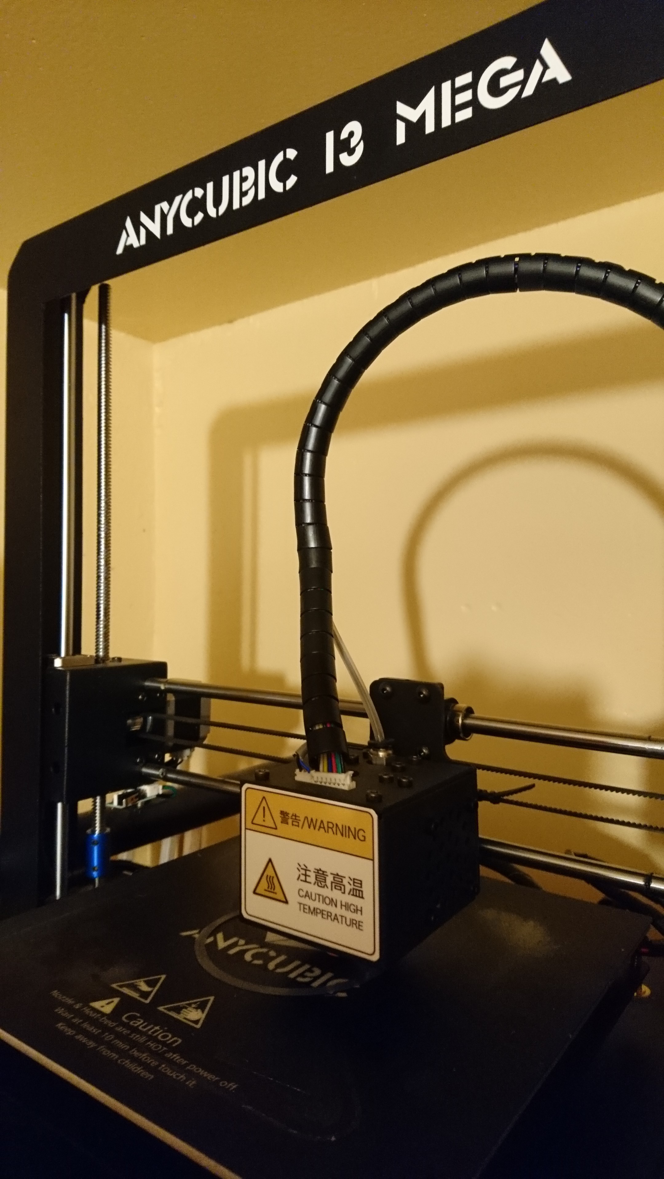

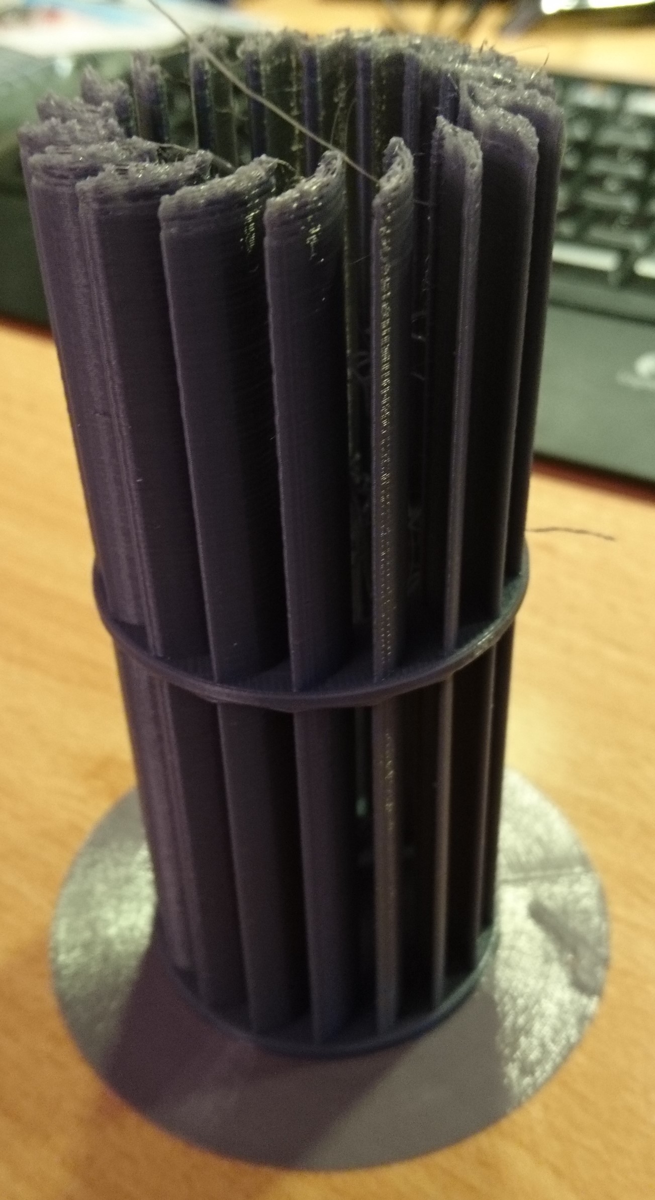

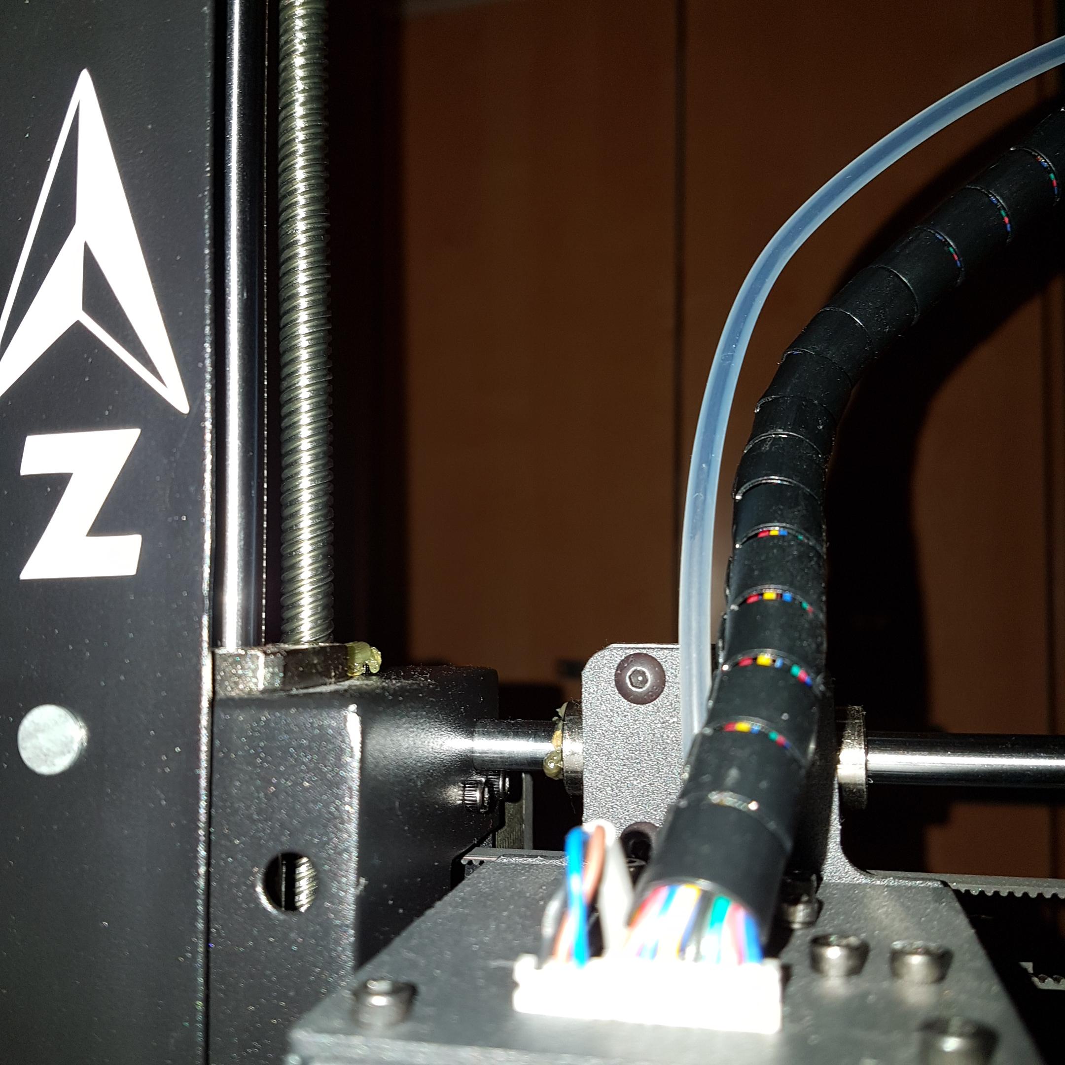

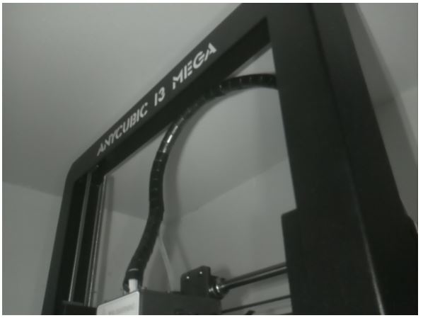

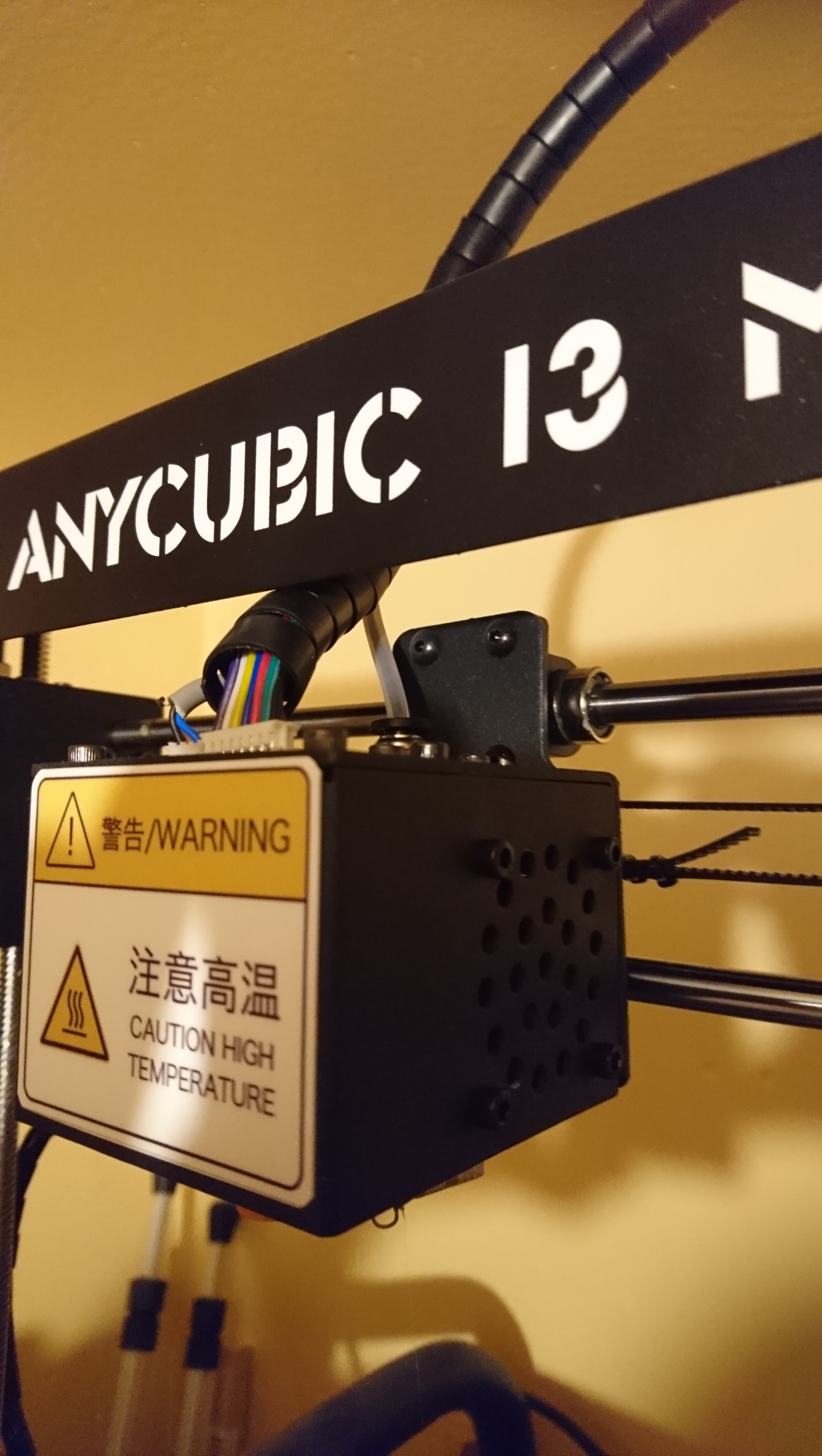

falcom Posté(e) Février 8, 2017 Partager Posté(e) Février 8, 2017 Bonsoir, Certains d'entre vous ont ils réussit a imprimer au max du volume machine ??? Hier soir j'ai lancer la piece suivante, taille 50x50x185 Résultat ce matin Le filament a peter au niveau de l'extrudeur. En fait si je met la machine au max, le cable noir qui contient fil electrique et ptfe, peut trop se courber et le filement bloque. De plus je pense que le câble est rester au milieu de la barre du haut et ne s'est pas dégager naturellement a l’arrière de celle-ci. Il a tendance a rester au même niveau. Pour retirer le filament, j'ai été obliger de descendre la tète, le rayon de courbure, une fois en haut gênait l'avancer du filament. Votre avis ? Lien vers le commentaire Partager sur d’autres sites More sharing options...
falcom Posté(e) Février 8, 2017 Auteur Partager Posté(e) Février 8, 2017 Pour illustrer un peu plus Lien vers le commentaire Partager sur d’autres sites More sharing options...

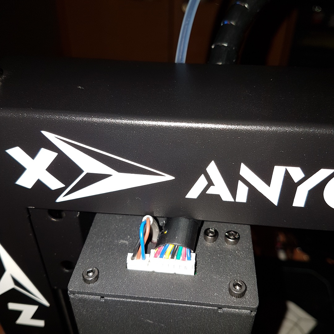

Invité Posté(e) Février 8, 2017 Partager Posté(e) Février 8, 2017 Salut, je n'ai jamais été embêté par ça (pas encore imprimé si haut) mais j'avais remarqué que ça forçait sur le câble en montant le buse a fond. A mon avis tu doit pouvoir résoudre le problème en séparant le tube et les câbles. Ensuite si ça ne suffit pas, si les câbles sont assez long ça serait de les passer par devant. Sinon jolie modélisation! Lien vers le commentaire Partager sur d’autres sites More sharing options...
slayer-fr Posté(e) Février 9, 2017 Partager Posté(e) Février 9, 2017 (modifié) non pas devant , ça va être pire , il faut juste séparer le tube de la spirale qui est à mon avis une erreur le les avoirs fixer ensemble les câbles Electrique peuvent être encore passer devant mais pas le filament Modifié (le) Février 9, 2017 par slayer-fr Lien vers le commentaire Partager sur d’autres sites More sharing options...

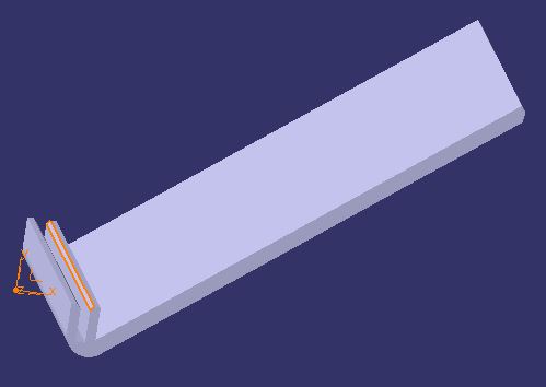

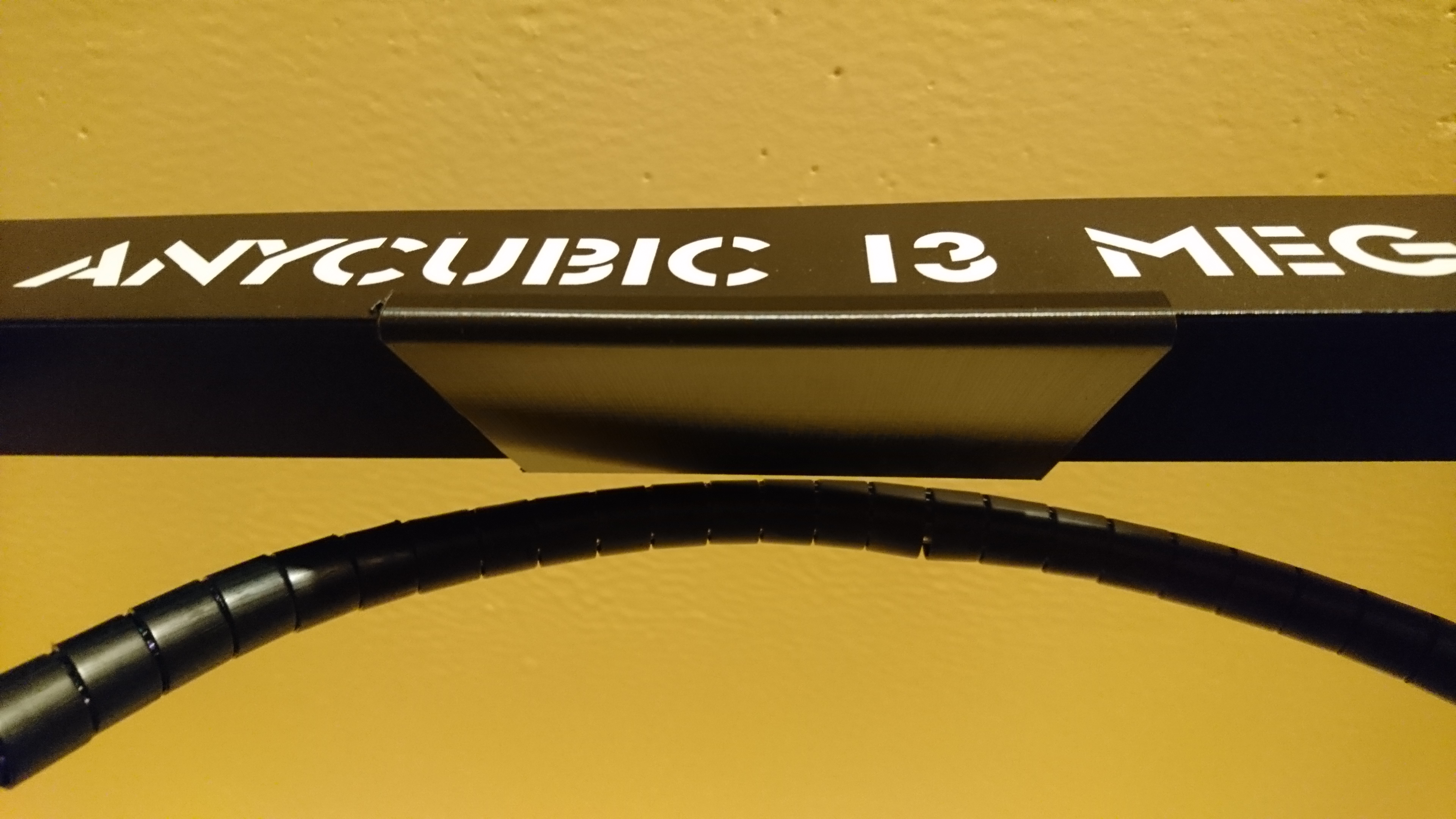

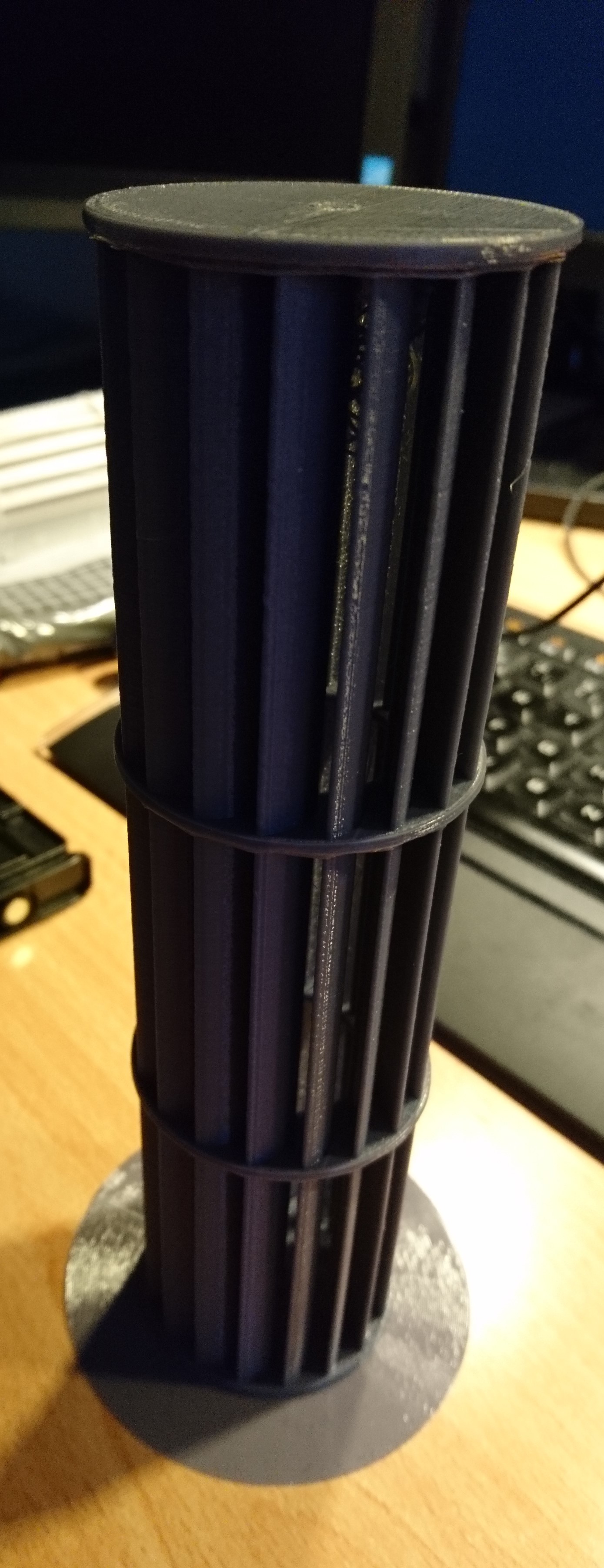

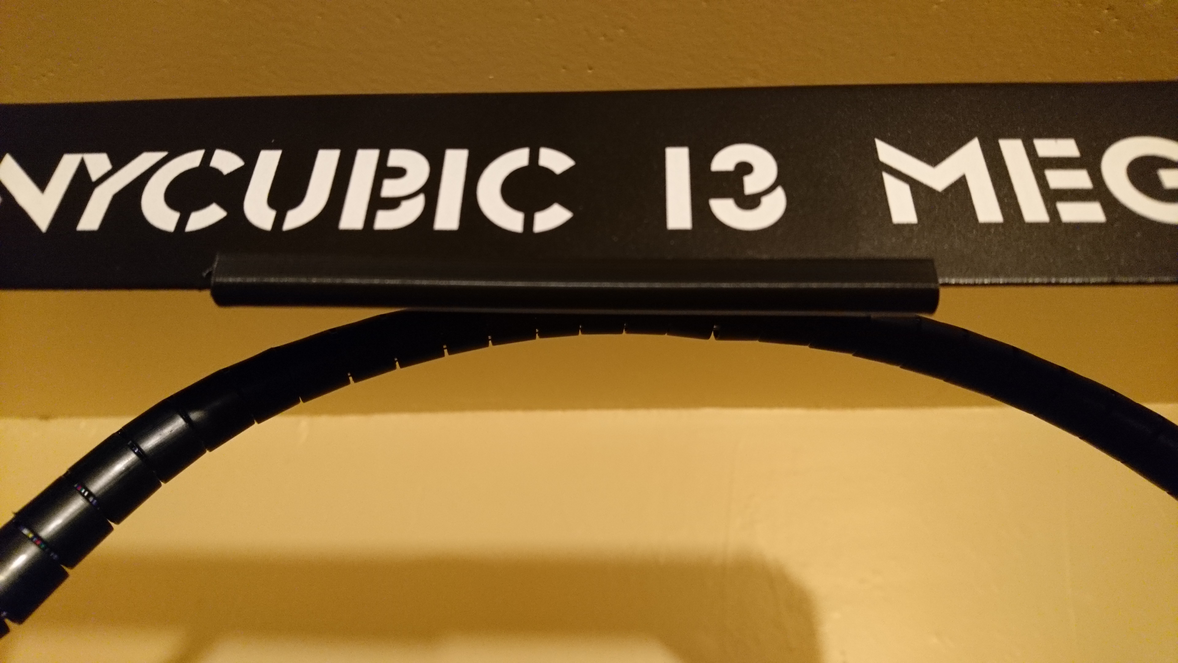

falcom Posté(e) Février 9, 2017 Auteur Partager Posté(e) Février 9, 2017 Bonsoir, Hier soir j'ai surveiller la pièce et arriver a peu prêt au même niveau que l'ancienne j'ai pousser le câble pour être sur qu'il passe derrière la barre. Et ce matin : Pièce au complet, @db42, la modélisation n'est pas de moi Pour l'instant je touche pas au câble, par contre je vais faire un cache qui va faire office de chanfrein pour que le câble dégage naturellement. Je vous en ferais part. Lien vers le commentaire Partager sur d’autres sites More sharing options...
Invité Posté(e) Février 9, 2017 Partager Posté(e) Février 9, 2017 Cool que tu y soit arrivé! Tu as séparé les fils du PTFE? Car çà doit surement résoudre le problème. Lien vers le commentaire Partager sur d’autres sites More sharing options...
falcom Posté(e) Février 9, 2017 Auteur Partager Posté(e) Février 9, 2017 @db42 , j'ai laisser en l'etat. Modif en test cette nuit Lien vers le commentaire Partager sur d’autres sites More sharing options...
slayer-fr Posté(e) Février 9, 2017 Partager Posté(e) Février 9, 2017 (modifié) ta modif est bien , mais enlève le premier serflex et sort un peu le tube , après ça passe tous seul sans effort Modifié (le) Février 9, 2017 par slayer-fr Lien vers le commentaire Partager sur d’autres sites More sharing options...
