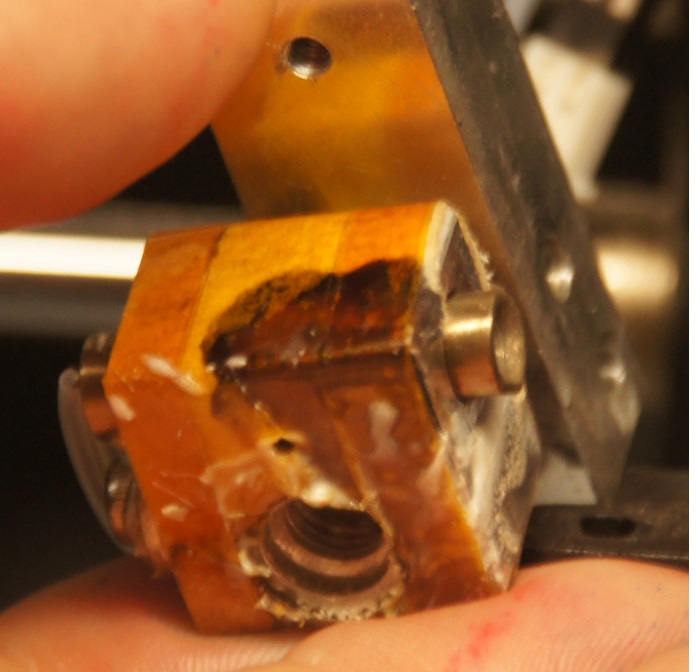

Bonsoir, suite à une fuite de PLA (problème de serrage lors d'un remontage à priori), j'ai ma hotend qui est devenu... "dégueulasse"...

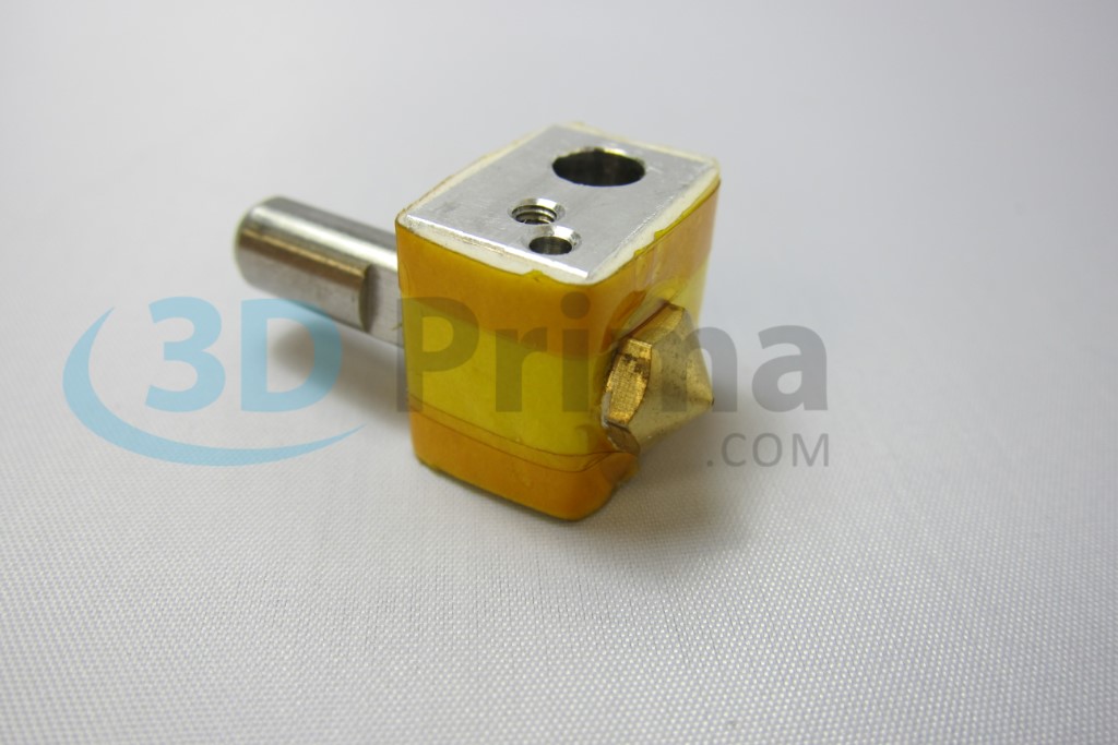

Je vais me lancer dans le nettoyage, Merci à Falcom pour l'info : c'est du Kapton. Selon lui, je dois le laisser ou en mettre un neuf. Orangivap lui, ne comprend pas l'utilité (moi non plus d'ailleurs...)
Bref, vu l'état du truc, je devais faire quoi ?
merci ;)

Il a deux fonctions : protéger ta hotend justement, mais il a aussi un rôle d'isolant thermique afin de stabiliser la température, pour éviter un max les "sauts de température" qui sont maladifs sur notre imprimante. Par contre au vu de l'état de ta hotend j'aimerais bien savoir à combien tu extrude : car pour que ça caramélise comme ça tu dois chauffer beaucoup trop.

j'étais à 220°C (le PLA avait une gamme 190°C - 220°C) lorsque ça se bouchait, je pensais que la t°C était trop basse (au départ j'étais à 195°C)
Ayant un caisson isolant autour de l'imprimante, cela minore les problèmes de variations de t°C, non ?
