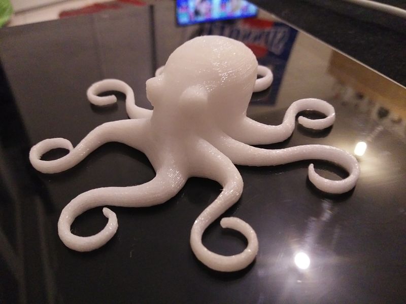

Invité Posté(e) Février 9, 2017 Partager Posté(e) Février 9, 2017 Tu as des photos du résultat? Lien vers le commentaire Partager sur d’autres sites More sharing options...
slayer-fr Posté(e) Février 9, 2017 Auteur Partager Posté(e) Février 9, 2017 une petite connerie vite fais imprimer à l’instant 2 Lien vers le commentaire Partager sur d’autres sites More sharing options...
Invité Posté(e) Février 9, 2017 Partager Posté(e) Février 9, 2017 Ah oui vraiment flexible! Sinon je vois que toi aussi tu as un petit soucis de cohésion sur les parois fines (la pièce debout). As tu fais le réglage de l'extrudeur, car apparemment ça viens peut être de la. Lien vers le commentaire Partager sur d’autres sites More sharing options...
slayer-fr Posté(e) Février 9, 2017 Auteur Partager Posté(e) Février 9, 2017 pour le moment , j'ai utiliser des réglage au pifometre vu que c'est la premiere fois que j'utilisais ce filament , maintenant j'ai plus que à affiné les réglage pour que ça sois parfait de qu'elle réglage parle tu ? Lien vers le commentaire Partager sur d’autres sites More sharing options...

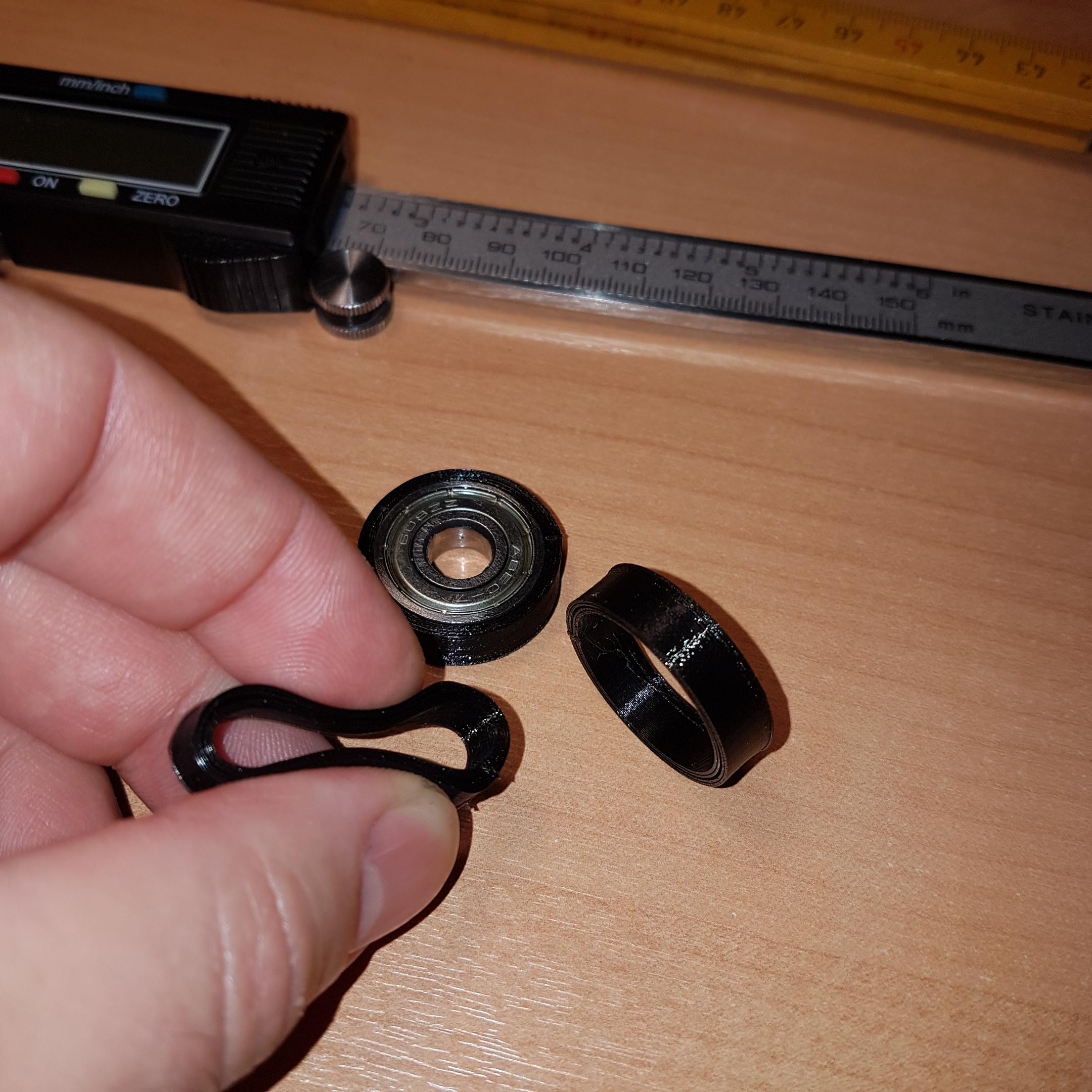

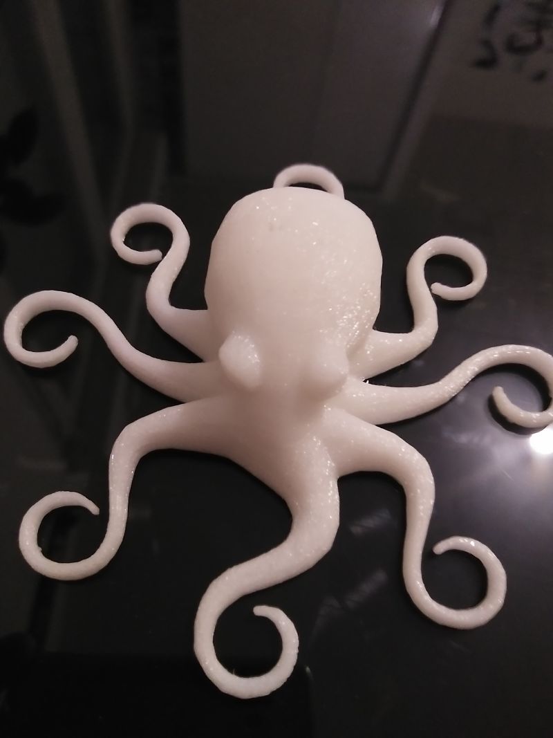

Romain777 Posté(e) Mars 8, 2017 Partager Posté(e) Mars 8, 2017 Je UP ce sujet pour confirmer que les filaments flexibles peuvent s'imprimer sur cette machine. J'ai tout de même pas mal galéré avec les paramètres d'impression avant d'obtenir un résultat correct. Mon plus gros problème est que le filament s'enroule dans l'extrudeuse ce qui est pour moi du à l'accroche du filament dans son tube de guidage (je pense qu'une modif de l'extrudeuse est envisageable) La seul solution que j'ai trouvé pour l'instant est d'imprimer très lentement 25mm/s et surtout de supprimer la rétractation. Voici le résultat avec les paramètres utilisés : Filament flexible blanc acheté chez Grossiste 3D Couche de 0.2mm Remplissage 20% Aucune rétractation Débit d'extrusion 100% T° impression 220° T° plateau 50° Vitesse d'impression 25mm/s Vitesse de déplacement 60mm/s 3D imprimé : http://www.thingiverse.com/thing:159217 Lien vers le commentaire Partager sur d’autres sites More sharing options...
slayer-fr Posté(e) Mars 8, 2017 Auteur Partager Posté(e) Mars 8, 2017 salut , merci pour ton retour et tes paramètres , le resultat est plutôt propre Lien vers le commentaire Partager sur d’autres sites More sharing options...
slayer-fr Posté(e) Mars 9, 2017 Auteur Partager Posté(e) Mars 9, 2017 salut je viens de voir dans un autre poste cette modif pour l'extrudeur http://www.thingiverse.com/thing:1524455 ça peu être une bonne idée pour éviter les problème de filament qui s'enroule faut reprendre l’idée et modélisé un model compatible avec notre extrudeur Lien vers le commentaire Partager sur d’autres sites More sharing options...

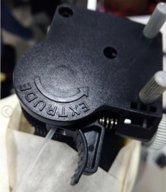

bistory Posté(e) Octobre 16, 2017 Partager Posté(e) Octobre 16, 2017 Je déterre le topic pour ajouter des infos fraîches venant d'Anycubic directement ! Ils m'ont annoncé qu'ils comptaient lancer cet "appareil additionnel" "plus tard (later)" : Ca ressemble fort à un extrudeur titan. Je ne sais pas s'ils comptent le laisser en bowden (probablement) ou bien passer la i3 Mega en direct drive (peu probable). Bref ça bouge chez Anycubic (à défaut d'avoir un firmware à jour...) Lien vers le commentaire Partager sur d’autres sites More sharing options...
thsrp Posté(e) Octobre 16, 2017 Partager Posté(e) Octobre 16, 2017 Bon après avoir déjà retiré un capteur sur la V2 ils vont maintenant passer d'un extrudeur tout métal a un tout plastique... Y a pas de petites économies... Quand au firmware poussiéreux.... je pense qu'on peut attendre longtemps avant qu'il soit dépoussiéré... A moins que @Murdock arrive a aller jusqu'au bout de sa tentative... Lien vers le commentaire Partager sur d’autres sites More sharing options...
francois38200 Posté(e) Octobre 16, 2017 Partager Posté(e) Octobre 16, 2017 Si ils proposent une option direct drive ça serais vraiment cool Lien vers le commentaire Partager sur d’autres sites More sharing options...
bistory Posté(e) Octobre 16, 2017 Partager Posté(e) Octobre 16, 2017 J'ai demandé plus de précisions, vous imaginez ^^ D'après ce que j'ai compris du message qu'ils m'ont envoyé, ce sera une option qui ne sera pas montée de base sur la i3 Mega donc on ne vire pas l'extrudeur métal. Ce sera uniquement pour alimenter l'imprimante avec des filaments plus délicats comme le TPU Lien vers le commentaire Partager sur d’autres sites More sharing options...
