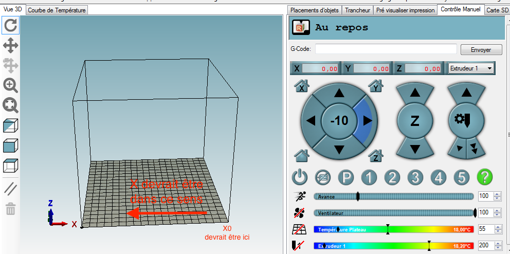

Belov Posté(e) Février 11, 2017 Partager Posté(e) Février 11, 2017 (modifié) Bonjour à tous J'ai passé la journée à regarder des tutos vidéos, à lire le forum (enfin une partie), à lire des pdf. Mais là je suis bloqué pour quelque chose qui doit être tout con ! Sur Repetier host : Dans Controle manuel : je clique sur X vers la gauche, le moteur part à droite, un clic sur la droite, le moteur part à gauche. Fastoche, je coche inverser direction X. Un clic gauche : le moteur part bien à gauche, mais avec des valeurs > 0 Un clic droit : le moteur part bien à droite, mais avec des valeurs <0 (-1, -10, -50) donc il s'arrête dès qu'il rencontre 0. Comme le fin de course est à gauche et positionné en min : il ne sert à rien. Je suppose qu'en le mettant sur la carte de controle dans l'embase X-max, il devrait fonctionner. (je ne l'ai pas fait). La question : comment positionner le vrai 0 à droite du plateau ? et quels paramètres à mettre pour configurer l'imprimante. Sur Repetier, la flèche des X indique toujours de la gauche vers la droite, ce qui est déconnant. Y a t il moyen d'avoir un ordre correct ? J'ai aussi le même problème pour l'axe Y Merci de votre aide Modifié (le) Février 11, 2017 par Belov Lien vers le commentaire Partager sur d’autres sites More sharing options...
le_joebar Posté(e) Février 11, 2017 Partager Posté(e) Février 11, 2017 Salut , Si tu viens d'assembler ton imprimante ce n'est sans doute pas Repetier ton problème mais il fraudais que tu mette a jour ton firmware " MARLIN" de ta carte de contrôle ! Bien souvent sa règle le problème ! Sinon dans le Marlin on peut aussi inverser le sens des axe xyz ! Chez moi j'ai eu le problème directement a l'allumage et une foie le firmware recharger dans la carte tout étais rentré dans l'ordre. Voila j’espère que cela t'a aider Lien vers le commentaire Partager sur d’autres sites More sharing options...
Belov Posté(e) Février 11, 2017 Auteur Partager Posté(e) Février 11, 2017 Argh j'ai pas eu ta notif de réponse. J'ai finalement trouvé une solution sur le forum https://www.lesimprimantes3d.fr/forum/topic/7023-instruction-et-firmware-acrylic-geeetech-prusa-i3-pro-b/ et c'est bien ce que tu dis : il faut juste reflasher le fw Marlin. Hop fait en 1 minute, un test et les axes sont bons sans rien modifier. Les end-stop fonctionnent parfaitement et le point Home est enfin un vrai point home. Merci à toi et au forum. Reste plus qu'à tester le moteur de l'extrudeur et à imprimer un test. Lien vers le commentaire Partager sur d’autres sites More sharing options...
