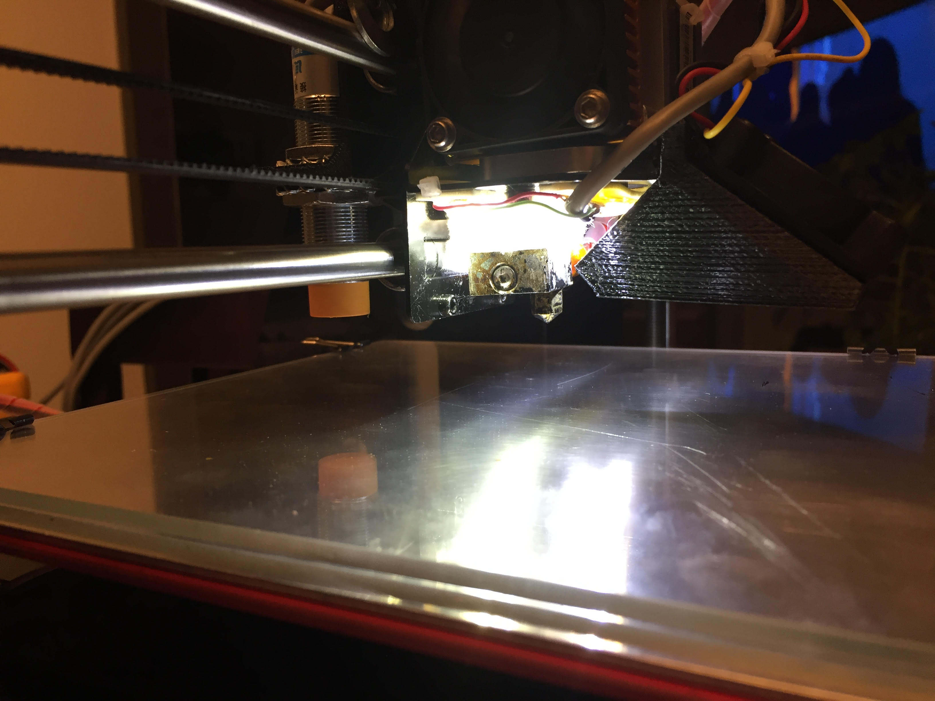

archimere Posté(e) Février 12, 2017 Partager Posté(e) Février 12, 2017 Je viens de passer des milliers D'heures a regarder des sites et des forums ! Je ne suis pas encore convincu que mon auto level fonctionne ! Je fais appel a vous gang, ca dois pas etre si sorcier, aidez moi svp ! Je vous montre un peu de code : config. h Jai placé mon capteur induction 8mm Normaly open, a 2 mm au dessus du ma buse... (LJ18A3-8-Z/BX 6-36D) Peux importe le Z offset que je mets ca change pas... Merci pour ceux qui vont prendre le temps !! je suis au boute de mon rouleau !! Hahaaa merci au Forum ! Configuration.h Lien vers le commentaire Partager sur d’autres sites More sharing options...
aldo59 Posté(e) Février 12, 2017 Partager Posté(e) Février 12, 2017 Bonjour archimere, je vois bien 3 épaisseurs de verre au dessus du lit chauffant ou j'ai la berlue ? Si c'est cela ne cherche pas la détection est quasi impossible. Ton détecteur fonctionne à quelle distance sur l'alu (je pense que ton plateau est en alu) ? Attention ! Je précise, je ne suis pas un spécialiste de l'autolevel, je ne le pratique pas. Maintenant, je ne sais pas de quoi sera fait l'avenir. Peut-être un jour, mais il faudra me convaincre de la nécessité du système. Lien vers le commentaire Partager sur d’autres sites More sharing options...

archimere Posté(e) Février 12, 2017 Auteur Partager Posté(e) Février 12, 2017 (modifié) Salut Nico et Aldo ! Jai le plateau, ensuite une feuille d'allu assez epaisse et mon verre de depart ( 4 mm ). Le capteur detecte 8mm et il detecte bien, sois 4 mm au-dessus de ma glass. Si tu avais en n'en choisir un Aldo je te sugere, 8mm. Pour le reste mes moteurs vont dans le bon sens avec ma config.h, mais jai lu que npn detecteur dois forcement avoir False : const bool Z_MAX_ENDSTOP_INVERTING = true; ?! moi si je fais ca, je m'éloigne de la plaque.. ? Je fais G28 et G29, ca marche il palpe les 4 coins ! Donc mon doute, si je fais un grand print, il ne colle pas dans le coin en haut a droite. Donc je crois que dans marlin une chose doit le contredire. Je suis pas assez caller pour le savoir De plus quand je marque une valeurs dans : (#define Z_PROBE_OFFSET_FROM_EXTRUDER 0) il ne le prend pas en compte ... ca change rien ! Je crois alors que les valeurs ne s'aplique pas. Il ne se mets pas en auto-leveling. Ma eeproom est off aussi ... et mon imprimante dans control/motion/ Z / est a 0.50...Si ca peut aidez quelqu'un Merci pour votre aide, vous tous qui prennez le temps ! Configuration.h Modifié (le) Février 12, 2017 par archimere Lien vers le commentaire Partager sur d’autres sites More sharing options...

archimere Posté(e) Février 14, 2017 Auteur Partager Posté(e) Février 14, 2017 Ca FONCTIONNE !!! C super je te remercie beaucoup , ton aide ma vraiment vraiment beaucoup aider ! Malgré toute les heures a lire les forums je n'avais pas trouvé cette info du firmware ! Tom's UP! pour le site ! Merci et aux plaisirs ! 1 Lien vers le commentaire Partager sur d’autres sites More sharing options...
