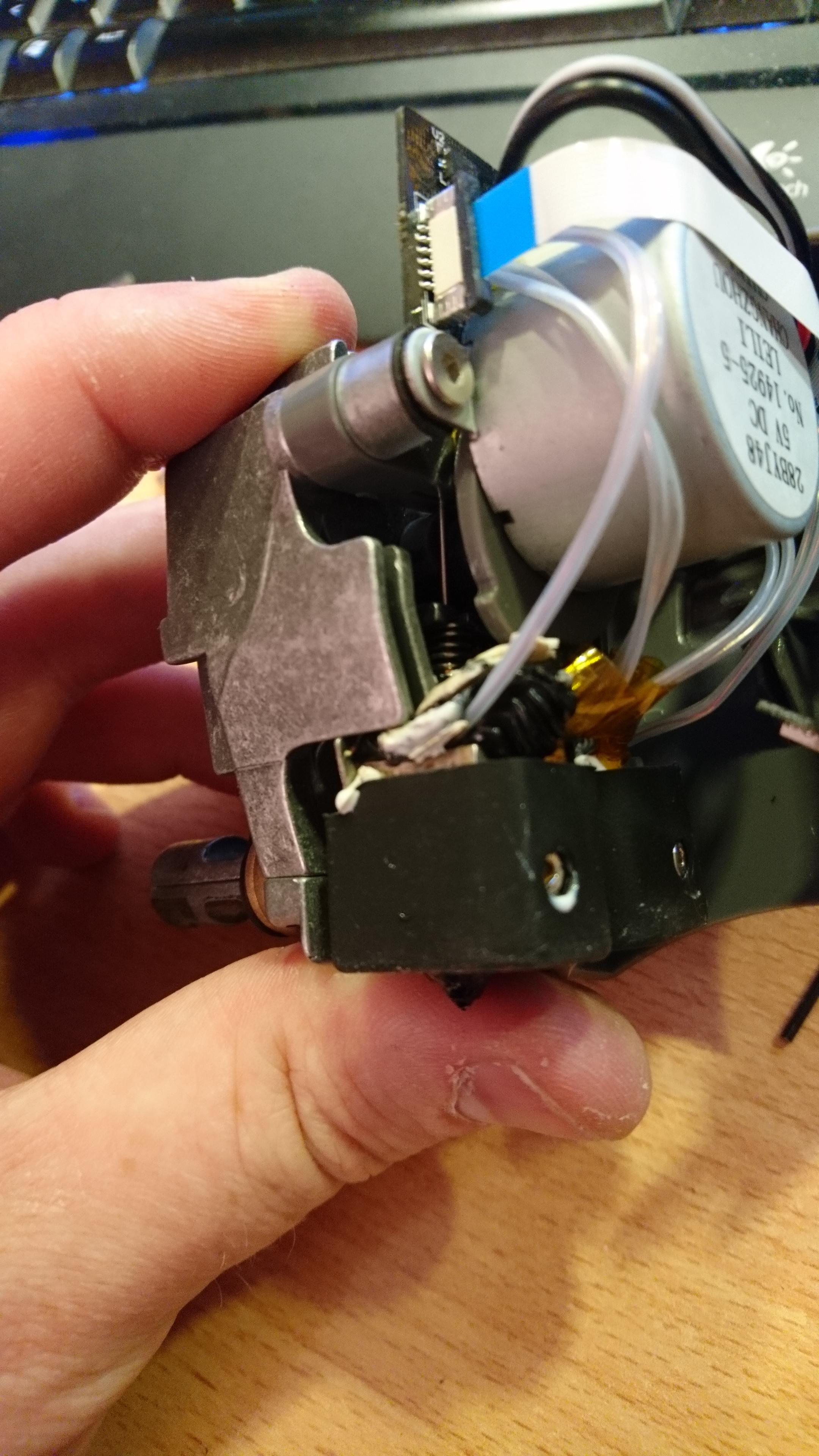

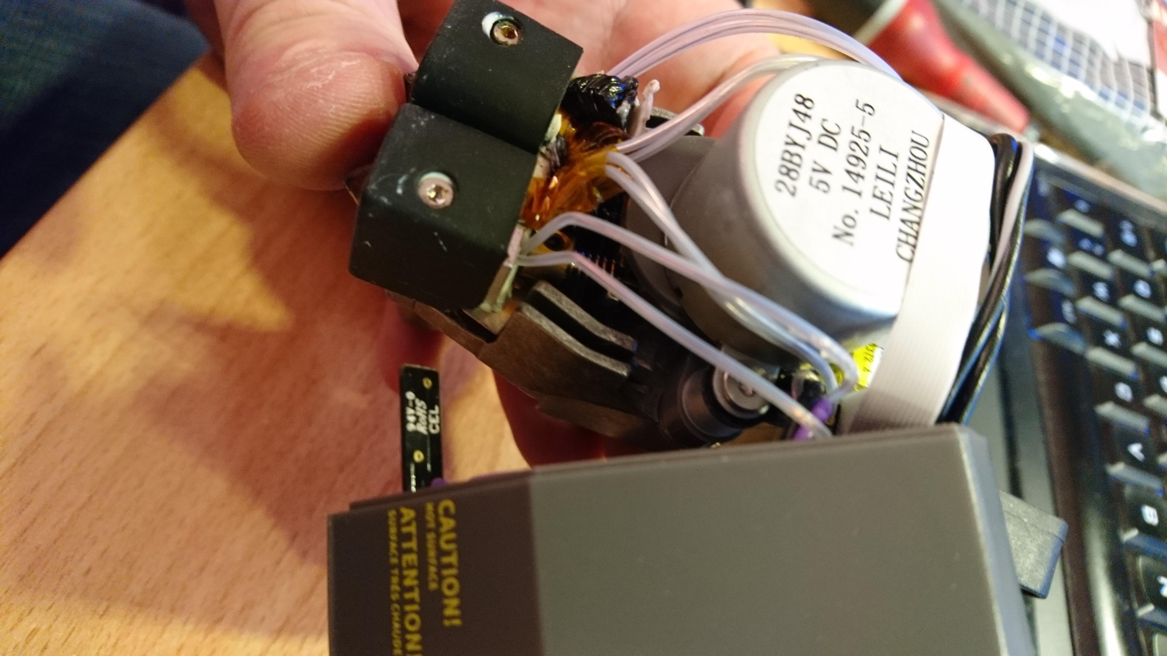

calex_fr Posté(e) Février 12, 2017 Partager Posté(e) Février 12, 2017 non pas de clips, par contre vous pouvez ouvrir la tête (les 2 demies coques en plastique) pour voir si un fil n'a pas fondu. Lien vers le commentaire Partager sur d’autres sites More sharing options...
falcom Posté(e) Février 12, 2017 Auteur Partager Posté(e) Février 12, 2017 J'ai réussit a démonter le tube , non sans mal. Le seul problème est que robox fournis des tube de 20cm au lieu de 30cm !!!!!!!!! donc faut que je commande. Pour la tête, fuite de matière au niveau de la buse N°2 et pas des moindre. Lien vers le commentaire Partager sur d’autres sites More sharing options...

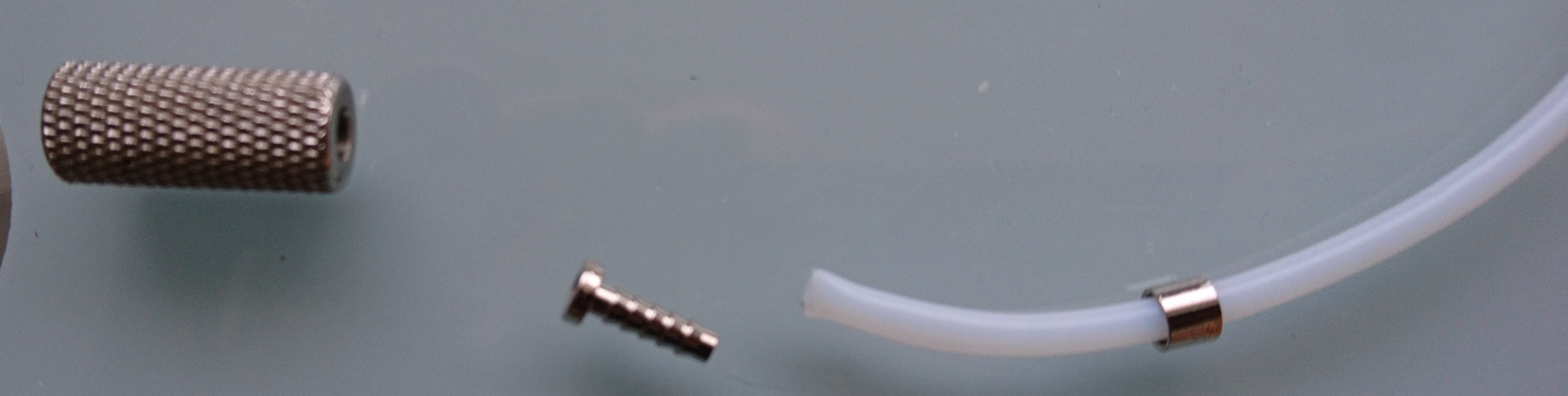

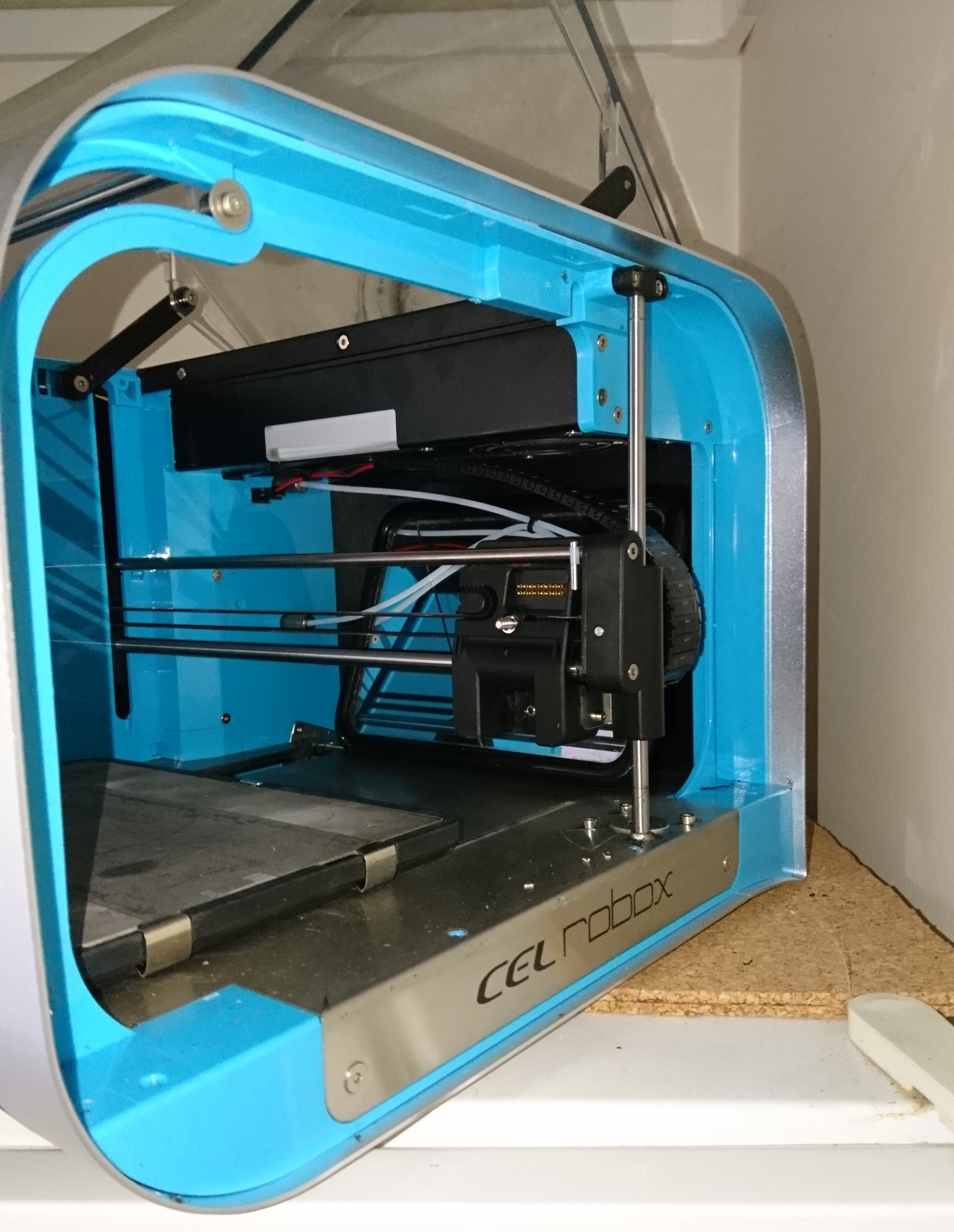

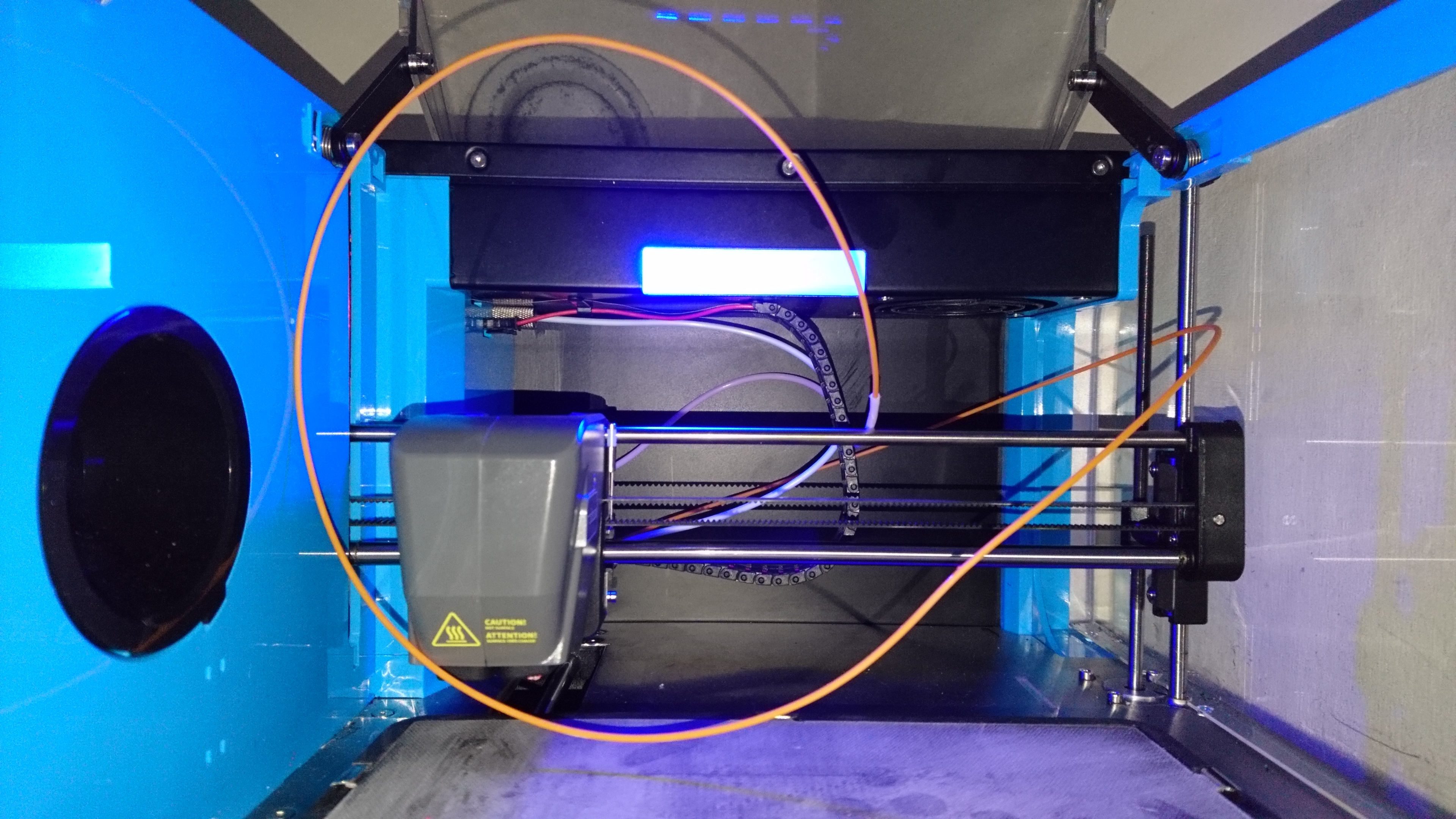

falcom Posté(e) Février 24, 2017 Auteur Partager Posté(e) Février 24, 2017 Bonsoir, Tete toutes neuve pour la robox reçu (echange STD). Par contre change le ptfe est vraiment une galère et indigne d'une machine dite plug & print a 1400€. Méthode a exclure: Si cela vous arrive, ne surtout pas passer par l'arriere (ce que bibi a fait ), le fait de démonter la tole noire arriere, fait que l'on devisse 2 vis de masse et les ecrou tombe coté partie electronique, avec les extrudeurs. Il faudra enlever le carter , les extrudeurs, pour pouvoir remettre ces fameux ecrous de masse. Et encore acces limité. Méthode eventuellement a suivre: Il faut pouvoir le faire par l'avant et aussi par le coté, car la vitre droite se dé-clipse. Embaucher un enfant avec pince épiler pour appuyer sur le supra mini pneufit et tirer le cable. Ce qui risque de vous arriver si le cable est mal mis dans le pneufit. Enfin de l'autre coté, c'est guère mieux, faut déjà comprendre que le câble est serti avec une bague métallique sur une canule. Une vraie galère a enlever comme a remettre. Lien vers le commentaire Partager sur d’autres sites More sharing options...
