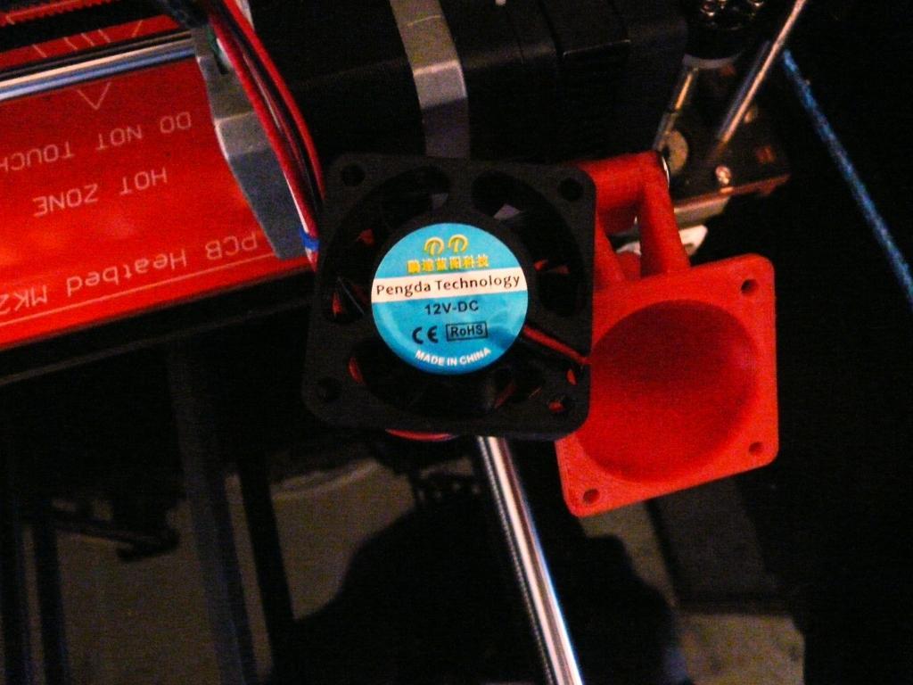

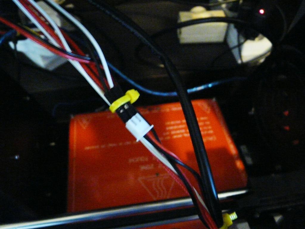

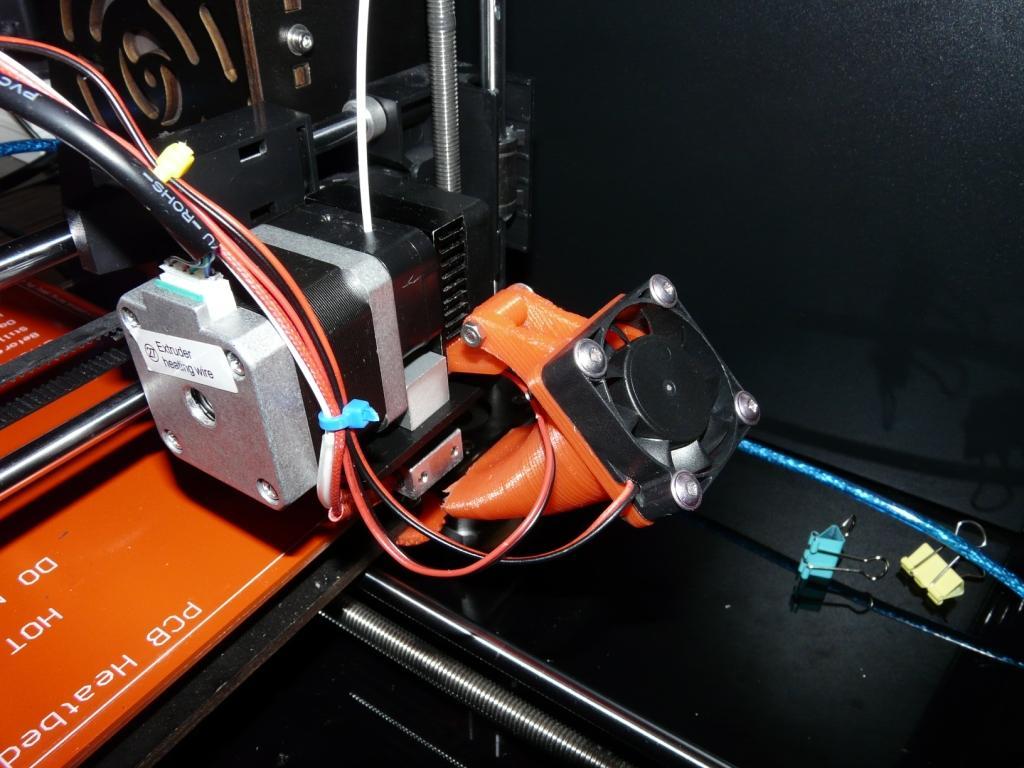

semimi Posté(e) Avril 11, 2018 Partager Posté(e) Avril 11, 2018 voilà 3 photos : Recto c'est la position pour que le ventilateur tourne et souffle Verso étiquette visible il souffle mais vers l'extérieur connecteur : connecteur relié en dupont En résumé il ne tourne que dans un sens ; si on inverse + et - il ne tourne plus , donc il se pourrait que suivant le branchement du PWM je me sois retrouvé dans le mauvais cas de figure Des idées ? Merci Lien vers le commentaire Partager sur d’autres sites More sharing options...
semimi Posté(e) Mai 8, 2018 Partager Posté(e) Mai 8, 2018 Bonjour, Je reviens pour clôturer ma demande , merci à tous ceux qui m'ont aidé J'ai acheté les petits connecteurs qui sont en fait des jst en pitch 2mm et mesuré au contrôleur il y a bien 12v modulé sur les deux connecteurs en partant du bord de la carte jaune et noir dans mon cas ( testé sous repetier ) ; le plan qui circule avec le branchement sur noir / rouge est faux il y a bien inversion. 1 Lien vers le commentaire Partager sur d’autres sites More sharing options...
