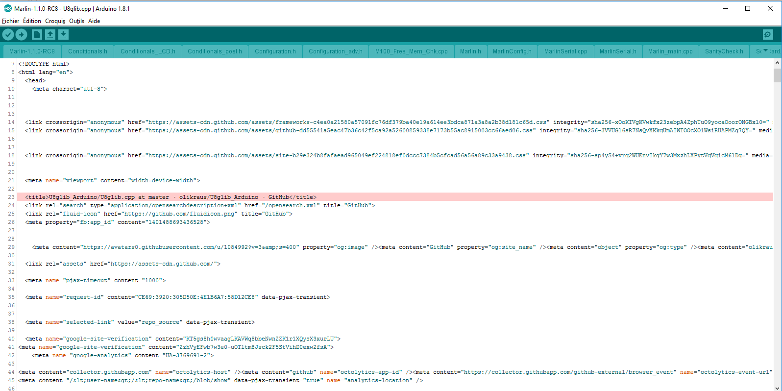

Lubudik Posté(e) Mars 21, 2017 Partager Posté(e) Mars 21, 2017 (modifié) Bonjour AlfiQue, J'ai fait ce que tu m'as dis. Maintenant, j'ai d'autres message d'erreur quand je fais une vérification. Une fameuse tartine où je dois l'avouer, je ne comprends rien du tout. Tu crois pouvoir m'aider ? Je joins aussi une copie d'écran de l'endroit où semble ce situer l'erreur. Voici ce que j'obtiens : Révélation Arduino : 1.8.1 (Windows 10), Carte : "Arduino/Genuino Mega or Mega 2560, ATmega2560 (Mega 2560)" C:\Program Files (x86)\Arduino\arduino-builder -dump-prefs -logger=machine -hardware C:\Program Files (x86)\Arduino\hardware -tools C:\Program Files (x86)\Arduino\tools-builder -tools C:\Program Files (x86)\Arduino\hardware\tools\avr -built-in-libraries C:\Program Files (x86)\Arduino\libraries -libraries C:\Users\Pierre_Normal\Documents\Arduino\libraries -fqbn=arduino:avr:mega:cpu=atmega2560 -ide-version=10801 -build-path C:\Users\PIERRE~1\AppData\Local\Temp\arduino_build_397140 -warnings=all -prefs=build.warn_data_percentage=75 -prefs=runtime.tools.avrdude.path=C:\Program Files (x86)\Arduino\hardware\tools\avr -prefs=runtime.tools.arduinoOTA.path=C:\Program Files (x86)\Arduino\hardware\tools\avr -prefs=runtime.tools.avr-gcc.path=C:\Program Files (x86)\Arduino\hardware\tools\avr -verbose C:\Users\Pierre_Normal\Desktop\Marlin-1.1.0-RC8(DE200)\Marlin-1.1.0-RC8\Marlin-1.1.0-RC8\Marlin-1.1.0-RC8\Marlin-1.1.0-RC8.ino C:\Program Files (x86)\Arduino\arduino-builder -compile -logger=machine -hardware C:\Program Files (x86)\Arduino\hardware -tools C:\Program Files (x86)\Arduino\tools-builder -tools C:\Program Files (x86)\Arduino\hardware\tools\avr -built-in-libraries C:\Program Files (x86)\Arduino\libraries -libraries C:\Users\Pierre_Normal\Documents\Arduino\libraries -fqbn=arduino:avr:mega:cpu=atmega2560 -ide-version=10801 -build-path C:\Users\PIERRE~1\AppData\Local\Temp\arduino_build_397140 -warnings=all -prefs=build.warn_data_percentage=75 -prefs=runtime.tools.avrdude.path=C:\Program Files (x86)\Arduino\hardware\tools\avr -prefs=runtime.tools.arduinoOTA.path=C:\Program Files (x86)\Arduino\hardware\tools\avr -prefs=runtime.tools.avr-gcc.path=C:\Program Files (x86)\Arduino\hardware\tools\avr -verbose C:\Users\Pierre_Normal\Desktop\Marlin-1.1.0-RC8(DE200)\Marlin-1.1.0-RC8\Marlin-1.1.0-RC8\Marlin-1.1.0-RC8\Marlin-1.1.0-RC8.ino Using board 'mega' from platform in folder: C:\Program Files (x86)\Arduino\hardware\arduino\avr Using core 'arduino' from platform in folder: C:\Program Files (x86)\Arduino\hardware\arduino\avr Detecting libraries used... "C:\Program Files (x86)\Arduino\hardware\tools\avr/bin/avr-g++" -c -g -Os -w -std=gnu++11 -fpermissive -fno-exceptions -ffunction-sections -fdata-sections -fno-threadsafe-statics -flto -w -x c++ -E -CC -mmcu=atmega2560 -DF_CPU=16000000L -DARDUINO=10801 -DARDUINO_AVR_MEGA2560 -DARDUINO_ARCH_AVR "-IC:\Program Files (x86)\Arduino\hardware\arduino\avr\cores\arduino" "-IC:\Program Files (x86)\Arduino\hardware\arduino\avr\variants\mega" "C:\Users\PIERRE~1\AppData\Local\Temp\arduino_build_397140\sketch\Marlin-1.1.0-RC8.ino.cpp" -o "nul" "C:\Program Files (x86)\Arduino\hardware\tools\avr/bin/avr-g++" -c -g -Os -w -std=gnu++11 -fpermissive -fno-exceptions -ffunction-sections -fdata-sections -fno-threadsafe-statics -flto -w -x c++ -E -CC -mmcu=atmega2560 -DF_CPU=16000000L -DARDUINO=10801 -DARDUINO_AVR_MEGA2560 -DARDUINO_ARCH_AVR "-IC:\Program Files (x86)\Arduino\hardware\arduino\avr\cores\arduino" "-IC:\Program Files (x86)\Arduino\hardware\arduino\avr\variants\mega" "-IC:\Users\Pierre_Normal\Documents\Arduino\libraries\U8glib" "C:\Users\PIERRE~1\AppData\Local\Temp\arduino_build_397140\sketch\Marlin-1.1.0-RC8.ino.cpp" -o "nul" Using cached library dependencies for file: C:\Users\PIERRE~1\AppData\Local\Temp\arduino_build_397140\sketch\M100_Free_Mem_Chk.cpp Using cached library dependencies for file: C:\Users\PIERRE~1\AppData\Local\Temp\arduino_build_397140\sketch\MarlinSerial.cpp Using cached library dependencies for file: C:\Users\PIERRE~1\AppData\Local\Temp\arduino_build_397140\sketch\Marlin_main.cpp Using cached library dependencies for file: C:\Users\PIERRE~1\AppData\Local\Temp\arduino_build_397140\sketch\Sd2Card.cpp Using cached library dependencies for file: C:\Users\PIERRE~1\AppData\Local\Temp\arduino_build_397140\sketch\SdBaseFile.cpp Using cached library dependencies for file: C:\Users\PIERRE~1\AppData\Local\Temp\arduino_build_397140\sketch\SdFatUtil.cpp Using cached library dependencies for file: C:\Users\PIERRE~1\AppData\Local\Temp\arduino_build_397140\sketch\SdFile.cpp Using cached library dependencies for file: C:\Users\PIERRE~1\AppData\Local\Temp\arduino_build_397140\sketch\SdVolume.cpp "C:\Program Files (x86)\Arduino\hardware\tools\avr/bin/avr-g++" -c -g -Os -w -std=gnu++11 -fpermissive -fno-exceptions -ffunction-sections -fdata-sections -fno-threadsafe-statics -flto -w -x c++ -E -CC -mmcu=atmega2560 -DF_CPU=16000000L -DARDUINO=10801 -DARDUINO_AVR_MEGA2560 -DARDUINO_ARCH_AVR "-IC:\Program Files (x86)\Arduino\hardware\arduino\avr\cores\arduino" "-IC:\Program Files (x86)\Arduino\hardware\arduino\avr\variants\mega" "-IC:\Users\Pierre_Normal\Documents\Arduino\libraries\U8glib" "C:\Users\PIERRE~1\AppData\Local\Temp\arduino_build_397140\sketch\U8glib.cpp" -o "nul" "C:\Program Files (x86)\Arduino\hardware\tools\avr/bin/avr-g++" -c -g -Os -w -std=gnu++11 -fpermissive -fno-exceptions -ffunction-sections -fdata-sections -fno-threadsafe-statics -flto -w -x c++ -E -CC -mmcu=atmega2560 -DF_CPU=16000000L -DARDUINO=10801 -DARDUINO_AVR_MEGA2560 -DARDUINO_ARCH_AVR "-IC:\Program Files (x86)\Arduino\hardware\arduino\avr\cores\arduino" "-IC:\Program Files (x86)\Arduino\hardware\arduino\avr\variants\mega" "-IC:\Users\Pierre_Normal\Documents\Arduino\libraries\U8glib" "C:\Users\PIERRE~1\AppData\Local\Temp\arduino_build_397140\sketch\blinkm.cpp" -o "nul" "C:\Program Files (x86)\Arduino\hardware\tools\avr/bin/avr-g++" -c -g -Os -w -std=gnu++11 -fpermissive -fno-exceptions -ffunction-sections -fdata-sections -fno-threadsafe-statics -flto -w -x c++ -E -CC -mmcu=atmega2560 -DF_CPU=16000000L -DARDUINO=10801 -DARDUINO_AVR_MEGA2560 -DARDUINO_ARCH_AVR "-IC:\Program Files (x86)\Arduino\hardware\arduino\avr\cores\arduino" "-IC:\Program Files (x86)\Arduino\hardware\arduino\avr\variants\mega" "-IC:\Users\Pierre_Normal\Documents\Arduino\libraries\U8glib" "C:\Users\PIERRE~1\AppData\Local\Temp\arduino_build_397140\sketch\cardreader.cpp" -o "nul" "C:\Program Files (x86)\Arduino\hardware\tools\avr/bin/avr-g++" -c -g -Os -w -std=gnu++11 -fpermissive -fno-exceptions -ffunction-sections -fdata-sections -fno-threadsafe-statics -flto -w -x c++ -E -CC -mmcu=atmega2560 -DF_CPU=16000000L -DARDUINO=10801 -DARDUINO_AVR_MEGA2560 -DARDUINO_ARCH_AVR "-IC:\Program Files (x86)\Arduino\hardware\arduino\avr\cores\arduino" "-IC:\Program Files (x86)\Arduino\hardware\arduino\avr\variants\mega" "-IC:\Users\Pierre_Normal\Documents\Arduino\libraries\U8glib" "C:\Users\PIERRE~1\AppData\Local\Temp\arduino_build_397140\sketch\configuration_store.cpp" -o "nul" "C:\Program Files (x86)\Arduino\hardware\tools\avr/bin/avr-g++" -c -g -Os -w -std=gnu++11 -fpermissive -fno-exceptions -ffunction-sections -fdata-sections -fno-threadsafe-statics -flto -w -x c++ -E -CC -mmcu=atmega2560 -DF_CPU=16000000L -DARDUINO=10801 -DARDUINO_AVR_MEGA2560 -DARDUINO_ARCH_AVR "-IC:\Program Files (x86)\Arduino\hardware\arduino\avr\cores\arduino" "-IC:\Program Files (x86)\Arduino\hardware\arduino\avr\variants\mega" "-IC:\Users\Pierre_Normal\Documents\Arduino\libraries\U8glib" "C:\Users\PIERRE~1\AppData\Local\Temp\arduino_build_397140\sketch\dac_mcp4728.cpp" -o "nul" "C:\Program Files (x86)\Arduino\hardware\tools\avr/bin/avr-g++" -c -g -Os -w -std=gnu++11 -fpermissive -fno-exceptions -ffunction-sections -fdata-sections -fno-threadsafe-statics -flto -w -x c++ -E -CC -mmcu=atmega2560 -DF_CPU=16000000L -DARDUINO=10801 -DARDUINO_AVR_MEGA2560 -DARDUINO_ARCH_AVR "-IC:\Program Files (x86)\Arduino\hardware\arduino\avr\cores\arduino" "-IC:\Program Files (x86)\Arduino\hardware\arduino\avr\variants\mega" "-IC:\Users\Pierre_Normal\Documents\Arduino\libraries\U8glib" "C:\Users\PIERRE~1\AppData\Local\Temp\arduino_build_397140\sketch\digipot_mcp4451.cpp" -o "nul" "C:\Program Files (x86)\Arduino\hardware\tools\avr/bin/avr-g++" -c -g -Os -w -std=gnu++11 -fpermissive -fno-exceptions -ffunction-sections -fdata-sections -fno-threadsafe-statics -flto -w -x c++ -E -CC -mmcu=atmega2560 -DF_CPU=16000000L -DARDUINO=10801 -DARDUINO_AVR_MEGA2560 -DARDUINO_ARCH_AVR "-IC:\Program Files (x86)\Arduino\hardware\arduino\avr\cores\arduino" "-IC:\Program Files (x86)\Arduino\hardware\arduino\avr\variants\mega" "-IC:\Users\Pierre_Normal\Documents\Arduino\libraries\U8glib" "C:\Users\PIERRE~1\AppData\Local\Temp\arduino_build_397140\sketch\endstops.cpp" -o "nul" "C:\Program Files (x86)\Arduino\hardware\tools\avr/bin/avr-g++" -c -g -Os -w -std=gnu++11 -fpermissive -fno-exceptions -ffunction-sections -fdata-sections -fno-threadsafe-statics -flto -w -x c++ -E -CC -mmcu=atmega2560 -DF_CPU=16000000L -DARDUINO=10801 -DARDUINO_AVR_MEGA2560 -DARDUINO_ARCH_AVR "-IC:\Program Files (x86)\Arduino\hardware\arduino\avr\cores\arduino" "-IC:\Program Files (x86)\Arduino\hardware\arduino\avr\variants\mega" "-IC:\Users\Pierre_Normal\Documents\Arduino\libraries\U8glib" "C:\Users\PIERRE~1\AppData\Local\Temp\arduino_build_397140\sketch\mesh_bed_leveling.cpp" -o "nul" "C:\Program Files (x86)\Arduino\hardware\tools\avr/bin/avr-g++" -c -g -Os -w -std=gnu++11 -fpermissive -fno-exceptions -ffunction-sections -fdata-sections -fno-threadsafe-statics -flto -w -x c++ -E -CC -mmcu=atmega2560 -DF_CPU=16000000L -DARDUINO=10801 -DARDUINO_AVR_MEGA2560 -DARDUINO_ARCH_AVR "-IC:\Program Files (x86)\Arduino\hardware\arduino\avr\cores\arduino" "-IC:\Program Files (x86)\Arduino\hardware\arduino\avr\variants\mega" "-IC:\Users\Pierre_Normal\Documents\Arduino\libraries\U8glib" "C:\Users\PIERRE~1\AppData\Local\Temp\arduino_build_397140\sketch\planner.cpp" -o "nul" "C:\Program Files (x86)\Arduino\hardware\tools\avr/bin/avr-g++" -c -g -Os -w -std=gnu++11 -fpermissive -fno-exceptions -ffunction-sections -fdata-sections -fno-threadsafe-statics -flto -w -x c++ -E -CC -mmcu=atmega2560 -DF_CPU=16000000L -DARDUINO=10801 -DARDUINO_AVR_MEGA2560 -DARDUINO_ARCH_AVR "-IC:\Program Files (x86)\Arduino\hardware\arduino\avr\cores\arduino" "-IC:\Program Files (x86)\Arduino\hardware\arduino\avr\variants\mega" "-IC:\Users\Pierre_Normal\Documents\Arduino\libraries\U8glib" "C:\Users\PIERRE~1\AppData\Local\Temp\arduino_build_397140\sketch\planner_bezier.cpp" -o "nul" "C:\Program Files (x86)\Arduino\hardware\tools\avr/bin/avr-g++" -c -g -Os -w -std=gnu++11 -fpermissive -fno-exceptions -ffunction-sections -fdata-sections -fno-threadsafe-statics -flto -w -x c++ -E -CC -mmcu=atmega2560 -DF_CPU=16000000L -DARDUINO=10801 -DARDUINO_AVR_MEGA2560 -DARDUINO_ARCH_AVR "-IC:\Program Files (x86)\Arduino\hardware\arduino\avr\cores\arduino" "-IC:\Program Files (x86)\Arduino\hardware\arduino\avr\variants\mega" "-IC:\Users\Pierre_Normal\Documents\Arduino\libraries\U8glib" "C:\Users\PIERRE~1\AppData\Local\Temp\arduino_build_397140\sketch\printcounter.cpp" -o "nul" "C:\Program Files (x86)\Arduino\hardware\tools\avr/bin/avr-g++" -c -g -Os -w -std=gnu++11 -fpermissive -fno-exceptions -ffunction-sections -fdata-sections -fno-threadsafe-statics -flto -w -x c++ -E -CC -mmcu=atmega2560 -DF_CPU=16000000L -DARDUINO=10801 -DARDUINO_AVR_MEGA2560 -DARDUINO_ARCH_AVR "-IC:\Program Files (x86)\Arduino\hardware\arduino\avr\cores\arduino" "-IC:\Program Files (x86)\Arduino\hardware\arduino\avr\variants\mega" "-IC:\Users\Pierre_Normal\Documents\Arduino\libraries\U8glib" "C:\Users\PIERRE~1\AppData\Local\Temp\arduino_build_397140\sketch\qr_solve.cpp" -o "nul" "C:\Program Files (x86)\Arduino\hardware\tools\avr/bin/avr-g++" -c -g -Os -w -std=gnu++11 -fpermissive -fno-exceptions -ffunction-sections -fdata-sections -fno-threadsafe-statics -flto -w -x c++ -E -CC -mmcu=atmega2560 -DF_CPU=16000000L -DARDUINO=10801 -DARDUINO_AVR_MEGA2560 -DARDUINO_ARCH_AVR "-IC:\Program Files (x86)\Arduino\hardware\arduino\avr\cores\arduino" "-IC:\Program Files (x86)\Arduino\hardware\arduino\avr\variants\mega" "-IC:\Users\Pierre_Normal\Documents\Arduino\libraries\U8glib" "C:\Users\PIERRE~1\AppData\Local\Temp\arduino_build_397140\sketch\servo.cpp" -o "nul" "C:\Program Files (x86)\Arduino\hardware\tools\avr/bin/avr-g++" -c -g -Os -w -std=gnu++11 -fpermissive -fno-exceptions -ffunction-sections -fdata-sections -fno-threadsafe-statics -flto -w -x c++ -E -CC -mmcu=atmega2560 -DF_CPU=16000000L -DARDUINO=10801 -DARDUINO_AVR_MEGA2560 -DARDUINO_ARCH_AVR "-IC:\Program Files (x86)\Arduino\hardware\arduino\avr\cores\arduino" "-IC:\Program Files (x86)\Arduino\hardware\arduino\avr\variants\mega" "-IC:\Users\Pierre_Normal\Documents\Arduino\libraries\U8glib" "C:\Users\PIERRE~1\AppData\Local\Temp\arduino_build_397140\sketch\stepper.cpp" -o "nul" "C:\Program Files (x86)\Arduino\hardware\tools\avr/bin/avr-g++" -c -g -Os -w -std=gnu++11 -fpermissive -fno-exceptions -ffunction-sections -fdata-sections -fno-threadsafe-statics -flto -w -x c++ -E -CC -mmcu=atmega2560 -DF_CPU=16000000L -DARDUINO=10801 -DARDUINO_AVR_MEGA2560 -DARDUINO_ARCH_AVR "-IC:\Program Files (x86)\Arduino\hardware\arduino\avr\cores\arduino" "-IC:\Program Files (x86)\Arduino\hardware\arduino\avr\variants\mega" "-IC:\Users\Pierre_Normal\Documents\Arduino\libraries\U8glib" "C:\Users\PIERRE~1\AppData\Local\Temp\arduino_build_397140\sketch\stepper_dac.cpp" -o "nul" "C:\Program Files (x86)\Arduino\hardware\tools\avr/bin/avr-g++" -c -g -Os -w -std=gnu++11 -fpermissive -fno-exceptions -ffunction-sections -fdata-sections -fno-threadsafe-statics -flto -w -x c++ -E -CC -mmcu=atmega2560 -DF_CPU=16000000L -DARDUINO=10801 -DARDUINO_AVR_MEGA2560 -DARDUINO_ARCH_AVR "-IC:\Program Files (x86)\Arduino\hardware\arduino\avr\cores\arduino" "-IC:\Program Files (x86)\Arduino\hardware\arduino\avr\variants\mega" "-IC:\Users\Pierre_Normal\Documents\Arduino\libraries\U8glib" "C:\Users\PIERRE~1\AppData\Local\Temp\arduino_build_397140\sketch\stepper_indirection.cpp" -o "nul" "C:\Program Files (x86)\Arduino\hardware\tools\avr/bin/avr-g++" -c -g -Os -w -std=gnu++11 -fpermissive -fno-exceptions -ffunction-sections -fdata-sections -fno-threadsafe-statics -flto -w -x c++ -E -CC -mmcu=atmega2560 -DF_CPU=16000000L -DARDUINO=10801 -DARDUINO_AVR_MEGA2560 -DARDUINO_ARCH_AVR "-IC:\Program Files (x86)\Arduino\hardware\arduino\avr\cores\arduino" "-IC:\Program Files (x86)\Arduino\hardware\arduino\avr\variants\mega" "-IC:\Users\Pierre_Normal\Documents\Arduino\libraries\U8glib" "C:\Users\PIERRE~1\AppData\Local\Temp\arduino_build_397140\sketch\stopwatch.cpp" -o "nul" "C:\Program Files (x86)\Arduino\hardware\tools\avr/bin/avr-g++" -c -g -Os -w -std=gnu++11 -fpermissive -fno-exceptions -ffunction-sections -fdata-sections -fno-threadsafe-statics -flto -w -x c++ -E -CC -mmcu=atmega2560 -DF_CPU=16000000L -DARDUINO=10801 -DARDUINO_AVR_MEGA2560 -DARDUINO_ARCH_AVR "-IC:\Program Files (x86)\Arduino\hardware\arduino\avr\cores\arduino" "-IC:\Program Files (x86)\Arduino\hardware\arduino\avr\variants\mega" "-IC:\Users\Pierre_Normal\Documents\Arduino\libraries\U8glib" "C:\Users\PIERRE~1\AppData\Local\Temp\arduino_build_397140\sketch\temperature.cpp" -o "nul" "C:\Program Files (x86)\Arduino\hardware\tools\avr/bin/avr-g++" -c -g -Os -w -std=gnu++11 -fpermissive -fno-exceptions -ffunction-sections -fdata-sections -fno-threadsafe-statics -flto -w -x c++ -E -CC -mmcu=atmega2560 -DF_CPU=16000000L -DARDUINO=10801 -DARDUINO_AVR_MEGA2560 -DARDUINO_ARCH_AVR "-IC:\Program Files (x86)\Arduino\hardware\arduino\avr\cores\arduino" "-IC:\Program Files (x86)\Arduino\hardware\arduino\avr\variants\mega" "-IC:\Users\Pierre_Normal\Documents\Arduino\libraries\U8glib" "C:\Users\PIERRE~1\AppData\Local\Temp\arduino_build_397140\sketch\twibus.cpp" -o "nul" "C:\Program Files (x86)\Arduino\hardware\tools\avr/bin/avr-g++" -c -g -Os -w -std=gnu++11 -fpermissive -fno-exceptions -ffunction-sections -fdata-sections -fno-threadsafe-statics -flto -w -x c++ -E -CC -mmcu=atmega2560 -DF_CPU=16000000L -DARDUINO=10801 -DARDUINO_AVR_MEGA2560 -DARDUINO_ARCH_AVR "-IC:\Program Files (x86)\Arduino\hardware\arduino\avr\cores\arduino" "-IC:\Program Files (x86)\Arduino\hardware\arduino\avr\variants\mega" "-IC:\Users\Pierre_Normal\Documents\Arduino\libraries\U8glib" "C:\Users\PIERRE~1\AppData\Local\Temp\arduino_build_397140\sketch\ultralcd.cpp" -o "nul" "C:\Program Files (x86)\Arduino\hardware\tools\avr/bin/avr-g++" -c -g -Os -w -std=gnu++11 -fpermissive -fno-exceptions -ffunction-sections -fdata-sections -fno-threadsafe-statics -flto -w -x c++ -E -CC -mmcu=atmega2560 -DF_CPU=16000000L -DARDUINO=10801 -DARDUINO_AVR_MEGA2560 -DARDUINO_ARCH_AVR "-IC:\Program Files (x86)\Arduino\hardware\arduino\avr\cores\arduino" "-IC:\Program Files (x86)\Arduino\hardware\arduino\avr\variants\mega" "-IC:\Users\Pierre_Normal\Documents\Arduino\libraries\U8glib" "C:\Users\PIERRE~1\AppData\Local\Temp\arduino_build_397140\sketch\utility.cpp" -o "nul" "C:\Program Files (x86)\Arduino\hardware\tools\avr/bin/avr-g++" -c -g -Os -w -std=gnu++11 -fpermissive -fno-exceptions -ffunction-sections -fdata-sections -fno-threadsafe-statics -flto -w -x c++ -E -CC -mmcu=atmega2560 -DF_CPU=16000000L -DARDUINO=10801 -DARDUINO_AVR_MEGA2560 -DARDUINO_ARCH_AVR "-IC:\Program Files (x86)\Arduino\hardware\arduino\avr\cores\arduino" "-IC:\Program Files (x86)\Arduino\hardware\arduino\avr\variants\mega" "-IC:\Users\Pierre_Normal\Documents\Arduino\libraries\U8glib" "C:\Users\PIERRE~1\AppData\Local\Temp\arduino_build_397140\sketch\vector_3.cpp" -o "nul" "C:\Program Files (x86)\Arduino\hardware\tools\avr/bin/avr-g++" -c -g -Os -w -std=gnu++11 -fpermissive -fno-exceptions -ffunction-sections -fdata-sections -fno-threadsafe-statics -flto -w -x c++ -E -CC -mmcu=atmega2560 -DF_CPU=16000000L -DARDUINO=10801 -DARDUINO_AVR_MEGA2560 -DARDUINO_ARCH_AVR "-IC:\Program Files (x86)\Arduino\hardware\arduino\avr\cores\arduino" "-IC:\Program Files (x86)\Arduino\hardware\arduino\avr\variants\mega" "-IC:\Users\Pierre_Normal\Documents\Arduino\libraries\U8glib" "C:\Users\PIERRE~1\AppData\Local\Temp\arduino_build_397140\sketch\watchdog.cpp" -o "nul" "C:\Program Files (x86)\Arduino\hardware\tools\avr/bin/avr-g++" -c -g -Os -w -std=gnu++11 -fpermissive -fno-exceptions -ffunction-sections -fdata-sections -fno-threadsafe-statics -flto -w -x c++ -E -CC -mmcu=atmega2560 -DF_CPU=16000000L -DARDUINO=10801 -DARDUINO_AVR_MEGA2560 -DARDUINO_ARCH_AVR "-IC:\Program Files (x86)\Arduino\hardware\arduino\avr\cores\arduino" "-IC:\Program Files (x86)\Arduino\hardware\arduino\avr\variants\mega" "-IC:\Users\Pierre_Normal\Documents\Arduino\libraries\U8glib" "-IC:\Users\Pierre_Normal\Documents\Arduino\libraries\U8glib\utility" "C:\Users\Pierre_Normal\Documents\Arduino\libraries\U8glib\U8glib.cpp" -o "nul" "C:\Program Files (x86)\Arduino\hardware\tools\avr/bin/avr-g++" -c -g -Os -w -std=gnu++11 -fpermissive -fno-exceptions -ffunction-sections -fdata-sections -fno-threadsafe-statics -flto -w -x c++ -E -CC -mmcu=atmega2560 -DF_CPU=16000000L -DARDUINO=10801 -DARDUINO_AVR_MEGA2560 -DARDUINO_ARCH_AVR "-IC:\Program Files (x86)\Arduino\hardware\arduino\avr\cores\arduino" "-IC:\Program Files (x86)\Arduino\hardware\arduino\avr\variants\mega" "-IC:\Users\Pierre_Normal\Documents\Arduino\libraries\U8glib" "-IC:\Users\Pierre_Normal\Documents\Arduino\libraries\U8glib\utility" "C:\Users\Pierre_Normal\Documents\Arduino\libraries\U8glib\utility\chessengine.c" -o "nul" "C:\Program Files (x86)\Arduino\hardware\tools\avr/bin/avr-g++" -c -g -Os -w -std=gnu++11 -fpermissive -fno-exceptions -ffunction-sections -fdata-sections -fno-threadsafe-statics -flto -w -x c++ -E -CC -mmcu=atmega2560 -DF_CPU=16000000L -DARDUINO=10801 -DARDUINO_AVR_MEGA2560 -DARDUINO_ARCH_AVR "-IC:\Program Files (x86)\Arduino\hardware\arduino\avr\cores\arduino" "-IC:\Program Files (x86)\Arduino\hardware\arduino\avr\variants\mega" "-IC:\Users\Pierre_Normal\Documents\Arduino\libraries\U8glib" "-IC:\Users\Pierre_Normal\Documents\Arduino\libraries\U8glib\utility" "C:\Users\Pierre_Normal\Documents\Arduino\libraries\U8glib\utility\u8g_bitmap.c" -o "nul" "C:\Program Files (x86)\Arduino\hardware\tools\avr/bin/avr-g++" -c -g -Os -w -std=gnu++11 -fpermissive -fno-exceptions -ffunction-sections -fdata-sections -fno-threadsafe-statics -flto -w -x c++ -E -CC -mmcu=atmega2560 -DF_CPU=16000000L -DARDUINO=10801 -DARDUINO_AVR_MEGA2560 -DARDUINO_ARCH_AVR "-IC:\Program Files (x86)\Arduino\hardware\arduino\avr\cores\arduino" "-IC:\Program Files (x86)\Arduino\hardware\arduino\avr\variants\mega" "-IC:\Users\Pierre_Normal\Documents\Arduino\libraries\U8glib" "-IC:\Users\Pierre_Normal\Documents\Arduino\libraries\U8glib\utility" "C:\Users\Pierre_Normal\Documents\Arduino\libraries\U8glib\utility\u8g_circle.c" -o "nul" "C:\Program Files (x86)\Arduino\hardware\tools\avr/bin/avr-g++" -c -g -Os -w -std=gnu++11 -fpermissive -fno-exceptions -ffunction-sections -fdata-sections -fno-threadsafe-statics -flto -w -x c++ -E -CC -mmcu=atmega2560 -DF_CPU=16000000L -DARDUINO=10801 -DARDUINO_AVR_MEGA2560 -DARDUINO_ARCH_AVR "-IC:\Program Files (x86)\Arduino\hardware\arduino\avr\cores\arduino" "-IC:\Program Files (x86)\Arduino\hardware\arduino\avr\variants\mega" "-IC:\Users\Pierre_Normal\Documents\Arduino\libraries\U8glib" "-IC:\Users\Pierre_Normal\Documents\Arduino\libraries\U8glib\utility" "C:\Users\Pierre_Normal\Documents\Arduino\libraries\U8glib\utility\u8g_clip.c" -o "nul" "C:\Program Files (x86)\Arduino\hardware\tools\avr/bin/avr-g++" -c -g -Os -w -std=gnu++11 -fpermissive -fno-exceptions -ffunction-sections -fdata-sections -fno-threadsafe-statics -flto -w -x c++ -E -CC -mmcu=atmega2560 -DF_CPU=16000000L -DARDUINO=10801 -DARDUINO_AVR_MEGA2560 -DARDUINO_ARCH_AVR "-IC:\Program Files (x86)\Arduino\hardware\arduino\avr\cores\arduino" "-IC:\Program Files (x86)\Arduino\hardware\arduino\avr\variants\mega" "-IC:\Users\Pierre_Normal\Documents\Arduino\libraries\U8glib" "-IC:\Users\Pierre_Normal\Documents\Arduino\libraries\U8glib\utility" "C:\Users\Pierre_Normal\Documents\Arduino\libraries\U8glib\utility\u8g_com_api.c" -o "nul" "C:\Program Files (x86)\Arduino\hardware\tools\avr/bin/avr-g++" -c -g -Os -w -std=gnu++11 -fpermissive -fno-exceptions -ffunction-sections -fdata-sections -fno-threadsafe-statics -flto -w -x c++ -E -CC -mmcu=atmega2560 -DF_CPU=16000000L -DARDUINO=10801 -DARDUINO_AVR_MEGA2560 -DARDUINO_ARCH_AVR "-IC:\Program Files (x86)\Arduino\hardware\arduino\avr\cores\arduino" "-IC:\Program Files (x86)\Arduino\hardware\arduino\avr\variants\mega" "-IC:\Users\Pierre_Normal\Documents\Arduino\libraries\U8glib" "-IC:\Users\Pierre_Normal\Documents\Arduino\libraries\U8glib\utility" "C:\Users\Pierre_Normal\Documents\Arduino\libraries\U8glib\utility\u8g_com_api_16gr.c" -o "nul" "C:\Program Files (x86)\Arduino\hardware\tools\avr/bin/avr-g++" -c -g -Os -w -std=gnu++11 -fpermissive -fno-exceptions -ffunction-sections -fdata-sections -fno-threadsafe-statics -flto -w -x c++ -E -CC -mmcu=atmega2560 -DF_CPU=16000000L -DARDUINO=10801 -DARDUINO_AVR_MEGA2560 -DARDUINO_ARCH_AVR "-IC:\Program Files (x86)\Arduino\hardware\arduino\avr\cores\arduino" "-IC:\Program Files (x86)\Arduino\hardware\arduino\avr\variants\mega" "-IC:\Users\Pierre_Normal\Documents\Arduino\libraries\U8glib" "-IC:\Users\Pierre_Normal\Documents\Arduino\libraries\U8glib\utility" "C:\Users\Pierre_Normal\Documents\Arduino\libraries\U8glib\utility\u8g_com_arduino_attiny85_hw_spi.c" -o "nul" "C:\Program Files (x86)\Arduino\hardware\tools\avr/bin/avr-g++" -c -g -Os -w -std=gnu++11 -fpermissive -fno-exceptions -ffunction-sections -fdata-sections -fno-threadsafe-statics -flto -w -x c++ -E -CC -mmcu=atmega2560 -DF_CPU=16000000L -DARDUINO=10801 -DARDUINO_AVR_MEGA2560 -DARDUINO_ARCH_AVR "-IC:\Program Files (x86)\Arduino\hardware\arduino\avr\cores\arduino" "-IC:\Program Files (x86)\Arduino\hardware\arduino\avr\variants\mega" "-IC:\Users\Pierre_Normal\Documents\Arduino\libraries\U8glib" "-IC:\Users\Pierre_Normal\Documents\Arduino\libraries\U8glib\utility" "C:\Users\Pierre_Normal\Documents\Arduino\libraries\U8glib\utility\u8g_com_arduino_common.c" -o "nul" "C:\Program Files (x86)\Arduino\hardware\tools\avr/bin/avr-g++" -c -g -Os -w -std=gnu++11 -fpermissive -fno-exceptions -ffunction-sections -fdata-sections -fno-threadsafe-statics -flto -w -x c++ -E -CC -mmcu=atmega2560 -DF_CPU=16000000L -DARDUINO=10801 -DARDUINO_AVR_MEGA2560 -DARDUINO_ARCH_AVR "-IC:\Program Files (x86)\Arduino\hardware\arduino\avr\cores\arduino" "-IC:\Program Files (x86)\Arduino\hardware\arduino\avr\variants\mega" "-IC:\Users\Pierre_Normal\Documents\Arduino\libraries\U8glib" "-IC:\Users\Pierre_Normal\Documents\Arduino\libraries\U8glib\utility" "C:\Users\Pierre_Normal\Documents\Arduino\libraries\U8glib\utility\u8g_com_arduino_fast_parallel.c" -o "nul" "C:\Program Files (x86)\Arduino\hardware\tools\avr/bin/avr-g++" -c -g -Os -w -std=gnu++11 -fpermissive -fno-exceptions -ffunction-sections -fdata-sections -fno-threadsafe-statics -flto -w -x c++ -E -CC -mmcu=atmega2560 -DF_CPU=16000000L -DARDUINO=10801 -DARDUINO_AVR_MEGA2560 -DARDUINO_ARCH_AVR "-IC:\Program Files (x86)\Arduino\hardware\arduino\avr\cores\arduino" "-IC:\Program Files (x86)\Arduino\hardware\arduino\avr\variants\mega" "-IC:\Users\Pierre_Normal\Documents\Arduino\libraries\U8glib" "-IC:\Users\Pierre_Normal\Documents\Arduino\libraries\U8glib\utility" "C:\Users\Pierre_Normal\Documents\Arduino\libraries\U8glib\utility\u8g_com_arduino_hw_spi.c" -o "nul" "C:\Program Files (x86)\Arduino\hardware\tools\avr/bin/avr-g++" -c -g -Os -w -std=gnu++11 -fpermissive -fno-exceptions -ffunction-sections -fdata-sections -fno-threadsafe-statics -flto -w -x c++ -E -CC -mmcu=atmega2560 -DF_CPU=16000000L -DARDUINO=10801 -DARDUINO_AVR_MEGA2560 -DARDUINO_ARCH_AVR "-IC:\Program Files (x86)\Arduino\hardware\arduino\avr\cores\arduino" "-IC:\Program Files (x86)\Arduino\hardware\arduino\avr\variants\mega" "-IC:\Users\Pierre_Normal\Documents\Arduino\libraries\U8glib" "-IC:\Users\Pierre_Normal\Documents\Arduino\libraries\U8glib\utility" "C:\Users\Pierre_Normal\Documents\Arduino\libraries\U8glib\utility\u8g_com_arduino_hw_usart_spi.c" -o "nul" "C:\Program Files (x86)\Arduino\hardware\tools\avr/bin/avr-g++" -c -g -Os -w -std=gnu++11 -fpermissive -fno-exceptions -ffunction-sections -fdata-sections -fno-threadsafe-statics -flto -w -x c++ -E -CC -mmcu=atmega2560 -DF_CPU=16000000L -DARDUINO=10801 -DARDUINO_AVR_MEGA2560 -DARDUINO_ARCH_AVR "-IC:\Program Files (x86)\Arduino\hardware\arduino\avr\cores\arduino" "-IC:\Program Files (x86)\Arduino\hardware\arduino\avr\variants\mega" "-IC:\Users\Pierre_Normal\Documents\Arduino\libraries\U8glib" "-IC:\Users\Pierre_Normal\Documents\Arduino\libraries\U8glib\utility" "C:\Users\Pierre_Normal\Documents\Arduino\libraries\U8glib\utility\u8g_com_arduino_no_en_parallel.c" -o "nul" "C:\Program Files (x86)\Arduino\hardware\tools\avr/bin/avr-g++" -c -g -Os -w -std=gnu++11 -fpermissive -fno-exceptions -ffunction-sections -fdata-sections -fno-threadsafe-statics -flto -w -x c++ -E -CC -mmcu=atmega2560 -DF_CPU=16000000L -DARDUINO=10801 -DARDUINO_AVR_MEGA2560 -DARDUINO_ARCH_AVR "-IC:\Program Files (x86)\Arduino\hardware\arduino\avr\cores\arduino" "-IC:\Program Files (x86)\Arduino\hardware\arduino\avr\variants\mega" "-IC:\Users\Pierre_Normal\Documents\Arduino\libraries\U8glib" "-IC:\Users\Pierre_Normal\Documents\Arduino\libraries\U8glib\utility" "C:\Users\Pierre_Normal\Documents\Arduino\libraries\U8glib\utility\u8g_com_arduino_parallel.c" -o "nul" "C:\Program Files (x86)\Arduino\hardware\tools\avr/bin/avr-g++" -c -g -Os -w -std=gnu++11 -fpermissive -fno-exceptions -ffunction-sections -fdata-sections -fno-threadsafe-statics -flto -w -x c++ -E -CC -mmcu=atmega2560 -DF_CPU=16000000L -DARDUINO=10801 -DARDUINO_AVR_MEGA2560 -DARDUINO_ARCH_AVR "-IC:\Program Files (x86)\Arduino\hardware\arduino\avr\cores\arduino" "-IC:\Program Files (x86)\Arduino\hardware\arduino\avr\variants\mega" "-IC:\Users\Pierre_Normal\Documents\Arduino\libraries\U8glib" "-IC:\Users\Pierre_Normal\Documents\Arduino\libraries\U8glib\utility" "C:\Users\Pierre_Normal\Documents\Arduino\libraries\U8glib\utility\u8g_com_arduino_port_d_wr.c" -o "nul" "C:\Program Files (x86)\Arduino\hardware\tools\avr/bin/avr-g++" -c -g -Os -w -std=gnu++11 -fpermissive -fno-exceptions -ffunction-sections -fdata-sections -fno-threadsafe-statics -flto -w -x c++ -E -CC -mmcu=atmega2560 -DF_CPU=16000000L -DARDUINO=10801 -DARDUINO_AVR_MEGA2560 -DARDUINO_ARCH_AVR "-IC:\Program Files (x86)\Arduino\hardware\arduino\avr\cores\arduino" "-IC:\Program Files (x86)\Arduino\hardware\arduino\avr\variants\mega" "-IC:\Users\Pierre_Normal\Documents\Arduino\libraries\U8glib" "-IC:\Users\Pierre_Normal\Documents\Arduino\libraries\U8glib\utility" "C:\Users\Pierre_Normal\Documents\Arduino\libraries\U8glib\utility\u8g_com_arduino_ssd_i2c.c" -o "nul" "C:\Program Files (x86)\Arduino\hardware\tools\avr/bin/avr-g++" -c -g -Os -w -std=gnu++11 -fpermissive -fno-exceptions -ffunction-sections -fdata-sections -fno-threadsafe-statics -flto -w -x c++ -E -CC -mmcu=atmega2560 -DF_CPU=16000000L -DARDUINO=10801 -DARDUINO_AVR_MEGA2560 -DARDUINO_ARCH_AVR "-IC:\Program Files (x86)\Arduino\hardware\arduino\avr\cores\arduino" "-IC:\Program Files (x86)\Arduino\hardware\arduino\avr\variants\mega" "-IC:\Users\Pierre_Normal\Documents\Arduino\libraries\U8glib" "-IC:\Users\Pierre_Normal\Documents\Arduino\libraries\U8glib\utility" "C:\Users\Pierre_Normal\Documents\Arduino\libraries\U8glib\utility\u8g_com_arduino_st7920_custom.c" -o "nul" "C:\Program Files (x86)\Arduino\hardware\tools\avr/bin/avr-g++" -c -g -Os -w -std=gnu++11 -fpermissive -fno-exceptions -ffunction-sections -fdata-sections -fno-threadsafe-statics -flto -w -x c++ -E -CC -mmcu=atmega2560 -DF_CPU=16000000L -DARDUINO=10801 -DARDUINO_AVR_MEGA2560 -DARDUINO_ARCH_AVR "-IC:\Program Files (x86)\Arduino\hardware\arduino\avr\cores\arduino" "-IC:\Program Files (x86)\Arduino\hardware\arduino\avr\variants\mega" "-IC:\Users\Pierre_Normal\Documents\Arduino\libraries\U8glib" "-IC:\Users\Pierre_Normal\Documents\Arduino\libraries\U8glib\utility" "C:\Users\Pierre_Normal\Documents\Arduino\libraries\U8glib\utility\u8g_com_arduino_st7920_hw_spi.c" -o "nul" "C:\Program Files (x86)\Arduino\hardware\tools\avr/bin/avr-g++" -c -g -Os -w -std=gnu++11 -fpermissive -fno-exceptions -ffunction-sections -fdata-sections -fno-threadsafe-statics -flto -w -x c++ -E -CC -mmcu=atmega2560 -DF_CPU=16000000L -DARDUINO=10801 -DARDUINO_AVR_MEGA2560 -DARDUINO_ARCH_AVR "-IC:\Program Files (x86)\Arduino\hardware\arduino\avr\cores\arduino" "-IC:\Program Files (x86)\Arduino\hardware\arduino\avr\variants\mega" "-IC:\Users\Pierre_Normal\Documents\Arduino\libraries\U8glib" "-IC:\Users\Pierre_Normal\Documents\Arduino\libraries\U8glib\utility" "C:\Users\Pierre_Normal\Documents\Arduino\libraries\U8glib\utility\u8g_com_arduino_st7920_spi.c" -o "nul" "C:\Program Files (x86)\Arduino\hardware\tools\avr/bin/avr-g++" -c -g -Os -w -std=gnu++11 -fpermissive -fno-exceptions -ffunction-sections -fdata-sections -fno-threadsafe-statics -flto -w -x c++ -E -CC -mmcu=atmega2560 -DF_CPU=16000000L -DARDUINO=10801 -DARDUINO_AVR_MEGA2560 -DARDUINO_ARCH_AVR "-IC:\Program Files (x86)\Arduino\hardware\arduino\avr\cores\arduino" "-IC:\Program Files (x86)\Arduino\hardware\arduino\avr\variants\mega" "-IC:\Users\Pierre_Normal\Documents\Arduino\libraries\U8glib" "-IC:\Users\Pierre_Normal\Documents\Arduino\libraries\U8glib\utility" "C:\Users\Pierre_Normal\Documents\Arduino\libraries\U8glib\utility\u8g_com_arduino_std_sw_spi.c" -o "nul" "C:\Program Files (x86)\Arduino\hardware\tools\avr/bin/avr-g++" -c -g -Os -w -std=gnu++11 -fpermissive -fno-exceptions -ffunction-sections -fdata-sections -fno-threadsafe-statics -flto -w -x c++ -E -CC -mmcu=atmega2560 -DF_CPU=16000000L -DARDUINO=10801 -DARDUINO_AVR_MEGA2560 -DARDUINO_ARCH_AVR "-IC:\Program Files (x86)\Arduino\hardware\arduino\avr\cores\arduino" "-IC:\Program Files (x86)\Arduino\hardware\arduino\avr\variants\mega" "-IC:\Users\Pierre_Normal\Documents\Arduino\libraries\U8glib" "-IC:\Users\Pierre_Normal\Documents\Arduino\libraries\U8glib\utility" "C:\Users\Pierre_Normal\Documents\Arduino\libraries\U8glib\utility\u8g_com_arduino_sw_spi.c" -o "nul" "C:\Program Files (x86)\Arduino\hardware\tools\avr/bin/avr-g++" -c -g -Os -w -std=gnu++11 -fpermissive -fno-exceptions -ffunction-sections -fdata-sections -fno-threadsafe-statics -flto -w -x c++ -E -CC -mmcu=atmega2560 -DF_CPU=16000000L -DARDUINO=10801 -DARDUINO_AVR_MEGA2560 -DARDUINO_ARCH_AVR "-IC:\Program Files (x86)\Arduino\hardware\arduino\avr\cores\arduino" "-IC:\Program Files (x86)\Arduino\hardware\arduino\avr\variants\mega" "-IC:\Users\Pierre_Normal\Documents\Arduino\libraries\U8glib" "-IC:\Users\Pierre_Normal\Documents\Arduino\libraries\U8glib\utility" "C:\Users\Pierre_Normal\Documents\Arduino\libraries\U8glib\utility\u8g_com_arduino_t6963.c" -o "nul" "C:\Program Files (x86)\Arduino\hardware\tools\avr/bin/avr-g++" -c -g -Os -w -std=gnu++11 -fpermissive -fno-exceptions -ffunction-sections -fdata-sections -fno-threadsafe-statics -flto -w -x c++ -E -CC -mmcu=atmega2560 -DF_CPU=16000000L -DARDUINO=10801 -DARDUINO_AVR_MEGA2560 -DARDUINO_ARCH_AVR "-IC:\Program Files (x86)\Arduino\hardware\arduino\avr\cores\arduino" "-IC:\Program Files (x86)\Arduino\hardware\arduino\avr\variants\mega" "-IC:\Users\Pierre_Normal\Documents\Arduino\libraries\U8glib" "-IC:\Users\Pierre_Normal\Documents\Arduino\libraries\U8glib\utility" "C:\Users\Pierre_Normal\Documents\Arduino\libraries\U8glib\utility\u8g_com_arduino_uc_i2c.c" -o "nul" "C:\Program Files (x86)\Arduino\hardware\tools\avr/bin/avr-g++" -c -g -Os -w -std=gnu++11 -fpermissive -fno-exceptions -ffunction-sections -fdata-sections -fno-threadsafe-statics -flto -w -x c++ -E -CC -mmcu=atmega2560 -DF_CPU=16000000L -DARDUINO=10801 -DARDUINO_AVR_MEGA2560 -DARDUINO_ARCH_AVR "-IC:\Program Files (x86)\Arduino\hardware\arduino\avr\cores\arduino" "-IC:\Program Files (x86)\Arduino\hardware\arduino\avr\variants\mega" "-IC:\Users\Pierre_Normal\Documents\Arduino\libraries\U8glib" "-IC:\Users\Pierre_Normal\Documents\Arduino\libraries\U8glib\utility" "C:\Users\Pierre_Normal\Documents\Arduino\libraries\U8glib\utility\u8g_com_atmega_hw_spi.c" -o "nul" "C:\Program Files (x86)\Arduino\hardware\tools\avr/bin/avr-g++" -c -g -Os -w -std=gnu++11 -fpermissive -fno-exceptions -ffunction-sections -fdata-sections -fno-threadsafe-statics -flto -w -x c++ -E -CC -mmcu=atmega2560 -DF_CPU=16000000L -DARDUINO=10801 -DARDUINO_AVR_MEGA2560 -DARDUINO_ARCH_AVR "-IC:\Program Files (x86)\Arduino\hardware\arduino\avr\cores\arduino" "-IC:\Program Files (x86)\Arduino\hardware\arduino\avr\variants\mega" "-IC:\Users\Pierre_Normal\Documents\Arduino\libraries\U8glib" "-IC:\Users\Pierre_Normal\Documents\Arduino\libraries\U8glib\utility" "C:\Users\Pierre_Normal\Documents\Arduino\libraries\U8glib\utility\u8g_com_atmega_parallel.c" -o "nul" "C:\Program Files (x86)\Arduino\hardware\tools\avr/bin/avr-g++" -c -g -Os -w -std=gnu++11 -fpermissive -fno-exceptions -ffunction-sections -fdata-sections -fno-threadsafe-statics -flto -w -x c++ -E -CC -mmcu=atmega2560 -DF_CPU=16000000L -DARDUINO=10801 -DARDUINO_AVR_MEGA2560 -DARDUINO_ARCH_AVR "-IC:\Program Files (x86)\Arduino\hardware\arduino\avr\cores\arduino" "-IC:\Program Files (x86)\Arduino\hardware\arduino\avr\variants\mega" "-IC:\Users\Pierre_Normal\Documents\Arduino\libraries\U8glib" "-IC:\Users\Pierre_Normal\Documents\Arduino\libraries\U8glib\utility" "C:\Users\Pierre_Normal\Documents\Arduino\libraries\U8glib\utility\u8g_com_atmega_st7920_hw_spi.c" -o "nul" "C:\Program Files (x86)\Arduino\hardware\tools\avr/bin/avr-g++" -c -g -Os -w -std=gnu++11 -fpermissive -fno-exceptions -ffunction-sections -fdata-sections -fno-threadsafe-statics -flto -w -x c++ -E -CC -mmcu=atmega2560 -DF_CPU=16000000L -DARDUINO=10801 -DARDUINO_AVR_MEGA2560 -DARDUINO_ARCH_AVR "-IC:\Program Files (x86)\Arduino\hardware\arduino\avr\cores\arduino" "-IC:\Program Files (x86)\Arduino\hardware\arduino\avr\variants\mega" "-IC:\Users\Pierre_Normal\Documents\Arduino\libraries\U8glib" "-IC:\Users\Pierre_Normal\Documents\Arduino\libraries\U8glib\utility" "C:\Users\Pierre_Normal\Documents\Arduino\libraries\U8glib\utility\u8g_com_atmega_st7920_spi.c" -o "nul" "C:\Program Files (x86)\Arduino\hardware\tools\avr/bin/avr-g++" -c -g -Os -w -std=gnu++11 -fpermissive -fno-exceptions -ffunction-sections -fdata-sections -fno-threadsafe-statics -flto -w -x c++ -E -CC -mmcu=atmega2560 -DF_CPU=16000000L -DARDUINO=10801 -DARDUINO_AVR_MEGA2560 -DARDUINO_ARCH_AVR "-IC:\Program Files (x86)\Arduino\hardware\arduino\avr\cores\arduino" "-IC:\Program Files (x86)\Arduino\hardware\arduino\avr\variants\mega" "-IC:\Users\Pierre_Normal\Documents\Arduino\libraries\U8glib" "-IC:\Users\Pierre_Normal\Documents\Arduino\libraries\U8glib\utility" "C:\Users\Pierre_Normal\Documents\Arduino\libraries\U8glib\utility\u8g_com_atmega_sw_spi.c" -o "nul" "C:\Program Files (x86)\Arduino\hardware\tools\avr/bin/avr-g++" -c -g -Os -w -std=gnu++11 -fpermissive -fno-exceptions -ffunction-sections -fdata-sections -fno-threadsafe-statics -flto -w -x c++ -E -CC -mmcu=atmega2560 -DF_CPU=16000000L -DARDUINO=10801 -DARDUINO_AVR_MEGA2560 -DARDUINO_ARCH_AVR "-IC:\Program Files (x86)\Arduino\hardware\arduino\avr\cores\arduino" "-IC:\Program Files (x86)\Arduino\hardware\arduino\avr\variants\mega" "-IC:\Users\Pierre_Normal\Documents\Arduino\libraries\U8glib" "-IC:\Users\Pierre_Normal\Documents\Arduino\libraries\U8glib\utility" "C:\Users\Pierre_Normal\Documents\Arduino\libraries\U8glib\utility\u8g_com_i2c.c" -o "nul" "C:\Program Files (x86)\Arduino\hardware\tools\avr/bin/avr-g++" -c -g -Os -w -std=gnu++11 -fpermissive -fno-exceptions -ffunction-sections -fdata-sections -fno-threadsafe-statics -flto -w -x c++ -E -CC -mmcu=atmega2560 -DF_CPU=16000000L -DARDUINO=10801 -DARDUINO_AVR_MEGA2560 -DARDUINO_ARCH_AVR "-IC:\Program Files (x86)\Arduino\hardware\arduino\avr\cores\arduino" "-IC:\Program Files (x86)\Arduino\hardware\arduino\avr\variants\mega" "-IC:\Users\Pierre_Normal\Documents\Arduino\libraries\U8glib" "-IC:\Users\Pierre_Normal\Documents\Arduino\libraries\U8glib\utility" "C:\Users\Pierre_Normal\Documents\Arduino\libraries\U8glib\utility\u8g_com_io.c" -o "nul" "C:\Program Files (x86)\Arduino\hardware\tools\avr/bin/avr-g++" -c -g -Os -w -std=gnu++11 -fpermissive -fno-exceptions -ffunction-sections -fdata-sections -fno-threadsafe-statics -flto -w -x c++ -E -CC -mmcu=atmega2560 -DF_CPU=16000000L -DARDUINO=10801 -DARDUINO_AVR_MEGA2560 -DARDUINO_ARCH_AVR "-IC:\Program Files (x86)\Arduino\hardware\arduino\avr\cores\arduino" "-IC:\Program Files (x86)\Arduino\hardware\arduino\avr\variants\mega" "-IC:\Users\Pierre_Normal\Documents\Arduino\libraries\U8glib" "-IC:\Users\Pierre_Normal\Documents\Arduino\libraries\U8glib\utility" "C:\Users\Pierre_Normal\Documents\Arduino\libraries\U8glib\utility\u8g_com_msp430_hw_spi.c" -o "nul" "C:\Program Files (x86)\Arduino\hardware\tools\avr/bin/avr-g++" -c -g -Os -w -std=gnu++11 -fpermissive -fno-exceptions -ffunction-sections -fdata-sections -fno-threadsafe-statics -flto -w -x c++ -E -CC -mmcu=atmega2560 -DF_CPU=16000000L -DARDUINO=10801 -DARDUINO_AVR_MEGA2560 -DARDUINO_ARCH_AVR "-IC:\Program Files (x86)\Arduino\hardware\arduino\avr\cores\arduino" "-IC:\Program Files (x86)\Arduino\hardware\arduino\avr\variants\mega" "-IC:\Users\Pierre_Normal\Documents\Arduino\libraries\U8glib" "-IC:\Users\Pierre_Normal\Documents\Arduino\libraries\U8glib\utility" "C:\Users\Pierre_Normal\Documents\Arduino\libraries\U8glib\utility\u8g_com_null.c" -o "nul" "C:\Program Files (x86)\Arduino\hardware\tools\avr/bin/avr-g++" -c -g -Os -w -std=gnu++11 -fpermissive -fno-exceptions -ffunction-sections -fdata-sections -fno-threadsafe-statics -flto -w -x c++ -E -CC -mmcu=atmega2560 -DF_CPU=16000000L -DARDUINO=10801 -DARDUINO_AVR_MEGA2560 -DARDUINO_ARCH_AVR "-IC:\Program Files (x86)\Arduino\hardware\arduino\avr\cores\arduino" "-IC:\Program Files (x86)\Arduino\hardware\arduino\avr\variants\mega" "-IC:\Users\Pierre_Normal\Documents\Arduino\libraries\U8glib" "-IC:\Users\Pierre_Normal\Documents\Arduino\libraries\U8glib\utility" "C:\Users\Pierre_Normal\Documents\Arduino\libraries\U8glib\utility\u8g_com_raspberrypi_hw_spi.c" -o "nul" "C:\Program Files (x86)\Arduino\hardware\tools\avr/bin/avr-g++" -c -g -Os -w -std=gnu++11 -fpermissive -fno-exceptions -ffunction-sections -fdata-sections -fno-threadsafe-statics -flto -w -x c++ -E -CC -mmcu=atmega2560 -DF_CPU=16000000L -DARDUINO=10801 -DARDUINO_AVR_MEGA2560 -DARDUINO_ARCH_AVR "-IC:\Program Files (x86)\Arduino\hardware\arduino\avr\cores\arduino" "-IC:\Program Files (x86)\Arduino\hardware\arduino\avr\variants\mega" "-IC:\Users\Pierre_Normal\Documents\Arduino\libraries\U8glib" "-IC:\Users\Pierre_Normal\Documents\Arduino\libraries\U8glib\utility" "C:\Users\Pierre_Normal\Documents\Arduino\libraries\U8glib\utility\u8g_com_raspberrypi_ssd_i2c.c" -o "nul" "C:\Program Files (x86)\Arduino\hardware\tools\avr/bin/avr-g++" -c -g -Os -w -std=gnu++11 -fpermissive -fno-exceptions -ffunction-sections -fdata-sections -fno-threadsafe-statics -flto -w -x c++ -E -CC -mmcu=atmega2560 -DF_CPU=16000000L -DARDUINO=10801 -DARDUINO_AVR_MEGA2560 -DARDUINO_ARCH_AVR "-IC:\Program Files (x86)\Arduino\hardware\arduino\avr\cores\arduino" "-IC:\Program Files (x86)\Arduino\hardware\arduino\avr\variants\mega" "-IC:\Users\Pierre_Normal\Documents\Arduino\libraries\U8glib" "-IC:\Users\Pierre_Normal\Documents\Arduino\libraries\U8glib\utility" "C:\Users\Pierre_Normal\Documents\Arduino\libraries\U8glib\utility\u8g_com_std_sw_spi.c" -o "nul" "C:\Program Files (x86)\Arduino\hardware\tools\avr/bin/avr-g++" -c -g -Os -w -std=gnu++11 -fpermissive -fno-exceptions -ffunction-sections -fdata-sections -fno-threadsafe-statics -flto -w -x c++ -E -CC -mmcu=atmega2560 -DF_CPU=16000000L -DARDUINO=10801 -DARDUINO_AVR_MEGA2560 -DARDUINO_ARCH_AVR "-IC:\Program Files (x86)\Arduino\hardware\arduino\avr\cores\arduino" "-IC:\Program Files (x86)\Arduino\hardware\arduino\avr\variants\mega" "-IC:\Users\Pierre_Normal\Documents\Arduino\libraries\U8glib" "-IC:\Users\Pierre_Normal\Documents\Arduino\libraries\U8glib\utility" "C:\Users\Pierre_Normal\Documents\Arduino\libraries\U8glib\utility\u8g_cursor.c" -o "nul" "C:\Program Files (x86)\Arduino\hardware\tools\avr/bin/avr-g++" -c -g -Os -w -std=gnu++11 -fpermissive -fno-exceptions -ffunction-sections -fdata-sections -fno-threadsafe-statics -flto -w -x c++ -E -CC -mmcu=atmega2560 -DF_CPU=16000000L -DARDUINO=10801 -DARDUINO_AVR_MEGA2560 -DARDUINO_ARCH_AVR "-IC:\Program Files (x86)\Arduino\hardware\arduino\avr\cores\arduino" "-IC:\Program Files (x86)\Arduino\hardware\arduino\avr\variants\mega" "-IC:\Users\Pierre_Normal\Documents\Arduino\libraries\U8glib" "-IC:\Users\Pierre_Normal\Documents\Arduino\libraries\U8glib\utility" "C:\Users\Pierre_Normal\Documents\Arduino\libraries\U8glib\utility\u8g_delay.c" -o "nul" "C:\Program Files (x86)\Arduino\hardware\tools\avr/bin/avr-g++" -c -g -Os -w -std=gnu++11 -fpermissive -fno-exceptions -ffunction-sections -fdata-sections -fno-threadsafe-statics -flto -w -x c++ -E -CC -mmcu=atmega2560 -DF_CPU=16000000L -DARDUINO=10801 -DARDUINO_AVR_MEGA2560 -DARDUINO_ARCH_AVR "-IC:\Program Files (x86)\Arduino\hardware\arduino\avr\cores\arduino" "-IC:\Program Files (x86)\Arduino\hardware\arduino\avr\variants\mega" "-IC:\Users\Pierre_Normal\Documents\Arduino\libraries\U8glib" "-IC:\Users\Pierre_Normal\Documents\Arduino\libraries\U8glib\utility" "C:\Users\Pierre_Normal\Documents\Arduino\libraries\U8glib\utility\u8g_dev_a2_micro_printer.c" -o "nul" "C:\Program Files (x86)\Arduino\hardware\tools\avr/bin/avr-g++" -c -g -Os -w -std=gnu++11 -fpermissive -fno-exceptions -ffunction-sections -fdata-sections -fno-threadsafe-statics -flto -w -x c++ -E -CC -mmcu=atmega2560 -DF_CPU=16000000L -DARDUINO=10801 -DARDUINO_AVR_MEGA2560 -DARDUINO_ARCH_AVR "-IC:\Program Files (x86)\Arduino\hardware\arduino\avr\cores\arduino" "-IC:\Program Files (x86)\Arduino\hardware\arduino\avr\variants\mega" "-IC:\Users\Pierre_Normal\Documents\Arduino\libraries\U8glib" "-IC:\Users\Pierre_Normal\Documents\Arduino\libraries\U8glib\utility" "C:\Users\Pierre_Normal\Documents\Arduino\libraries\U8glib\utility\u8g_dev_flipdisc_2x7.c" -o "nul" "C:\Program Files (x86)\Arduino\hardware\tools\avr/bin/avr-g++" -c -g -Os -w -std=gnu++11 -fpermissive -fno-exceptions -ffunction-sections -fdata-sections -fno-threadsafe-statics -flto -w -x c++ -E -CC -mmcu=atmega2560 -DF_CPU=16000000L -DARDUINO=10801 -DARDUINO_AVR_MEGA2560 -DARDUINO_ARCH_AVR "-IC:\Program Files (x86)\Arduino\hardware\arduino\avr\cores\arduino" "-IC:\Program Files (x86)\Arduino\hardware\arduino\avr\variants\mega" "-IC:\Users\Pierre_Normal\Documents\Arduino\libraries\U8glib" "-IC:\Users\Pierre_Normal\Documents\Arduino\libraries\U8glib\utility" "C:\Users\Pierre_Normal\Documents\Arduino\libraries\U8glib\utility\u8g_dev_gprof.c" -o "nul" "C:\Program Files (x86)\Arduino\hardware\tools\avr/bin/avr-g++" -c -g -Os -w -std=gnu++11 -fpermissive -fno-exceptions -ffunction-sections -fdata-sections -fno-threadsafe-statics -flto -w -x c++ -E -CC -mmcu=atmega2560 -DF_CPU=16000000L -DARDUINO=10801 -DARDUINO_AVR_MEGA2560 -DARDUINO_ARCH_AVR "-IC:\Program Files (x86)\Arduino\hardware\arduino\avr\cores\arduino" "-IC:\Program Files (x86)\Arduino\hardware\arduino\avr\variants\mega" "-IC:\Users\Pierre_Normal\Documents\Arduino\libraries\U8glib" "-IC:\Users\Pierre_Normal\Documents\Arduino\libraries\U8glib\utility" "C:\Users\Pierre_Normal\Documents\Arduino\libraries\U8glib\utility\u8g_dev_ht1632.c" -o "nul" "C:\Program Files (x86)\Arduino\hardware\tools\avr/bin/avr-g++" -c -g -Os -w -std=gnu++11 -fpermissive -fno-exceptions -ffunction-sections -fdata-sections -fno-threadsafe-statics -flto -w -x c++ -E -CC -mmcu=atmega2560 -DF_CPU=16000000L -DARDUINO=10801 -DARDUINO_AVR_MEGA2560 -DARDUINO_ARCH_AVR "-IC:\Program Files (x86)\Arduino\hardware\arduino\avr\cores\arduino" "-IC:\Program Files (x86)\Arduino\hardware\arduino\avr\variants\mega" "-IC:\Users\Pierre_Normal\Documents\Arduino\libraries\U8glib" "-IC:\Users\Pierre_Normal\Documents\Arduino\libraries\U8glib\utility" "C:\Users\Pierre_Normal\Documents\Arduino\libraries\U8glib\utility\u8g_dev_ili9325d_320x240.c" -o "nul" "C:\Program Files (x86)\Arduino\hardware\tools\avr/bin/avr-g++" -c -g -Os -w -std=gnu++11 -fpermissive -fno-exceptions -ffunction-sections -fdata-sections -fno-threadsafe-statics -flto -w -x c++ -E -CC -mmcu=atmega2560 -DF_CPU=16000000L -DARDUINO=10801 -DARDUINO_AVR_MEGA2560 -DARDUINO_ARCH_AVR "-IC:\Program Files (x86)\Arduino\hardware\arduino\avr\cores\arduino" "-IC:\Program Files (x86)\Arduino\hardware\arduino\avr\variants\mega" "-IC:\Users\Pierre_Normal\Documents\Arduino\libraries\U8glib" "-IC:\Users\Pierre_Normal\Documents\Arduino\libraries\U8glib\utility" "C:\Users\Pierre_Normal\Documents\Arduino\libraries\U8glib\utility\u8g_dev_ks0108_128x64.c" -o "nul" "C:\Program Files (x86)\Arduino\hardware\tools\avr/bin/avr-g++" -c -g -Os -w -std=gnu++11 -fpermissive -fno-exceptions -ffunction-sections -fdata-sections -fno-threadsafe-statics -flto -w -x c++ -E -CC -mmcu=atmega2560 -DF_CPU=16000000L -DARDUINO=10801 -DARDUINO_AVR_MEGA2560 -DARDUINO_ARCH_AVR "-IC:\Program Files (x86)\Arduino\hardware\arduino\avr\cores\arduino" "-IC:\Program Files (x86)\Arduino\hardware\arduino\avr\variants\mega" "-IC:\Users\Pierre_Normal\Documents\Arduino\libraries\U8glib" "-IC:\Users\Pierre_Normal\Documents\Arduino\libraries\U8glib\utility" "C:\Users\Pierre_Normal\Documents\Arduino\libraries\U8glib\utility\u8g_dev_lc7981_160x80.c" -o "nul" "C:\Program Files (x86)\Arduino\hardware\tools\avr/bin/avr-g++" -c -g -Os -w -std=gnu++11 -fpermissive -fno-exceptions -ffunction-sections -fdata-sections -fno-threadsafe-statics -flto -w -x c++ -E -CC -mmcu=atmega2560 -DF_CPU=16000000L -DARDUINO=10801 -DARDUINO_AVR_MEGA2560 -DARDUINO_ARCH_AVR "-IC:\Program Files (x86)\Arduino\hardware\arduino\avr\cores\arduino" "-IC:\Program Files (x86)\Arduino\hardware\arduino\avr\variants\mega" "-IC:\Users\Pierre_Normal\Documents\Arduino\libraries\U8glib" "-IC:\Users\Pierre_Normal\Documents\Arduino\libraries\U8glib\utility" "C:\Users\Pierre_Normal\Documents\Arduino\libraries\U8glib\utility\u8g_dev_lc7981_240x128.c" -o "nul" "C:\Program Files (x86)\Arduino\hardware\tools\avr/bin/avr-g++" -c -g -Os -w -std=gnu++11 -fpermissive -fno-exceptions -ffunction-sections -fdata-sections -fno-threadsafe-statics -flto -w -x c++ -E -CC -mmcu=atmega2560 -DF_CPU=16000000L -DARDUINO=10801 -DARDUINO_AVR_MEGA2560 -DARDUINO_ARCH_AVR "-IC:\Program Files (x86)\Arduino\hardware\arduino\avr\cores\arduino" "-IC:\Program Files (x86)\Arduino\hardware\arduino\avr\variants\mega" "-IC:\Users\Pierre_Normal\Documents\Arduino\libraries\U8glib" "-IC:\Users\Pierre_Normal\Documents\Arduino\libraries\U8glib\utility" "C:\Users\Pierre_Normal\Documents\Arduino\libraries\U8glib\utility\u8g_dev_lc7981_240x64.c" -o "nul" "C:\Program Files (x86)\Arduino\hardware\tools\avr/bin/avr-g++" -c -g -Os -w -std=gnu++11 -fpermissive -fno-exceptions -ffunction-sections -fdata-sections -fno-threadsafe-statics -flto -w -x c++ -E -CC -mmcu=atmega2560 -DF_CPU=16000000L -DARDUINO=10801 -DARDUINO_AVR_MEGA2560 -DARDUINO_ARCH_AVR "-IC:\Program Files (x86)\Arduino\hardware\arduino\avr\cores\arduino" "-IC:\Program Files (x86)\Arduino\hardware\arduino\avr\variants\mega" "-IC:\Users\Pierre_Normal\Documents\Arduino\libraries\U8glib" "-IC:\Users\Pierre_Normal\Documents\Arduino\libraries\U8glib\utility" "C:\Users\Pierre_Normal\Documents\Arduino\libraries\U8glib\utility\u8g_dev_lc7981_320x64.c" -o "nul" "C:\Program Files (x86)\Arduino\hardware\tools\avr/bin/avr-g++" -c -g -Os -w -std=gnu++11 -fpermissive -fno-exceptions -ffunction-sections -fdata-sections -fno-threadsafe-statics -flto -w -x c++ -E -CC -mmcu=atmega2560 -DF_CPU=16000000L -DARDUINO=10801 -DARDUINO_AVR_MEGA2560 -DARDUINO_ARCH_AVR "-IC:\Program Files (x86)\Arduino\hardware\arduino\avr\cores\arduino" "-IC:\Program Files (x86)\Arduino\hardware\arduino\avr\variants\mega" "-IC:\Users\Pierre_Normal\Documents\Arduino\libraries\U8glib" "-IC:\Users\Pierre_Normal\Documents\Arduino\libraries\U8glib\utility" "C:\Users\Pierre_Normal\Documents\Arduino\libraries\U8glib\utility\u8g_dev_ld7032_60x32.c" -o "nul" "C:\Program Files (x86)\Arduino\hardware\tools\avr/bin/avr-g++" -c -g -Os -w -std=gnu++11 -fpermissive -fno-exceptions -ffunction-sections -fdata-sections -fno-threadsafe-statics -flto -w -x c++ -E -CC -mmcu=atmega2560 -DF_CPU=16000000L -DARDUINO=10801 -DARDUINO_AVR_MEGA2560 -DARDUINO_ARCH_AVR "-IC:\Program Files (x86)\Arduino\hardware\arduino\avr\cores\arduino" "-IC:\Program Files (x86)\Arduino\hardware\arduino\avr\variants\mega" "-IC:\Users\Pierre_Normal\Documents\Arduino\libraries\U8glib" "-IC:\Users\Pierre_Normal\Documents\Arduino\libraries\U8glib\utility" "C:\Users\Pierre_Normal\Documents\Arduino\libraries\U8glib\utility\u8g_dev_null.c" -o "nul" "C:\Program Files (x86)\Arduino\hardware\tools\avr/bin/avr-g++" -c -g -Os -w -std=gnu++11 -fpermissive -fno-exceptions -ffunction-sections -fdata-sections -fno-threadsafe-statics -flto -w -x c++ -E -CC -mmcu=atmega2560 -DF_CPU=16000000L -DARDUINO=10801 -DARDUINO_AVR_MEGA2560 -DARDUINO_ARCH_AVR "-IC:\Program Files (x86)\Arduino\hardware\arduino\avr\cores\arduino" "-IC:\Program Files (x86)\Arduino\hardware\arduino\avr\variants\mega" "-IC:\Users\Pierre_Normal\Documents\Arduino\libraries\U8glib" "-IC:\Users\Pierre_Normal\Documents\Arduino\libraries\U8glib\utility" "C:\Users\Pierre_Normal\Documents\Arduino\libraries\U8glib\utility\u8g_dev_pcd8544_84x48.c" -o "nul" "C:\Program Files (x86)\Arduino\hardware\tools\avr/bin/avr-g++" -c -g -Os -w -std=gnu++11 -fpermissive -fno-exceptions -ffunction-sections -fdata-sections -fno-threadsafe-statics -flto -w -x c++ -E -CC -mmcu=atmega2560 -DF_CPU=16000000L -DARDUINO=10801 -DARDUINO_AVR_MEGA2560 -DARDUINO_ARCH_AVR "-IC:\Program Files (x86)\Arduino\hardware\arduino\avr\cores\arduino" "-IC:\Program Files (x86)\Arduino\hardware\arduino\avr\variants\mega" "-IC:\Users\Pierre_Normal\Documents\Arduino\libraries\U8glib" "-IC:\Users\Pierre_Normal\Documents\Arduino\libraries\U8glib\utility" "C:\Users\Pierre_Normal\Documents\Arduino\libraries\U8glib\utility\u8g_dev_pcf8812_96x65.c" -o "nul" "C:\Program Files (x86)\Arduino\hardware\tools\avr/bin/avr-g++" -c -g -Os -w -std=gnu++11 -fpermissive -fno-exceptions -ffunction-sections -fdata-sections -fno-threadsafe-statics -flto -w -x c++ -E -CC -mmcu=atmega2560 -DF_CPU=16000000L -DARDUINO=10801 -DARDUINO_AVR_MEGA2560 -DARDUINO_ARCH_AVR "-IC:\Program Files (x86)\Arduino\hardware\arduino\avr\cores\arduino" "-IC:\Program Files (x86)\Arduino\hardware\arduino\avr\variants\mega" "-IC:\Users\Pierre_Normal\Documents\Arduino\libraries\U8glib" "-IC:\Users\Pierre_Normal\Documents\Arduino\libraries\U8glib\utility" "C:\Users\Pierre_Normal\Documents\Arduino\libraries\U8glib\utility\u8g_dev_sbn1661_122x32.c" -o "nul" "C:\Program Files (x86)\Arduino\hardware\tools\avr/bin/avr-g++" -c -g -Os -w -std=gnu++11 -fpermissive -fno-exceptions -ffunction-sections -fdata-sections -fno-threadsafe-statics -flto -w -x c++ -E -CC -mmcu=atmega2560 -DF_CPU=16000000L -DARDUINO=10801 -DARDUINO_AVR_MEGA2560 -DARDUINO_ARCH_AVR "-IC:\Program Files (x86)\Arduino\hardware\arduino\avr\cores\arduino" "-IC:\Program Files (x86)\Arduino\hardware\arduino\avr\variants\mega" "-IC:\Users\Pierre_Normal\Documents\Arduino\libraries\U8glib" "-IC:\Users\Pierre_Normal\Documents\Arduino\libraries\U8glib\utility" "C:\Users\Pierre_Normal\Documents\Arduino\libraries\U8glib\utility\u8g_dev_ssd1306_128x32.c" -o "nul" "C:\Program Files (x86)\Arduino\hardware\tools\avr/bin/avr-g++" -c -g -Os -w -std=gnu++11 -fpermissive -fno-exceptions -ffunction-sections -fdata-sections -fno-threadsafe-statics -flto -w -x c++ -E -CC -mmcu=atmega2560 -DF_CPU=16000000L -DARDUINO=10801 -DARDUINO_AVR_MEGA2560 -DARDUINO_ARCH_AVR "-IC:\Program Files (x86)\Arduino\hardware\arduino\avr\cores\arduino" "-IC:\Program Files (x86)\Arduino\hardware\arduino\avr\variants\mega" "-IC:\Users\Pierre_Normal\Documents\Arduino\libraries\U8glib" "-IC:\Users\Pierre_Normal\Documents\Arduino\libraries\U8glib\utility" "C:\Users\Pierre_Normal\Documents\Arduino\libraries\U8glib\utility\u8g_dev_ssd1306_128x64.c" -o "nul" "C:\Program Files (x86)\Arduino\hardware\tools\avr/bin/avr-g++" -c -g -Os -w -std=gnu++11 -fpermissive -fno-exceptions -ffunction-sections -fdata-sections -fno-threadsafe-statics -flto -w -x c++ -E -CC -mmcu=atmega2560 -DF_CPU=16000000L -DARDUINO=10801 -DARDUINO_AVR_MEGA2560 -DARDUINO_ARCH_AVR "-IC:\Program Files (x86)\Arduino\hardware\arduino\avr\cores\arduino" "-IC:\Program Files (x86)\Arduino\hardware\arduino\avr\variants\mega" "-IC:\Users\Pierre_Normal\Documents\Arduino\libraries\U8glib" "-IC:\Users\Pierre_Normal\Documents\Arduino\libraries\U8glib\utility" "C:\Users\Pierre_Normal\Documents\Arduino\libraries\U8glib\utility\u8g_dev_ssd1306_64x48.c" -o "nul" "C:\Program Files (x86)\Arduino\hardware\tools\avr/bin/avr-g++" -c -g -Os -w -std=gnu++11 -fpermissive -fno-exceptions -ffunction-sections -fdata-sections -fno-threadsafe-statics -flto -w -x c++ -E -CC -mmcu=atmega2560 -DF_CPU=16000000L -DARDUINO=10801 -DARDUINO_AVR_MEGA2560 -DARDUINO_ARCH_AVR "-IC:\Program Files (x86)\Arduino\hardware\arduino\avr\cores\arduino" "-IC:\Program Files (x86)\Arduino\hardware\arduino\avr\variants\mega" "-IC:\Users\Pierre_Normal\Documents\Arduino\libraries\U8glib" "-IC:\Users\Pierre_Normal\Documents\Arduino\libraries\U8glib\utility" "C:\Users\Pierre_Normal\Documents\Arduino\libraries\U8glib\utility\u8g_dev_ssd1309_128x64.c" -o "nul" "C:\Program Files (x86)\Arduino\hardware\tools\avr/bin/avr-g++" -c -g -Os -w -std=gnu++11 -fpermissive -fno-exceptions -ffunction-sections -fdata-sections -fno-threadsafe-statics -flto -w -x c++ -E -CC -mmcu=atmega2560 -DF_CPU=16000000L -DARDUINO=10801 -DARDUINO_AVR_MEGA2560 -DARDUINO_ARCH_AVR "-IC:\Program Files (x86)\Arduino\hardware\arduino\avr\cores\arduino" "-IC:\Program Files (x86)\Arduino\hardware\arduino\avr\variants\mega" "-IC:\Users\Pierre_Normal\Documents\Arduino\libraries\U8glib" "-IC:\Users\Pierre_Normal\Documents\Arduino\libraries\U8glib\utility" "C:\Users\Pierre_Normal\Documents\Arduino\libraries\U8glib\utility\u8g_dev_ssd1322_nhd31oled_bw.c" -o "nul" "C:\Program Files (x86)\Arduino\hardware\tools\avr/bin/avr-g++" -c -g -Os -w -std=gnu++11 -fpermissive -fno-exceptions -ffunction-sections -fdata-sections -fno-threadsafe-statics -flto -w -x c++ -E -CC -mmcu=atmega2560 -DF_CPU=16000000L -DARDUINO=10801 -DARDUINO_AVR_MEGA2560 -DARDUINO_ARCH_AVR "-IC:\Program Files (x86)\Arduino\hardware\arduino\avr\cores\arduino" "-IC:\Program Files (x86)\Arduino\hardware\arduino\avr\variants\mega" "-IC:\Users\Pierre_Normal\Documents\Arduino\libraries\U8glib" "-IC:\Users\Pierre_Normal\Documents\Arduino\libraries\U8glib\utility" "C:\Users\Pierre_Normal\Documents\Arduino\libraries\U8glib\utility\u8g_dev_ssd1322_nhd31oled_gr.c" -o "nul" "C:\Program Files (x86)\Arduino\hardware\tools\avr/bin/avr-g++" -c -g -Os -w -std=gnu++11 -fpermissive -fno-exceptions -ffunction-sections -fdata-sections -fno-threadsafe-statics -flto -w -x c++ -E -CC -mmcu=atmega2560 -DF_CPU=16000000L -DARDUINO=10801 -DARDUINO_AVR_MEGA2560 -DARDUINO_ARCH_AVR "-IC:\Program Files (x86)\Arduino\hardware\arduino\avr\cores\arduino" "-IC:\Program Files (x86)\Arduino\hardware\arduino\avr\variants\mega" "-IC:\Users\Pierre_Normal\Documents\Arduino\libraries\U8glib" "-IC:\Users\Pierre_Normal\Documents\Arduino\libraries\U8glib\utility" "C:\Users\Pierre_Normal\Documents\Arduino\libraries\U8glib\utility\u8g_dev_ssd1325_nhd27oled_bw.c" -o "nul" "C:\Program Files (x86)\Arduino\hardware\tools\avr/bin/avr-g++" -c -g -Os -w -std=gnu++11 -fpermissive -fno-exceptions -ffunction-sections -fdata-sections -fno-threadsafe-statics -flto -w -x c++ -E -CC -mmcu=atmega2560 -DF_CPU=16000000L -DARDUINO=10801 -DARDUINO_AVR_MEGA2560 -DARDUINO_ARCH_AVR "-IC:\Program Files (x86)\Arduino\hardware\arduino\avr\cores\arduino" "-IC:\Program Files (x86)\Arduino\hardware\arduino\avr\variants\mega" "-IC:\Users\Pierre_Normal\Documents\Arduino\libraries\U8glib" "-IC:\Users\Pierre_Normal\Documents\Arduino\libraries\U8glib\utility" "C:\Users\Pierre_Normal\Documents\Arduino\libraries\U8glib\utility\u8g_dev_ssd1325_nhd27oled_bw_new.c" -o "nul" "C:\Program Files (x86)\Arduino\hardware\tools\avr/bin/avr-g++" -c -g -Os -w -std=gnu++11 -fpermissive -fno-exceptions -ffunction-sections -fdata-sections -fno-threadsafe-statics -flto -w -x c++ -E -CC -mmcu=atmega2560 -DF_CPU=16000000L -DARDUINO=10801 -DARDUINO_AVR_MEGA2560 -DARDUINO_ARCH_AVR "-IC:\Program Files (x86)\Arduino\hardware\arduino\avr\cores\arduino" "-IC:\Program Files (x86)\Arduino\hardware\arduino\avr\variants\mega" "-IC:\Users\Pierre_Normal\Documents\Arduino\libraries\U8glib" "-IC:\Users\Pierre_Normal\Documents\Arduino\libraries\U8glib\utility" "C:\Users\Pierre_Normal\Documents\Arduino\libraries\U8glib\utility\u8g_dev_ssd1325_nhd27oled_gr.c" -o "nul" "C:\Program Files (x86)\Arduino\hardware\tools\avr/bin/avr-g++" -c -g -Os -w -std=gnu++11 -fpermissive -fno-exceptions -ffunction-sections -fdata-sections -fno-threadsafe-statics -flto -w -x c++ -E -CC -mmcu=atmega2560 -DF_CPU=16000000L -DARDUINO=10801 -DARDUINO_AVR_MEGA2560 -DARDUINO_ARCH_AVR "-IC:\Program Files (x86)\Arduino\hardware\arduino\avr\cores\arduino" "-IC:\Program Files (x86)\Arduino\hardware\arduino\avr\variants\mega" "-IC:\Users\Pierre_Normal\Documents\Arduino\libraries\U8glib" "-IC:\Users\Pierre_Normal\Documents\Arduino\libraries\U8glib\utility" "C:\Users\Pierre_Normal\Documents\Arduino\libraries\U8glib\utility\u8g_dev_ssd1325_nhd27oled_gr_new.c" -o "nul" "C:\Program Files (x86)\Arduino\hardware\tools\avr/bin/avr-g++" -c -g -Os -w -std=gnu++11 -fpermissive -fno-exceptions -ffunction-sections -fdata-sections -fno-threadsafe-statics -flto -w -x c++ -E -CC -mmcu=atmega2560 -DF_CPU=16000000L -DARDUINO=10801 -DARDUINO_AVR_MEGA2560 -DARDUINO_ARCH_AVR "-IC:\Program Files (x86)\Arduino\hardware\arduino\avr\cores\arduino" "-IC:\Program Files (x86)\Arduino\hardware\arduino\avr\variants\mega" "-IC:\Users\Pierre_Normal\Documents\Arduino\libraries\U8glib" "-IC:\Users\Pierre_Normal\Documents\Arduino\libraries\U8glib\utility" "C:\Users\Pierre_Normal\Documents\Arduino\libraries\U8glib\utility\u8g_dev_ssd1327_96x96_gr.c" -o "nul" "C:\Program Files (x86)\Arduino\hardware\tools\avr/bin/avr-g++" -c -g -Os -w -std=gnu++11 -fpermissive -fno-exceptions -ffunction-sections -fdata-sections -fno-threadsafe-statics -flto -w -x c++ -E -CC -mmcu=atmega2560 -DF_CPU=16000000L -DARDUINO=10801 -DARDUINO_AVR_MEGA2560 -DARDUINO_ARCH_AVR "-IC:\Program Files (x86)\Arduino\hardware\arduino\avr\cores\arduino" "-IC:\Program Files (x86)\Arduino\hardware\arduino\avr\variants\mega" "-IC:\Users\Pierre_Normal\Documents\Arduino\libraries\U8glib" "-IC:\Users\Pierre_Normal\Documents\Arduino\libraries\U8glib\utility" "C:\Users\Pierre_Normal\Documents\Arduino\libraries\U8glib\utility\u8g_dev_ssd1351_128x128.c" -o "nul" "C:\Program Files (x86)\Arduino\hardware\tools\avr/bin/avr-g++" -c -g -Os -w -std=gnu++11 -fpermissive -fno-exceptions -ffunction-sections -fdata-sections -fno-threadsafe-statics -flto -w -x c++ -E -CC -mmcu=atmega2560 -DF_CPU=16000000L -DARDUINO=10801 -DARDUINO_AVR_MEGA2560 -DARDUINO_ARCH_AVR "-IC:\Program Files (x86)\Arduino\hardware\arduino\avr\cores\arduino" "-IC:\Program Files (x86)\Arduino\hardware\arduino\avr\variants\mega" "-IC:\Users\Pierre_Normal\Documents\Arduino\libraries\U8glib" "-IC:\Users\Pierre_Normal\Documents\Arduino\libraries\U8glib\utility" "C:\Users\Pierre_Normal\Documents\Arduino\libraries\U8glib\utility\u8g_dev_ssd1353_160x128.c" -o "nul" "C:\Program Files (x86)\Arduino\hardware\tools\avr/bin/avr-g++" -c -g -Os -w -std=gnu++11 -fpermissive -fno-exceptions -ffunction-sections -fdata-sections -fno-threadsafe-statics -flto -w -x c++ -E -CC -mmcu=atmega2560 -DF_CPU=16000000L -DARDUINO=10801 -DARDUINO_AVR_MEGA2560 -DARDUINO_ARCH_AVR "-IC:\Program Files (x86)\Arduino\hardware\arduino\avr\cores\arduino" "-IC:\Program Files (x86)\Arduino\hardware\arduino\avr\variants\mega" "-IC:\Users\Pierre_Normal\Documents\Arduino\libraries\U8glib" "-IC:\Users\Pierre_Normal\Documents\Arduino\libraries\U8glib\utility" "C:\Users\Pierre_Normal\Documents\Arduino\libraries\U8glib\utility\u8g_dev_st7565_64128n.c" -o "nul" "C:\Program Files (x86)\Arduino\hardware\tools\avr/bin/avr-g++" -c -g -Os -w -std=gnu++11 -fpermissive -fno-exceptions -ffunction-sections -fdata-sections -fno-threadsafe-statics -flto -w -x c++ -E -CC -mmcu=atmega2560 -DF_CPU=16000000L -DARDUINO=10801 -DARDUINO_AVR_MEGA2560 -DARDUINO_ARCH_AVR "-IC:\Program Files (x86)\Arduino\hardware\arduino\avr\cores\arduino" "-IC:\Program Files (x86)\Arduino\hardware\arduino\avr\variants\mega" "-IC:\Users\Pierre_Normal\Documents\Arduino\libraries\U8glib" "-IC:\Users\Pierre_Normal\Documents\Arduino\libraries\U8glib\utility" "C:\Users\Pierre_Normal\Documents\Arduino\libraries\U8glib\utility\u8g_dev_st7565_dogm128.c" -o "nul" "C:\Program Files (x86)\Arduino\hardware\tools\avr/bin/avr-g++" -c -g -Os -w -std=gnu++11 -fpermissive -fno-exceptions -ffunction-sections -fdata-sections -fno-threadsafe-statics -flto -w -x c++ -E -CC -mmcu=atmega2560 -DF_CPU=16000000L -DARDUINO=10801 -DARDUINO_AVR_MEGA2560 -DARDUINO_ARCH_AVR "-IC:\Program Files (x86)\Arduino\hardware\arduino\avr\cores\arduino" "-IC:\Program Files (x86)\Arduino\hardware\arduino\avr\variants\mega" "-IC:\Users\Pierre_Normal\Documents\Arduino\libraries\U8glib" "-IC:\Users\Pierre_Normal\Documents\Arduino\libraries\U8glib\utility" "C:\Users\Pierre_Normal\Documents\Arduino\libraries\U8glib\utility\u8g_dev_st7565_dogm132.c" -o "nul" "C:\Program Files (x86)\Arduino\hardware\tools\avr/bin/avr-g++" -c -g -Os -w -std=gnu++11 -fpermissive -fno-exceptions -ffunction-sections -fdata-sections -fno-threadsafe-statics -flto -w -x c++ -E -CC -mmcu=atmega2560 -DF_CPU=16000000L -DARDUINO=10801 -DARDUINO_AVR_MEGA2560 -DARDUINO_ARCH_AVR "-IC:\Program Files (x86)\Arduino\hardware\arduino\avr\cores\arduino" "-IC:\Program Files (x86)\Arduino\hardware\arduino\avr\variants\mega" "-IC:\Users\Pierre_Normal\Documents\Arduino\libraries\U8glib" "-IC:\Users\Pierre_Normal\Documents\Arduino\libraries\U8glib\utility" "C:\Users\Pierre_Normal\Documents\Arduino\libraries\U8glib\utility\u8g_dev_st7565_lm6059.c" -o "nul" "C:\Program Files (x86)\Arduino\hardware\tools\avr/bin/avr-g++" -c -g -Os -w -std=gnu++11 -fpermissive -fno-exceptions -ffunction-sections -fdata-sections -fno-threadsafe-statics -flto -w -x c++ -E -CC -mmcu=atmega2560 -DF_CPU=16000000L -DARDUINO=10801 -DARDUINO_AVR_MEGA2560 -DARDUINO_ARCH_AVR "-IC:\Program Files (x86)\Arduino\hardware\arduino\avr\cores\arduino" "-IC:\Program Files (x86)\Arduino\hardware\arduino\avr\variants\mega" "-IC:\Users\Pierre_Normal\Documents\Arduino\libraries\U8glib" "-IC:\Users\Pierre_Normal\Documents\Arduino\libraries\U8glib\utility" "C:\Users\Pierre_Normal\Documents\Arduino\libraries\U8glib\utility\u8g_dev_st7565_lm6063.c" -o "nul" "C:\Program Files (x86)\Arduino\hardware\tools\avr/bin/avr-g++" -c -g -Os -w -std=gnu++11 -fpermissive -fno-exceptions -ffunction-sections -fdata-sections -fno-threadsafe-statics -flto -w -x c++ -E -CC -mmcu=atmega2560 -DF_CPU=16000000L -DARDUINO=10801 -DARDUINO_AVR_MEGA2560 -DARDUINO_ARCH_AVR "-IC:\Program Files (x86)\Arduino\hardware\arduino\avr\cores\arduino" "-IC:\Program Files (x86)\Arduino\hardware\arduino\avr\variants\mega" "-IC:\Users\Pierre_Normal\Documents\Arduino\libraries\U8glib" "-IC:\Users\Pierre_Normal\Documents\Arduino\libraries\U8glib\utility" "C:\Users\Pierre_Normal\Documents\Arduino\libraries\U8glib\utility\u8g_dev_st7565_nhd_c12832.c" -o "nul" "C:\Program Files (x86)\Arduino\hardware\tools\avr/bin/avr-g++" -c -g -Os -w -std=gnu++11 -fpermissive -fno-exceptions -ffunction-sections -fdata-sections -fno-threadsafe-statics -flto -w -x c++ -E -CC -mmcu=atmega2560 -DF_CPU=16000000L -DARDUINO=10801 -DARDUINO_AVR_MEGA2560 -DARDUINO_ARCH_AVR "-IC:\Program Files (x86)\Arduino\hardware\arduino\avr\cores\arduino" "-IC:\Program Files (x86)\Arduino\hardware\arduino\avr\variants\mega" "-IC:\Users\Pierre_Normal\Documents\Arduino\libraries\U8glib" "-IC:\Users\Pierre_Normal\Documents\Arduino\libraries\U8glib\utility" "C:\Users\Pierre_Normal\Documents\Arduino\libraries\U8glib\utility\u8g_dev_st7565_nhd_c12864.c" -o "nul" "C:\Program Files (x86)\Arduino\hardware\tools\avr/bin/avr-g++" -c -g -Os -w -std=gnu++11 -fpermissive -fno-exceptions -ffunction-sections -fdata-sections -fno-threadsafe-statics -flto -w -x c++ -E -CC -mmcu=atmega2560 -DF_CPU=16000000L -DARDUINO=10801 -DARDUINO_AVR_MEGA2560 -DARDUINO_ARCH_AVR "-IC:\Program Files (x86)\Arduino\hardware\arduino\avr\cores\arduino" "-IC:\Program Files (x86)\Arduino\hardware\arduino\avr\variants\mega" "-IC:\Users\Pierre_Normal\Documents\Arduino\libraries\U8glib" "-IC:\Users\Pierre_Normal\Documents\Arduino\libraries\U8glib\utility" "C:\Users\Pierre_Normal\Documents\Arduino\libraries\U8glib\utility\u8g_dev_st7687_c144mvgd.c" -o "nul" "C:\Program Files (x86)\Arduino\hardware\tools\avr/bin/avr-g++" -c -g -Os -w -std=gnu++11 -fpermissive -fno-exceptions -ffunction-sections -fdata-sections -fno-threadsafe-statics -flto -w -x c++ -E -CC -mmcu=atmega2560 -DF_CPU=16000000L -DARDUINO=10801 -DARDUINO_AVR_MEGA2560 -DARDUINO_ARCH_AVR "-IC:\Program Files (x86)\Arduino\hardware\arduino\avr\cores\arduino" "-IC:\Program Files (x86)\Arduino\hardware\arduino\avr\variants\mega" "-IC:\Users\Pierre_Normal\Documents\Arduino\libraries\U8glib" "-IC:\Users\Pierre_Normal\Documents\Arduino\libraries\U8glib\utility" "C:\Users\Pierre_Normal\Documents\Arduino\libraries\U8glib\utility\u8g_dev_st7920_128x64.c" -o "nul" "C:\Program Files (x86)\Arduino\hardware\tools\avr/bin/avr-g++" -c -g -Os -w -std=gnu++11 -fpermissive -fno-exceptions -ffunction-sections -fdata-sections -fno-threadsafe-statics -flto -w -x c++ -E -CC -mmcu=atmega2560 -DF_CPU=16000000L -DARDUINO=10801 -DARDUINO_AVR_MEGA2560 -DARDUINO_ARCH_AVR "-IC:\Program Files (x86)\Arduino\hardware\arduino\avr\cores\arduino" "-IC:\Program Files (x86)\Arduino\hardware\arduino\avr\variants\mega" "-IC:\Users\Pierre_Normal\Documents\Arduino\libraries\U8glib" "-IC:\Users\Pierre_Normal\Documents\Arduino\libraries\U8glib\utility" "C:\Users\Pierre_Normal\Documents\Arduino\libraries\U8glib\utility\u8g_dev_st7920_192x32.c" -o "nul" "C:\Program Files (x86)\Arduino\hardware\tools\avr/bin/avr-g++" -c -g -Os -w -std=gnu++11 -fpermissive -fno-exceptions -ffunction-sections -fdata-sections -fno-threadsafe-statics -flto -w -x c++ -E -CC -mmcu=atmega2560 -DF_CPU=16000000L -DARDUINO=10801 -DARDUINO_AVR_MEGA2560 -DARDUINO_ARCH_AVR "-IC:\Program Files (x86)\Arduino\hardware\arduino\avr\cores\arduino" "-IC:\Program Files (x86)\Arduino\hardware\arduino\avr\variants\mega" "-IC:\Users\Pierre_Normal\Documents\Arduino\libraries\U8glib" "-IC:\Users\Pierre_Normal\Documents\Arduino\libraries\U8glib\utility" "C:\Users\Pierre_Normal\Documents\Arduino\libraries\U8glib\utility\u8g_dev_st7920_202x32.c" -o "nul" "C:\Program Files (x86)\Arduino\hardware\tools\avr/bin/avr-g++" -c -g -Os -w -std=gnu++11 -fpermissive -fno-exceptions -ffunction-sections -fdata-sections -fno-threadsafe-statics -flto -w -x c++ -E -CC -mmcu=atmega2560 -DF_CPU=16000000L -DARDUINO=10801 -DARDUINO_AVR_MEGA2560 -DARDUINO_ARCH_AVR "-IC:\Program Files (x86)\Arduino\hardware\arduino\avr\cores\arduino" "-IC:\Program Files (x86)\Arduino\hardware\arduino\avr\variants\mega" "-IC:\Users\Pierre_Normal\Documents\Arduino\libraries\U8glib" "-IC:\Users\Pierre_Normal\Documents\Arduino\libraries\U8glib\utility" "C:\Users\Pierre_Normal\Documents\Arduino\libraries\U8glib\utility\u8g_dev_t6963_128x128.c" -o "nul" "C:\Program Files (x86)\Arduino\hardware\tools\avr/bin/avr-g++" -c -g -Os -w -std=gnu++11 -fpermissive -fno-exceptions -ffunction-sections -fdata-sections -fno-threadsafe-statics -flto -w -x c++ -E -CC -mmcu=atmega2560 -DF_CPU=16000000L -DARDUINO=10801 -DARDUINO_AVR_MEGA2560 -DARDUINO_ARCH_AVR "-IC:\Program Files (x86)\Arduino\hardware\arduino\avr\cores\arduino" "-IC:\Program Files (x86)\Arduino\hardware\arduino\avr\variants\mega" "-IC:\Users\Pierre_Normal\Documents\Arduino\libraries\U8glib" "-IC:\Users\Pierre_Normal\Documents\Arduino\libraries\U8glib\utility" "C:\Users\Pierre_Normal\Documents\Arduino\libraries\U8glib\utility\u8g_dev_t6963_128x64.c" -o "nul" "C:\Program Files (x86)\Arduino\hardware\tools\avr/bin/avr-g++" -c -g -Os -w -std=gnu++11 -fpermissive -fno-exceptions -ffunction-sections -fdata-sections -fno-threadsafe-statics -flto -w -x c++ -E -CC -mmcu=atmega2560 -DF_CPU=16000000L -DARDUINO=10801 -DARDUINO_AVR_MEGA2560 -DARDUINO_ARCH_AVR "-IC:\Program Files (x86)\Arduino\hardware\arduino\avr\cores\arduino" "-IC:\Program Files (x86)\Arduino\hardware\arduino\avr\variants\mega" "-IC:\Users\Pierre_Normal\Documents\Arduino\libraries\U8glib" "-IC:\Users\Pierre_Normal\Documents\Arduino\libraries\U8glib\utility" "C:\Users\Pierre_Normal\Documents\Arduino\libraries\U8glib\utility\u8g_dev_t6963_240x128.c" -o "nul" "C:\Program Files (x86)\Arduino\hardware\tools\avr/bin/avr-g++" -c -g -Os -w -std=gnu++11 -fpermissive -fno-exceptions -ffunction-sections -fdata-sections -fno-threadsafe-statics -flto -w -x c++ -E -CC -mmcu=atmega2560 -DF_CPU=16000000L -DARDUINO=10801 -DARDUINO_AVR_MEGA2560 -DARDUINO_ARCH_AVR "-IC:\Program Files (x86)\Arduino\hardware\arduino\avr\cores\arduino" "-IC:\Program Files (x86)\Arduino\hardware\arduino\avr\variants\mega" "-IC:\Users\Pierre_Normal\Documents\Arduino\libraries\U8glib" "-IC:\Users\Pierre_Normal\Documents\Arduino\libraries\U8glib\utility" "C:\Users\Pierre_Normal\Documents\Arduino\libraries\U8glib\utility\u8g_dev_t6963_240x64.c" -o "nul" "C:\Program Files (x86)\Arduino\hardware\tools\avr/bin/avr-g++" -c -g -Os -w -std=gnu++11 -fpermissive -fno-exceptions -ffunction-sections -fdata-sections -fno-threadsafe-statics -flto -w -x c++ -E -CC -mmcu=atmega2560 -DF_CPU=16000000L -DARDUINO=10801 -DARDUINO_AVR_MEGA2560 -DARDUINO_ARCH_AVR "-IC:\Program Files (x86)\Arduino\hardware\arduino\avr\cores\arduino" "-IC:\Program Files (x86)\Arduino\hardware\arduino\avr\variants\mega" "-IC:\Users\Pierre_Normal\Documents\Arduino\libraries\U8glib" "-IC:\Users\Pierre_Normal\Documents\Arduino\libraries\U8glib\utility" "C:\Users\Pierre_Normal\Documents\Arduino\libraries\U8glib\utility\u8g_dev_tls8204_84x48.c" -o "nul" "C:\Program Files (x86)\Arduino\hardware\tools\avr/bin/avr-g++" -c -g -Os -w -std=gnu++11 -fpermissive -fno-exceptions -ffunction-sections -fdata-sections -fno-threadsafe-statics -flto -w -x c++ -E -CC -mmcu=atmega2560 -DF_CPU=16000000L -DARDUINO=10801 -DARDUINO_AVR_MEGA2560 -DARDUINO_ARCH_AVR "-IC:\Program Files (x86)\Arduino\hardware\arduino\avr\cores\arduino" "-IC:\Program Files (x86)\Arduino\hardware\arduino\avr\variants\mega" "-IC:\Users\Pierre_Normal\Documents\Arduino\libraries\U8glib" "-IC:\Users\Pierre_Normal\Documents\Arduino\libraries\U8glib\utility" "C:\Users\Pierre_Normal\Documents\Arduino\libraries\U8glib\utility\u8g_dev_uc1601_c128032.c" -o "nul" "C:\Program Files (x86)\Arduino\hardware\tools\avr/bin/avr-g++" -c -g -Os -w -std=gnu++11 -fpermissive -fno-exceptions -ffunction-sections -fdata-sections -fno-threadsafe-statics -flto -w -x c++ -E -CC -mmcu=atmega2560 -DF_CPU=16000000L -DARDUINO=10801 -DARDUINO_AVR_MEGA2560 -DARDUINO_ARCH_AVR "-IC:\Program Files (x86)\Arduino\hardware\arduino\avr\cores\arduino" "-IC:\Program Files (x86)\Arduino\hardware\arduino\avr\variants\mega" "-IC:\Users\Pierre_Normal\Documents\Arduino\libraries\U8glib" "-IC:\Users\Pierre_Normal\Documents\Arduino\libraries\U8glib\utility" "C:\Users\Pierre_Normal\Documents\Arduino\libraries\U8glib\utility\u8g_dev_uc1608_240x128.c" -o "nul" "C:\Program Files (x86)\Arduino\hardware\tools\avr/bin/avr-g++" -c -g -Os -w -std=gnu++11 -fpermissive -fno-exceptions -ffunction-sections -fdata-sections -fno-threadsafe-statics -flto -w -x c++ -E -CC -mmcu=atmega2560 -DF_CPU=16000000L -DARDUINO=10801 -DARDUINO_AVR_MEGA2560 -DARDUINO_ARCH_AVR "-IC:\Program Files (x86)\Arduino\hardware\arduino\avr\cores\arduino" "-IC:\Program Files (x86)\Arduino\hardware\arduino\avr\variants\mega" "-IC:\Users\Pierre_Normal\Documents\Arduino\libraries\U8glib" "-IC:\Users\Pierre_Normal\Documents\Arduino\libraries\U8glib\utility" "C:\Users\Pierre_Normal\Documents\Arduino\libraries\U8glib\utility\u8g_dev_uc1608_240x64.c" -o "nul" "C:\Program Files (x86)\Arduino\hardware\tools\avr/bin/avr-g++" -c -g -Os -w -std=gnu++11 -fpermissive -fno-exceptions -ffunction-sections -fdata-sections -fno-threadsafe-statics -flto -w -x c++ -E -CC -mmcu=atmega2560 -DF_CPU=16000000L -DARDUINO=10801 -DARDUINO_AVR_MEGA2560 -DARDUINO_ARCH_AVR "-IC:\Program Files (x86)\Arduino\hardware\arduino\avr\cores\arduino" "-IC:\Program Files (x86)\Arduino\hardware\arduino\avr\variants\mega" "-IC:\Users\Pierre_Normal\Documents\Arduino\libraries\U8glib" "-IC:\Users\Pierre_Normal\Documents\Arduino\libraries\U8glib\utility" "C:\Users\Pierre_Normal\Documents\Arduino\libraries\U8glib\utility\u8g_dev_uc1610_dogxl160.c" -o "nul" "C:\Program Files (x86)\Arduino\hardware\tools\avr/bin/avr-g++" -c -g -Os -w -std=gnu++11 -fpermissive -fno-exceptions -ffunction-sections -fdata-sections -fno-threadsafe-statics -flto -w -x c++ -E -CC -mmcu=atmega2560 -DF_CPU=16000000L -DARDUINO=10801 -DARDUINO_AVR_MEGA2560 -DARDUINO_ARCH_AVR "-IC:\Program Files (x86)\Arduino\hardware\arduino\avr\cores\arduino" "-IC:\Program Files (x86)\Arduino\hardware\arduino\avr\variants\mega" "-IC:\Users\Pierre_Normal\Documents\Arduino\libraries\U8glib" "-IC:\Users\Pierre_Normal\Documents\Arduino\libraries\U8glib\utility" "C:\Users\Pierre_Normal\Documents\Arduino\libraries\U8glib\utility\u8g_dev_uc1611_dogm240.c" -o "nul" "C:\Program Files (x86)\Arduino\hardware\tools\avr/bin/avr-g++" -c -g -Os -w -std=gnu++11 -fpermissive -fno-exceptions -ffunction-sections -fdata-sections -fno-threadsafe-statics -flto -w -x c++ -E -CC -mmcu=atmega2560 -DF_CPU=16000000L -DARDUINO=10801 -DARDUINO_AVR_MEGA2560 -DARDUINO_ARCH_AVR "-IC:\Program Files (x86)\Arduino\hardware\arduino\avr\cores\arduino" "-IC:\Program Files (x86)\Arduino\hardware\arduino\avr\variants\mega" "-IC:\Users\Pierre_Normal\Documents\Arduino\libraries\U8glib" "-IC:\Users\Pierre_Normal\Documents\Arduino\libraries\U8glib\utility" "C:\Users\Pierre_Normal\Documents\Arduino\libraries\U8glib\utility\u8g_dev_uc1611_dogxl240.c" -o "nul" "C:\Program Files (x86)\Arduino\hardware\tools\avr/bin/avr-g++" -c -g -Os -w -std=gnu++11 -fpermissive -fno-exceptions -ffunction-sections -fdata-sections -fno-threadsafe-statics -flto -w -x c++ -E -CC -mmcu=atmega2560 -DF_CPU=16000000L -DARDUINO=10801 -DARDUINO_AVR_MEGA2560 -DARDUINO_ARCH_AVR "-IC:\Program Files (x86)\Arduino\hardware\arduino\avr\cores\arduino" "-IC:\Program Files (x86)\Arduino\hardware\arduino\avr\variants\mega" "-IC:\Users\Pierre_Normal\Documents\Arduino\libraries\U8glib" "-IC:\Users\Pierre_Normal\Documents\Arduino\libraries\U8glib\utility" "C:\Users\Pierre_Normal\Documents\Arduino\libraries\U8glib\utility\u8g_dev_uc1701_dogs102.c" -o "nul" "C:\Program Files (x86)\Arduino\hardware\tools\avr/bin/avr-g++" -c -g -Os -w -std=gnu++11 -fpermissive -fno-exceptions -ffunction-sections -fdata-sections -fno-threadsafe-statics -flto -w -x c++ -E -CC -mmcu=atmega2560 -DF_CPU=16000000L -DARDUINO=10801 -DARDUINO_AVR_MEGA2560 -DARDUINO_ARCH_AVR "-IC:\Program Files (x86)\Arduino\hardware\arduino\avr\cores\arduino" "-IC:\Program Files (x86)\Arduino\hardware\arduino\avr\variants\mega" "-IC:\Users\Pierre_Normal\Documents\Arduino\libraries\U8glib" "-IC:\Users\Pierre_Normal\Documents\Arduino\libraries\U8glib\utility" "C:\Users\Pierre_Normal\Documents\Arduino\libraries\U8glib\utility\u8g_dev_uc1701_mini12864.c" -o "nul" "C:\Program Files (x86)\Arduino\hardware\tools\avr/bin/avr-g++" -c -g -Os -w -std=gnu++11 -fpermissive -fno-exceptions -ffunction-sections -fdata-sections -fno-threadsafe-statics -flto -w -x c++ -E -CC -mmcu=atmega2560 -DF_CPU=16000000L -DARDUINO=10801 -DARDUINO_AVR_MEGA2560 -DARDUINO_ARCH_AVR "-IC:\Program Files (x86)\Arduino\hardware\arduino\avr\cores\arduino" "-IC:\Program Files (x86)\Arduino\hardware\arduino\avr\variants\mega" "-IC:\Users\Pierre_Normal\Documents\Arduino\libraries\U8glib" "-IC:\Users\Pierre_Normal\Documents\Arduino\libraries\U8glib\utility" "C:\Users\Pierre_Normal\Documents\Arduino\libraries\U8glib\utility\u8g_ellipse.c" -o "nul" "C:\Program Files (x86)\Arduino\hardware\tools\avr/bin/avr-g++" -c -g -Os -w -std=gnu++11 -fpermissive -fno-exceptions -ffunction-sections -fdata-sections -fno-threadsafe-statics -flto -w -x c++ -E -CC -mmcu=atmega2560 -DF_CPU=16000000L -DARDUINO=10801 -DARDUINO_AVR_MEGA2560 -DARDUINO_ARCH_AVR "-IC:\Program Files (x86)\Arduino\hardware\arduino\avr\cores\arduino" "-IC:\Program Files (x86)\Arduino\hardware\arduino\avr\variants\mega" "-IC:\Users\Pierre_Normal\Documents\Arduino\libraries\U8glib" "-IC:\Users\Pierre_Normal\Documents\Arduino\libraries\U8glib\utility" "C:\Users\Pierre_Normal\Documents\Arduino\libraries\U8glib\utility\u8g_font.c" -o "nul" "C:\Program Files (x86)\Arduino\hardware\tools\avr/bin/avr-g++" -c -g -Os -w -std=gnu++11 -fpermissive -fno-exceptions -ffunction-sections -fdata-sections -fno-threadsafe-statics -flto -w -x c++ -E -CC -mmcu=atmega2560 -DF_CPU=16000000L -DARDUINO=10801 -DARDUINO_AVR_MEGA2560 -DARDUINO_ARCH_AVR "-IC:\Program Files (x86)\Arduino\hardware\arduino\avr\cores\arduino" "-IC:\Program Files (x86)\Arduino\hardware\arduino\avr\variants\mega" "-IC:\Users\Pierre_Normal\Documents\Arduino\libraries\U8glib" "-IC:\Users\Pierre_Normal\Documents\Arduino\libraries\U8glib\utility" "C:\Users\Pierre_Normal\Documents\Arduino\libraries\U8glib\utility\u8g_font_data.c" -o "nul" "C:\Program Files (x86)\Arduino\hardware\tools\avr/bin/avr-g++" -c -g -Os -w -std=gnu++11 -fpermissive -fno-exceptions -ffunction-sections -fdata-sections -fno-threadsafe-statics -flto -w -x c++ -E -CC -mmcu=atmega2560 -DF_CPU=16000000L -DARDUINO=10801 -DARDUINO_AVR_MEGA2560 -DARDUINO_ARCH_AVR "-IC:\Program Files (x86)\Arduino\hardware\arduino\avr\cores\arduino" "-IC:\Program Files (x86)\Arduino\hardware\arduino\avr\variants\mega" "-IC:\Users\Pierre_Normal\Documents\Arduino\libraries\U8glib" "-IC:\Users\Pierre_Normal\Documents\Arduino\libraries\U8glib\utility" "C:\Users\Pierre_Normal\Documents\Arduino\libraries\U8glib\utility\u8g_line.c" -o "nul" "C:\Program Files (x86)\Arduino\hardware\tools\avr/bin/avr-g++" -c -g -Os -w -std=gnu++11 -fpermissive -fno-exceptions -ffunction-sections -fdata-sections -fno-threadsafe-statics -flto -w -x c++ -E -CC -mmcu=atmega2560 -DF_CPU=16000000L -DARDUINO=10801 -DARDUINO_AVR_MEGA2560 -DARDUINO_ARCH_AVR "-IC:\Program Files (x86)\Arduino\hardware\arduino\avr\cores\arduino" "-IC:\Program Files (x86)\Arduino\hardware\arduino\avr\variants\mega" "-IC:\Users\Pierre_Normal\Documents\Arduino\libraries\U8glib" "-IC:\Users\Pierre_Normal\Documents\Arduino\libraries\U8glib\utility" "C:\Users\Pierre_Normal\Documents\Arduino\libraries\U8glib\utility\u8g_ll_api.c" -o "nul" "C:\Program Files (x86)\Arduino\hardware\tools\avr/bin/avr-g++" -c -g -Os -w -std=gnu++11 -fpermissive -fno-exceptions -ffunction-sections -fdata-sections -fno-threadsafe-statics -flto -w -x c++ -E -CC -mmcu=atmega2560 -DF_CPU=16000000L -DARDUINO=10801 -DARDUINO_AVR_MEGA2560 -DARDUINO_ARCH_AVR "-IC:\Program Files (x86)\Arduino\hardware\arduino\avr\cores\arduino" "-IC:\Program Files (x86)\Arduino\hardware\arduino\avr\variants\mega" "-IC:\Users\Pierre_Normal\Documents\Arduino\libraries\U8glib" "-IC:\Users\Pierre_Normal\Documents\Arduino\libraries\U8glib\utility" "C:\Users\Pierre_Normal\Documents\Arduino\libraries\U8glib\utility\u8g_page.c" -o "nul" "C:\Program Files (x86)\Arduino\hardware\tools\avr/bin/avr-g++" -c -g -Os -w -std=gnu++11 -fpermissive -fno-exceptions -ffunction-sections -fdata-sections -fno-threadsafe-statics -flto -w -x c++ -E -CC -mmcu=atmega2560 -DF_CPU=16000000L -DARDUINO=10801 -DARDUINO_AVR_MEGA2560 -DARDUINO_ARCH_AVR "-IC:\Program Files (x86)\Arduino\hardware\arduino\avr\cores\arduino" "-IC:\Program Files (x86)\Arduino\hardware\arduino\avr\variants\mega" "-IC:\Users\Pierre_Normal\Documents\Arduino\libraries\U8glib" "-IC:\Users\Pierre_Normal\Documents\Arduino\libraries\U8glib\utility" "C:\Users\Pierre_Normal\Documents\Arduino\libraries\U8glib\utility\u8g_pb.c" -o "nul" "C:\Program Files (x86)\Arduino\hardware\tools\avr/bin/avr-g++" -c -g -Os -w -std=gnu++11 -fpermissive -fno-exceptions -ffunction-sections -fdata-sections -fno-threadsafe-statics -flto -w -x c++ -E -CC -mmcu=atmega2560 -DF_CPU=16000000L -DARDUINO=10801 -DARDUINO_AVR_MEGA2560 -DARDUINO_ARCH_AVR "-IC:\Program Files (x86)\Arduino\hardware\arduino\avr\cores\arduino" "-IC:\Program Files (x86)\Arduino\hardware\arduino\avr\variants\mega" "-IC:\Users\Pierre_Normal\Documents\Arduino\libraries\U8glib" "-IC:\Users\Pierre_Normal\Documents\Arduino\libraries\U8glib\utility" "C:\Users\Pierre_Normal\Documents\Arduino\libraries\U8glib\utility\u8g_pb14v1.c" -o "nul" "C:\Program Files (x86)\Arduino\hardware\tools\avr/bin/avr-g++" -c -g -Os -w -std=gnu++11 -fpermissive -fno-exceptions -ffunction-sections -fdata-sections -fno-threadsafe-statics -flto -w -x c++ -E -CC -mmcu=atmega2560 -DF_CPU=16000000L -DARDUINO=10801 -DARDUINO_AVR_MEGA2560 -DARDUINO_ARCH_AVR "-IC:\Program Files (x86)\Arduino\hardware\arduino\avr\cores\arduino" "-IC:\Program Files (x86)\Arduino\hardware\arduino\avr\variants\mega" "-IC:\Users\Pierre_Normal\Documents\Arduino\libraries\U8glib" "-IC:\Users\Pierre_Normal\Documents\Arduino\libraries\U8glib\utility" "C:\Users\Pierre_Normal\Documents\Arduino\libraries\U8glib\utility\u8g_pb16h1.c" -o "nul" "C:\Program Files (x86)\Arduino\hardware\tools\avr/bin/avr-g++" -c -g -Os -w -std=gnu++11 -fpermissive -fno-exceptions -ffunction-sections -fdata-sections -fno-threadsafe-statics -flto -w -x c++ -E -CC -mmcu=atmega2560 -DF_CPU=16000000L -DARDUINO=10801 -DARDUINO_AVR_MEGA2560 -DARDUINO_ARCH_AVR "-IC:\Program Files (x86)\Arduino\hardware\arduino\avr\cores\arduino" "-IC:\Program Files (x86)\Arduino\hardware\arduino\avr\variants\mega" "-IC:\Users\Pierre_Normal\Documents\Arduino\libraries\U8glib" "-IC:\Users\Pierre_Normal\Documents\Arduino\libraries\U8glib\utility" "C:\Users\Pierre_Normal\Documents\Arduino\libraries\U8glib\utility\u8g_pb16h2.c" -o "nul" "C:\Program Files (x86)\Arduino\hardware\tools\avr/bin/avr-g++" -c -g -Os -w -std=gnu++11 -fpermissive -fno-exceptions -ffunction-sections -fdata-sections -fno-threadsafe-statics -flto -w -x c++ -E -CC -mmcu=atmega2560 -DF_CPU=16000000L -DARDUINO=10801 -DARDUINO_AVR_MEGA2560 -DARDUINO_ARCH_AVR "-IC:\Program Files (x86)\Arduino\hardware\arduino\avr\cores\arduino" "-IC:\Program Files (x86)\Arduino\hardware\arduino\avr\variants\mega" "-IC:\Users\Pierre_Normal\Documents\Arduino\libraries\U8glib" "-IC:\Users\Pierre_Normal\Documents\Arduino\libraries\U8glib\utility" "C:\Users\Pierre_Normal\Documents\Arduino\libraries\U8glib\utility\u8g_pb16v1.c" -o "nul" "C:\Program Files (x86)\Arduino\hardware\tools\avr/bin/avr-g++" -c -g -Os -w -std=gnu++11 -fpermissive -fno-exceptions -ffunction-sections -fdata-sections -fno-threadsafe-statics -flto -w -x c++ -E -CC -mmcu=atmega2560 -DF_CPU=16000000L -DARDUINO=10801 -DARDUINO_AVR_MEGA2560 -DARDUINO_ARCH_AVR "-IC:\Program Files (x86)\Arduino\hardware\arduino\avr\cores\arduino" "-IC:\Program Files (x86)\Arduino\hardware\arduino\avr\variants\mega" "-IC:\Users\Pierre_Normal\Documents\Arduino\libraries\U8glib" "-IC:\Users\Pierre_Normal\Documents\Arduino\libraries\U8glib\utility" "C:\Users\Pierre_Normal\Documents\Arduino\libraries\U8glib\utility\u8g_pb16v2.c" -o "nul" "C:\Program Files (x86)\Arduino\hardware\tools\avr/bin/avr-g++" -c -g -Os -w -std=gnu++11 -fpermissive -fno-exceptions -ffunction-sections -fdata-sections -fno-threadsafe-statics -flto -w -x c++ -E -CC -mmcu=atmega2560 -DF_CPU=16000000L -DARDUINO=10801 -DARDUINO_AVR_MEGA2560 -DARDUINO_ARCH_AVR "-IC:\Program Files (x86)\Arduino\hardware\arduino\avr\cores\arduino" "-IC:\Program Files (x86)\Arduino\hardware\arduino\avr\variants\mega" "-IC:\Users\Pierre_Normal\Documents\Arduino\libraries\U8glib" "-IC:\Users\Pierre_Normal\Documents\Arduino\libraries\U8glib\utility" "C:\Users\Pierre_Normal\Documents\Arduino\libraries\U8glib\utility\u8g_pb32h1.c" -o "nul" "C:\Program Files (x86)\Arduino\hardware\tools\avr/bin/avr-g++" -c -g -Os -w -std=gnu++11 -fpermissive -fno-exceptions -ffunction-sections -fdata-sections -fno-threadsafe-statics -flto -w -x c++ -E -CC -mmcu=atmega2560 -DF_CPU=16000000L -DARDUINO=10801 -DARDUINO_AVR_MEGA2560 -DARDUINO_ARCH_AVR "-IC:\Program Files (x86)\Arduino\hardware\arduino\avr\cores\arduino" "-IC:\Program Files (x86)\Arduino\hardware\arduino\avr\variants\mega" "-IC:\Users\Pierre_Normal\Documents\Arduino\libraries\U8glib" "-IC:\Users\Pierre_Normal\Documents\Arduino\libraries\U8glib\utility" "C:\Users\Pierre_Normal\Documents\Arduino\libraries\U8glib\utility\u8g_pb8h1.c" -o "nul" "C:\Program Files (x86)\Arduino\hardware\tools\avr/bin/avr-g++" -c -g -Os -w -std=gnu++11 -fpermissive -fno-exceptions -ffunction-sections -fdata-sections -fno-threadsafe-statics -flto -w -x c++ -E -CC -mmcu=atmega2560 -DF_CPU=16000000L -DARDUINO=10801 -DARDUINO_AVR_MEGA2560 -DARDUINO_ARCH_AVR "-IC:\Program Files (x86)\Arduino\hardware\arduino\avr\cores\arduino" "-IC:\Program Files (x86)\Arduino\hardware\arduino\avr\variants\mega" "-IC:\Users\Pierre_Normal\Documents\Arduino\libraries\U8glib" "-IC:\Users\Pierre_Normal\Documents\Arduino\libraries\U8glib\utility" "C:\Users\Pierre_Normal\Documents\Arduino\libraries\U8glib\utility\u8g_pb8h1f.c" -o "nul" "C:\Program Files (x86)\Arduino\hardware\tools\avr/bin/avr-g++" -c -g -Os -w -std=gnu++11 -fpermissive -fno-exceptions -ffunction-sections -fdata-sections -fno-threadsafe-statics -flto -w -x c++ -E -CC -mmcu=atmega2560 -DF_CPU=16000000L -DARDUINO=10801 -DARDUINO_AVR_MEGA2560 -DARDUINO_ARCH_AVR "-IC:\Program Files (x86)\Arduino\hardware\arduino\avr\cores\arduino" "-IC:\Program Files (x86)\Arduino\hardware\arduino\avr\variants\mega" "-IC:\Users\Pierre_Normal\Documents\Arduino\libraries\U8glib" "-IC:\Users\Pierre_Normal\Documents\Arduino\libraries\U8glib\utility" "C:\Users\Pierre_Normal\Documents\Arduino\libraries\U8glib\utility\u8g_pb8h2.c" -o "nul" "C:\Program Files (x86)\Arduino\hardware\tools\avr/bin/avr-g++" -c -g -Os -w -std=gnu++11 -fpermissive -fno-exceptions -ffunction-sections -fdata-sections -fno-threadsafe-statics -flto -w -x c++ -E -CC -mmcu=atmega2560 -DF_CPU=16000000L -DARDUINO=10801 -DARDUINO_AVR_MEGA2560 -DARDUINO_ARCH_AVR "-IC:\Program Files (x86)\Arduino\hardware\arduino\avr\cores\arduino" "-IC:\Program Files (x86)\Arduino\hardware\arduino\avr\variants\mega" "-IC:\Users\Pierre_Normal\Documents\Arduino\libraries\U8glib" "-IC:\Users\Pierre_Normal\Documents\Arduino\libraries\U8glib\utility" "C:\Users\Pierre_Normal\Documents\Arduino\libraries\U8glib\utility\u8g_pb8h8.c" -o "nul" "C:\Program Files (x86)\Arduino\hardware\tools\avr/bin/avr-g++" -c -g -Os -w -std=gnu++11 -fpermissive -fno-exceptions -ffunction-sections -fdata-sections -fno-threadsafe-statics -flto -w -x c++ -E -CC -mmcu=atmega2560 -DF_CPU=16000000L -DARDUINO=10801 -DARDUINO_AVR_MEGA2560 -DARDUINO_ARCH_AVR "-IC:\Program Files (x86)\Arduino\hardware\arduino\avr\cores\arduino" "-IC:\Program Files (x86)\Arduino\hardware\arduino\avr\variants\mega" "-IC:\Users\Pierre_Normal\Documents\Arduino\libraries\U8glib" "-IC:\Users\Pierre_Normal\Documents\Arduino\libraries\U8glib\utility" "C:\Users\Pierre_Normal\Documents\Arduino\libraries\U8glib\utility\u8g_pb8v1.c" -o "nul" "C:\Program Files (x86)\Arduino\hardware\tools\avr/bin/avr-g++" -c -g -Os -w -std=gnu++11 -fpermissive -fno-exceptions -ffunction-sections -fdata-sections -fno-threadsafe-statics -flto -w -x c++ -E -CC -mmcu=atmega2560 -DF_CPU=16000000L -DARDUINO=10801 -DARDUINO_AVR_MEGA2560 -DARDUINO_ARCH_AVR "-IC:\Program Files (x86)\Arduino\hardware\arduino\avr\cores\arduino" "-IC:\Program Files (x86)\Arduino\hardware\arduino\avr\variants\mega" "-IC:\Users\Pierre_Normal\Documents\Arduino\libraries\U8glib" "-IC:\Users\Pierre_Normal\Documents\Arduino\libraries\U8glib\utility" "C:\Users\Pierre_Normal\Documents\Arduino\libraries\U8glib\utility\u8g_pb8v2.c" -o "nul" "C:\Program Files (x86)\Arduino\hardware\tools\avr/bin/avr-g++" -c -g -Os -w -std=gnu++11 -fpermissive -fno-exceptions -ffunction-sections -fdata-sections -fno-threadsafe-statics -flto -w -x c++ -E -CC -mmcu=atmega2560 -DF_CPU=16000000L -DARDUINO=10801 -DARDUINO_AVR_MEGA2560 -DARDUINO_ARCH_AVR "-IC:\Program Files (x86)\Arduino\hardware\arduino\avr\cores\arduino" "-IC:\Program Files (x86)\Arduino\hardware\arduino\avr\variants\mega" "-IC:\Users\Pierre_Normal\Documents\Arduino\libraries\U8glib" "-IC:\Users\Pierre_Normal\Documents\Arduino\libraries\U8glib\utility" "C:\Users\Pierre_Normal\Documents\Arduino\libraries\U8glib\utility\u8g_pbxh16.c" -o "nul" "C:\Program Files (x86)\Arduino\hardware\tools\avr/bin/avr-g++" -c -g -Os -w -std=gnu++11 -fpermissive -fno-exceptions -ffunction-sections -fdata-sections -fno-threadsafe-statics -flto -w -x c++ -E -CC -mmcu=atmega2560 -DF_CPU=16000000L -DARDUINO=10801 -DARDUINO_AVR_MEGA2560 -DARDUINO_ARCH_AVR "-IC:\Program Files (x86)\Arduino\hardware\arduino\avr\cores\arduino" "-IC:\Program Files (x86)\Arduino\hardware\arduino\avr\variants\mega" "-IC:\Users\Pierre_Normal\Documents\Arduino\libraries\U8glib" "-IC:\Users\Pierre_Normal\Documents\Arduino\libraries\U8glib\utility" "C:\Users\Pierre_Normal\Documents\Arduino\libraries\U8glib\utility\u8g_pbxh24.c" -o "nul" "C:\Program Files (x86)\Arduino\hardware\tools\avr/bin/avr-g++" -c -g -Os -w -std=gnu++11 -fpermissive -fno-exceptions -ffunction-sections -fdata-sections -fno-threadsafe-statics -flto -w -x c++ -E -CC -mmcu=atmega2560 -DF_CPU=16000000L -DARDUINO=10801 -DARDUINO_AVR_MEGA2560 -DARDUINO_ARCH_AVR "-IC:\Program Files (x86)\Arduino\hardware\arduino\avr\cores\arduino" "-IC:\Program Files (x86)\Arduino\hardware\arduino\avr\variants\mega" "-IC:\Users\Pierre_Normal\Documents\Arduino\libraries\U8glib" "-IC:\Users\Pierre_Normal\Documents\Arduino\libraries\U8glib\utility" "C:\Users\Pierre_Normal\Documents\Arduino\libraries\U8glib\utility\u8g_polygon.c" -o "nul" "C:\Program Files (x86)\Arduino\hardware\tools\avr/bin/avr-g++" -c -g -Os -w -std=gnu++11 -fpermissive -fno-exceptions -ffunction-sections -fdata-sections -fno-threadsafe-statics -flto -w -x c++ -E -CC -mmcu=atmega2560 -DF_CPU=16000000L -DARDUINO=10801 -DARDUINO_AVR_MEGA2560 -DARDUINO_ARCH_AVR "-IC:\Program Files (x86)\Arduino\hardware\arduino\avr\cores\arduino" "-IC:\Program Files (x86)\Arduino\hardware\arduino\avr\variants\mega" "-IC:\Users\Pierre_Normal\Documents\Arduino\libraries\U8glib" "-IC:\Users\Pierre_Normal\Documents\Arduino\libraries\U8glib\utility" "C:\Users\Pierre_Normal\Documents\Arduino\libraries\U8glib\utility\u8g_rect.c" -o "nul" "C:\Program Files (x86)\Arduino\hardware\tools\avr/bin/avr-g++" -c -g -Os -w -std=gnu++11 -fpermissive -fno-exceptions -ffunction-sections -fdata-sections -fno-threadsafe-statics -flto -w -x c++ -E -CC -mmcu=atmega2560 -DF_CPU=16000000L -DARDUINO=10801 -DARDUINO_AVR_MEGA2560 -DARDUINO_ARCH_AVR "-IC:\Program Files (x86)\Arduino\hardware\arduino\avr\cores\arduino" "-IC:\Program Files (x86)\Arduino\hardware\arduino\avr\variants\mega" "-IC:\Users\Pierre_Normal\Documents\Arduino\libraries\U8glib" "-IC:\Users\Pierre_Normal\Documents\Arduino\libraries\U8glib\utility" "C:\Users\Pierre_Normal\Documents\Arduino\libraries\U8glib\utility\u8g_rot.c" -o "nul" "C:\Program Files (x86)\Arduino\hardware\tools\avr/bin/avr-g++" -c -g -Os -w -std=gnu++11 -fpermissive -fno-exceptions -ffunction-sections -fdata-sections -fno-threadsafe-statics -flto -w -x c++ -E -CC -mmcu=atmega2560 -DF_CPU=16000000L -DARDUINO=10801 -DARDUINO_AVR_MEGA2560 -DARDUINO_ARCH_AVR "-IC:\Program Files (x86)\Arduino\hardware\arduino\avr\cores\arduino" "-IC:\Program Files (x86)\Arduino\hardware\arduino\avr\variants\mega" "-IC:\Users\Pierre_Normal\Documents\Arduino\libraries\U8glib" "-IC:\Users\Pierre_Normal\Documents\Arduino\libraries\U8glib\utility" "C:\Users\Pierre_Normal\Documents\Arduino\libraries\U8glib\utility\u8g_scale.c" -o "nul" "C:\Program Files (x86)\Arduino\hardware\tools\avr/bin/avr-g++" -c -g -Os -w -std=gnu++11 -fpermissive -fno-exceptions -ffunction-sections -fdata-sections -fno-threadsafe-statics -flto -w -x c++ -E -CC -mmcu=atmega2560 -DF_CPU=16000000L -DARDUINO=10801 -DARDUINO_AVR_MEGA2560 -DARDUINO_ARCH_AVR "-IC:\Program Files (x86)\Arduino\hardware\arduino\avr\cores\arduino" "-IC:\Program Files (x86)\Arduino\hardware\arduino\avr\variants\mega" "-IC:\Users\Pierre_Normal\Documents\Arduino\libraries\U8glib" "-IC:\Users\Pierre_Normal\Documents\Arduino\libraries\U8glib\utility" "C:\Users\Pierre_Normal\Documents\Arduino\libraries\U8glib\utility\u8g_state.c" -o "nul" "C:\Program Files (x86)\Arduino\hardware\tools\avr/bin/avr-g++" -c -g -Os -w -std=gnu++11 -fpermissive -fno-exceptions -ffunction-sections -fdata-sections -fno-threadsafe-statics -flto -w -x c++ -E -CC -mmcu=atmega2560 -DF_CPU=16000000L -DARDUINO=10801 -DARDUINO_AVR_MEGA2560 -DARDUINO_ARCH_AVR "-IC:\Program Files (x86)\Arduino\hardware\arduino\avr\cores\arduino" "-IC:\Program Files (x86)\Arduino\hardware\arduino\avr\variants\mega" "-IC:\Users\Pierre_Normal\Documents\Arduino\libraries\U8glib" "-IC:\Users\Pierre_Normal\Documents\Arduino\libraries\U8glib\utility" "C:\Users\Pierre_Normal\Documents\Arduino\libraries\U8glib\utility\u8g_u16toa.c" -o "nul" "C:\Program Files (x86)\Arduino\hardware\tools\avr/bin/avr-g++" -c -g -Os -w -std=gnu++11 -fpermissive -fno-exceptions -ffunction-sections -fdata-sections -fno-threadsafe-statics -flto -w -x c++ -E -CC -mmcu=atmega2560 -DF_CPU=16000000L -DARDUINO=10801 -DARDUINO_AVR_MEGA2560 -DARDUINO_ARCH_AVR "-IC:\Program Files (x86)\Arduino\hardware\arduino\avr\cores\arduino" "-IC:\Program Files (x86)\Arduino\hardware\arduino\avr\variants\mega" "-IC:\Users\Pierre_Normal\Documents\Arduino\libraries\U8glib" "-IC:\Users\Pierre_Normal\Documents\Arduino\libraries\U8glib\utility" "C:\Users\Pierre_Normal\Documents\Arduino\libraries\U8glib\utility\u8g_u8toa.c" -o "nul" "C:\Program Files (x86)\Arduino\hardware\tools\avr/bin/avr-g++" -c -g -Os -w -std=gnu++11 -fpermissive -fno-exceptions -ffunction-sections -fdata-sections -fno-threadsafe-statics -flto -w -x c++ -E -CC -mmcu=atmega2560 -DF_CPU=16000000L -DARDUINO=10801 -DARDUINO_AVR_MEGA2560 -DARDUINO_ARCH_AVR "-IC:\Program Files (x86)\Arduino\hardware\arduino\avr\cores\arduino" "-IC:\Program Files (x86)\Arduino\hardware\arduino\avr\variants\mega" "-IC:\Users\Pierre_Normal\Documents\Arduino\libraries\U8glib" "-IC:\Users\Pierre_Normal\Documents\Arduino\libraries\U8glib\utility" "C:\Users\Pierre_Normal\Documents\Arduino\libraries\U8glib\utility\u8g_virtual_screen.c" -o "nul" Generating function prototypes... "C:\Program Files (x86)\Arduino\hardware\tools\avr/bin/avr-g++" -c -g -Os -w -std=gnu++11 -fpermissive -fno-exceptions -ffunction-sections -fdata-sections -fno-threadsafe-statics -flto -w -x c++ -E -CC -mmcu=atmega2560 -DF_CPU=16000000L -DARDUINO=10801 -DARDUINO_AVR_MEGA2560 -DARDUINO_ARCH_AVR "-IC:\Program Files (x86)\Arduino\hardware\arduino\avr\cores\arduino" "-IC:\Program Files (x86)\Arduino\hardware\arduino\avr\variants\mega" "-IC:\Users\Pierre_Normal\Documents\Arduino\libraries\U8glib" "C:\Users\PIERRE~1\AppData\Local\Temp\arduino_build_397140\sketch\Marlin-1.1.0-RC8.ino.cpp" -o "C:\Users\PIERRE~1\AppData\Local\Temp\arduino_build_397140\preproc\ctags_target_for_gcc_minus_e.cpp" "C:\Program Files (x86)\Arduino\tools-builder\ctags\5.8-arduino11/ctags" -u --language-force=c++ -f - --c++-kinds=svpf --fields=KSTtzns --line-directives "C:\Users\PIERRE~1\AppData\Local\Temp\arduino_build_397140\preproc\ctags_target_for_gcc_minus_e.cpp" Compilation du croquis... Utilisation du fichier déjà compilé : C:\Users\PIERRE~1\AppData\Local\Temp\arduino_build_397140\sketch\M100_Free_Mem_Chk.cpp.o "C:\Program Files (x86)\Arduino\hardware\tools\avr/bin/avr-g++" -c -g -Os -Wall -Wextra -std=gnu++11 -fpermissive -fno-exceptions -ffunction-sections -fdata-sections -fno-threadsafe-statics -MMD -flto -mmcu=atmega2560 -DF_CPU=16000000L -DARDUINO=10801 -DARDUINO_AVR_MEGA2560 -DARDUINO_ARCH_AVR "-IC:\Program Files (x86)\Arduino\hardware\arduino\avr\cores\arduino" "-IC:\Program Files (x86)\Arduino\hardware\arduino\avr\variants\mega" "-IC:\Users\Pierre_Normal\Documents\Arduino\libraries\U8glib" "C:\Users\PIERRE~1\AppData\Local\Temp\arduino_build_397140\sketch\Marlin-1.1.0-RC8.ino.cpp" -o "C:\Users\PIERRE~1\AppData\Local\Temp\arduino_build_397140\sketch\Marlin-1.1.0-RC8.ino.cpp.o" Utilisation du fichier déjà compilé : C:\Users\PIERRE~1\AppData\Local\Temp\arduino_build_397140\sketch\MarlinSerial.cpp.o Utilisation du fichier déjà compilé : C:\Users\PIERRE~1\AppData\Local\Temp\arduino_build_397140\sketch\Marlin_main.cpp.o Utilisation du fichier déjà compilé : C:\Users\PIERRE~1\AppData\Local\Temp\arduino_build_397140\sketch\Sd2Card.cpp.o Utilisation du fichier déjà compilé : C:\Users\PIERRE~1\AppData\Local\Temp\arduino_build_397140\sketch\SdBaseFile.cpp.o Utilisation du fichier déjà compilé : C:\Users\PIERRE~1\AppData\Local\Temp\arduino_build_397140\sketch\SdFatUtil.cpp.o Utilisation du fichier déjà compilé : C:\Users\PIERRE~1\AppData\Local\Temp\arduino_build_397140\sketch\SdFile.cpp.o Utilisation du fichier déjà compilé : C:\Users\PIERRE~1\AppData\Local\Temp\arduino_build_397140\sketch\SdVolume.cpp.o "C:\Program Files (x86)\Arduino\hardware\tools\avr/bin/avr-g++" -c -g -Os -Wall -Wextra -std=gnu++11 -fpermissive -fno-exceptions -ffunction-sections -fdata-sections -fno-threadsafe-statics -MMD -flto -mmcu=atmega2560 -DF_CPU=16000000L -DARDUINO=10801 -DARDUINO_AVR_MEGA2560 -DARDUINO_ARCH_AVR "-IC:\Program Files (x86)\Arduino\hardware\arduino\avr\cores\arduino" "-IC:\Program Files (x86)\Arduino\hardware\arduino\avr\variants\mega" "-IC:\Users\Pierre_Normal\Documents\Arduino\libraries\U8glib" "C:\Users\PIERRE~1\AppData\Local\Temp\arduino_build_397140\sketch\U8glib.cpp" -o "C:\Users\PIERRE~1\AppData\Local\Temp\arduino_build_397140\sketch\U8glib.cpp.o" U8glib.cpp:23: error: stray '\302' in program <title>U8glib_Arduino/U8glib.cpp at master · olikraus/U8glib_Arduino · GitHub</title> ^ U8glib.cpp:23: error: stray '\267' in program U8glib.cpp:23: error: stray '\302' in program U8glib.cpp:23: error: stray '\267' in program C:\Users\PIERRE~1\AppData\Local\Temp\arduino_build_868611\sketch\U8glib.cpp:126:8: warning: missing terminating ' character <!-- '"` --><!-- </textarea></xmp> --></option></form><form accept-charset="UTF-8" action="/olikraus/U8glib_Arduino/search" class="js-site-search-form" data-scoped-search-url="/olikraus/U8glib_Arduino/search" data-unscoped-search-url="/search" method="get"><div style="margin:0;padding:0;display:inline"><input name="utf8" type="hidden" value="✓" /></div> ^ U8glib.cpp:126: error: missing terminating ' character <!-- '"` --><!-- </textarea></xmp> --></option></form><form accept-charset="UTF-8" action="/olikraus/U8glib_Arduino/search" class="js-site-search-form" data-scoped-search-url="/olikraus/U8glib_Arduino/search" data-unscoped-search-url="/search" method="get"><div style="margin:0;padding:0;display:inline"><input name="utf8" type="hidden" value="✓" /></div> ^ U8glib.cpp:370: error: too many decimal points in number 1.19.1 ^ U8glib.cpp:380: error: too many decimal points in number 1.18.1 ^ C:\Users\PIERRE~1\AppData\Local\Temp\arduino_build_868611\sketch\U8glib.cpp:421:11: warning: floating constant exceeds range of 'double' [-Woverflow] 682e170 ^ U8glib.cpp:639: error: stray '#' in program <td id="LC38" class="blob-code blob-code-inner js-file-line">#<span class="pl-k">include</span> <span class="pl-s"><span class="pl-pds">"</span>U8glib.h<span class="pl-pds">"</span></span></td> ^ U8glib.cpp:653: error: stray '#' in program <td id="LC41" class="blob-code blob-code-inner js-file-line">#<span class="pl-k">if</span> defined(U8G_WITH_PINLIST)</td> ^ U8glib.cpp:810: error: stray '#' in program <td id="LC79" class="blob-code blob-code-inner js-file-line">#<span class="pl-k">endif</span></td> ^ C:\Users\PIERRE~1\AppData\Local\Temp\arduino_build_868611\sketch\U8glib.cpp:825:8: warning: missing terminating ' character Plusieurs bibliothèque trouvées pour "U8glib.h" Utilisé : C:\Users\Pierre_Normal\Documents\Arduino\libraries\U8glib <!-- '"` --><!-- </textarea></xmp> --></option></form><form accept-charset="UTF-8" action="" class="js-jump-to-line-form" method="get"><div style="margin:0;padding:0;display:inline"><input name="utf8" type="hidden" value="✓" /></div> Non utilisé : C:\Users\Pierre_Normal\Documents\Arduino\libraries\U8glib_Arduino-master ^ Non utilisé : C:\Program Files (x86)\Arduino\libraries\U8glib_Arduino-master U8glib.cpp:825: error: missing terminating ' character Non utilisé : C:\Program Files (x86)\Arduino\libraries\LiquidCrystal <!-- '"` --><!-- </textarea></xmp> --></option></form><form accept-charset="UTF-8" action="" class="js-jump-to-line-form" method="get"><div style="margin:0;padding:0;display:inline"><input name="utf8" type="hidden" value="✓" /></div> ^ C:\Users\PIERRE~1\AppData\Local\Temp\arduino_build_868611\sketch\U8glib.cpp:877:12: warning: missing terminating ' character You can't perform that action at this time. ^ U8glib.cpp:877: error: missing terminating ' character You can't perform that action at this time. ^ U8glib.cpp:7: error: expected unqualified-id before '<' token <!DOCTYPE html> ^ U8glib.cpp:639: error: expected unqualified-id before '<' token <td id="LC38" class="blob-code blob-code-inner js-file-line">#<span class="pl-k">include</span> <span class="pl-s"><span class="pl-pds">"</span>U8glib.h<span class="pl-pds">"</span></span></td> ^ U8glib.cpp:639: error: expected unqualified-id before '<' token <td id="LC38" class="blob-code blob-code-inner js-file-line">#<span class="pl-k">include</span> <span class="pl-s"><span class="pl-pds">"</span>U8glib.h<span class="pl-pds">"</span></span></td> ^ U8glib.cpp:673: error: expected unqualified-id before '<' token <td id="LC46" class="blob-code blob-code-inner js-file-line">}</td> ^ U8glib.cpp:698: error: expected unqualified-id before '<' token <td id="LC52" class="blob-code blob-code-inner js-file-line">}</td> ^ U8glib.cpp:723: error: expected unqualified-id before '<' token <td id="LC58" class="blob-code blob-code-inner js-file-line">}</td> ^ U8glib.cpp:752: error: expected unqualified-id before '<' token <td id="LC65" class="blob-code blob-code-inner js-file-line">}</td> ^ U8glib.cpp:777: error: expected unqualified-id before '<' token <td id="LC71" class="blob-code blob-code-inner js-file-line">}</td> ^ U8glib.cpp:806: error: expected unqualified-id before '<' token <td id="LC78" class="blob-code blob-code-inner js-file-line">}</td> ^ U8glib.cpp:858: error: expected unqualified-id before numeric constant <li>© 2017 <span title="0.18439s from github-fe117-cp1-prd.iad.github.net">GitHub</span>, Inc.</li> ^ Utilisation de la bibliothèque U8glib prise dans le dossier : C:\Users\Pierre_Normal\Documents\Arduino\libraries\U8glib (legacy) exit status 1 stray '\302' in program Modifié (le) Mars 22, 2017 par Lubudik Lien vers le commentaire Partager sur d’autres sites More sharing options...
Zarrt Posté(e) Mars 22, 2017 Auteur Partager Posté(e) Mars 22, 2017 (modifié) Bonsoir @Lubudik Ont dirais que t as un sacré problème avec ton ide arduino je pense que le mieux est de désinstaller completement l ide arduino et de repartir sur de bonne base. (Petit tuto que j avaus fait sur un autre topic) en premier lieu télécharger et installer l'IDE Arduino ---> https://www.arduino.cc/en/Main/Software Ensuite si vous avez un écran télécharger la bibliothèque pour le gérer ----> https://github.com/olikraus/U8glib_Arduino/archive/1.19.1.zip pour installer la bibliothèque, dans l'IDE Arduino faire "Menu/Croquis/Inclure une bibliothèque/Ajouter la bibliothèque .ZIP..." Télécharger les sources du Marlin "Dagoma" ----> https://dist.dagoma.fr/ Dans l'IDE Arduino configurer la carte et le port COM utilisé : "Menu/Outils/Type de carte/Arduino/Genuino Mega or Mega 2560 (pour une carte MKS Base) vérifier que le bon type de processeur soit renseigné. "Menu/Outils/Processeur ATMega2560 (Mega2560) ensuite brancher la carte MKS à votre PC en USB puis "Menu/Port" pour sélectionner le bon port (COM1/COM2/COM3/COM4 etc ...) Une fois ces prérequis effectué ont est prêt pour modifier le firmware. Dans l'IDE Arduino : "Menu/Fichier/Ouvrir" chercher dans le répertoire ou vous avez télécharger les sources le répertoire Marlin puis ouvrer le fichier "Marlin.ino" Le principal fichier à modifier pour une configuration de "base" est le fichier configuration.h pour activer le lit chauffant : #define TEMP_SENSOR_0 1 #define TEMP_SENSOR_1 0 #define TEMP_SENSOR_2 0 #define TEMP_SENSOR_3 0#define TEMP_SENSOR_BED 1 !! Attention de bien renseigner le bon type de thermistance !! voir les commentaires pour le type Pour le sens de rotation des moteurs : // @section machine // Invert the stepper direction. Change (or reverse the motor connector) if an axis goes the wrong way. #define INVERT_X_DIR false #define INVERT_Y_DIR false #define INVERT_Z_DIR false // @section extruder // For direct drive extruder v9 set to true, for geared extruder set to false. #define INVERT_E0_DIR true #define INVERT_E1_DIR false #define INVERT_E2_DIR false #define INVERT_E3_DIR false Pour régler les STEP si vous changer de type de vis de l'axe Z par exemple: #define DEFAULT_AXIS_STEPS_PER_UNIT {80,80,2560,98} DEFAULT_AXIS_STEPS_PER_UNIT {X,Y,Z,E} Bien d'autres paramètres sont modifiable pour cela voir les nombreux site internet qui donne pas mal d'info (google est ton amis) Bon c'est clair qu'il faut aimer mettre les mains dans le cambouis mais bon rien de sorcier en faite ... une fois les modifications effectuées : cliquer sur le bouton coche (sous le menu fichier) pour lancer la compilation et la vérification du code ensuite si il n'y a pas d'erreurs de compilation faire "Menu/Croquis/Téléverser" attendre le fin sans rien toucher ni éteindre !!!! cela peut être plus ou moins long suivant la puissance de votre ordinateur. (1 à 2 minutes sur le miens) Bon courage. PS pour eviter de poster des pavés utilise la fonction spoiler ( l icone en forme d oeil tu selectionne le texte que tu veut masquer et tu clique sur l icone) Révélation Test Modifié (le) Mars 22, 2017 par Zarrt Lien vers le commentaire Partager sur d’autres sites More sharing options...

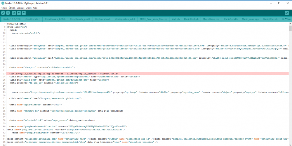

Lubudik Posté(e) Mars 22, 2017 Partager Posté(e) Mars 22, 2017 (modifié) Hello Zarrt, Voilà, j'ai fait comme tu disais. Réinstallation d'Arduino,... etc Il me reste une erreurs quand je fais une vérification. U8glib.cpp:1: error: expected unqualified-id before '<' token <!DOCTYPE html> ^ exit status 1 expected unqualified-id before '<' token Comme il y a un erreur, je me demande si je peux téléverser. Je suppose que non. J'attend de tes nouvelles. Et merci encore pour ton aide. Modifié (le) Mars 22, 2017 par Lubudik Lien vers le commentaire Partager sur d’autres sites More sharing options...
