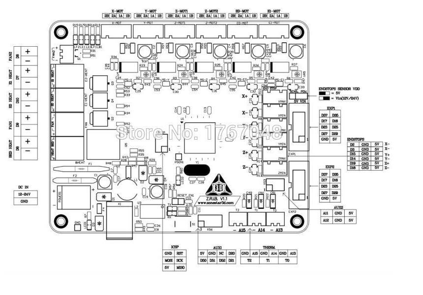

Voilà une version du Marlin 1.1.0 (version avec LCD)
Les sources sont ici : https://github.com/BuBuaBu/Marlin/commits/Dagoma-E200-bugfix-1.1.x
Attention, pour les pins des end stops j'ai gardé la config normal des cartes MKS_BASE. ça matche avec la sérigraphie de ma carte.
Il faut donc utiliser X-, Y+ et Z- (voir 2992065_4c47e4ba-6520-4270-8c9a-3edf3201)
Vu qu'il n'y a que de la config, il n'y a pas les modifs de Dagoma.

il y a 7 minutes, BuBuaBu a dit :
@jagof Je viens de regarder tes sources, il faut dé commenter dans Configuration.h L968
Ah voila c’était donc ça  , je viens de flash sa marche !^_^ Merci !
