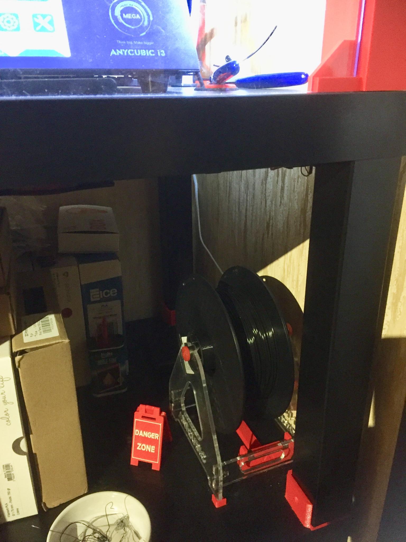

macandnews Posté(e) Octobre 12, 2017 Partager Posté(e) Octobre 12, 2017 A votre avis, quel est le meilleur emplacement pour la bobine de filament ? - Dans le caisson ou à l’extérier ? - Au dessus de l’imprimante, au dessous, derrière, droite, gauche, etc... merci, A+++ Lien vers le commentaire Partager sur d’autres sites More sharing options...
Mogo Bono Posté(e) Octobre 13, 2017 Partager Posté(e) Octobre 13, 2017 Bonjour, Petite idée, mes filament sont au dessus de l'imprimante, pourquoi ne pas envoyé le flux d'air chaud sec vers les filaments, perso j'ai pas mal de PLA, dans mon petit bureau il fait chaud sec jamais de pb de pla humide Bonne Journée Mogo Lien vers le commentaire Partager sur d’autres sites More sharing options...
slayer-fr Posté(e) Octobre 13, 2017 Auteur Partager Posté(e) Octobre 13, 2017 Perso, je les ai mis en dessous, dans une boite, et le filament passe dans un tube pour rejoindre la machine donc jamais en contact direct avec l'humidité du bureau, mais la mettre directement dans le caisson peut-être une idée à exploité, car avec la chaleur qu’il fais à l’intérieur, l’humidité ne dois pas être très élevé. Lien vers le commentaire Partager sur d’autres sites More sharing options...
francois38200 Posté(e) Octobre 13, 2017 Partager Posté(e) Octobre 13, 2017 Moi aussi en dessous de l'imprimante vue que lextrudeur attrapé le filament par le bas Lien vers le commentaire Partager sur d’autres sites More sharing options...

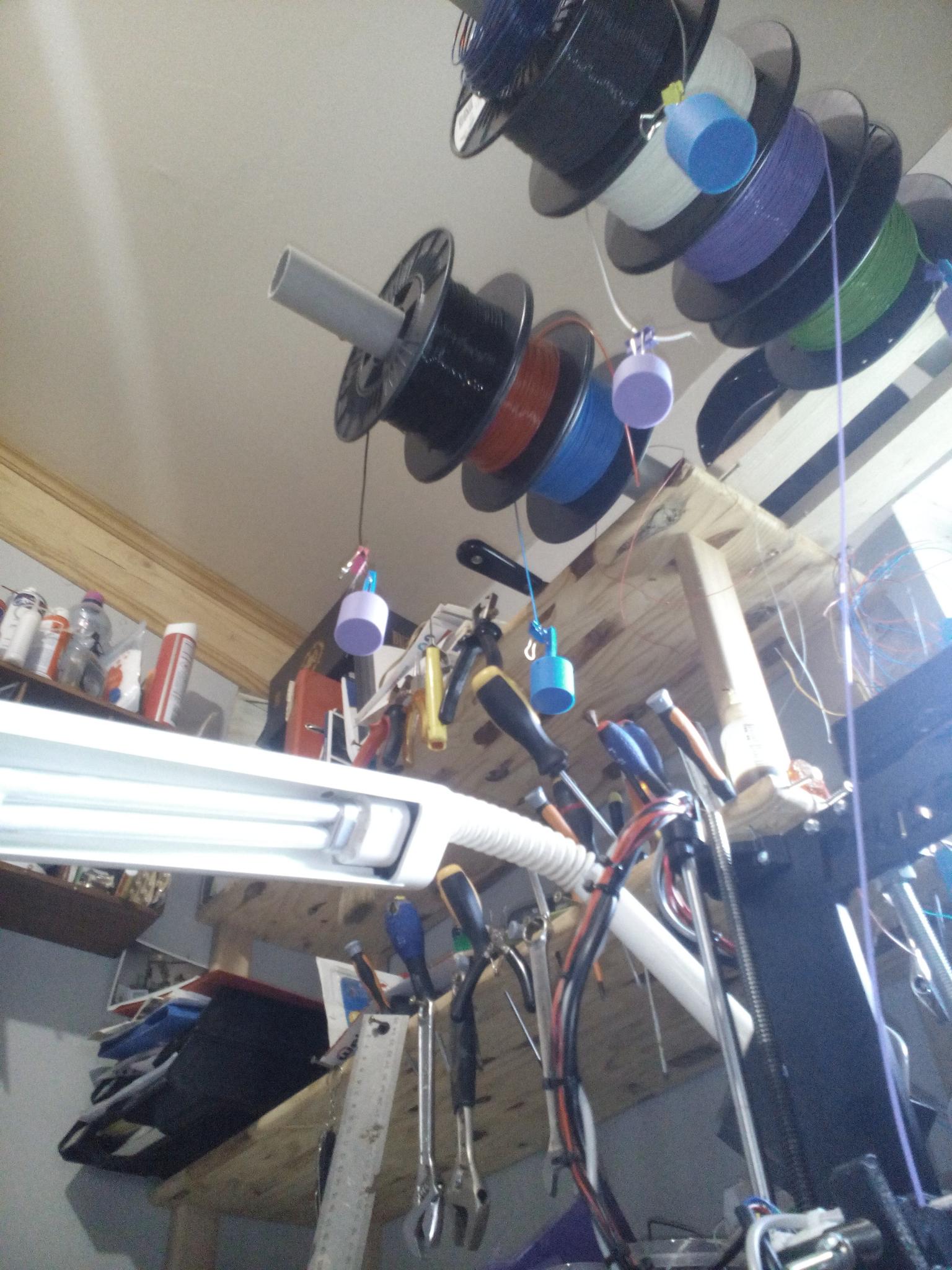

Mogo Bono Posté(e) Octobre 13, 2017 Partager Posté(e) Octobre 13, 2017 Re bonjour Une petite photo en vue plongeante Lien vers le commentaire Partager sur d’autres sites More sharing options...
kropernic Posté(e) Octobre 13, 2017 Partager Posté(e) Octobre 13, 2017 C'est rigolo les p'tits poids pour tendre le fil sur la bobine rangée ^^. T'as pas les deux p'tits trous ? Ca sert à y faire passer le fil pour le caler. Sinon ça va te couter cher en poids si tu accumules différentes couleurs Lien vers le commentaire Partager sur d’autres sites More sharing options...
Mogo Bono Posté(e) Octobre 13, 2017 Partager Posté(e) Octobre 13, 2017 Re, Je trouvais que sa tombais jamais au bon endroit et que ça tordait le fil, sa me convenait pas Mogo Lien vers le commentaire Partager sur d’autres sites More sharing options...
kropernic Posté(e) Octobre 13, 2017 Partager Posté(e) Octobre 13, 2017 Après c'est sûr, chacun son truc. C'est juste que tout le monde ne sait pas que ça sert à ça Lien vers le commentaire Partager sur d’autres sites More sharing options...
macandnews Posté(e) Octobre 13, 2017 Partager Posté(e) Octobre 13, 2017 Merci, donc bobine de filament dessous l'imprimante, à moins que ça ne pose pas trop de problèmes de la mettre dans le caisson. Je verrais quand j'aurais commencé la construction de mon caisson. J'espère que l'imprimante ne va pas mettre trop longtemps à arriver, commande passé le 1er octobre. A+++ Yves Lien vers le commentaire Partager sur d’autres sites More sharing options...
Baroudeur Posté(e) Octobre 13, 2017 Partager Posté(e) Octobre 13, 2017 Personnellement j'ai mis des supports de bobine vissés sur la table sous le caisson imprimante, vers la droite pour arriver sans faire trop de coudes vers l'extrudeur, avec un passage percé. Je ne pense pas que mettre la bobine dans le caisson soit une bonne idée, exposée à la chaleur, mais comme je n'y connais pas grand chose, je laisse aux habitués donner leur point de vue. Par contre je n'ai pas compris comment slayer faisait passer son tube vers le détecteur de fin de filament et l'extrudeur. Sous l'extrudeur on peut visser un raccord de tube, j'en ai commandé mais ils sont trop gros, et je n'ai pas trouvé les bons. Lien vers le commentaire Partager sur d’autres sites More sharing options...

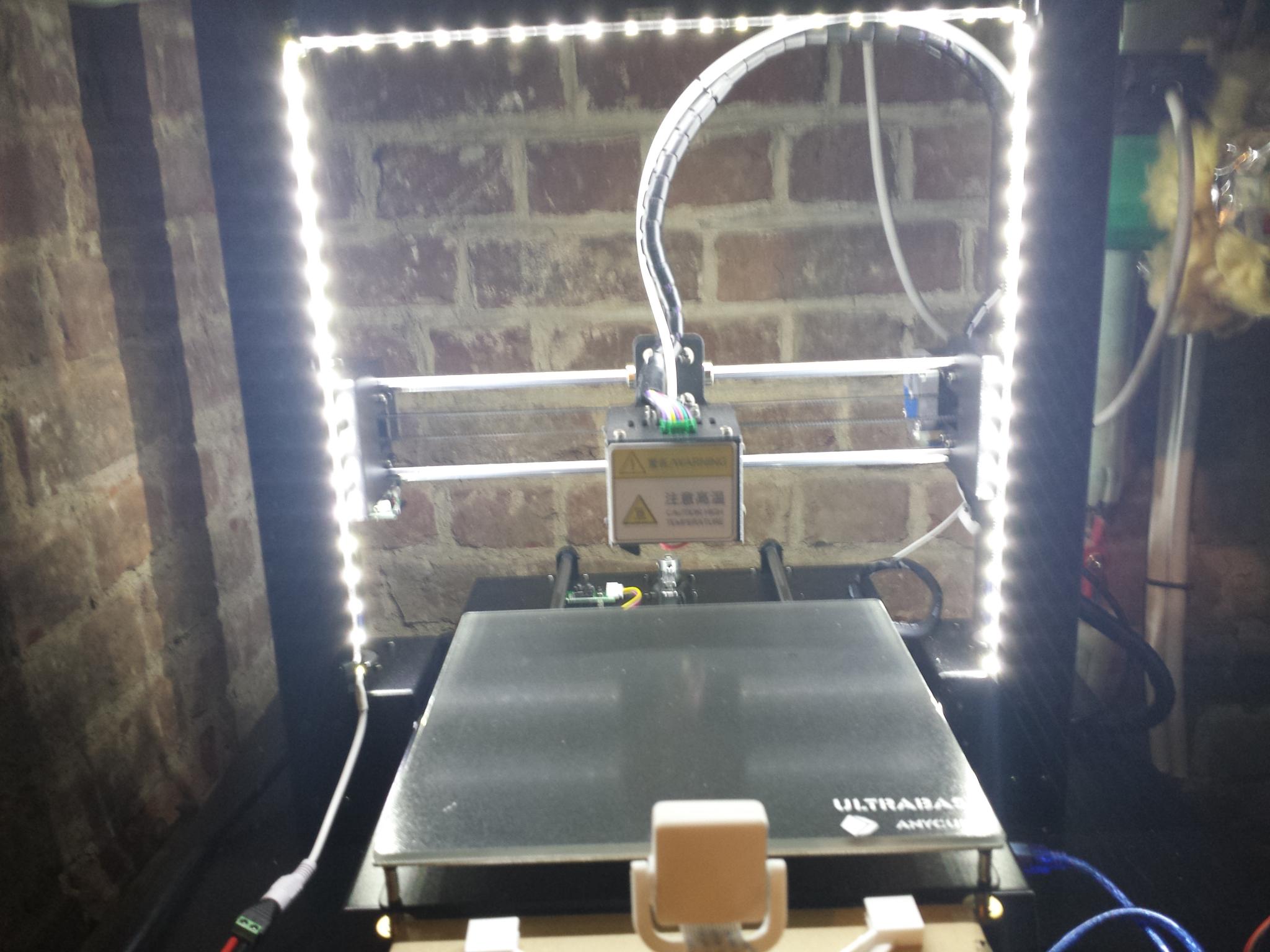

bistory Posté(e) Octobre 19, 2017 Partager Posté(e) Octobre 19, 2017 J'avance un peu comme je peux sur mon caisson, et surtout au fil des commandes que je reçois de Chine... Fini la lampe de bureau pour éclairer l'impression, voici un beau ruban de LED ! (Support à clipser : https://www.thingiverse.com/thing:2494944 et le ruban LED 12V (sans transfo) : https://www.amazon.fr/gp/product/B01M1KBTXT/ ) Il reste à ajouter 3 petites LED sur la tête d'impression et ce sera parfait La bande est contrôlée par OctoPrint avec le plugin "Enclosure" qui permet d'allumer et d'éteindre les LED automatiquement en même temps qu'une impression. Idem pour les ventilateurs qui ne sont pas encore branchés mais le principe est le même (sauf qu'on peut définir une température cible pour les enclencher uniquement quand il fait trop chaud dans le caisson. Lien vers le commentaire Partager sur d’autres sites More sharing options...
thsrp Posté(e) Octobre 19, 2017 Partager Posté(e) Octobre 19, 2017 Oh là..... Jamais les leds apparentes !!! toujours protégées par un bandeau afin de les masquer pour ne pas les avoirs dans les yeux ...!! C'est maintenant établi la vision directe des leds est totalement prohibée dans la medecine du travail ... et dans la vie courante Lien vers le commentaire Partager sur d’autres sites More sharing options...
