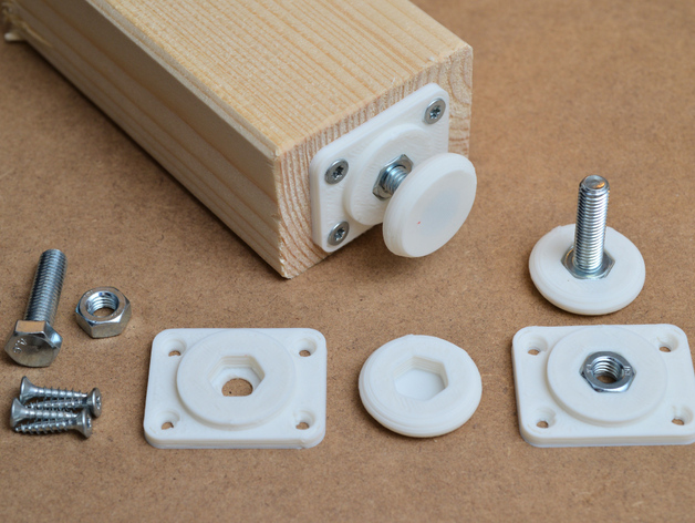

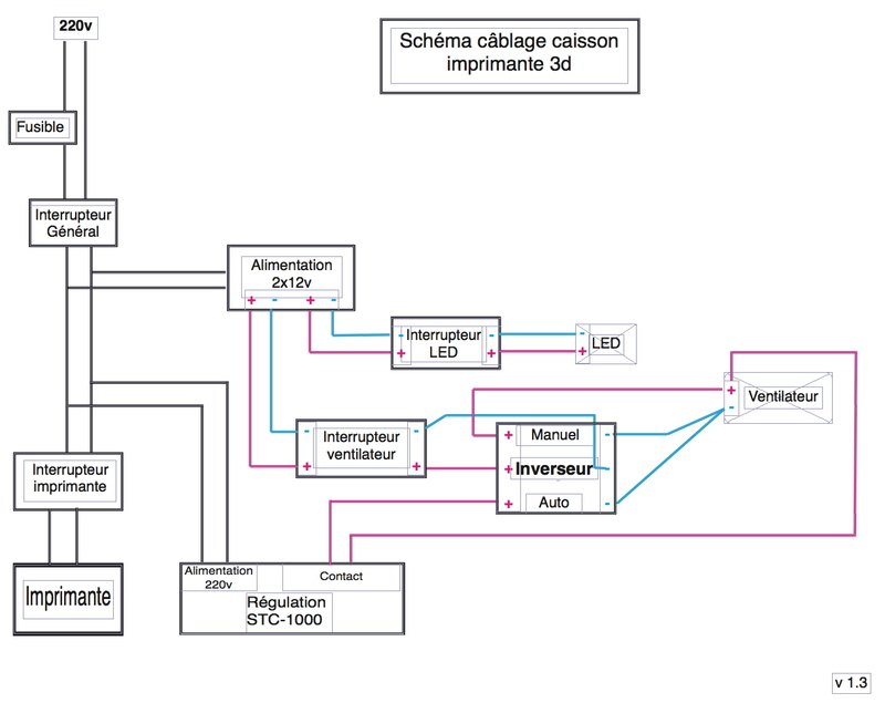

macandnews Posté(e) Octobre 25, 2017 Partager Posté(e) Octobre 25, 2017 Bonsoir, Sur mon caisson, je vais mettre un fusible pour protéger toute l'alimentation du matériel. Ce fusible devra supporter le matériel suivant : - Imprimante Anycubic i3 Mega Ultrabase - 4 réglettes de LED 12v - Un régulateur de température avec 3 ventilateurs 120mm / 12v - Une alimentation 220v -> 12v / 120W À votre avis, quel ampérage faut-il choisir pour le fusible ? Autre question : J'ai l'intention de faire les pieds de mon caisson en imprimant les pièces ci-dessous. Le problème, c'est que je voudrais également pouvoir déplacer mon caisson facilement. Pour cela, il faudrait que je mette des roulettes, mais je ne vois pas comment faire pour concilier les deux ? Lien vers le commentaire Partager sur d’autres sites More sharing options...

slayer-fr Posté(e) Octobre 25, 2017 Auteur Partager Posté(e) Octobre 25, 2017 il y a 2 minutes, thsrp a dit : Oh là y a plus personne pour te répondre....!!on est tous sur le post de @Murdock avec son upgrade de l'ecran et de la carte trigorilla... On a tous déserté le reste du forum.....!!!!! Non je plaisante Slayer va passer par là...! Toujours, présent, même quand je ne suis pas là Il y a 1 heure, macandnews a dit : À votre avis, quel ampérage faut-il choisir pour le fusible ? tu veux mettre un fusible en 220v pour tous protégé , ou juste pour tous ce qui ce passe après ton alim ? Il y a 1 heure, macandnews a dit : Le problème, c'est que je voudrais également pouvoir déplacer mon caisson facilement. Pour cela, il faudrait que je mette des roulettes, mais je ne vois pas comment faire pour concilier les deux ? Pourquoi tu ne fixes pas directement tes roulettes sur tes pieds aux lieus d'imprimer tes pièces ? Lien vers le commentaire Partager sur d’autres sites More sharing options...
DCH78 Posté(e) Octobre 25, 2017 Partager Posté(e) Octobre 25, 2017 Et revoilà la sous-préfète ... Je vous rassure, je n'ai pas viré ma cuti, mais c'est juste une vieille référence et comme ça faisait un bail que je n'avais pas causé dans le forum... Bon alors pour les roulettes, je suis d'accord avec @slayer-fr, tu as des modèles avec un frein intégré (qui s'activent au pied), ça devrait faire l'affaire pour bloquer les mouvements du caisson en mettant deux roues avec les freins, et deux roues sans. Sinon, pour le fusible, il me semble que les alimentations en sont pourvues, mais tu as raison, ce n'est pas forcément toujours le cas. Si on veut pousser la protection électrique jusqu'au bout, un disjoncteur serait peut-être plus approprié. Pour ce qui est de valeurs d'ampérage, je résume : Alim native : 300 W >> 1.5 A environ. Alim complémentaire : 120W >> 0.5 A environ. Je ne sais pas avec quoi tu alimentes les LED, mais je suppose que c'est l'alimentation de 120W donc on n'ajoute rien. Pour les ventilos ou le régulateur, je suppose aussi que c'est comme pour les LED, donc rien de plus également. Donc, en gros, un fusible 230V / 2 A devrait être suffisant, ou un disjoncteur du même calibre. J'espère que ça t'aidera. Lien vers le commentaire Partager sur d’autres sites More sharing options...

macandnews Posté(e) Octobre 26, 2017 Partager Posté(e) Octobre 26, 2017 (modifié) Il y a 18 heures, slayer-fr a dit : tu veux mettre un fusible en 220v pour tous protégé , ou juste pour tous ce qui ce passe après ton alim ? Pourquoi tu ne fixes pas directement tes roulettes sur tes pieds aux lieus d'imprimer tes pièces ? Je veux mettre un fusible sur l'entrée 220v du caisson pour protéger l'ensemble du matériel. Les LED et les ventilateurs seront alimentés par l'alimentation qui sort 2x12V. OK, 2 ampères ou un peu plus pour avoir une légère tolérance. Pour les roulettes, j'avais peur que les vibrations lors de l'impression dégradent la qualité des pièces imprimées. En fait, je voulais réutiliser des roulettes que j'ai déjà et qui ressemblent à ça : Donc, pas de frein sur ce modèle. Modifié (le) Octobre 26, 2017 par macandnews Lien vers le commentaire Partager sur d’autres sites More sharing options...
slayer-fr Posté(e) Octobre 26, 2017 Auteur Partager Posté(e) Octobre 26, 2017 il y a 12 minutes, macandnews a dit : Je veux mettre un fusible sur l'entrée 220v du caisson pour protéger l'ensemble du matériel. Je ne penses pas que ça sois très utile dans la mesure que ta prise 220 à déjà un fusible.Après , tu peu toujours mettre des fusible 12v sur ton équipement si ça peut te rassurer , et disons que le fusible protégera ton alimentation, ça sera toujours plus simple de changer un fusible , que démonter ton alim Lien vers le commentaire Partager sur d’autres sites More sharing options...

arielus3 Posté(e) Novembre 20, 2017 Partager Posté(e) Novembre 20, 2017 slt tu as le shema electrique ? quelle alim as- tu utilisé ? merci d'avance Lien vers le commentaire Partager sur d’autres sites More sharing options...
macandnews Posté(e) Novembre 20, 2017 Partager Posté(e) Novembre 20, 2017 il y a 4 minutes, arielus3 a dit : slt tu as le shema electrique ? quelle alim as- tu utilisé ? merci d'avance Bonsoir, je ne sais pas si ton message m'est adressé, mais si c'est le cas, je n'ai pas encore commencé mon caisson. Je n’ai pas eu beaucoup de temps pour m'en occuper et j'attendais de recevoir mon imprimante avant de m'y mettre. Pour l'alimentation, j'ai acheté celle-ci : Alimentation 2x12v Lien vers le commentaire Partager sur d’autres sites More sharing options...

slayer-fr Posté(e) Novembre 21, 2017 Auteur Partager Posté(e) Novembre 21, 2017 Il y a 12 heures, arielus3 a dit : slt tu as le shema electrique ? quelle alim as- tu utilisé ? merci d'avance j'ai utilisé le même type d'alimentation que t'a donné @macandnews afin de pas surcharger celle d'origine qui est deja bien sollicité Lien vers le commentaire Partager sur d’autres sites More sharing options...
