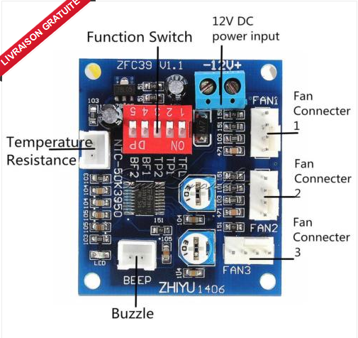

Baroudeur Posté(e) Novembre 29, 2017 Partager Posté(e) Novembre 29, 2017 il y a 48 minutes, arielus3 a dit : Question : j'ai acheté le PID ITC1000F 12v , il y a 2 sorties également en 12v ( 1 chauffage et 1 refroidissement ) est-il possible de brancher 1 ventilo a chaque sortie et de régler la même température au 2 sortie pour qu'ils se déclenchent en même temps ? ou alors faut-il mieux brancher les 2 ventilo sur une même sortie ?? Tu peux même brancher 3 ventilateurs, les 3 se déclencheront en même temps. Mettre un ventilateur par sortie. Pour le réglage tu met sur OFF 1 -2 - 3 et sur ON 4 - 5. Je prépare un pdf pour le montage d'un caisson de A à Z, pour l’instant j'ai fait 26 pages. Lien vers le commentaire Partager sur d’autres sites More sharing options...
arielus3 Posté(e) Novembre 29, 2017 Partager Posté(e) Novembre 29, 2017 (modifié) les 3 sur la meme sortie 12 v ??? quand je parle de PID je parle du regul de température suivant https://www.amazon.fr/gp/product/B008KVGWT4/ref=oh_aui_detailpage_o04_s00?ie=UTF8&psc=1 se branche sur alim 12 v Modifié (le) Novembre 29, 2017 par arielus3 Lien vers le commentaire Partager sur d’autres sites More sharing options...
arielus3 Posté(e) Novembre 29, 2017 Partager Posté(e) Novembre 29, 2017 il y a 26 minutes, Baroudeur a dit : Tu peux même brancher 3 ventilateurs, les 3 se déclencheront en même temps. Mettre un ventilateur par sortie. Pour le réglage tu met sur OFF 1 -2 - 3 et sur ON 4 - 5. Je prépare un pdf pour le montage d'un caisson de A à Z, pour l’instant j'ai fait 26 pages. courage pour le tuto Lien vers le commentaire Partager sur d’autres sites More sharing options...
Baroudeur Posté(e) Novembre 29, 2017 Partager Posté(e) Novembre 29, 2017 (modifié) Arg, j'utilise ça comme PID. Il est installé dans le caisson où se trouve l'imprimante Modifié (le) Novembre 29, 2017 par Baroudeur Lien vers le commentaire Partager sur d’autres sites More sharing options...

simlalande Posté(e) Décembre 7, 2017 Partager Posté(e) Décembre 7, 2017 Merci pour toutes ces infos. Concernant le thermostat numérique, sert-il de transformateur entre sa propre alimentation (220V AC) et les ventilateurs (ou autre) en 12V DC ? Merci Lien vers le commentaire Partager sur d’autres sites More sharing options...
arielus3 Posté(e) Décembre 7, 2017 Partager Posté(e) Décembre 7, 2017 je sais pas moi le mien c'est un 12v entree et sortie mais tu trouve le meme en 220v entrée , donc ..... oui Lien vers le commentaire Partager sur d’autres sites More sharing options...
simlalande Posté(e) Décembre 8, 2017 Partager Posté(e) Décembre 8, 2017 Donc je dois prendre un PID 12V et pour l'alimenter à partir d'une prise 220V AC, je dois rajouter un petit transfo 220V AC --> 12V DC ? Merci Lien vers le commentaire Partager sur d’autres sites More sharing options...
arielus3 Posté(e) Décembre 8, 2017 Partager Posté(e) Décembre 8, 2017 non tu prend ce que tu veux moi j'ai pris ca https://www.amazon.fr/gp/product/B00UEUWN06/ref=oh_aui_detailpage_o08_s00?ie=UTF8&psc=1 + https://www.amazon.fr/gp/product/B008KVGWT4/ref=oh_aui_detailpage_o09_s00?ie=UTF8&psc=1 les 2 ventilos se branche sur le thermostat numérique qui lui meme est branche sur l'alim , comme ca il reste sur l'alim une sortie 12v pour des led par exemple apres tu n'est pas oblige de faire pareil , il ya ce topic sur le sujet Lien vers le commentaire Partager sur d’autres sites More sharing options...

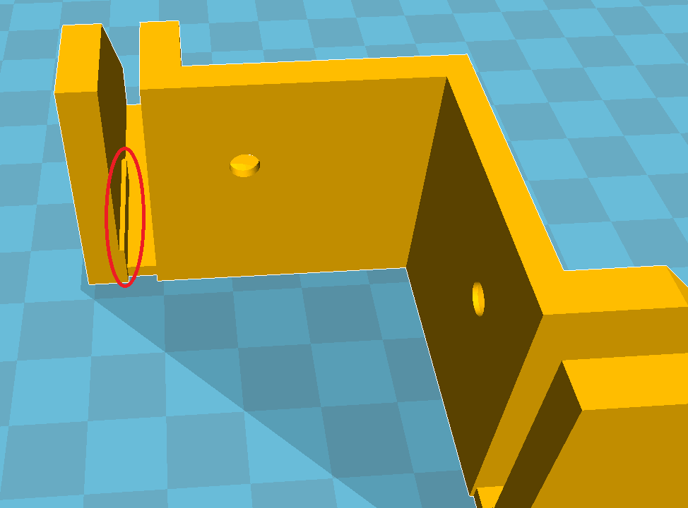

Will1 Posté(e) Décembre 19, 2017 Partager Posté(e) Décembre 19, 2017 (modifié) Salut, je viens de commencer le montage de l'ensemble rehausses sur ma table suédois, juste une question ? Voici une des équerres hautes => cercle rouge : A quoi ça sert ? hors-mis nous obligé à sortir les limes ? Je constate les même sur-épaisseur sur les rehausseurs. Je vais voir si je peux faire une version sans. Je vous tiens au courant. Will Modifié (le) Décembre 19, 2017 par Will1 Lien vers le commentaire Partager sur d’autres sites More sharing options...
Baroudeur Posté(e) Décembre 19, 2017 Partager Posté(e) Décembre 19, 2017 @Will1 Pour les équerres hautes, ce n'est pas un gros problème, il est nécessaire de limer un peu le coin des plaques de plexiglas en haut. Pour les rehausseurs, il y a le même problème, va voir mon tuto, les versions des rehausseurs que j'ai mises sont retravaillées, et il n'y a pas ce problème. Lien vers le commentaire Partager sur d’autres sites More sharing options...
