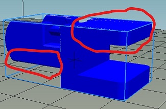

gendy66 Posté(e) Février 13, 2017 Partager Posté(e) Février 13, 2017 Bonjour, Me voilà de retour après avoir résolu mes différents problèmes avec mon imprimante. J'ai pu faire certaines modification, anti-woddles, pièces alu pour extrudeur, et je suis en attente d'un nouveau ventilateur pour ma buse. Je ne tourne de nouveau vers vous car je rencontre un nouveau problème avec certaines pièces. En effet, quand il y a des parties en hauteur avec un vide en dessous, je n'arrive pas à les imprimer. Par exemple, sur la photo, les deux parties indiquées en rouge ne s'impriment pas correctement. Je n'ai qu'un amas de fils. Comment je peux faire? Merci de votre aide Lien vers le commentaire Partager sur d’autres sites More sharing options...
Invité Posté(e) Février 13, 2017 Partager Posté(e) Février 13, 2017 Tu mets bien du support, hein ? Lien vers le commentaire Partager sur d’autres sites More sharing options...

gendy66 Posté(e) Février 13, 2017 Auteur Partager Posté(e) Février 13, 2017 Merci et je fais comment ? C'est une pièce que j'ai récupéré sur le forum pour faire une chaîne passe-cable et mis sur le forum par @RugbyGoth. Je pensais que je pouvais imprimer directement la pièce sans modification. Lien vers le commentaire Partager sur d’autres sites More sharing options...
Invité Posté(e) Février 13, 2017 Partager Posté(e) Février 13, 2017 à l’instant, gendy66 a dit : Merci et je fais comment ? Tu coches l'option "support" dans ton slicer préféré. Tu te documentes un p'tit peu sur son fonctionnement, ça pourrait également être utile pour la suite. Lien vers le commentaire Partager sur d’autres sites More sharing options...
gendy66 Posté(e) Février 13, 2017 Auteur Partager Posté(e) Février 13, 2017 je vais essayer, j'utilise Slic3r. est ce que tu sais où je peux trouver de la doc là dessus? Lien vers le commentaire Partager sur d’autres sites More sharing options...

Nilso Posté(e) Février 13, 2017 Partager Posté(e) Février 13, 2017 Tu peux aussi orienter la pièce differemment sur le plateau. Cela suffit parfois à éliminer le besoin de supports. Lien vers le commentaire Partager sur d’autres sites More sharing options...
