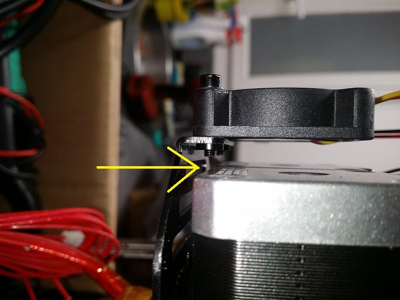

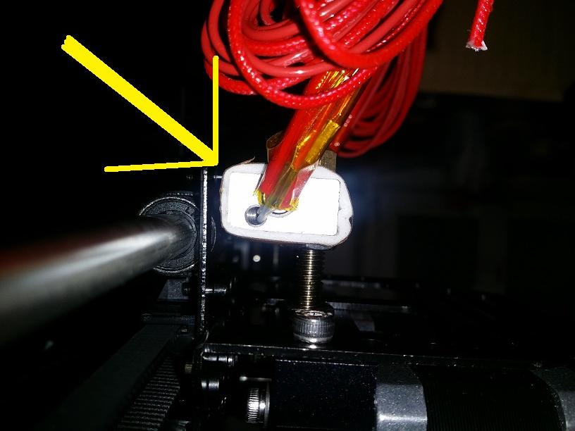

Pix3l Posté(e) Février 14, 2017 Auteur Partager Posté(e) Février 14, 2017 Salut ben finalement je l'avais Elle était dans le sachet avec les support de l'écran lcd. Du coup j'ai presque fini de la monté mais y a eu des ptits soucis vite réglé comme les tiges horizontal de lextrudeur qui ne rentre pas dans les support latéraux. J'ai agrandi un poil le trou. Ensuite les extrudeurs qui ont du mal à se fixer car les blocs de buses touchent des tetes de vis (je joindrai une photo) Et j'ai oublié beaucoup de rondelle... ce n'étais pas précisé sur la notice... Lien vers le commentaire Partager sur d’autres sites More sharing options...

Pix3l Posté(e) Février 15, 2017 Auteur Partager Posté(e) Février 15, 2017 Je vais essayer de les mettre où je peux... Pour la lubrification. Graisse au lithium ou lubrifiant au teflon? Alors j'ai fini l'assemblage, j'ai du inverser l'axe X Par contre il n'y a pas de capteur de fin de course?? uniquement début? surement l'axe n'est pas censé y aller si on paramètre bien le soft... @Chris V. as tu bien réussi à mettre tes 2 buses à la même hauteur? je trouve ça un peu compliqué sachant qu'une vis tête creuse est derrière les extrudeures.. Lien vers le commentaire Partager sur d’autres sites More sharing options...
Invité Posté(e) Février 15, 2017 Partager Posté(e) Février 15, 2017 Si le soft est bien paramétré tes X/Y/Z dépasseront jamais dès lors que tes endstops sont bien fixés là où ils doivent l'être. Pour la calibration de l'offset X/Y j'ai écrit un tutoriel à cet effet, regarde dans les tutos. La vis permet de garder les gorges filetées en place, les écrous permettent de régler la hauteur des buses. C'est tout con dès lors qu'on a chopé le coup de main. (par contre ce système n'existe pas sur les extrudeurs alu, j'sens que j'vais en chier) Lien vers le commentaire Partager sur d’autres sites More sharing options...
Pix3l Posté(e) Février 15, 2017 Auteur Partager Posté(e) Février 15, 2017 Tu as eu le même problème sur les extrudeurs? je ne peux pas le mettre sur le trou exterieur à cause des vis de ventilo, et de l'autre coté la buse douche une vis Lien vers le commentaire Partager sur d’autres sites More sharing options...
Invité Posté(e) Février 15, 2017 Partager Posté(e) Février 15, 2017 Non je n'ai pas rencontré ce souci. Au pire inverse tes deux hotends ? Lien vers le commentaire Partager sur d’autres sites More sharing options...
glob30 Posté(e) Février 17, 2017 Partager Posté(e) Février 17, 2017 Ca ne me dis rien non plus. Mais je comprends pas bien la photo. C'est dans quel sens ? J'ai l'impression que c'est à l'envers ? (Ou c'est moi ?! :-) !) Lien vers le commentaire Partager sur d’autres sites More sharing options...
pascal_lb Posté(e) Février 17, 2017 Partager Posté(e) Février 17, 2017 je pense que la première est à l'envers et la seconde sur le coté ça doit être pour voir si on arrive à suivre Pour la première photo, il faut que tu tournes ton "carré chauffant" et ça passera Pour la deuxième en mettant des vis plus courte ça passe ? Lien vers le commentaire Partager sur d’autres sites More sharing options...
