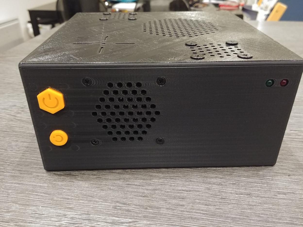

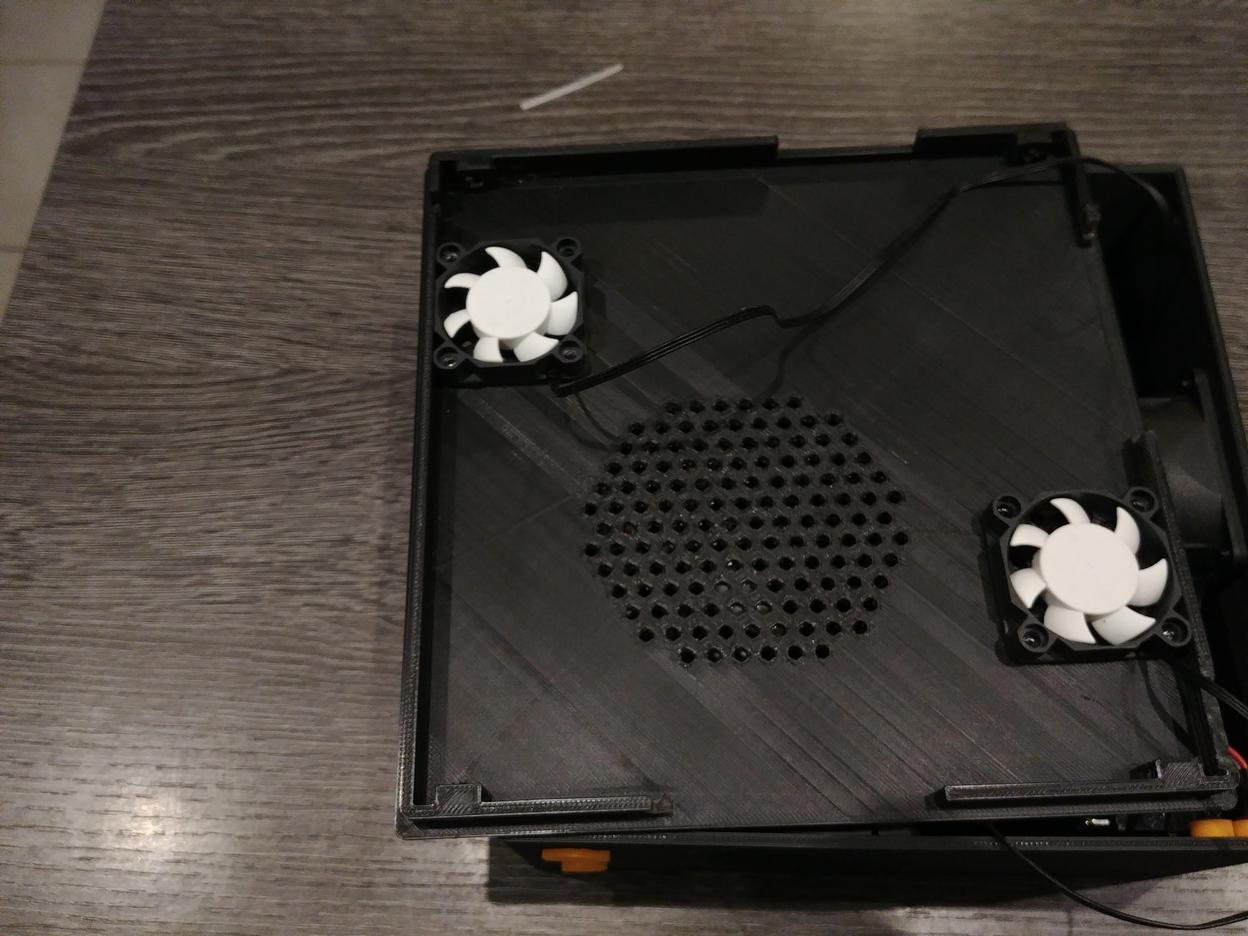

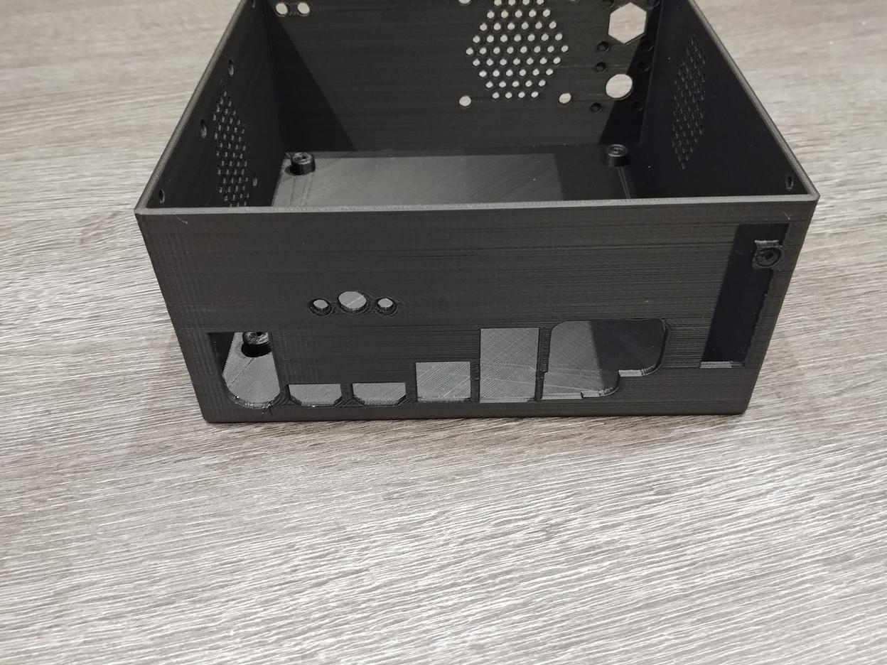

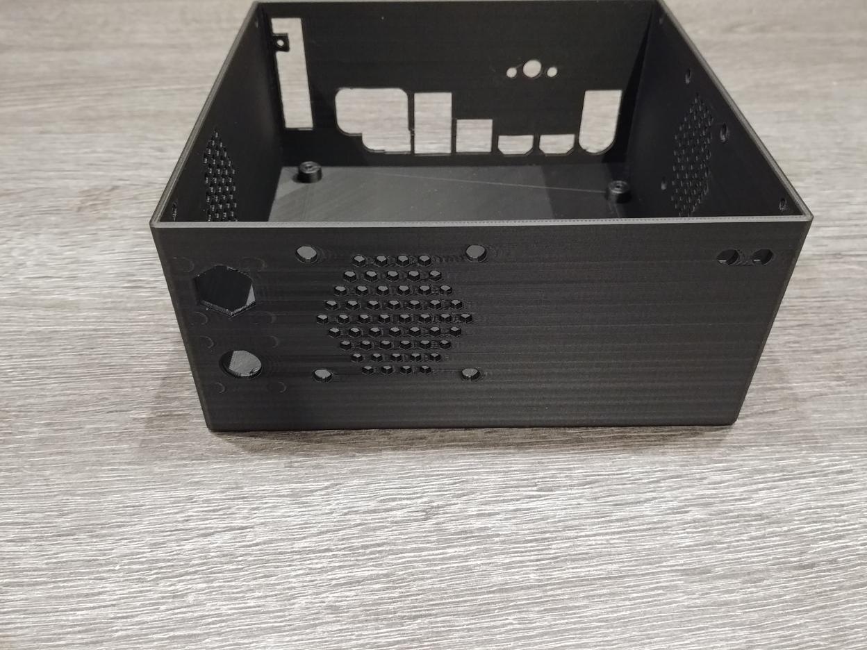

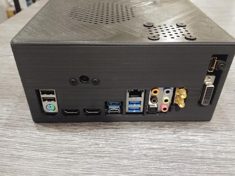

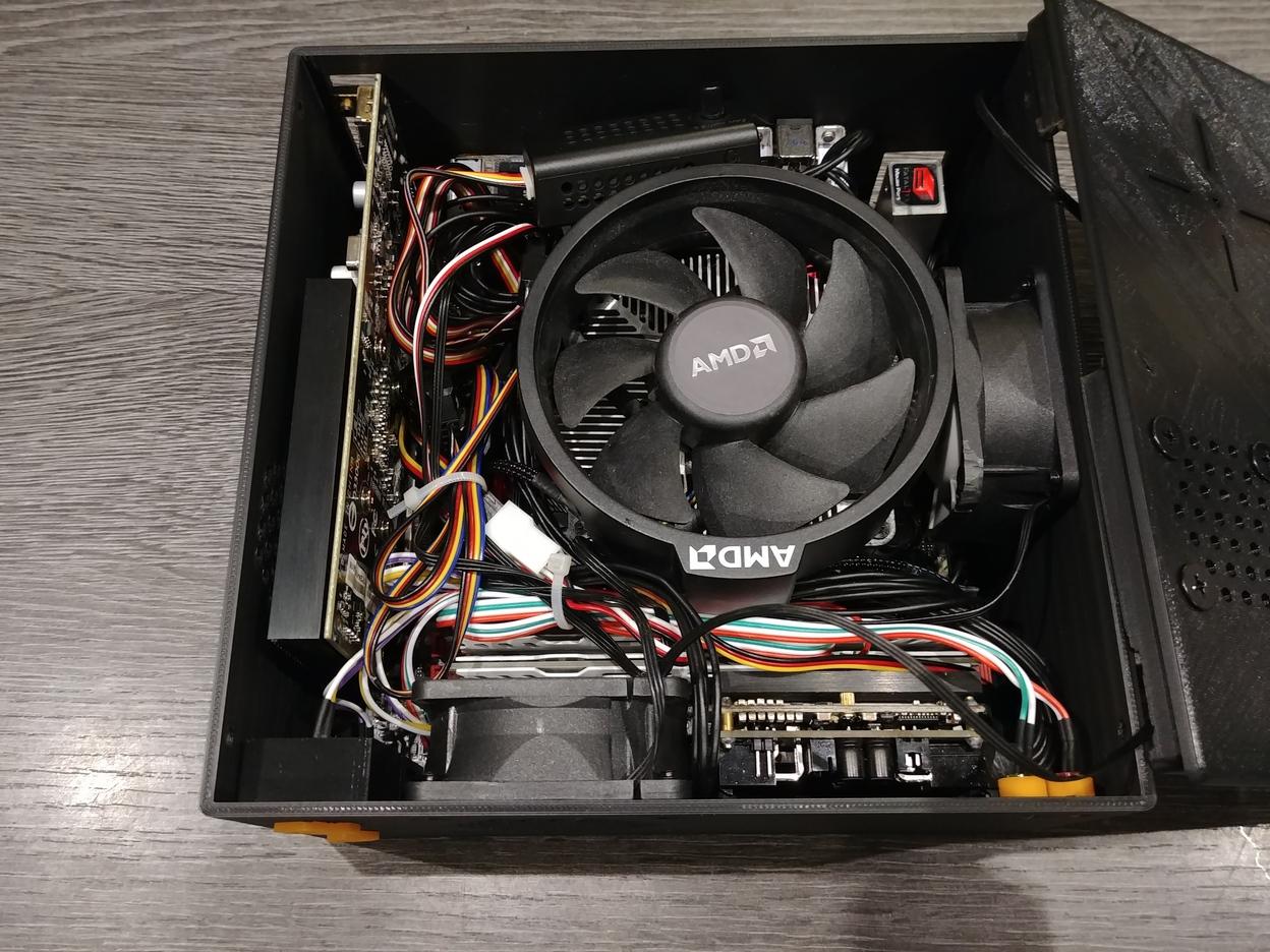

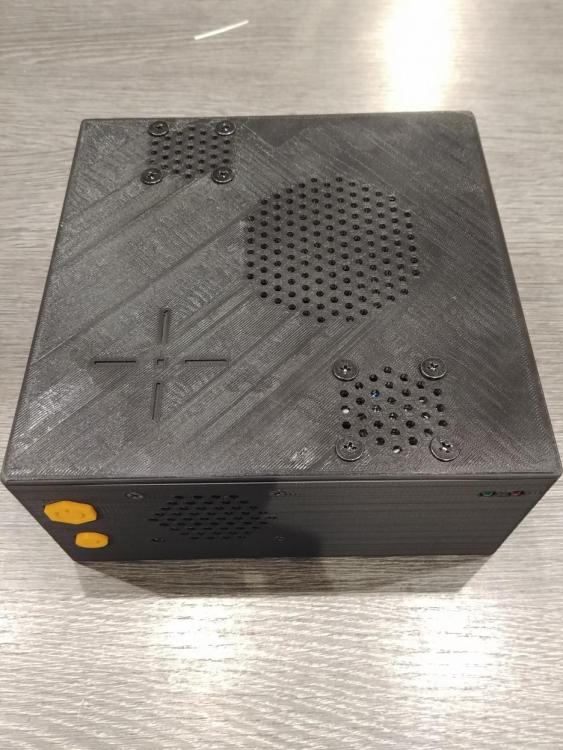

coustellous Posté(e) Novembre 19, 2018 Partager Posté(e) Novembre 19, 2018 Bonjour à tous, Je me suis lancé dans l'impression 3D avec un but, m'imprimer un boitier PC pour le transporter, car donc non trouvable dans le commerce, soit trop gros, trop lourd ou sans possibilité de changer les pièces, je précise que j'aime pas les pc portables , c'est mon outil de travail et pour moi rien ne vaut un clavier souris séparé. Mon projet est devenu réalité ya 2 mois de ça, c'est pas du tout nickel niveau finitions, surtout le dessus, j'ai déjà des modifications de prévu et surtout j'essaye de peaufiner les réglages. Boitier haut et bas en PLA, 14H et 20H d'impression, boutons en ABS, j'avais pas de orange en PLA 1 Lien vers le commentaire Partager sur d’autres sites More sharing options...
Baroudeur Posté(e) Novembre 19, 2018 Partager Posté(e) Novembre 19, 2018 (modifié) Chapeau, sacré boulot, que ce soit design et impression, respect ! Les ondulations que tu as au niveau de certains trous de vis, disparaissent complètement si tu changes les steppers. Par contre, je pense que pour un PC, il vaut mieux un boitier métal en raison de la chauffe des composants et pour la mise à la masse de la carte mère et des prises. Modifié (le) Novembre 19, 2018 par Baroudeur Lien vers le commentaire Partager sur d’autres sites More sharing options...
coustellous Posté(e) Novembre 19, 2018 Partager Posté(e) Novembre 19, 2018 il y a 7 minutes, Baroudeur a dit : Chapeau, sacré boulot, que ce soit design et impression, respect ! Les ondulations que tu as au niveau de certains trous de vis, disparaissent complètement si tu changes les steppers. Par contre, je pense que pour un PC, il vaut mieux un boitier métal en raison de la chauffe des composants et pour la mise à la masse de la carte mère et des prises. Merci et c'est en partie grâce à ton Profil que j'ai pu réaliser le boitier Merci pour l'info sur les ondulations, j'ai justement fait un autre post pour savoir comment améliorer, tu me donnes la réponse ici, top Pour la chaleur, ça fait 2 mois qui tournes 5jours/7 et 8h par jours sur des logiciels de CAO DAO avec de la 2D et 3D et ça passe nickel, il est bien ventilée. Le coup de la masse je savais pas, tu es sur ? justement quand je me suis lancé dans ce projet j'avais trouvé des revendeurs de boitier en plexi. Pour l'instant il a pas cramé Lien vers le commentaire Partager sur d’autres sites More sharing options...
stef_ladefense Posté(e) Novembre 19, 2018 Partager Posté(e) Novembre 19, 2018 de toute façon tous les composants du pc sont au GND, a ne pas confondre avec la terre qui elle devrais être relier à l'alim et donc au boitier si il était métallique. en cas de boitier en plexi entre autre aussi, ce qui est le plus gênant c'est que c'est un gros générateur d'onde électromagnétique, et qu'un boitier métallique enferme le tout dans une cage de Faraday (plus ou moins bien d'ailleurs). prends un vieux récepteur PO/GO et place le à coté, tu vas entendre le raffut de l'électronique numérique si il est correctement ventilé ça devrais pas poser de soucis, perso je ferais l'impression en ABS pour la solidité et la tenue à des t° plus importante. beau travail ! Lien vers le commentaire Partager sur d’autres sites More sharing options...
coustellous Posté(e) Novembre 20, 2018 Partager Posté(e) Novembre 20, 2018 Il y a 17 heures, stef_ladefense a dit : de toute façon tous les composants du pc sont au GND, a ne pas confondre avec la terre qui elle devrais être relier à l'alim et donc au boitier si il était métallique. en cas de boitier en plexi entre autre aussi, ce qui est le plus gênant c'est que c'est un gros générateur d'onde électromagnétique, et qu'un boitier métallique enferme le tout dans une cage de Faraday (plus ou moins bien d'ailleurs). prends un vieux récepteur PO/GO et place le à coté, tu vas entendre le raffut de l'électronique numérique si il est correctement ventilé ça devrais pas poser de soucis, perso je ferais l'impression en ABS pour la solidité et la tenue à des t° plus importante. beau travail ! Ok donc si j'ai bien compris pas de problème avec le boitier en PLA et puis ça marche, rien de grillé et pas pris de châtaigne encore Et sinon en effet c'est ce qui est prévu de l'imprimer en ABS, j'ai le fil, faut juste que je peaufine les réglages pour avoir un print propre et aussi un caisson, il est en cours de réalisation Lien vers le commentaire Partager sur d’autres sites More sharing options...

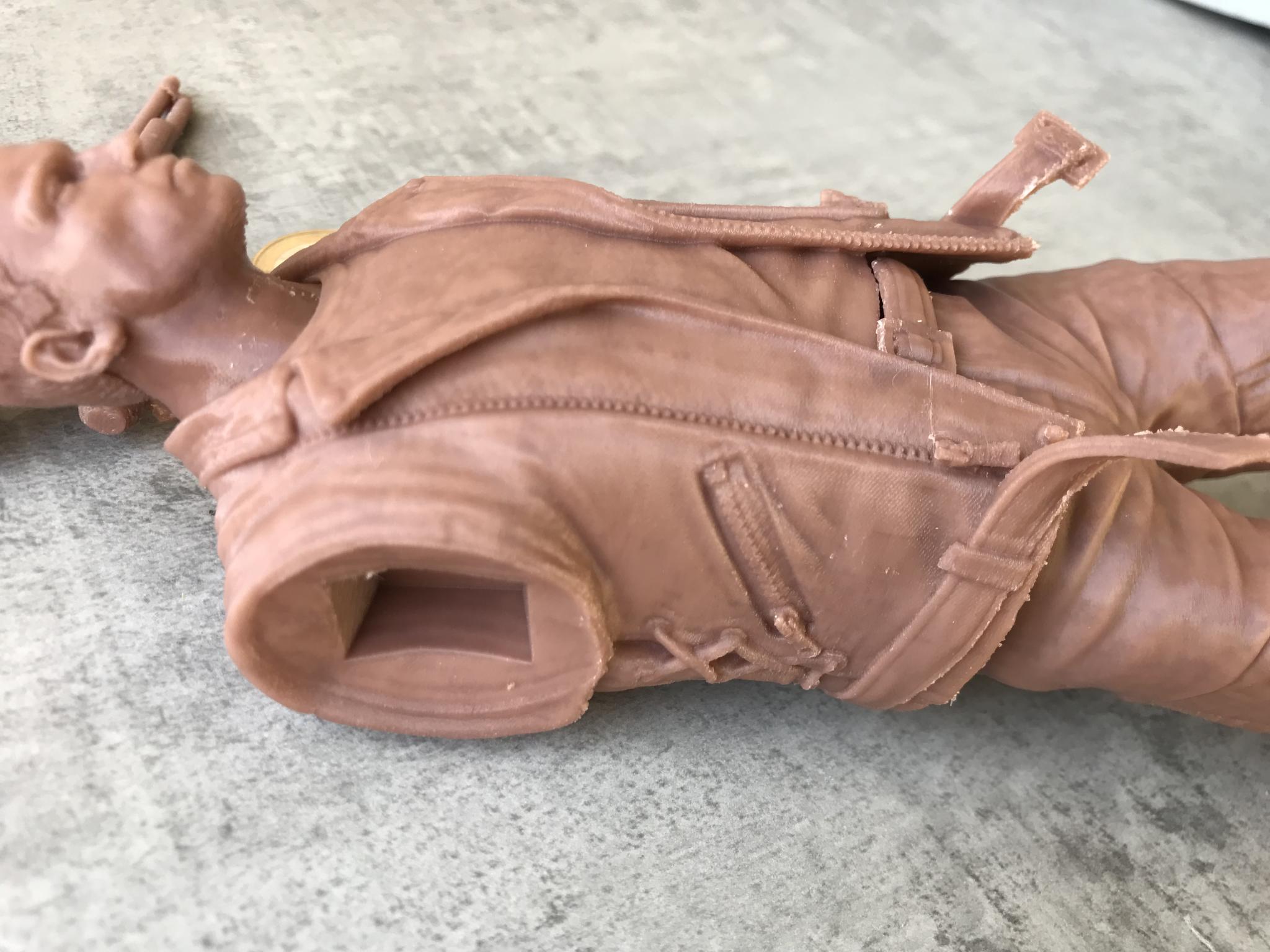

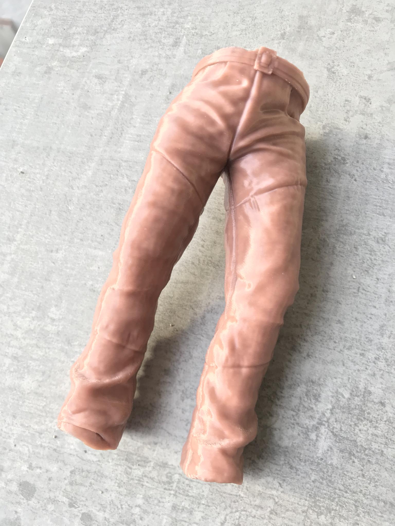

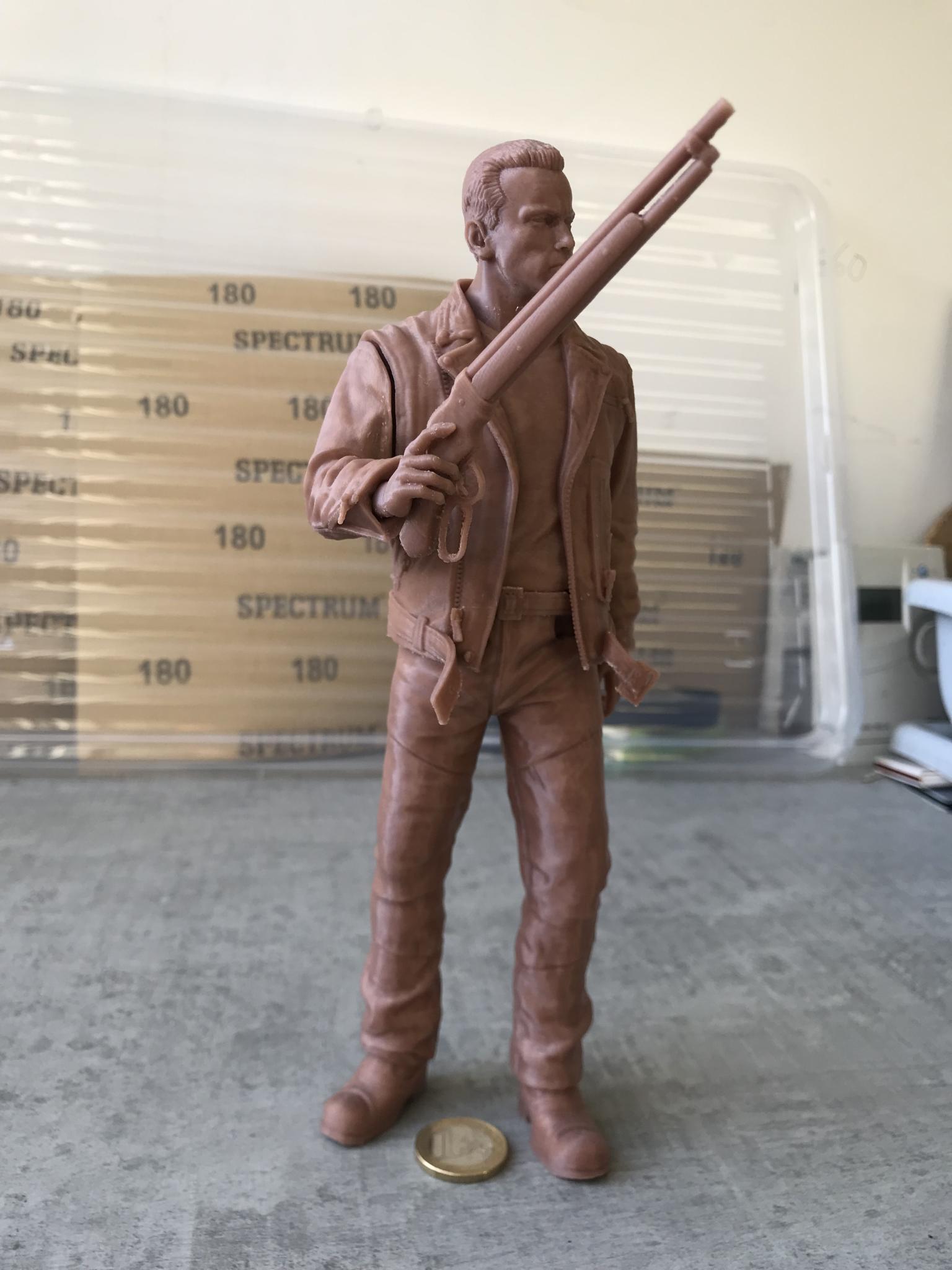

renaud02 Posté(e) Décembre 14, 2018 Partager Posté(e) Décembre 14, 2018 (modifié) Print en 0,06 pla G3D 200° buse 0,4 d’origine . C’est brut , juste retiré les supports Modifié (le) Décembre 14, 2018 par renaud02 2 Lien vers le commentaire Partager sur d’autres sites More sharing options...

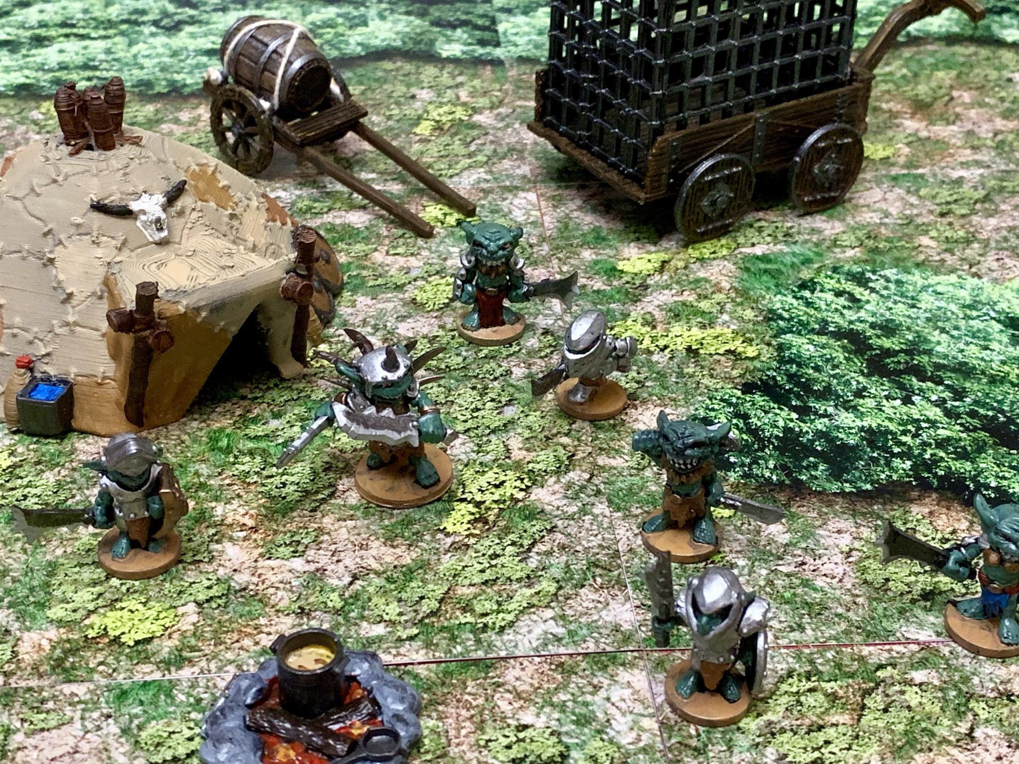

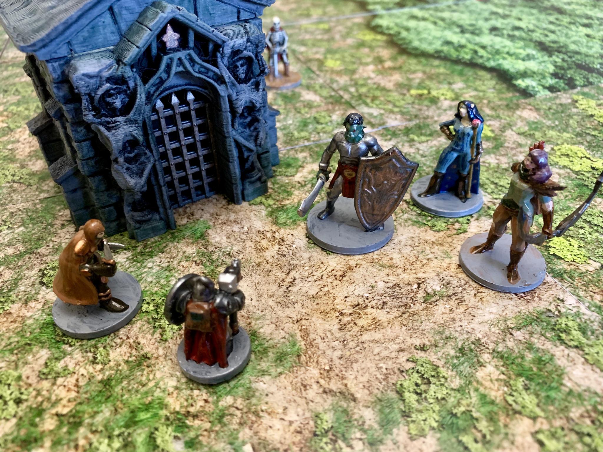

Baroudeur Posté(e) Décembre 15, 2018 Partager Posté(e) Décembre 15, 2018 Beaucoup plus ludique, je poursuis toujours mon D&D pour les enfants qui sera fin prêt pour Noël. Je me suis inspiré des Chroniques Oubliés comme trame. Voici l'équipe devant la crypte de Gardamus de Haute-Pierre Et le camp Goblin dans la forêt de Clairval Les impressions sont un mix de I3 Mega et Photon. 1 Lien vers le commentaire Partager sur d’autres sites More sharing options...
Harleyme Posté(e) Décembre 15, 2018 Partager Posté(e) Décembre 15, 2018 Le 14/12/2018 at 12:33, renaud02 a dit : Print en 0,06 pla G3D 200° buse 0,4 d’origine . C’est brut , juste retiré les supports Combien de temps d'impression stp juste pour ce faire une idée. Lien vers le commentaire Partager sur d’autres sites More sharing options...
renaud02 Posté(e) Décembre 15, 2018 Partager Posté(e) Décembre 15, 2018 12h environ pour le torse . Le reste moins 1 Lien vers le commentaire Partager sur d’autres sites More sharing options...

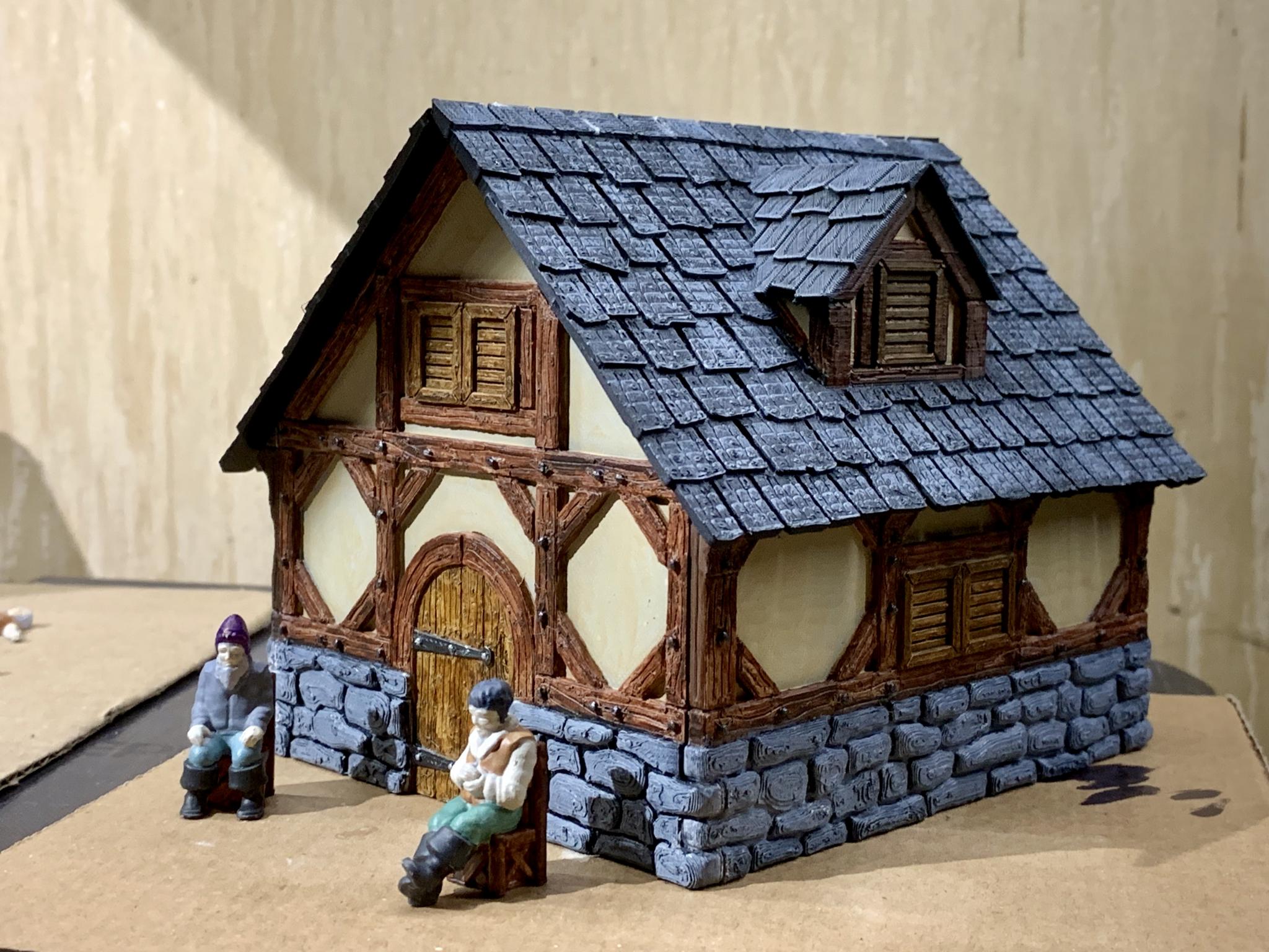

Baroudeur Posté(e) Décembre 16, 2018 Partager Posté(e) Décembre 16, 2018 (modifié) Une maison D&D pour tester l'extrudeur Titan. Il marche bien, une fois réglé. Impression buse 0.4, en 200 microns, les faces s'impriment à plat, et tout est collé. Filament Ice (200°/60°), slicé avec Simplify 3D. Modifié (le) Décembre 16, 2018 par Baroudeur 3 Lien vers le commentaire Partager sur d’autres sites More sharing options...
renaud02 Posté(e) Décembre 17, 2018 Partager Posté(e) Décembre 17, 2018 (modifié) jolie peinture Modifié (le) Décembre 17, 2018 par renaud02 Lien vers le commentaire Partager sur d’autres sites More sharing options...
petiflamand Posté(e) Décembre 17, 2018 Partager Posté(e) Décembre 17, 2018 Il y a 7 heures, Baroudeur a dit : Une maison D&D pour tester l'extrudeur Titan. Il marche bien, une fois réglé. Impression buse 0.4, en 200 microns, les faces s'impriment à plat, et tout est collé. Filament Ice (200°/60°), slicé avec Simplify 3D. Bonjour à tous , comment faite vous pour arriver a un t' elle résultat , pas la peinture mais la réalisation de la maison ? je la trouve très réaliste , un petit tuto ? Merci Lien vers le commentaire Partager sur d’autres sites More sharing options...
Baroudeur Posté(e) Décembre 17, 2018 Partager Posté(e) Décembre 17, 2018 (modifié) @petiflamand Pas de tuto à proprement parler, il te faut :- une bonne imprimante (I3 Mega par exemple ) - avec un extrudeur stable (j'ai mis un Titan) - un réglage de la vitesse d'impression pas trop rapide (ici 50mm/sec) - un slicer gérant la vitesse en fonction de la difficulté d’impression (Simplify3D) Après on lance l'impression, perso je préfère mettre une température qui liquéfie bien le PLA pour qu'il soit étalé (après il faut qu'il soit bien refroidi). Pour le rendu des impressions, la peinture joue un rôle non négligeable dans le rendu final et l'effet réaliste. Modifié (le) Décembre 17, 2018 par Baroudeur Lien vers le commentaire Partager sur d’autres sites More sharing options...
petiflamand Posté(e) Décembre 19, 2018 Partager Posté(e) Décembre 19, 2018 Bonjour @Baroudeur Quel est la couleur utilisé ? couleur spécial ? et ou à tu trouvé le stl ? Merci Robert Lien vers le commentaire Partager sur d’autres sites More sharing options...
Baroudeur Posté(e) Décembre 19, 2018 Partager Posté(e) Décembre 19, 2018 (modifié) @petiflamand L'impression a été faite avec du PLA noir de chez Ice. Avant de peindre, il faut mettre un primaire. J'utilise des peintures Vallejo qui sont mixables pour obtenir toutes les couleurs souhaitées. La partie avec les pierres et le toit ont été recouverts de primaire noir, le reste recouvert de primaire gris pale. Le noir fait ressortir les pierres lors de peinture à la brosse, la couleur gris clair permet de faire ressortir les couleurs en général. Les boiseries sont travaillées avec une première couche de marron foncé, et une deuxième plus clair que l'on peint alors que la première couche est à moitié sèche, mais pas tout à fait (tout au moins, c'est ma façon de procéder). Cela permet un mélange des couleurs ajoutant du réalisme. A noter que la mise en peinture représente un temps non négligeable si on veut de la crédibilité. Le prochain truc que je fait, je le filme de A à Z pour expliquer ma technique utilisée. Le stl source vient de Hero's Hoard qui propose de très nombreux modèles pour le rpg et de très bonne facture. Cette maison est l'une des pièces imprimées pour la réalisation d'un donjon et dragons auquel vont jouer les enfants à Noël (environ 60 pièces modulables et aimantées pour construire divers donjons et caves, une centaine de personnages, monstres et accessoires de décoration, des tuiles de sol et des accessoires en carton fort décorés pour le réalisme, des lampes leds et même un arduino pour l'éclairage et la gestion de certaines énigmes). Le tout est bien sur sonorisé à l'aide d'applis IOS, l'ambiance lumineuse globale étant faite par des lampes wifi télécommandées. Les prints sont réalisés avec l'Anycubic I3 pour les grosses pièces et la Photon pour les petites ou celles demandant des détails. Je suis dessus depuis mars 2018, gros boulot ! Ils doivent filmer leur partie, je vais en prendre des bouts pour monter une rapide vidéo détaillant toutes les pièces imprimées. Modifié (le) Décembre 19, 2018 par Baroudeur 2 Lien vers le commentaire Partager sur d’autres sites More sharing options...

petiflamand Posté(e) Décembre 22, 2018 Partager Posté(e) Décembre 22, 2018 (modifié) il y a 11 minutes, Baroudeur a dit : Impec ! oui ya plus qu'à ) Bonsoir @Baroudeur oui mais d' après les explications que tu a donnée c' est la partie la plus difficile la peintures Vallejo c'est de l' acrylique ? Modifié (le) Décembre 22, 2018 par petiflamand Lien vers le commentaire Partager sur d’autres sites More sharing options...
Baroudeur Posté(e) Décembre 22, 2018 Partager Posté(e) Décembre 22, 2018 Oui c'est de l'acrylique diluable à l'au. Il existe du Thinner utilisé avec un aérographe mais qui peut être utilisé aussi pour la peinture au pinceau. Cela permet d'accroitre la quantité de peinture sans perte de couleur. Ce n'est pas la partie la plus difficile, elle prend juste un peu de temps et d'application. Lien vers le commentaire Partager sur d’autres sites More sharing options...
