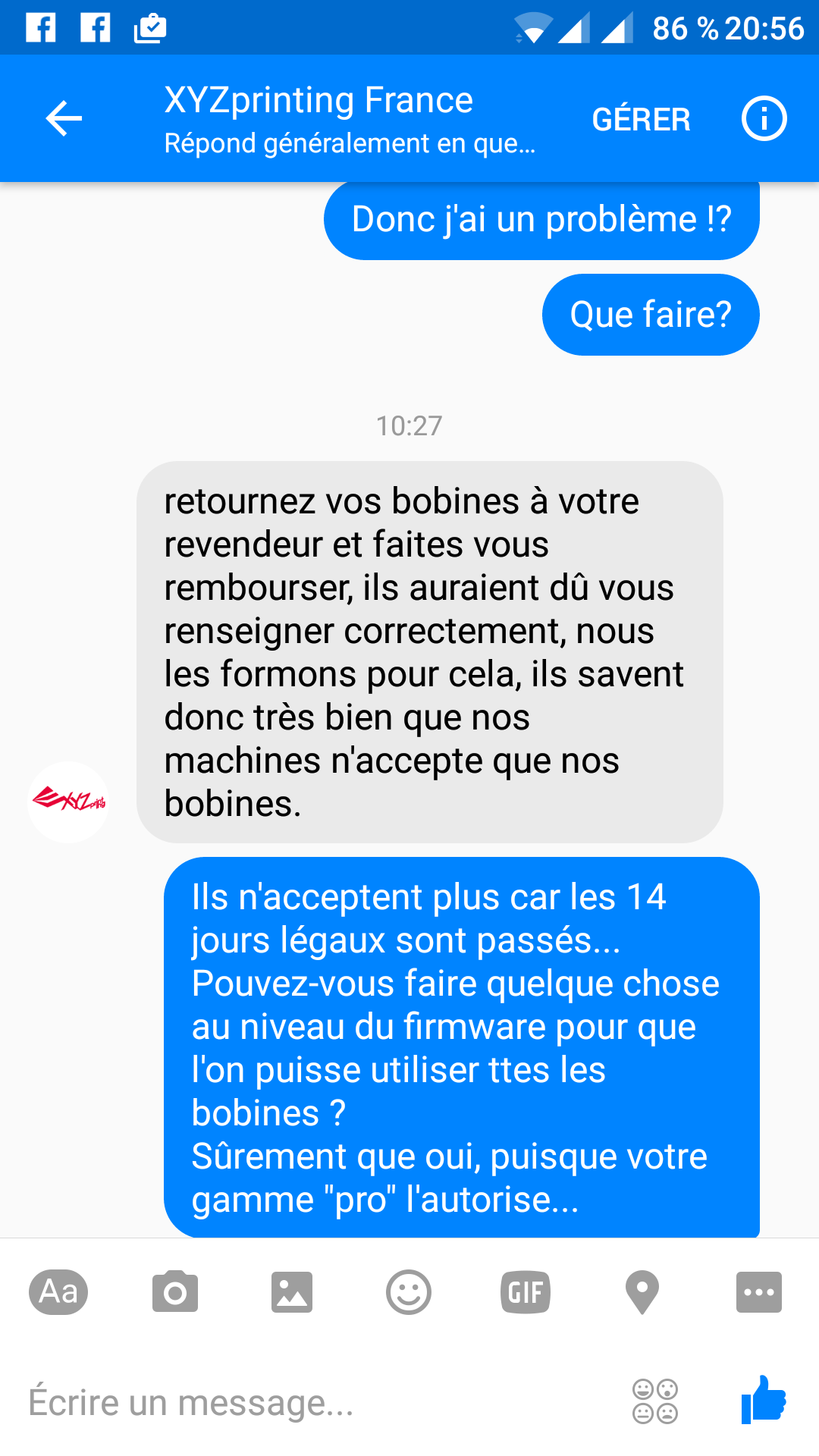

Idv230685 Posté(e) Février 15, 2017 Partager Posté(e) Février 15, 2017 Bjr voici une petite discussion avec eux,... Pensez vous que c'est exploitable ? Xyz: Bonjour, vous devez acheter du filament XYZ pour pouvoir imprimer avec nos machines, sauf pour la gamme "pro" qui accepte le filament d'autres fabricants. C'est écrit dans le manuel de la machine. Moi: Je ne le vois noté nulle part... Xyz: Quel est votre modèle d'imprimante Moi: Bjr, da Vinci junior 1.0 Xyz: P5, dans les instructions de mise en place du filament, on vous parle de la puce. Votre revendeur aurait du vous préciser que cette machine utilise uniquement des bobines propriétaires. Et c'est là où l'erreur est faite. Si on se mettait tous, peut être les forcer à faire une modif ds le firmware pour changer ça.... Qu'en pensez-vous ? Lien vers le commentaire Partager sur d’autres sites More sharing options...
