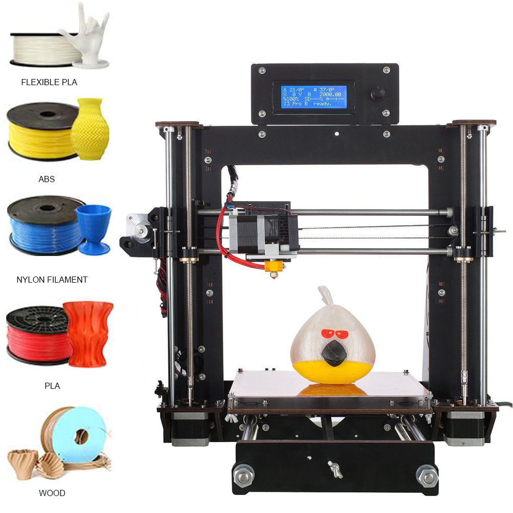

Slt a tous , comme j'aime bien les problèmes j'ai acheté une CTC :emoji-E412:
ce modele en photo
J'en suis pas a ma premiere imprimante, j'ai eu une mendel, une des premieres i3 (mal construite, acheté d'occas a un con :( ) une M3D plutot pas mal et actuellement j'ai une Davinci Jr dont je suis assez content au final mais c'est un peu trop fermer comme machine
La construction est assez facile, le cablage ne correspond pas a la notice mais on se debrouille .....
je n'arrivais pas a installer le Cura fourni sur la carte SD : Cura_DGO_14.07.01_中文版.exe
il me renvoyais l'erreur
NSIS Error
Error Lauching Installer
mais je me suis rendu compte qu'il fallait virer les lettres chinoises et la ça fonctionne :banana:
les modeles CTC se resemble tous mais porte des ref differentes bizzares non ??? Quelqu'un a une idée ?
Bon maintenant mon soucis il est indiqué nul part dans la notice (de merde ..... désolé mais ;)  ) les paramètres de cura car je me retrouve avec un plateau de 80x80 donc je pense que ce n'est pas bon il a mis par defaut la Reprap
Quelle profil utiliser vous ? Obligation d'utiliser cette vieille version en chinois qui plus est ?

J utilise la version de cura officiel 2.3.1 tout se passe bien pour moi.
Pour les profils regarde sur les tutos il y a beaucoup de paramètres à prendre en compte et réglages à faire sur ton plateau etc...
Bon courage.

Tu peux utiliser n'importe quel logiciel, Cura, Repetier, Simplify3D. D'ailleurs, avec Cura, c'est pas évident d'imprimer directement depuis l'ordinateur. Pour les réglages plateaux, l'idéal c'est de les modifier dans le Marlin qui pilote la carte de l'imprimante.

Un conseil passe plutôt via la carte sd les impressions via USB fonctionnent pas super bien, les controller ne sont pas idéaux pour imprimer en USB si ton pc plante ou autre ton impression sera perdue.

Oui apparemment ça a l'air d'être plus facile pour cette machine. Mais je me demande comment faire pour le chargement du PLA , j'ai pas vu de fonction sur l'ecran LCD ?

Les changements de Filament, pour ma part, je chauffe, je pousse légèrement mon filament avant de le retirer, puis  je glisse le nouveau, ce'st tout.
Les dimensions 200x200x175/180 mm.
Bon print.

Slt, bon ca y est je commence a la piloté via Repetier ...... ça couine de partout rien ne tourne rond :(
Bon je suis mecano de maintenance sur centre d'usinages donc moi qui travail au micron la je suis tombé dans le coma ;)
une chose qui est sur c'est déjà changement des tiges filetés pour de nouvelles en Inox qui tourne rond

Bonjour,  effectivement,  si on veut sortir un minimum de qualité,  les tiges filetées sont à remplacer,  les T8 font cela très bien.
