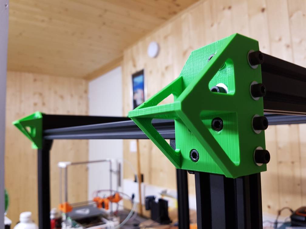

Ca avance ( tout doucement, mais le montage avance).
aC3SFzzfRUhWN_1rJkXAMERC-tNaay5-_VF87RqXv0VFjHKbkoaq51DQEAcOwAQFCf7kFmavy0CpioKH36RQPGA8e-_nVTiX4qBunFeTN5rt43E1jZ9TN96MLDv2_9maMMFk5VL_AQS3wzup-XGm9CK7Tv8ZRoSEPZrz_hpY40Py3EgFKsnhIKfDSrBZOWct9zI8vBhpLnn1uG_cdErNPJZ_qEIQ6pF_6wF7ufQ4DIGdisvc-cY_1MamR06t63eVUR5gxpdUlFFkXzn-VzbNnuPGBXs4qvN7n07EcR5viWLLzaUTyZhcRe3A3WyRfwvkh8Bl_91o_dTDG621XM89oCBB9fsFh6en0CCqcXRUUUSdidyWT4y-uxyQ11yhfIe5pkQzNVLCzP9p7qjNgz6dEcj-FTjNL-ErmzqjrlYKsWrTgspKukXIyc3kiiccT84Z3tsKzFfZcBy9LPf0RBm4GG0suvtKhbKjoWG_RsJeq-QPkOw_H8cWLKA6wIBu5e94RXVNBd0Ay4VPa5G7hn2PGtEibe5oPvqrHugyRBmMCylwuoxdaeWRuS8TclDicty2e4O4W1wpXZ4JwA3jkIY5PbnDXyszPOP2Y3pdzhEtAeo8F_Kw=w293-h220-no
Par contre la barre transversale du chariot est 5-6 mm trop courte (même si la mesure est bonne par rapport au guide de montage). Ducoup elle n'est pas enfoncée à fond dans les supports et on perd de la rigidité. Je pense que j'en ferais une à la bonne mesure une fois les supports de plateau montés. J'avais pris une barre en plus il me semble.

Le coup de la barre trop courte c'est quand même ballot... Étonnant que personne n'est fait la remarque ! Cependant, sur le plan, sa côte de 488mm est logique par rapport à la barre Q qui est de 448 (488-20 de chaque côté).

Ouai je la mesurerais pour voir, j'ai pu me planter dans la mesure aussi quand je les ai coupées.

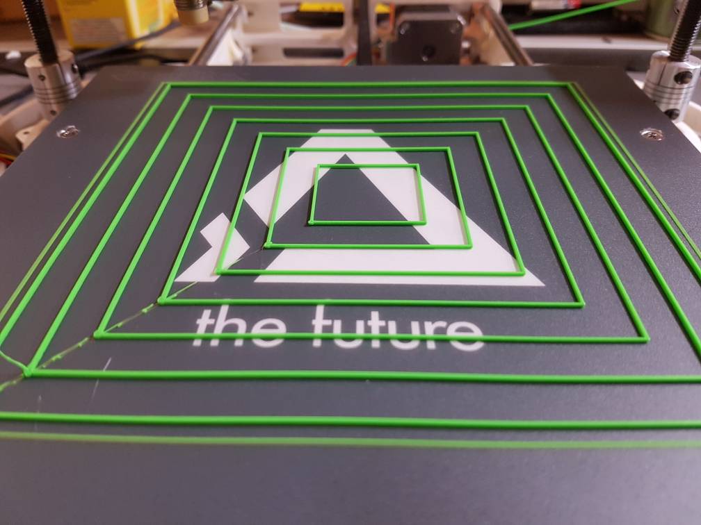

Un petit break pour l'entretien de ma disco. Au menu : remplacement du support plateau par celui de la discoeasy, nouveaux roulements, nouveaux buildtack et réglage du plateau aux petits oignons [emoji62]
J'ai commandé des petites entretoises alu pour espacer les roues des platines de la traverse à la place de celles imprimées pour rigidifier un peu tout ça. Ainsi que les rondelles qui vont bien pour espacer les roulements dans la roue.
Le mouvement du portique est bien plus fluide et précis.
