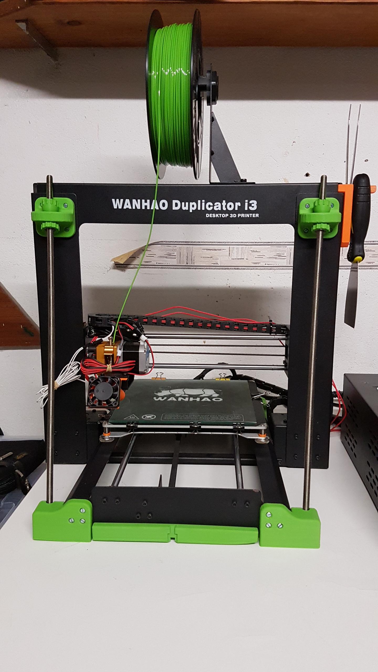

Tazman69 Posté(e) Février 18, 2017 Partager Posté(e) Février 18, 2017 Bonjour tout le monde, Je viens de mettre e n place aujourd'hui mon kit de fiabilisation de l'axe z : on se rend compte que l'arceau bouge un peu dans tous les sens... Pour la modique somme de 7,50€ chez Leroy Merlin et une petite journée d'impression. Vous pouvez trouver ce kit à ce lien : http://www.thingiverse.com/thing:921948 Il permet de rigidifier l'ensemble de l'imprimante, je pensais aussi que ça réglerait un petit soucis de sous extrusion que j'ai, mais bon apparemment ça n'y fait pas : il faut que j'imprime entre 30 et 40 mm seconde sinon le problème apparaît à certains endroits. J'ai trouvé cette page qui est très inintéressante pour les problèmes d'impression 3d : http://www.makershop.fr/blog/ultimaker-le-guide-visuel/ Voilà ce que donne l'installation : https://goo.gl/photos/Kk52j4dVruBfwaMx8 Et ça c'est ce que je prévois d'acheter pour faire une mise à niveau : http://www.3dprima.com/en/accessories/spare-parts/micro-swiss-mk10-4mm-all-metal-hotend-kit.html http://www.3dprima.com/en/accessories/spare-parts/wanhao-i3/micro-swiss-cnc-machined-lever-for-wanhao-i3-extruder.html Voilà voilà, bonne nuit Lien vers le commentaire Partager sur d’autres sites More sharing options...
migreur Posté(e) Mars 2, 2017 Partager Posté(e) Mars 2, 2017 pas mal, et la rigidification est vraiment notable ? Lien vers le commentaire Partager sur d’autres sites More sharing options...
Adisma Posté(e) Mai 9, 2017 Partager Posté(e) Mai 9, 2017 Hello J'ai fait cette modification ce week-end. La rigidifcation est vraiment visible. Ca ne bouge plus d'un poil.. maintenant, c'est ma table qui vibre Voici une petite photo : Lien vers le commentaire Partager sur d’autres sites More sharing options...
hin175 Posté(e) Mai 10, 2017 Partager Posté(e) Mai 10, 2017 Et au niveau impressions, tu vois nettement une amélioration ? Lien vers le commentaire Partager sur d’autres sites More sharing options...
Adisma Posté(e) Mai 10, 2017 Partager Posté(e) Mai 10, 2017 Pas spécialement, mais j'ai pas non plus imprimé de pièces avec beaucoup de détails ces temps-ci... Lien vers le commentaire Partager sur d’autres sites More sharing options...
pitwal Posté(e) Mai 10, 2017 Partager Posté(e) Mai 10, 2017 Salut, sympa la réalisation! J'en profite pour signaler que sur la mienne la stabilité à renforcer serait plutôt latérale. Je peux modifier l'équerrage du cadre aisément à la main alors que les 4 vis qui se trouvent au 4 angles du cadres sont serrées à bloc Lien vers le commentaire Partager sur d’autres sites More sharing options...
Tazman69 Posté(e) Mai 10, 2017 Auteur Partager Posté(e) Mai 10, 2017 Bonjour à tous j'ai commandé mon kit swiss extrudeuse acier inox avec prise de fil direct ( plus de tube PTFE ) ce qui facilite grandement la prise en charge du fil et de la partie d'entraînement qui est maintenant tout métal avec une meilleure préhension du fil. Maintenant il y a une chose que j'hésite à faire : la stabilisation de la température il faut retravailler le câblage interne de l'imprimante. Mais du coup l'impression à 0.1 se passe beaucoup mieux Lien vers le commentaire Partager sur d’autres sites More sharing options...
