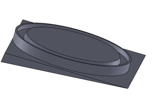

petiflamand Posté(e) Février 18, 2017 Partager Posté(e) Février 18, 2017 Bonjour à tous je voudrais couper un cylindre a un angle de 4,4° j' ai un frigo (présentoir) qui est incliné a 4.4 ° quand nous plaçons un plateau il planche donc j' essaye de faire une cale comme le dessins ci-dessous je n' arrive pas a trouver une solution pouvez-vous essayer de m' expliquer comment faire Merci Lien vers le commentaire Partager sur d’autres sites More sharing options...
Invité Posté(e) Février 18, 2017 Partager Posté(e) Février 18, 2017 Je ne connais rien sur solidworks mais si cela fonctionne que sur freecad, il faut que tu crée un triangle avec l'angle opposé que tu soustrait a ta pièce. Lien vers le commentaire Partager sur d’autres sites More sharing options...

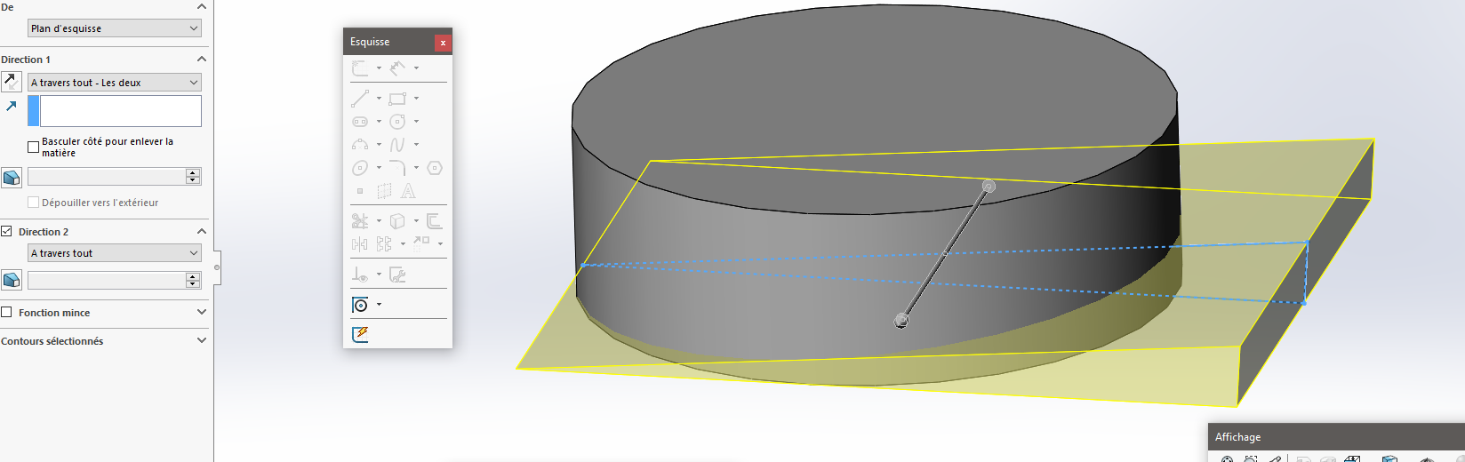

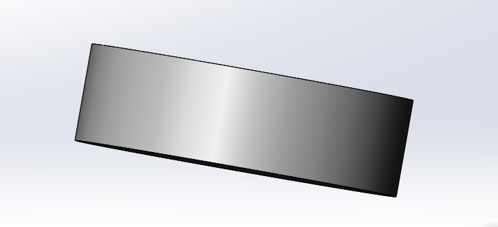

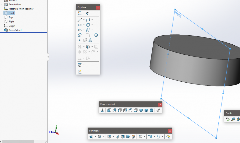

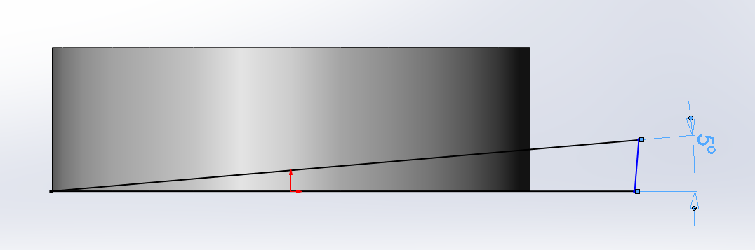

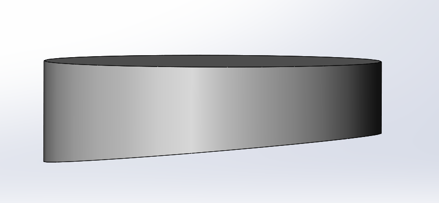

krockdur Posté(e) Février 19, 2017 Partager Posté(e) Février 19, 2017 Bonjour, Tout simplement avec l'outil poche. Tu fais ton cylindre : Ensuite tu fais une esquisse sur un des plans : Puis tu appliques la fonction poche "à travers tout, les deux" : Et voila : 1 Lien vers le commentaire Partager sur d’autres sites More sharing options...
agnere59 Posté(e) Aout 7, 2019 Partager Posté(e) Aout 7, 2019 bonjour quesque vous appeler outil poche merci Lien vers le commentaire Partager sur d’autres sites More sharing options...
Octo Posté(e) Aout 7, 2019 Partager Posté(e) Aout 7, 2019 (modifié) Fonction "Enlèvement de matière extrudé" Modifié (le) Aout 7, 2019 par Octo Lien vers le commentaire Partager sur d’autres sites More sharing options...
