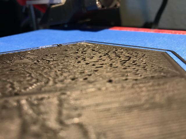

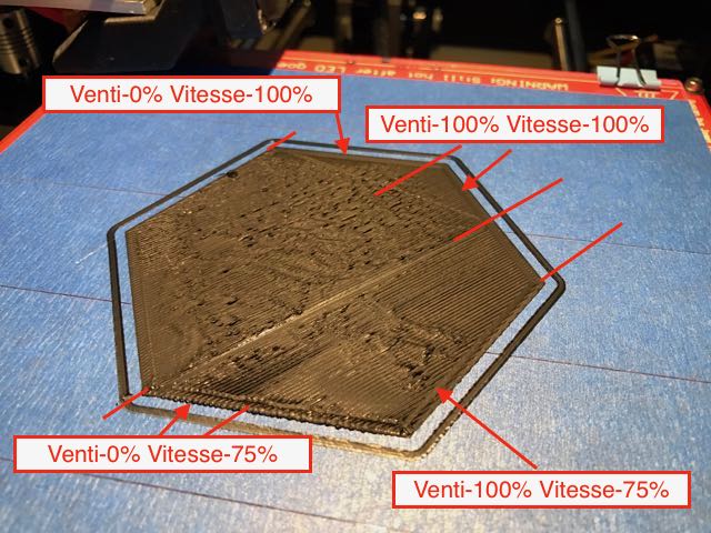

macmootpro Posté(e) Février 20, 2017 Partager Posté(e) Février 20, 2017 Bonjour voici mes paramètres: Sur cura : Hauteur d'impression: 0.2mm Première couche: 1.2mm Épaisseur paroi: 1.2mm Remplissage: 20%-40% Matière (PLA ICE Filament Spain Amazon) 1.75m Température de buse: 195°C (en dessous ça bourre le moteur...) Température plateau (avec blue tape): 60°C Flow: 100% Retraction: Oui, Paramètre de base Cura (6.5mm) à 25mm/s Vitesse d'impression: 60 mm/s (30mm/s pour les top/bottom et parois extérieures,1er couches) Vitesse de déplacement libre: 120mm/s Ventilateur Print 40X40 : 100% (Flux avant arrière droite) Je me pose une question concernant la rétraction du filament ? Je pense que j'imprime un peu vite par rapport à vous, je vais tester plus . J'aimerai avoir votre avis sur un soucis que je rencontre sur mes impressions, ça fait des genres de vaguelettes. Je ne sais pas si c'est la température du bed ou non ? Merci. Lien vers le commentaire Partager sur d’autres sites More sharing options...

macmootpro Posté(e) Février 21, 2017 Partager Posté(e) Février 21, 2017 (modifié) Bonjour, pour mon soucis j ai trouver la solution, apres plusieurs test. je pense que tu n as pas le meme soucis en abs car ton bed est beaucoup plus chaud. Bed à 70 degres pour la premier couche et pas de ventilateur. (La semelle est donc beaucoup plus souple et colle bien au plateau) prochaine etape ventilateur pmw pour gerer cette premiere couche le 105 dans le step du firmware n est pas le flow mais le nombre de microimplution pour les moteur pas a pas. sur notre systeme cest aux alentours de 100 mais ca n a pas de rapport avec le pourcentage du flow. C'est un coincidence. Je pensais pareil au debut. il faut dans tout les cas paramétrer via le tuto du forum aux petits oignons. Bon courage Modifié (le) Février 21, 2017 par macmootpro 1 Lien vers le commentaire Partager sur d’autres sites More sharing options...
