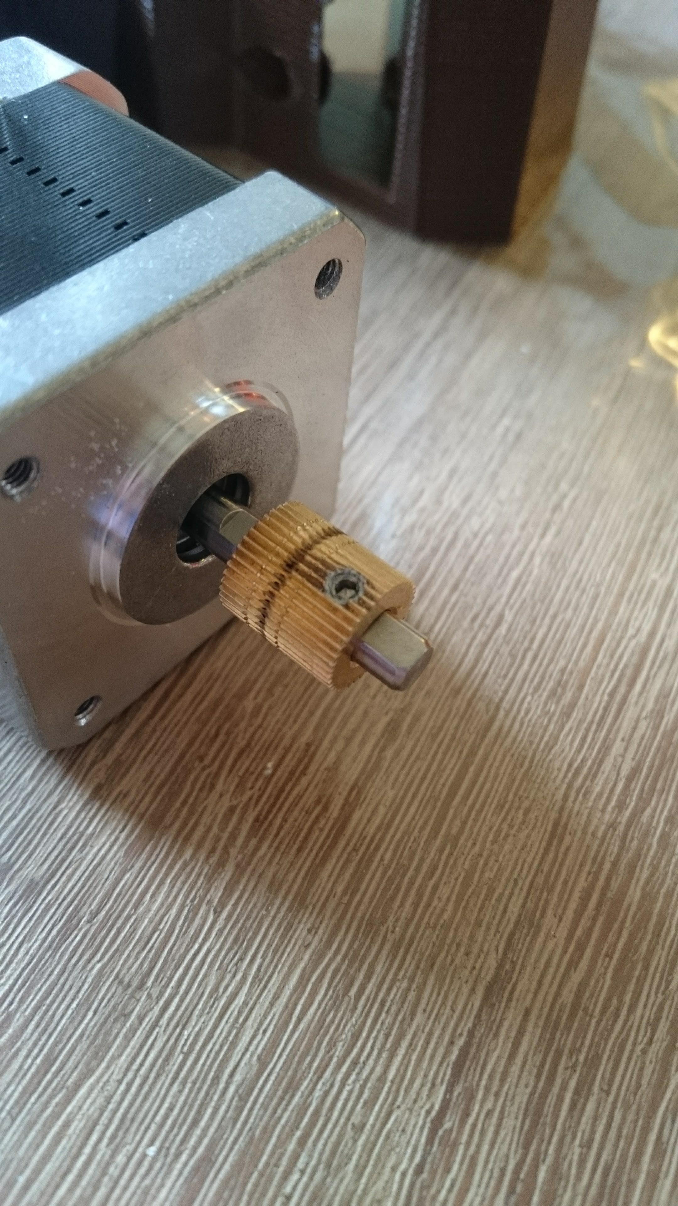

Yamashiro Posté(e) Février 21, 2017 Partager Posté(e) Février 21, 2017 Coté roue crantée de l'extrudeur, voici ce que j'ai. On voit une coloration des stries au droit du passage du fil mais il n'y a rien dedans. Je n'arrive meme pas à retirer cette coloration. Le seul marquage qu'il y a est du au roulement en V. Faut il nettoyer malgré tout cet roue crantée (et si oui, comment?) Lien vers le commentaire Partager sur d’autres sites More sharing options...
husur69 Posté(e) Février 21, 2017 Partager Posté(e) Février 21, 2017 dévisse la bague et monte la dans l'autre sens vis coté moteur ! Lien vers le commentaire Partager sur d’autres sites More sharing options...
husur69 Posté(e) Février 21, 2017 Partager Posté(e) Février 21, 2017 enfin essaye de bidouiller si la buse est pas bouchée et que le ventilo de devant fonctionne et que la température régule bien et que tu as essayer avec plusieurs fils sa peut venir que de l'extrudeur ! Lien vers le commentaire Partager sur d’autres sites More sharing options...
Yamashiro Posté(e) Février 21, 2017 Partager Posté(e) Février 21, 2017 @husur69, je n'ai pas changer le sens de la roue dentée (la vis sans tete de serrage serait dans le chemin du fil). <mais effectivement, avec un peu de grattage, un peu d'alcool à 90°, ca semble mieux (pas parfait, ca claque encore mais un peu moins et la couche d'impression retrouve un peu d'homogénéité meme si c'est pas comme au tout debut). Donc, je vais voir si Dago peut pas m'envoyer une autre roue dentée. Et je vais me pencher plus serieusement sur les entrainement à base de roue MK8 (qui ont clairement une meilleure surface de contact et de meilleures retours). Merci pour votre présence. Heureusement que ce forum existe Lien vers le commentaire Partager sur d’autres sites More sharing options...
