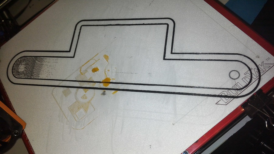

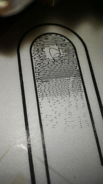

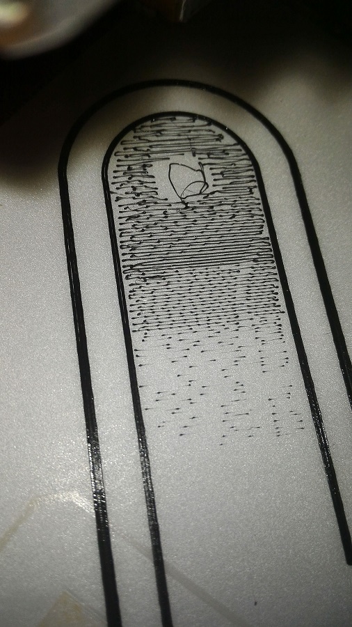

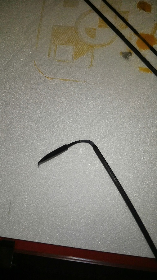

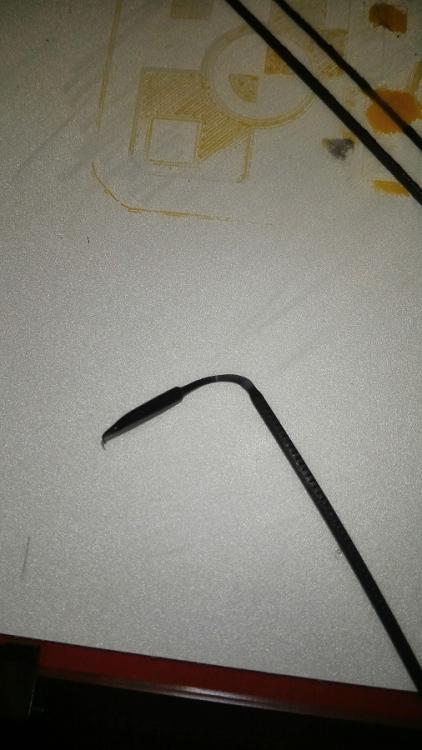

Invité Posté(e) Février 22, 2017 Partager Posté(e) Février 22, 2017 J'ai monté la température à 215°. 210° pour la seconde couche, mais vu que je ne la vois jamais, cette fameuse foutue deuxième couche, je n'ai aucun retour. A 215°, ma jupe et mon contouring se sont fait correctement, juste avant la fin du contouring j'ai entendu les premiers claquements. J'ai laissé faire pour vous montrer en photo ce que ça donne : Et je sors cette chose de ma buse à chaque fois ou presque : Les traces oranges datent d'hier, rien à voir avec le print en cours. Couches trop près du bed, le tak a pas aimé. Lien vers le commentaire Partager sur d’autres sites More sharing options...
Invité Posté(e) Février 22, 2017 Partager Posté(e) Février 22, 2017 Je viens de diminuer le flow à 90%, j'ai également diminué le retract à 0,5mm. Buse nettoyée, 215°, filament chargé jusqu'au début de la gorge filetée. A peine le print lancé, ça bouche déjà. Je stoppe ici, j'en ai ma claque. Merci à vous d'avoir passé du temps là-dessus, moi si j'ai acheté ce machin c'est pour m'amuser, pas m'emmerder. Lien vers le commentaire Partager sur d’autres sites More sharing options...

t.valette Posté(e) Février 22, 2017 Partager Posté(e) Février 22, 2017 il y a 37 minutes, Chris V. a dit : J'ai monté la température à 215°. 210° pour la seconde couche, mais vu que je ne la vois jamais, cette fameuse foutue deuxième couche, je n'ai aucun retour. A 215°, ma jupe et mon contouring se sont fait correctement, juste avant la fin du contouring j'ai entendu les premiers claquements. J'ai laissé faire pour vous montrer en photo ce que ça donne : Et je sors cette chose de ma buse à chaque fois ou presque : Les traces oranges datent d'hier, rien à voir avec le print en cours. Couches trop près du bed, le tak a pas aimé. Bonjour, J’ai l’impression que c’est cela ton problème, tu es trop près du lit. Une foi fait, le périmètre la buse est bouché, car il ne sort pas assez de matière et comme l’extrudeur continue d’envoyer a fond. Lien vers le commentaire Partager sur d’autres sites More sharing options...
