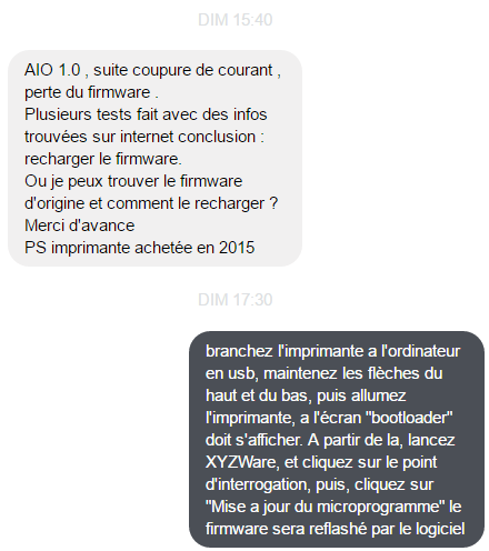

Suite a micro coupure secteur , perte du firmware , 2 lignes noires sur écran LCD
Le sav reste muet lorsque je leur demande comment faire pour avoir de nouveau le firmware d'origine .
Un d'entre vous en a t'il un , pas un nouveau qui fait des problèmes, un ancien qui marche !
