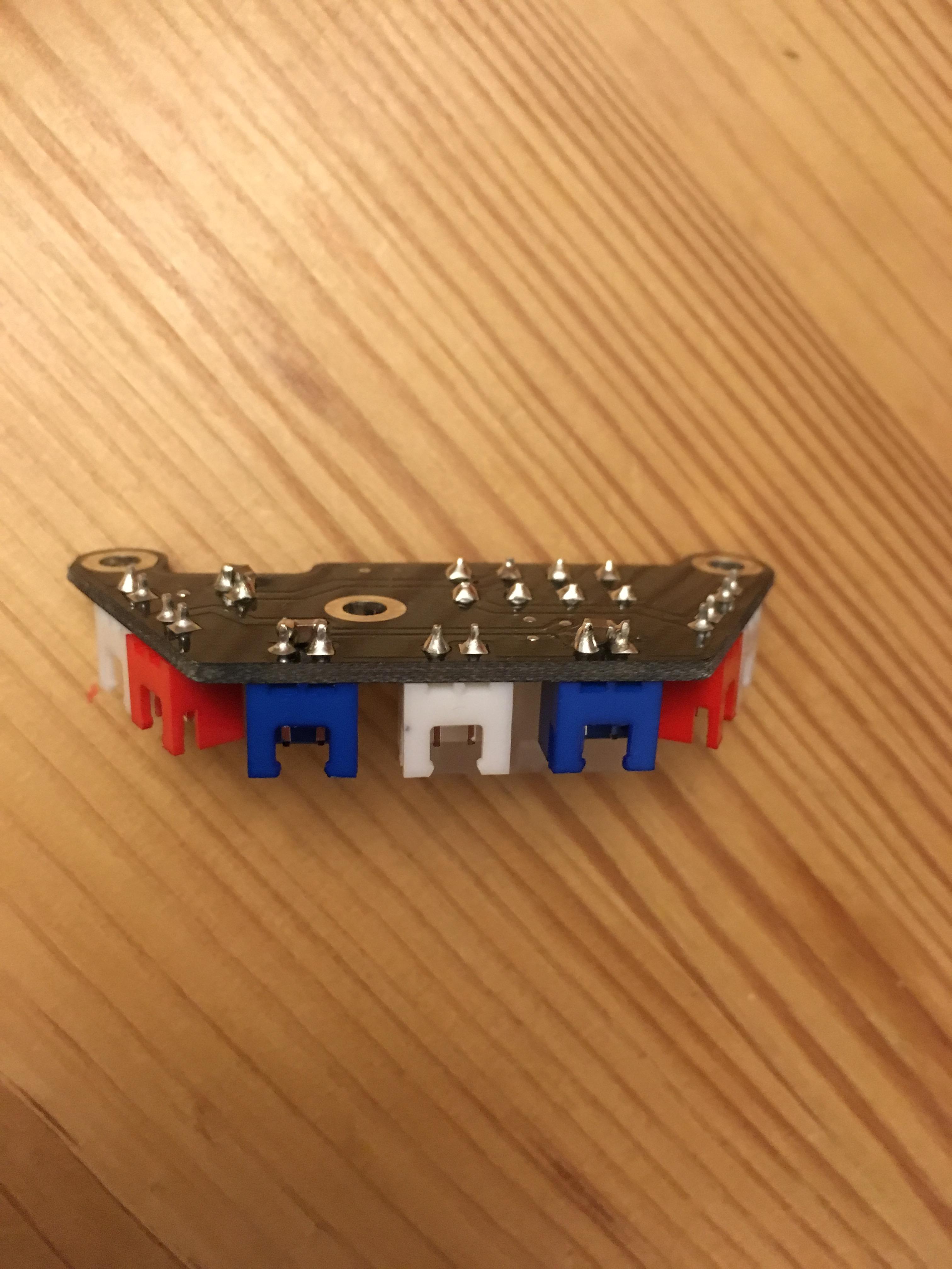

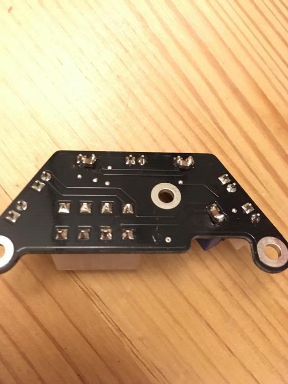

geed Posté(e) Février 27, 2017 Partager Posté(e) Février 27, 2017 Le 25/2/2017 at 21:00, Helriz a dit : J'ai reçu la nouvelle C-Board avec les condo, le problème est réglé. Impression de 4 heures sans un seul arrêt des ventilateurs. GG Emotion Tech Bonjour, il y a moyen d'avoir une petite photo ? J'ai pas encore attaqué le montage de la mienne (même série), mais si c'est juste une histoire de condo/filtrage, je peux les ajouter avant sans forcément embêter le sav Merci ! Lien vers le commentaire Partager sur d’autres sites More sharing options...
Helriz Posté(e) Février 27, 2017 Partager Posté(e) Février 27, 2017 (modifié) C'est des condos en SMS CMS soudés entre les bornes des 3 connecteurs bleus. Je n'ai pas leur valeur par contre. Si tu veux une photo, je dois la démonter. Modifié (le) Février 27, 2017 par Helriz Lien vers le commentaire Partager sur d’autres sites More sharing options...
geed Posté(e) Février 27, 2017 Partager Posté(e) Février 27, 2017 il y a 32 minutes, Helriz a dit : C'est des condos en SMS soudés entre les bornes des 3 connecteurs bleus. Je n'ai pas leur valeur par contre. Si tu veux une photo, je dois la démonter. Ok, t'embêtes pas, je vais les mailer pour avoir leurs valeurs par sécurité, mais c'est ce dont je me doutais, ça se rajoute facilement soi-même Merci encore ! Lien vers le commentaire Partager sur d’autres sites More sharing options...
red_b Posté(e) Février 27, 2017 Auteur Partager Posté(e) Février 27, 2017 J'ai reçu la mienne et j'ai pris des photos... Lien vers le commentaire Partager sur d’autres sites More sharing options...
geed Posté(e) Février 28, 2017 Partager Posté(e) Février 28, 2017 Super, vous êtes géniaux ! Donc j'ai eu la réponse du Service SAV pour les curieux, il s'agit donc bien de condensateurs de filtrages de 22µF 25V à poser entre les bornes de chaque ventilo. Pour ma part, ils m'envoient un sachet de condo à souder avant montage ;) 1 Lien vers le commentaire Partager sur d’autres sites More sharing options...

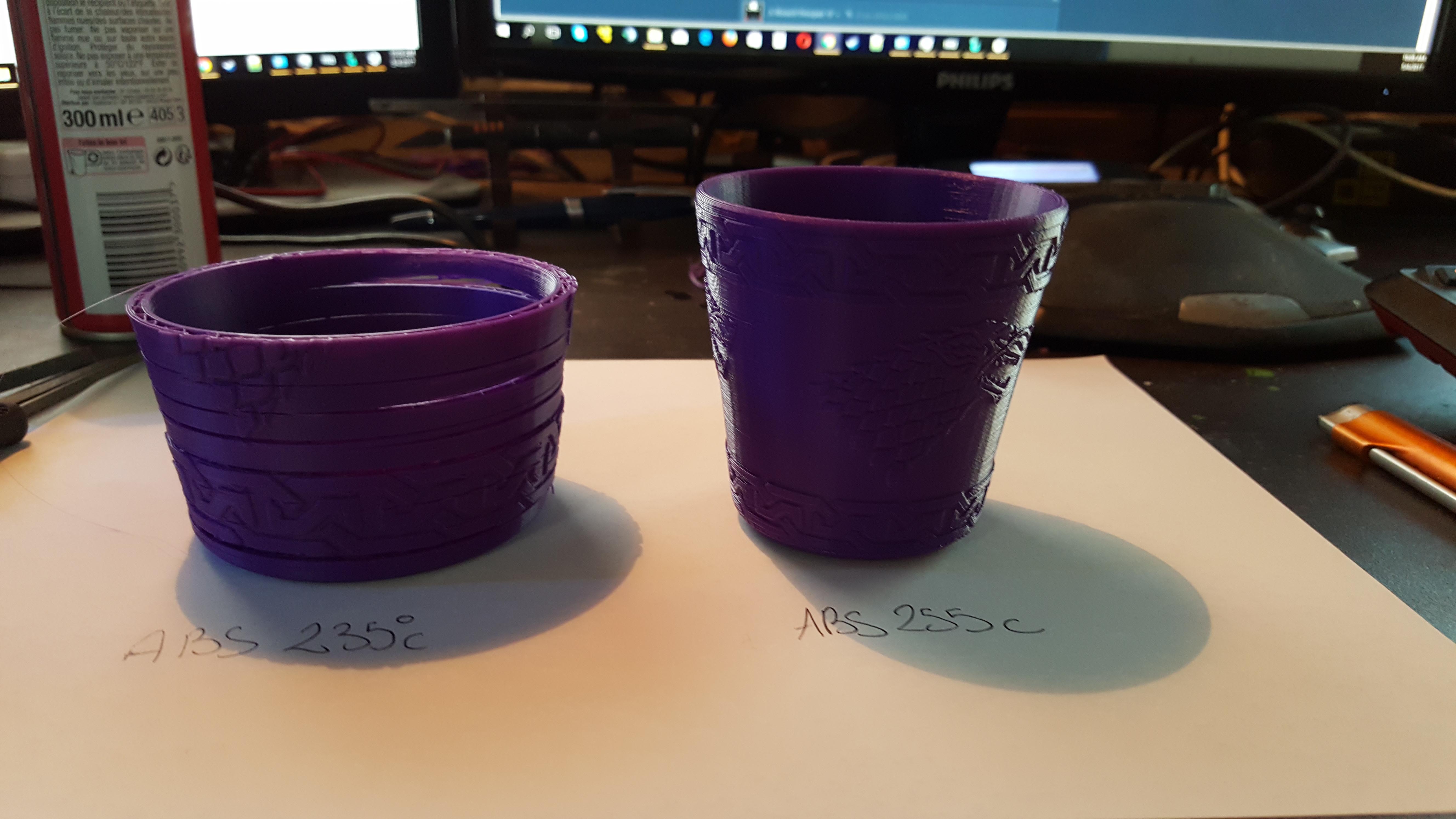

sigiel Posté(e) Mai 4, 2017 Partager Posté(e) Mai 4, 2017 Juste pour illustré hier j'ai installer la nouvelle version de Repetier la 2.0. J'ai oublier de mettre a jours mes settings... et j'ai imprimer avec ceux par default. le premier goblet, 235°c ensuite j'ai remit mes bon réglage pour pas avoir de delamination en ABS faut quasi au max 255°c (ca marche...) mon imprimante n'est pas fermer (J'ai juste deux panneaux en carton a la con pour éviter les courant d'air.) Pour le bruit, je vais changer le petit ventilo en bas par un plus massif, donc plus silencieux. ma conclusion c'est que la delta d'origine est vraiment bonne. faut just savoir les regle d'impression des imprimante a filament L'abs pour moi c'est encore le meilleur car niveau finition on peut pas battre le lissage a la vapeur d'acetone. (c'est pas cher et très facile a faire) par comparaison l'ethil acetate pour le PLA c'est 10 euro le litre.... et c'est un peut plus dangereux. mais bon ils font pas du bois ou du metal avec de l'ABS.... Lien vers le commentaire Partager sur d’autres sites More sharing options...
