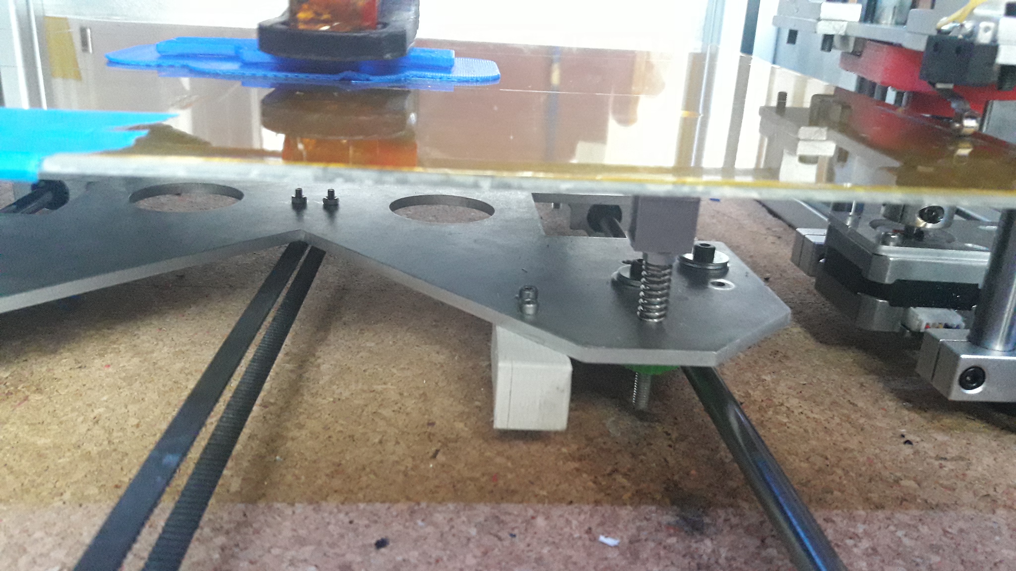

Tissou Posté(e) Juin 22, 2017 Partager Posté(e) Juin 22, 2017 Le 8 mai 2017 at 13:34, Zarrt a dit : @vbellange Oui avec le tft32 tu peu mettre en pause sans soucis. J ai conservé l ecran standard pour tout ce qui est reglages offset acceleration step etc etc ce qui n est pas possible de faire avec le tft32. Pour mon plateau c est une base en alu dessiner par mes soins puis commander cher john steel sur cette base sont fixé des supports pour lm8uu (bientot des lm12uu) puis au dessus, relier par un systeme de reglage par ressort, un plateau mk3 214x214 puis une plaque d alu de 3mm de 350x350. WAW SUPERBES améliorations ... Ca te fait un volume d'impression de combien? Lien vers le commentaire Partager sur d’autres sites More sharing options...
Zarrt Posté(e) Juin 23, 2017 Partager Posté(e) Juin 23, 2017 @Tissou 290/320/340 Dernierement j ai remplacé le palpeur inductif par un bltouch et je dois avouer que malgré son prix il n y à pas photo avec le bltouch la mise à niveau est impeccable. Avec l inductif vu la taille de mon plateau j avais pas mal de soucis de precision de palpage et de repetabilité avec le bltouch c est du passé. 1 Lien vers le commentaire Partager sur d’autres sites More sharing options...

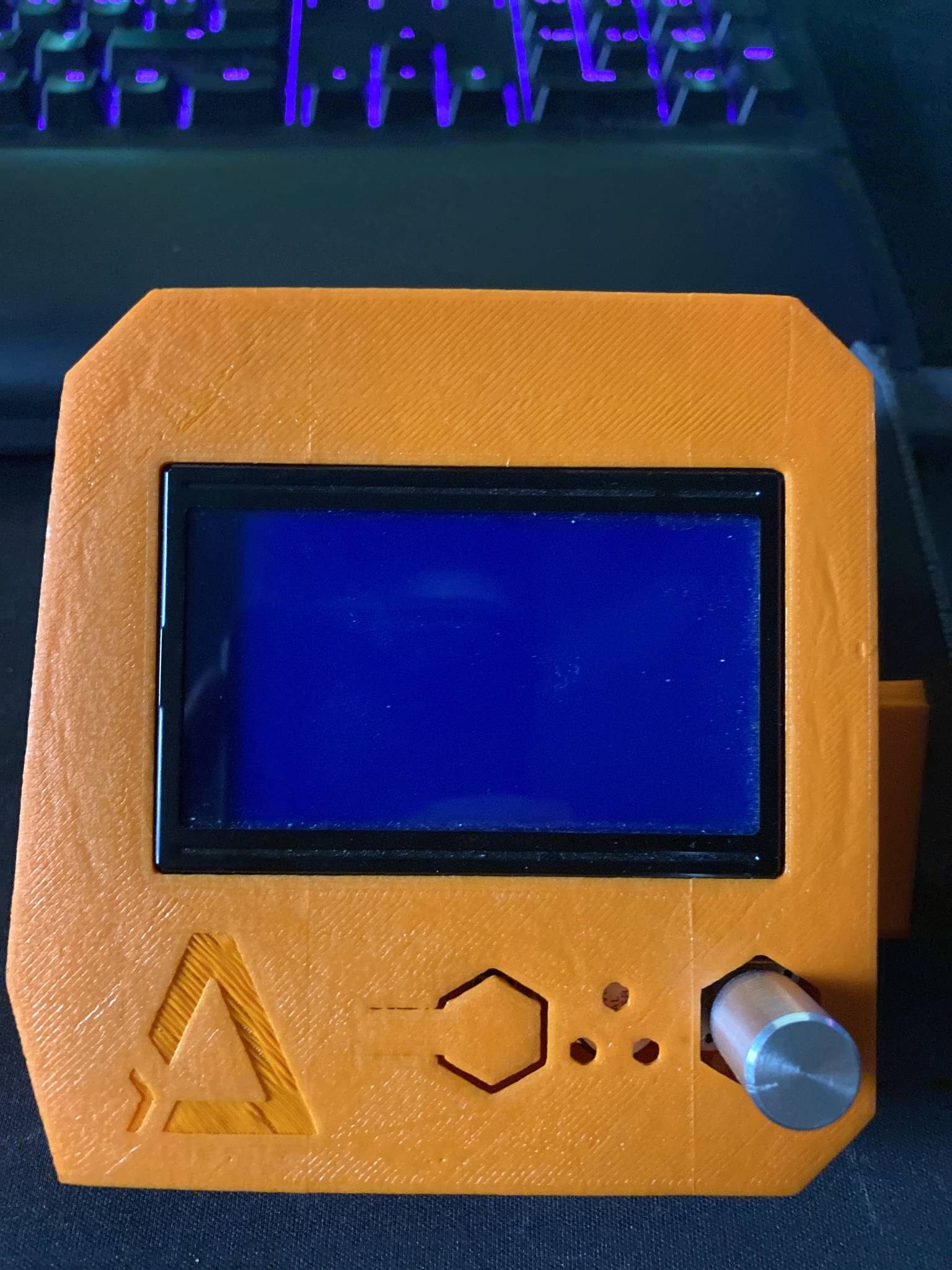

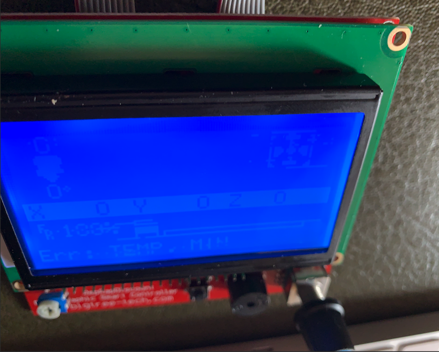

xaxa Posté(e) Juin 8, 2020 Partager Posté(e) Juin 8, 2020 Le 07/05/2017 at 14:16, Zarrt a dit : @vbellange Bonjour J ai commandé l ecran tft32 et son module wifi sur aliexpress au debut j ai ete decu car sur la carte mksbase de la discoeasy il ne fonctionnais pas (ecran allumé mais pas de communication avec l imprimante) j ai donc commandé dans la foulé une mksbase 1.5 (aliexpress aussi) une fois recu et connecté l ecran et le module wifi ont fonctionné parfaitement. D apres ce que j ai vu sur le net ce serait un pb de tensions. A noté que le vendeur de l ecran à affirmé que l ecran fonctionnais avec toute les versions ce qui n ai manifestemant pas le cas. Donc pour resumer : oui ca fonctionne avec une v1.5 ecran et mksbase commandées en Chine. L ecran de base est en anglais Le passer en francais c est possible quoi qu asser compliqué vu que ce sont des images mais en anglais aucun soucis car tres intuitif. Bonjour Je me permet de relancé se post qui est vraiment intéressant, alors voila j'ai reçu une carte mksbase 1.5 je l'ai câblé et flasher avec dagomapp mais rien ne marche. Quand j'allume mon imprimante l’écran s'allume en bleu et c'est tous. si quelqu'un a une explication je suis preneur. Lien vers le commentaire Partager sur d’autres sites More sharing options...

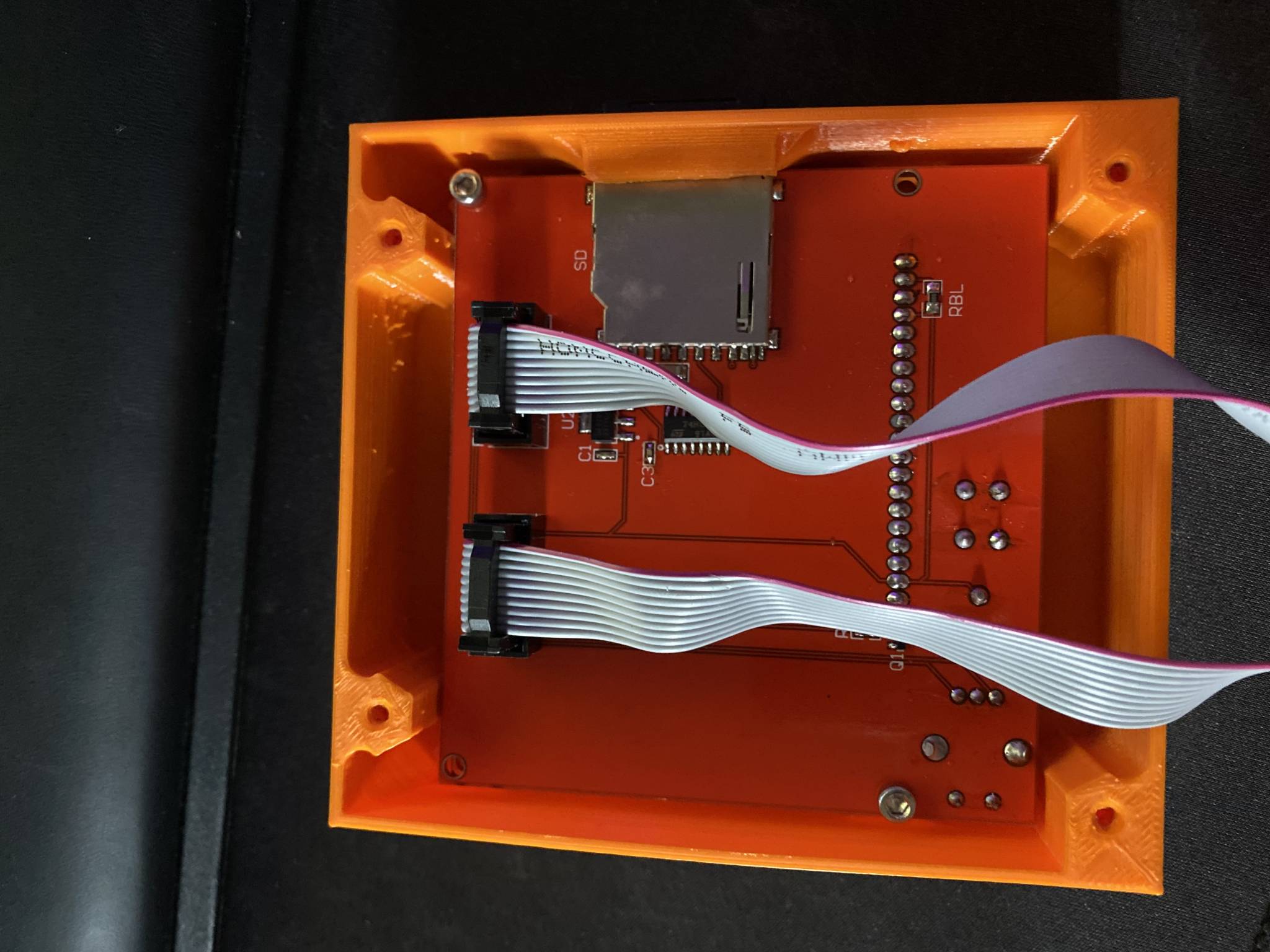

Sined78 Posté(e) Juin 9, 2020 Partager Posté(e) Juin 9, 2020 Bonjour Xava, IL y a déjà eu des post sur ce sujet. Si ton écran est un 12864 de chez ReprapDiscount alors une des solution proposée et de limer un détrompeur sur chaque nappe et de les brancher en les retournant sur les Bornier EXP1 et EXP2. Lien vers le commentaire Partager sur d’autres sites More sharing options...

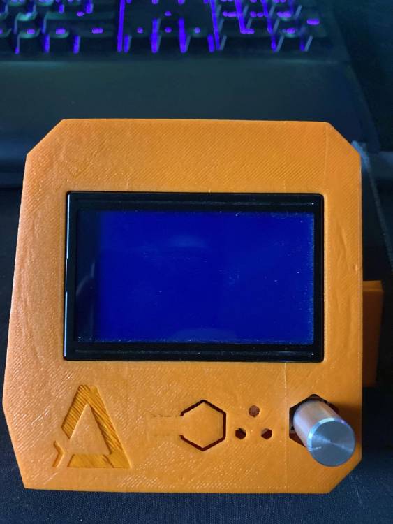

Sined78 Posté(e) Juin 9, 2020 Partager Posté(e) Juin 9, 2020 (modifié) @xaxa, @Zarrt Je revenais sur ce sujet car j'ai une MksBase V1.5 et un soucis sur l'alimentation de cet écran Quand j'alimente les cartes par le port usb de mon pc, tout va bien Par contre c'est la cata quand je rajoute l'alim 12V de l'imprimante, en plus je perd des pixels et du contraste. J'ai regardé le niveau d'alimentation sur le connecteur EXP1 J'ai 3,7 V si la Mks en aimenté en 12V et 4,98V si je suis en Usb HELP Modifié (le) Juin 9, 2020 par Sined78 Lien vers le commentaire Partager sur d’autres sites More sharing options...
xaxa Posté(e) Juin 9, 2020 Partager Posté(e) Juin 9, 2020 @Sined78Apres plusieurs test je me suis rendu compte que j'ai exactement le même problème que toi, pour ma par pas besoin de limer les détrompeur car c'est un écran que javai acheter sur le site de DAGOMA. Mais je me suis acheter une MKS 1.5 sur alliexpress mais impossible de la faire marcher comme il faut. Lien vers le commentaire Partager sur d’autres sites More sharing options...
Sined78 Posté(e) Juin 9, 2020 Partager Posté(e) Juin 9, 2020 (modifié) @xaxaSuper, on avance, Si tu a acheté l'écran chez dagoma, est ce que tu pourrais en faire des photo, histoire de voir qu'elles sont les des différences. Je pense que c'est surtout la nappe qui a été modifiée par rapport à la versions chinoise. Sinon, est ce que tu a essayé de faire fonctionner ton écran avec la carte Mks seulement alimenté pas le port Usb ? Modifié (le) Juin 9, 2020 par Sined78 Lien vers le commentaire Partager sur d’autres sites More sharing options...
xaxa Posté(e) Juin 9, 2020 Partager Posté(e) Juin 9, 2020 @Sined78 Oui la seul différence est la nape je crois et oui j’ai câbler ma carte MKS sur mon imprimante et j’ai pareille que toi: que en USB l’écran est bien alimenté, USB+12V on vois presque rien et 12V seul c’est tou bleu. j’ai une tension au borne + et - de l’écran de 3.5V en 12V et 5V en USB. je me demande donc si on a pas tou les deux une carte avec le même défaut de fabrication. je vais continuer d’essayer des trucs mais sinon je vais essayer de me faire rembourser ( pas gagner avec AliExpress ) mais si je trouve une solution je te tiendrai au courant . Lien vers le commentaire Partager sur d’autres sites More sharing options...

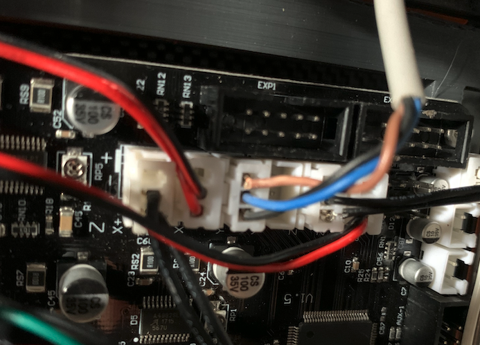

xaxa Posté(e) Juin 9, 2020 Partager Posté(e) Juin 9, 2020 @Sined78 Tu veux dire que avec cette même carte tu arrivais à faire tourner l'imprimante sans l'écran sans problème ? Car moi en gros j'avais une autre carte que j'ai voulus modifier avec une MKS Base v1.5 mais 50€ sur dagoma me semble beaucoup. Mais par contre perso mon palpeur ne fonctionne pas non plus avec cette carte donc peu être qu'il n'est pas assez alimenter non plus Si jamais pour toi y a sa même si je pense que tu l'a déjà vu. Lien vers le commentaire Partager sur d’autres sites More sharing options...

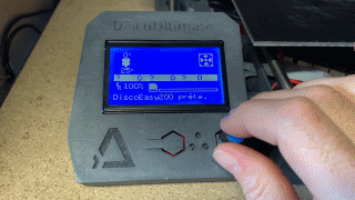

Sined78 Posté(e) Juin 9, 2020 Partager Posté(e) Juin 9, 2020 @xaxa Oui pas de soucis majeur. J'ai réimprimé toute les pièces de la version Ultimate et ça marche plutôt bien. La deuxième est en version XL Pour l'article sur YouT... , oui je l'ai vu mais je ne souscris pas à ces titres "provocateurs" , Soit on achète chez Dag et on paye le stockage du materiel, l'amortissement des imprimantes pour le support, le prix du fil et surtout le cout des bonhommes qui ont tout préparé, on a tout ça et un service si ça ne marche pas. Ma première imprimante, c'était une Discovery, je l'ai prise chez eux en kit (une promo à 199€) et Heureusement qu'il y avait le SAV. J'ai beaucoup appris. Pour moi l'ajout des écrans n'était pas primordial (j'ai un vieux Mac mini de 2009 qui me sert de serveur d'impression) mais plutôt un petit défi de mise en oeuvre par soi même.. Et c'est pourquoi je ne demande rien a Dag sur ce sujet. Mais comme tu peux voir l'écran marche très bien Mais seulement quand le switch d'alimentation est sur OFF. Help Lien vers le commentaire Partager sur d’autres sites More sharing options...
xaxa Posté(e) Juin 9, 2020 Partager Posté(e) Juin 9, 2020 @Sined78 wow c'est cool ce que tu a fait la un jour je me lancerai car je commence à avoir plain de pièce détacher. Mais c'est bizarre car moi quand je switch OFF l'alim et que je suis que en usb je ne peu pas lancer une impression, mon écran marcher mais l'impression ne se lance pas. Elle ne se lance que si je switch ON mais le palpeur ne fonctionne pas dans les deux cas. Lien vers le commentaire Partager sur d’autres sites More sharing options...
Sined78 Posté(e) Juin 9, 2020 Partager Posté(e) Juin 9, 2020 @xaxa C'est normal l'alimentation 12V sert normalement a tout alimenter (en 12V (pour les moteurs, la buse de chauffe, le détecteur inductif ....) et aussi en 5V pour l'électronique. Quand on branche uniquement la prise Usb on envoie que du 5V du coup l'électronique fonctionne (carte Mks ET écran) mais pas les moteurs, la buse de chauffe .. Pour ton détecteur inductif es tu sur de son câblage ? Si tu as une inversion dans les trois fils ca ne marchera pas. Je regarde sur la mienne pour te dire. Envoie moi une photo pour comparer Lien vers le commentaire Partager sur d’autres sites More sharing options...
Sined78 Posté(e) Juin 9, 2020 Partager Posté(e) Juin 9, 2020 @xaxa Le capteur inductif est sur le troisième slot (Y+) Marron = Alim 12V Bleu = Alim 0V Noir = Signal Lien vers le commentaire Partager sur d’autres sites More sharing options...
