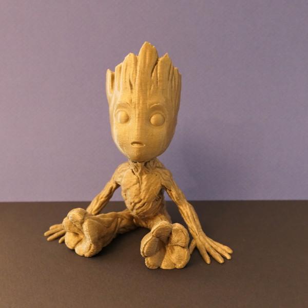

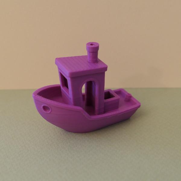

trotro Posté(e) Février 12, 2018 Partager Posté(e) Février 12, 2018 Bonjour, J'obtiens de très bons résultats avec cette imprimante (cf : photos ci-jointes). Si tu repasses par là, je peux t'aider à trouver une solution à ton problème. Lien vers le commentaire Partager sur d’autres sites More sharing options...
