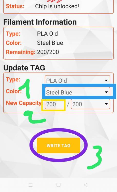

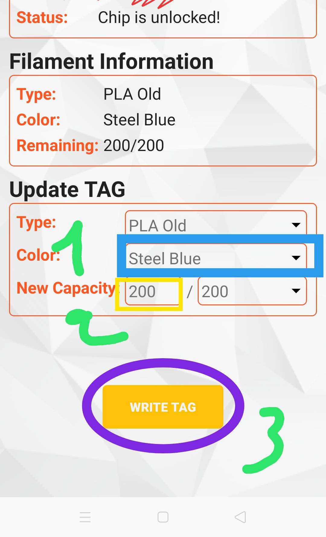

ddlesage Posté(e) Mars 15, 2020 Partager Posté(e) Mars 15, 2020 Le 24/02/2018 at 11:58, Phildenfer a dit : J'ai reussi a remettre à 200m mais bobine avec ReelTool...mais l'imprimante ne reconnait plus le tag Alors je viens de faire une essai avec une combine.. 1) il vous faut l'application "NFCXYZ REFILL TAG PRO" disponible sur google store gratuitement 2) Acheter des puces vierges NFC213 Quand vous scanner la puce si le status est "Chip is Unlocked" est bien inscrit sélectionner la couleur et mettais le compteur a 200 Puis "Write Tag" Votre puce sera reconnu même avec la dernière version du Firmware.. Screenshot en suivant ce lien : https://drive.google.com/file/d/1IPj0UTUJzN7wCFcHaRsRBQhro_p9L2_Z/view?usp=sharing Lien vers le commentaire Partager sur d’autres sites More sharing options...

Motaro Posté(e) Décembre 12, 2020 Partager Posté(e) Décembre 12, 2020 Bien, Avec ma 2eme puce nfc, et hors connexion (pas testé avec le wifi allumé, pour éviter tout ban de puce), j ai tenté la méthode de Ddlesage avec l appli NFCXYZ REFILL TAG PRO, qui est a 0.99euros (pas trop risqué à ce prix là) et qui fonctionne bien. a voir si avec Reeltool je pourrais reset le compteur et si au delà des 200m la puce ne sera pas ban. Au pire au prix des stickers nfc213, je le changerais chaque fois. Merci pour vos astuces. Lien vers le commentaire Partager sur d’autres sites More sharing options...
