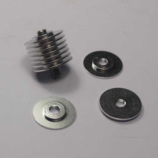

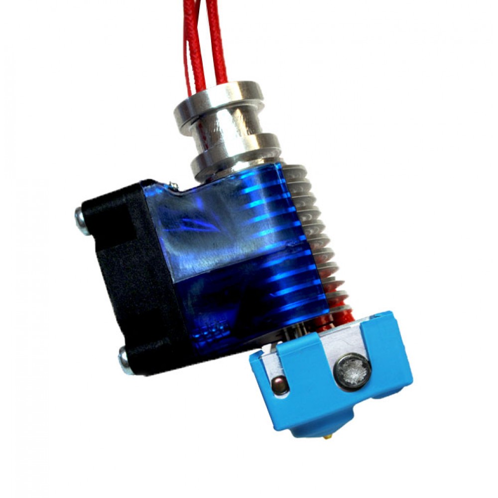

unisev Posté(e) Février 24, 2017 Auteur Partager Posté(e) Février 24, 2017 Pour l'extrudeur je me penche sérieusement sur le refroidissement de la gorge, je pense commencer par ajouter des ailettes de refroidissement le long de la gorge, mais je ne connais le nom Français pour ces "M6 heat sink" : ...puis éventuellement faire un conduit d'air orienté vers la gorge (au lieu de faire un conduit d'air vers la buse), ou ajouter un ventilateur pour refroidir la gorge... ...ou changer la hotend par un truc correctement refroidit de ce genre : Pour le Pi, n'hésite pas c'est top et relativement simple à mettre en place. Ce ce côté je cherche actuellement un moyen simple et propre de l'éteindre (c'est un ordi quand même, même si c'est un Linux...) Lien vers le commentaire Partager sur d’autres sites More sharing options...

unisev Posté(e) Février 28, 2017 Auteur Partager Posté(e) Février 28, 2017 Le 24/02/2017 at 07:44, glob30 a dit : C'est vraiment agaçant ces extrudeurs qui claquent... C'est celui d'origine ? Oui, j'ai un alu dans un placard que je n'ai pas encore monté, car je suis persuadé que le problème vient de la hotend et pas de l'extrudeur Lien vers le commentaire Partager sur d’autres sites More sharing options...
