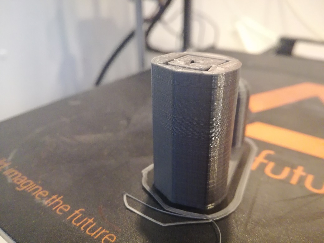

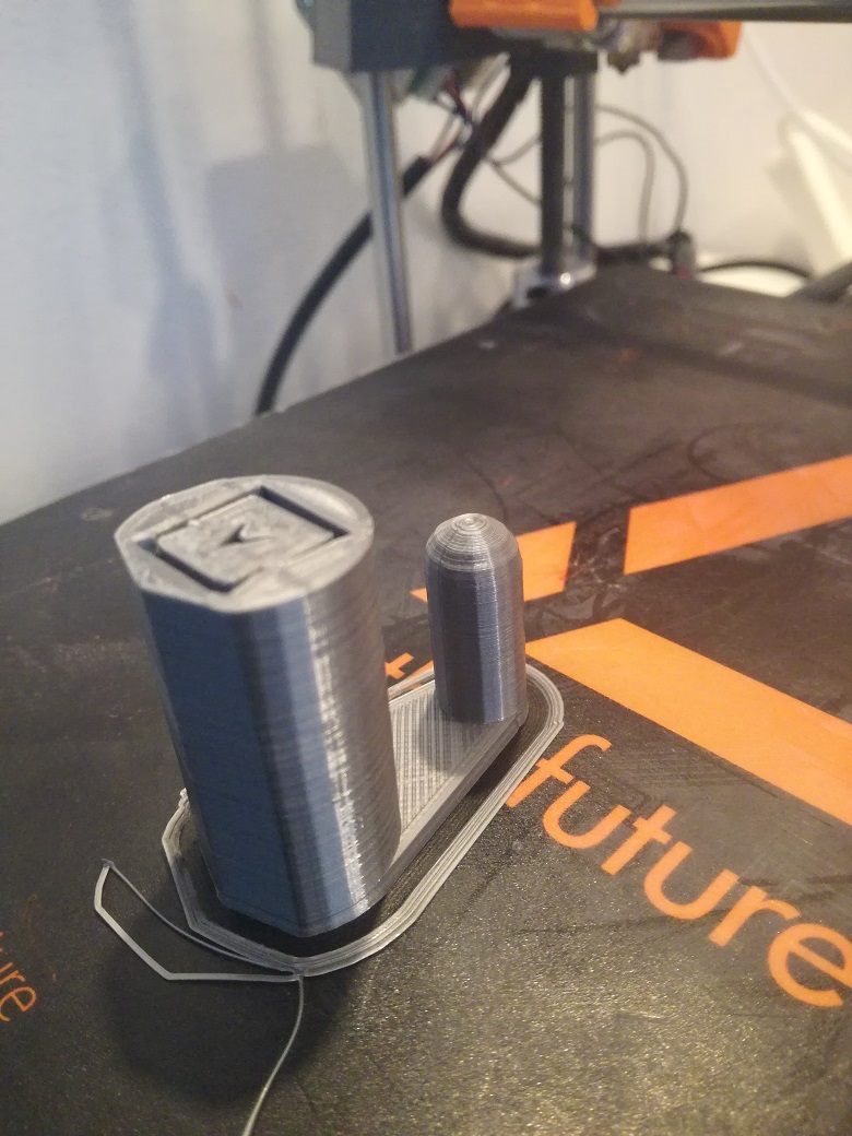

husur69 Posté(e) Février 27, 2017 Partager Posté(e) Février 27, 2017 (modifié) retour de mon expérience, j'ai deux tige alu rectifié pour le plateaux et comme roulement igus avec un support de plateaux imprimé par moi même ! les roulement sont montés pas trop serré pour bien glisser voila le résultat en impression fine ! Modifié (le) Février 27, 2017 par husur69 Lien vers le commentaire Partager sur d’autres sites More sharing options...

husur69 Posté(e) Février 27, 2017 Partager Posté(e) Février 27, 2017 il m'en manque 2 pour la tête d'impression et les tiges trapézoïdale et la les impressions seront parfaites Lien vers le commentaire Partager sur d’autres sites More sharing options...
