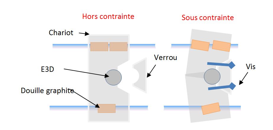

La Bidouille Posté(e) Mars 2, 2017 Partager Posté(e) Mars 2, 2017 (modifié) Hello Il y a 7 heures, BourrinDesBois a dit : 2 d'un coté (12 mm de long), 3 de l'autre, le petit coté a un glissement parfait, l'autre coté est un peu plus dur. Sur une disco il y a peut être une explication toute bête à ce point dur... Comme je l'ai precisé les douilles à billes permettent un jeux fonctionnel qui peut etre important, les glissements bronze/graphite reduisent ce jeu à peau de chagrin ^^. La fixation de la tête E3DV6 de la version disco (je ne connais pas la daisy) de dago est mal conçu ! (c'est pas une critique gratuite ... mais un constat mecano/physique). Un petit schéma valant mieux que de longues explications.....je développe Le fait de de serré le verrou qui maintient la tête tord l'ensemble du chariot (même légèrement) et désaligne les glissements ... comme il y a moins de jeu fonctionnel ... ça coince..... et d'autant plus avec des barres de qualité médiocre (d’où mon gros doute sur l'utilisation de barre bricotruc quand à leur rectitude et rotondité ... l'étiré ayant, en plus, un petit bourrelet sur toute sa longueur lié à la méthode de fabrication ... mais bon ce n'est pas le sujet) Il faut donc trouver le juste équilibre en serrant les vis du verrou sur la tête et surtout que celle ci soit bien en place au fond de son logement dans le chariot.... sinon lime .. papier ce verre... cutter (et bougie ... @Nimbus2815) crise de nerfs.... ou re-modéliser le chariot (ce que j'avais fait à l’époque) C'est un probléme de concept sur lequel je ne m’étendrais pas Voili voilou Ps : cela est valable aussi pour les douilles à billes, dans une moindre mesure, si l'on sert tel un bourrin (moi le premier) en effet si ce verrou est mal placé/serré la tête E3d tourne dans son logement Modifié (le) Mars 2, 2017 par La Bidouille 3 Lien vers le commentaire Partager sur d’autres sites More sharing options...
BourrinDesBois Posté(e) Mars 4, 2017 Partager Posté(e) Mars 4, 2017 Je n'aime pas la tête de la Dago (je lui trouve plein de défaut et pas pratique du tout à démonter, sortir la buse... etc...) et je suis bien d'accord avec toi, mais mon problème vient plutôt de la pièce que j'ai imprimé dans la précipitation et qui ne sont pas du tout rectiligne (vaguelettes). D'ailleurs j'ai pas du tout vissé à fond, papier de verre et tout. Fiou, dès que j'ai de l'argent je prend une autre imprimante et elle sera pas de ce type là. Lien vers le commentaire Partager sur d’autres sites More sharing options...
BourrinDesBois Posté(e) Mars 6, 2017 Partager Posté(e) Mars 6, 2017 (modifié) Après quelques jours, les roulements graphites me satisfont, j'en mettrais surement sur le Y quand les autres seront morts. Je n'ai plus les points durs du début. Pourquoi je ne sais pas trop. Si ça se trouve c'est plutôt mauvais signe en fait Modifié (le) Mars 6, 2017 par BourrinDesBois accord Lien vers le commentaire Partager sur d’autres sites More sharing options...
