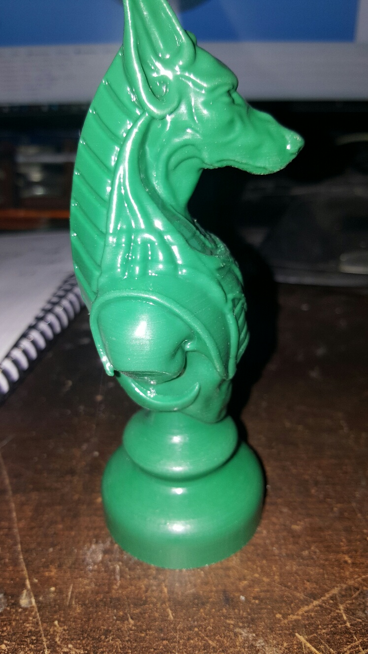

sigiel Posté(e) Février 26, 2017 Partager Posté(e) Février 26, 2017 (modifié) bonjour/bonsoir... Alors voilas je voulais un system qui soit sympas pour pouvoir lisser mon PLA. ou mon ABS rapidement. J'ai chercher sur le net, y a tout plain de design mais c'etait asser encombrant et pas tres pratique ... alors j'ai cree le mien. un petit interupteur et un branchement sur un des pin 24v de la carte mere de la micro delta... et bing "bob's your uncle". voilas quelques photos, (faut chauffer le plateaux au environ de 70° 80° pendant 10 minutes.... ca demande just un pot en vert a 5 euro... a imprimer en pla... et choisir un ventilot 6cm qui fasse pas d'etincelle... tada... bouchon abs vapor bath stuff 1.1.STL Modifié (le) Février 26, 2017 par sigiel 1 Lien vers le commentaire Partager sur d’autres sites More sharing options...

sigiel Posté(e) Février 26, 2017 Auteur Partager Posté(e) Février 26, 2017 J'ai pas eu de problem jusque la. (mais J'ai fait attention au type de ventilo que j'ai choisit) vue que c'est tres rapide je peut rester a coter au cas ou. (faut metre un tout petit peut d'acetone, un bouchon...) y en a pas vraiment asser pour que ca soit vraiment un danger. au final a froit ca prend des heures, la ca prend literalement de 5 a 10 min (5 m pour le model sur la photo) le mod fonctionne aussi a froit. l'interet c'est que le ventilot fait circuler l'air a l'interieure... mes premiers essay c'etait que sans le ventilo seulement le bas du model etait lissé) Lien vers le commentaire Partager sur d’autres sites More sharing options...

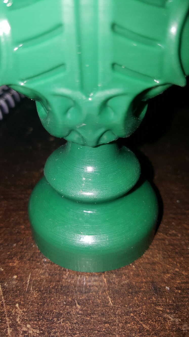

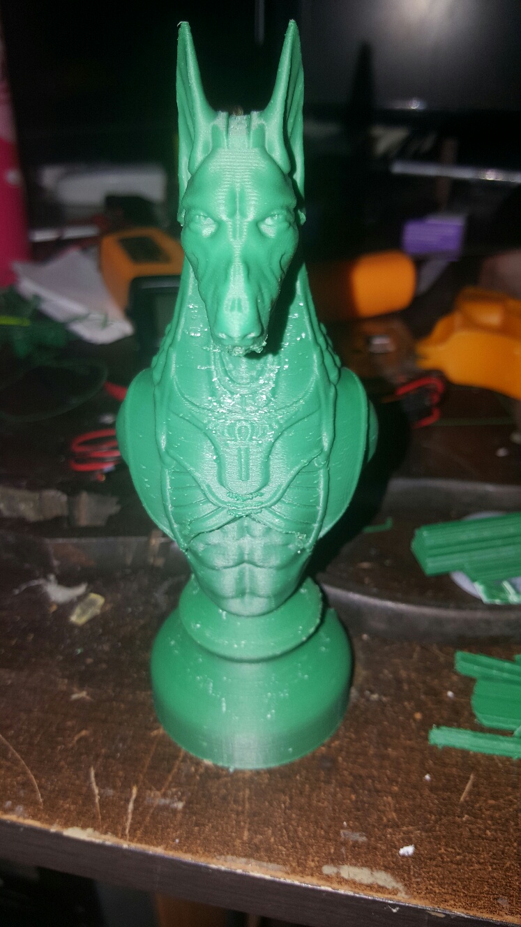

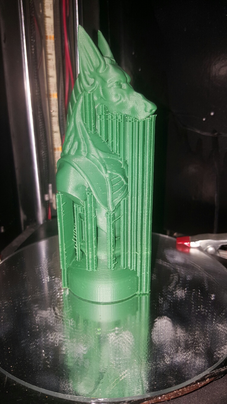

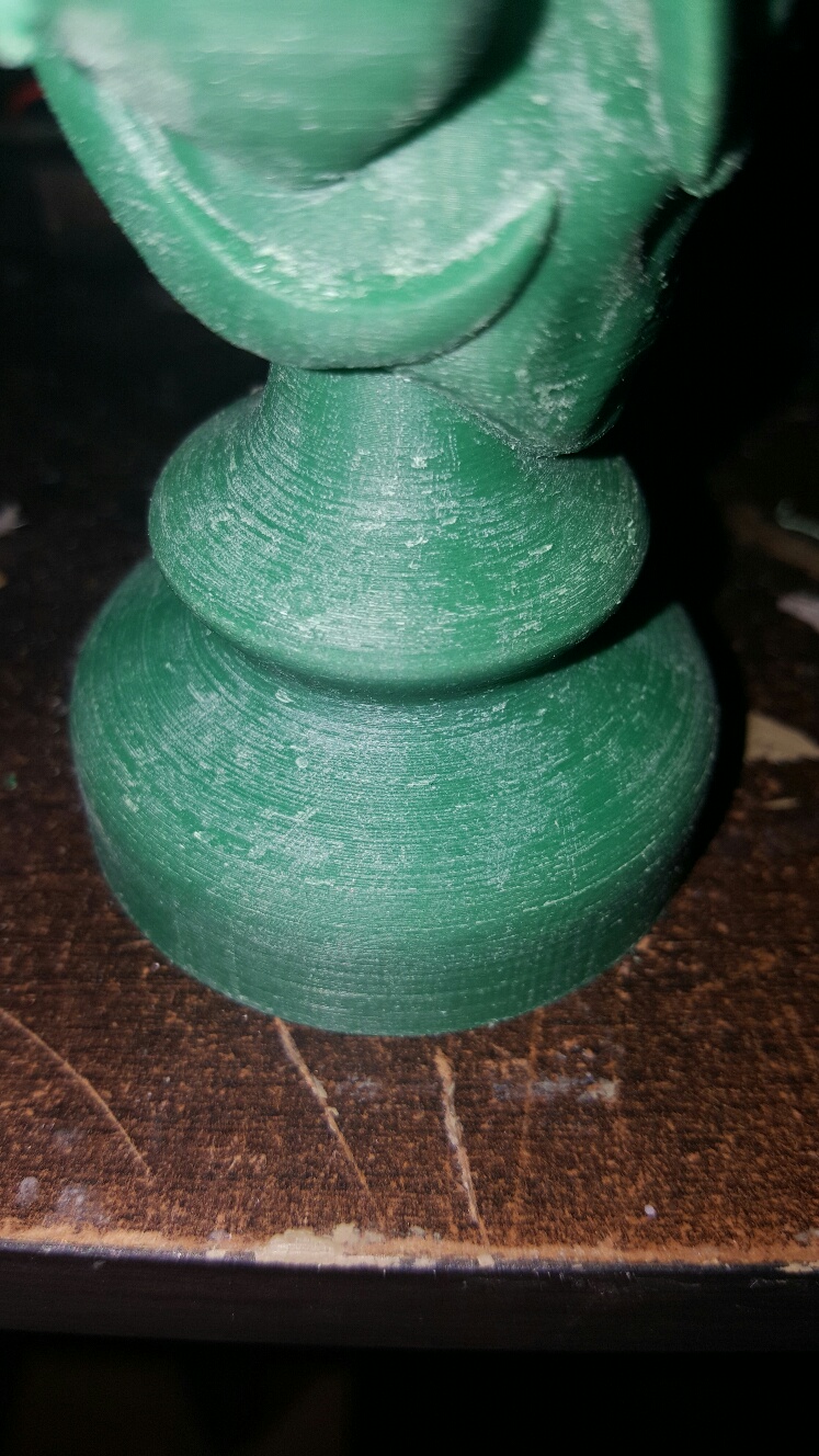

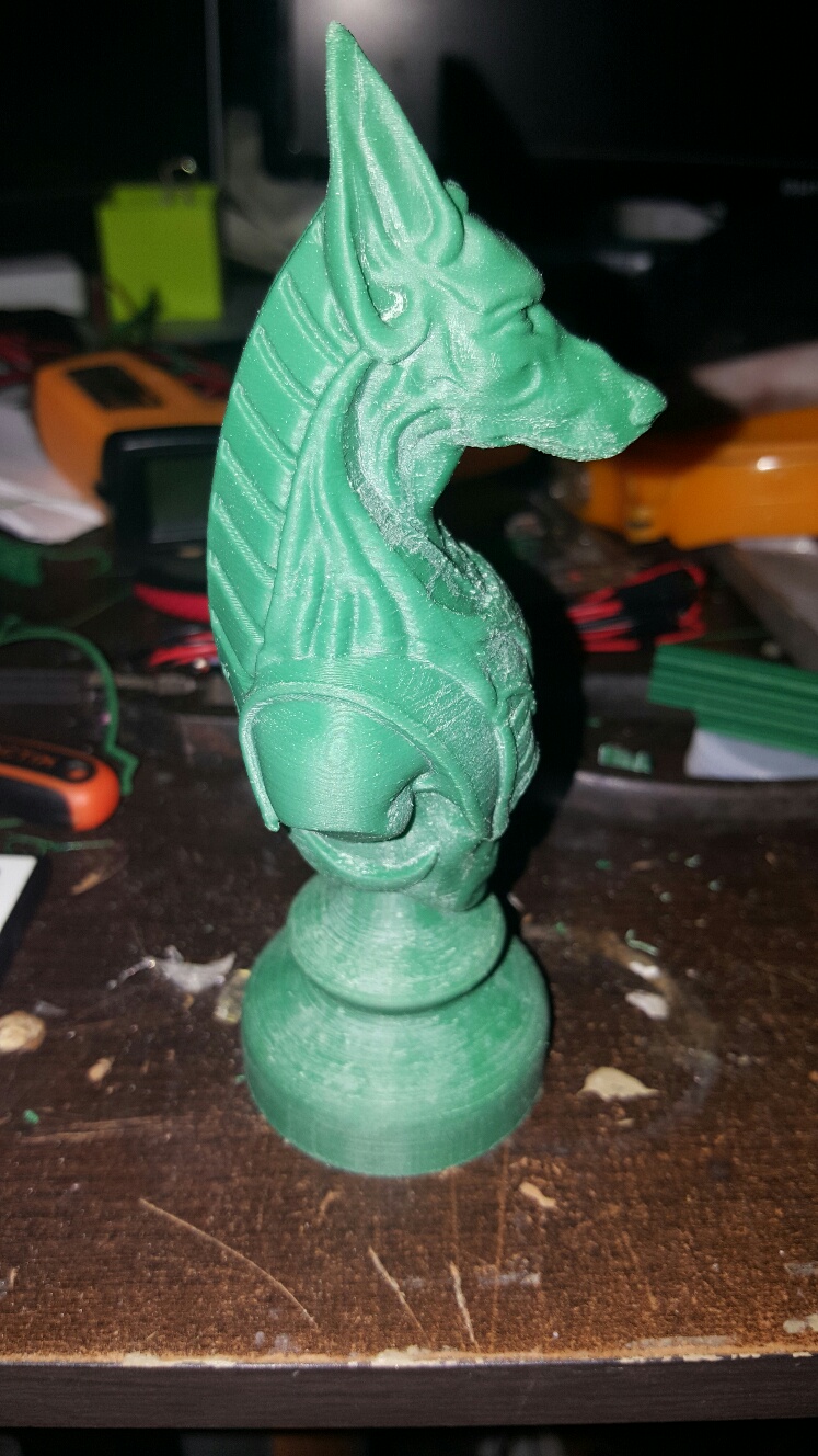

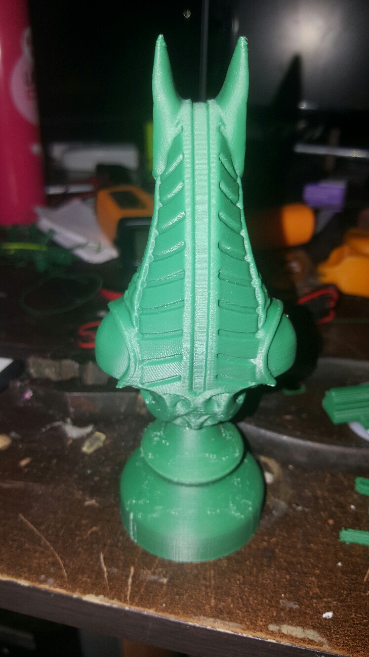

sigiel Posté(e) Mars 8, 2017 Auteur Partager Posté(e) Mars 8, 2017 Une petite update histoir de venter les merites du mod... voilas quelques photos pour bien illuster les divers gain du mecanisme. L'impression 0.1m = 9h00 Lien vers le commentaire Partager sur d’autres sites More sharing options...

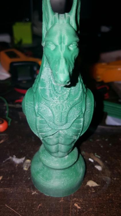

sigiel Posté(e) Mars 8, 2017 Auteur Partager Posté(e) Mars 8, 2017 2 Le sending (limer les point de contacte des supports) 1h fait avec une petite lime ronde metalique. Lien vers le commentaire Partager sur d’autres sites More sharing options...

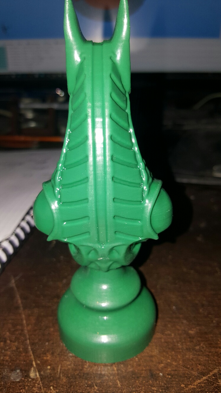

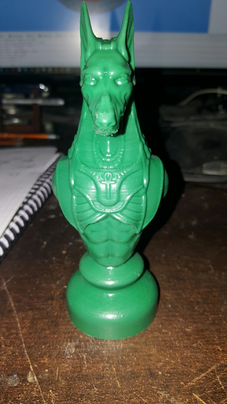

sigiel Posté(e) Mars 8, 2017 Auteur Partager Posté(e) Mars 8, 2017 (modifié) Et enfin 7 minutes a 90° (105 au compteur) Je pense que les images sont probantes... les petit point blanc sur la photo c'est de la poussiere, la piece est parfaitement lisse. Modifié (le) Mars 8, 2017 par sigiel 1 Lien vers le commentaire Partager sur d’autres sites More sharing options...
