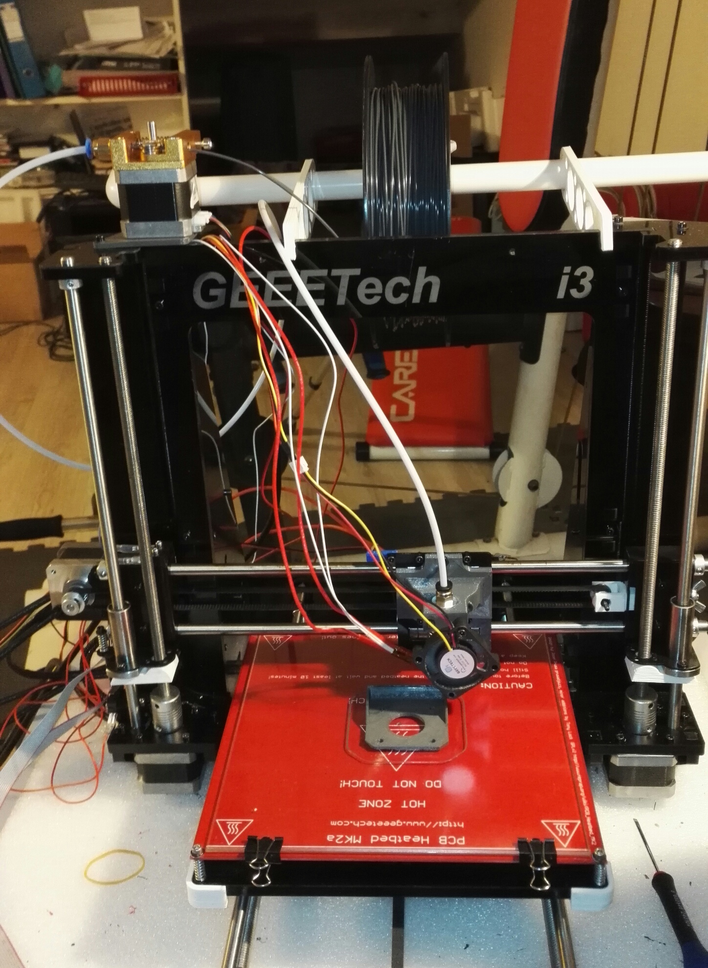

glob30 Posté(e) Mars 8, 2017 Auteur Partager Posté(e) Mars 8, 2017 (modifié) Hello ! Bon, ben ça y est ! J'ai craqué ! J'ai enfin pris un peu de temps pour monter l'ED3 V6 commandé sur Amazon (un vrai clone !). Je suis en train de chercher les réglages sur slicer. Je remarque pour l'instant les différences suivantes : Plus aucun, (mais alors pas un seul !) claquement. Pourtant, je craignais vu la longueur de fil à tirer/pousser le pire ! les paramètres de rétractations sont complètement différents : J'ai dû monter la vitesse de rétractation à 100mm/s (au lieu des 40 d'avant) et augmenter la longueur à 8mm alors que je tournais à 1 voir 2 mm, sinon, j'avais énormément de petits fils lors de l'impression lors des déplacements et pas mal de gouttelettes dans les coins. j'ai essayé de mettre quelques gouttes de 3 en 1 dans le guide en teflon : je ne le referais plus... Lorsque l'huile arrive sur la surface d'impression, ben ça n'accroche plus. et en plus, ça sent la vieille frite Je n'ai pas le courage de pousser plus loin les tests ce soir, mais je vais continuer de régler tout ça. Je posterai les réglages qui fonctionnent chez moi dès que je les aurais ! @jujujames : merci pour les modèles : ils fonctionnent nickel (je n'ai pas imprimé le support ventilo encore) @pascal_lb : alors tu l'as reçue/montée cette nouvelle tête ? J'attendais que tu t'y colles ! Je cherche maintenant une solution pour fixer le rouleau de fil. Je suis pas vraiment satisfait de cette installation... Avec le déport du Nema 17, je pense que je pourrais diminuer les tensions... Modifié (le) Mars 8, 2017 par glob30 Lien vers le commentaire Partager sur d’autres sites More sharing options...
jujujames Posté(e) Mars 9, 2017 Partager Posté(e) Mars 9, 2017 Pour la retractaction du devrait rétrecir un peu le tube teflon car comme toi au debut j avais laissé toute la longueur et du coup j avais aussi mis une grande retractation Maintenant que le tube est plus court je suis descendue a 3mm et ça passe nickel Lien vers le commentaire Partager sur d’autres sites More sharing options...
slayer-fr Posté(e) Mars 9, 2017 Partager Posté(e) Mars 9, 2017 ton tube est bien trop long à mon gout , tu pourrais le diviser par 2 sans problème car à vu de nez tu à 1 m de tube , sur la mienne j'ai 50 cm et ça suffit largement Lien vers le commentaire Partager sur d’autres sites More sharing options...
glob30 Posté(e) Mars 9, 2017 Auteur Partager Posté(e) Mars 9, 2017 Il y a 5 heures, jujujames a dit : Pour la retractaction du devrait rétrecir un peu le tube teflon car comme toi au debut j avais laissé toute la longueur et du coup j avais aussi mis une grande retractation Maintenant que le tube est plus court je suis descendue a 3mm et ça passe nickel J'y ai pensé, mais je n'ai pas réussi à démonter le tube en téflon ! Je n'ai pas voulu tirer dessus... Je cherche comment faire ! Lien vers le commentaire Partager sur d’autres sites More sharing options...

glob30 Posté(e) Mars 11, 2017 Auteur Partager Posté(e) Mars 11, 2017 @jujujames Ouf ! Ca y est ! J'ai tout imprimé !!!! J'ai un peu galéré pour le support du ventilo. Je n'ai pas voulu mettre de supports pour accélérer les choses et le bec n'est pas top (ça bave pas mal !). Bon l'essentiel c'est que ce soit étanche et que l'air passe ! Tout est monté/branché. J'ai dû faire un montage ignoble pour les ventilos car je n'avais pas de rallonge. Du coup, j'ai trouvé de vieux connecteurs dupont et j'ai tout rentré en force. Les 2 ventilos (celui de la tête et celui du bec de refroidissement) sont donc alimentés ensemble. Je me pose une question par rapport à ce bec d'air (j'avoue ne pas avoir cherché) : est-ce que le ventilo doit extraire l'air chaud (donc aspirer) ou souffler de l'air froid (souffler). Pour l'instant, je me suis dis que le but étant de refroidir, j'ai tourné le ventilo de manière à ce qu'il souffle. Est-ce que c'est correct ? Lien vers le commentaire Partager sur d’autres sites More sharing options...

pascal_lb Posté(e) Mars 22, 2017 Partager Posté(e) Mars 22, 2017 Bon ça y est, la E3D V6 est monté, c'est une version chinois à 8€, pas le top question qualité... surtout coté bloc chauffant en alu, le pas de vis M6 est trop grand (pas de vis moulé) du coup je dois m'y reprendre à plusieurs fois lorsque je sers la buse car tout se place de travers... mais bon une fois tout aligné ça va Pour le prix et bien... je suis scotché de la qualité de l'impression par rapport à la MK8 et encore je n'ai fait que quelques tests sans ventilo de pièce. En fonctionnement pas de bouchage ou de manque de matière, demain je vais changer de support et en mettre un avec ventilateur radial. Lien vers le commentaire Partager sur d’autres sites More sharing options...
glob30 Posté(e) Mars 22, 2017 Auteur Partager Posté(e) Mars 22, 2017 Ah ! J'attendais ton retour :-) ! Je suis très content aussi de la qualité d'impression. Pour ma part, le modèle que j'ai reçu (12€ chez amazon, le vendeur est XCSource) était livré monté ! Et je n'ai pas encore eu l'occasion de le démonter (mais si je peux éviter !!) Entre temps, j'ai reçu un modèle original Geeetech du MK8 que j'avais commandé au cazou... Il est hors de question que je le monte car je trouve également que la qualité de ce clone E3DV6 est très bonne. Pour le ventilo, j'ai remplacé le modèle standard 3cm par un 4cm avec ce support : E3D_Fan_Duct.stl (je ne retrouve plus la source). Par contre, je l'ai imprimé en PLA et j'ai des doute sur la longévité de la pièce à cause de la proximité de la buse... Pour l'instant, ça va ! et je lui ai collé un ventilo XM-2 ultra silencieux (14dbA) ... Le bonheur ! (J'ai d'ailleurs remplacé tous mes ventilo 40mm par ces modèles). Depuis, j'imprime comme un fou :-) ! Il me faut maintenant passer à la double double, car j'ai tout de même envie d'avoir ponctuellement la possibilité de changer de couleur sans être obligé de retirer le fil à chaque fois ! Mais bon, c'est une autre étape ! Lien vers le commentaire Partager sur d’autres sites More sharing options...
