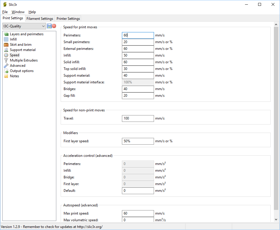

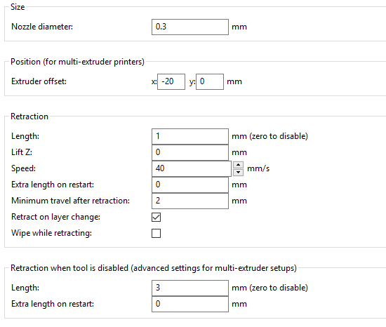

Invité Posté(e) Février 28, 2017 Partager Posté(e) Février 28, 2017 Bonsoir. On y faisait allusion sur l'un ou l'autre sujet récemment, j'aimerais qu'on en discute de façon plus aboutie : quelles sont vos vitesses d'impression ? J'ai l'impression d'être assez limité à ce niveau, dans la mesure où j'ai, à plusieurs reprises, tenté d'augmenter ces vitesses, mais irrémédiablement, mon PLA finissait par former un bouchon dans le heat break. J'aurais donc aimé savoir comment ça se passait chez vous, histoire de pouvoir comparer un peu. A titre d'exemple, j'ai une vitesse d'impression par défaut de 2400 mm/min (40 mm/sec). De là, je fais mes contours à 50% de cette vitesse, et 80% pour le support et le remplissage. Pour mes déplacements X/Y, je suis à 4000 mm/min (environ 60 mm/sec), contre 3000 mm/min (50 mm/sec) pour le Z . La rétractation, quant à elle, est à 1600 mm/min, soit environ 25 mm/sec. Merci d'avance pour vos retours ! Lien vers le commentaire Partager sur d’autres sites More sharing options...
RugbyGoth Posté(e) Février 28, 2017 Partager Posté(e) Février 28, 2017 Pour du rapide je fais : 60mm/sec par défaut. 30mm/sec pour les walls externes 60mm/s pour les walls interne et le infill 30mm/s pour le top et le bottom 120mm/s de travel 20mm/s pour la couche initiale Skirt et brim à 20mm/s L'option equalize flow de cura n'est pas cochée. Pour de la précision je mets à 40mm/s ou moins, les autres vitesses s'adaptent automatiquement. Lien vers le commentaire Partager sur d’autres sites More sharing options...
glob30 Posté(e) Mars 1, 2017 Partager Posté(e) Mars 1, 2017 Et pour la retractation : Lien vers le commentaire Partager sur d’autres sites More sharing options...
