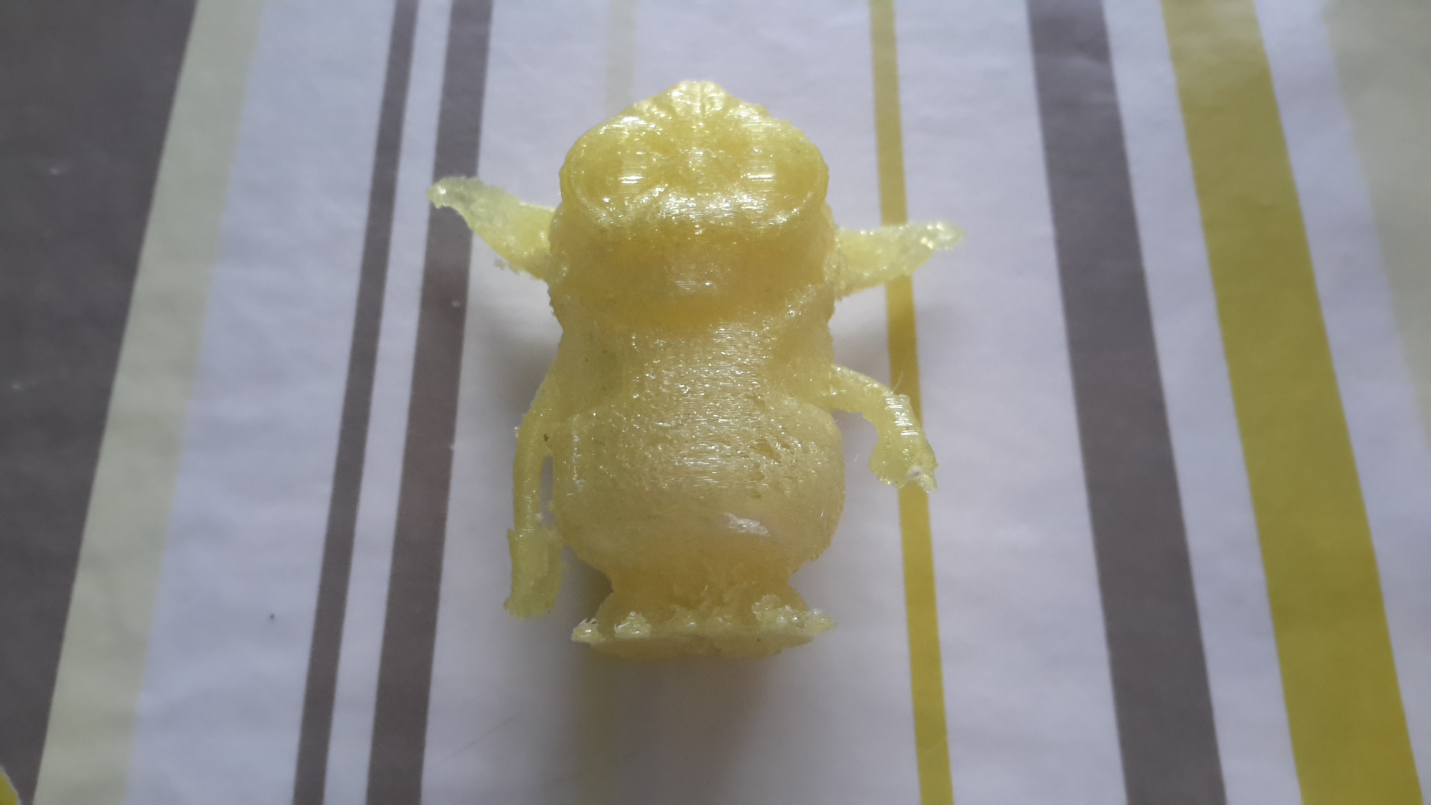

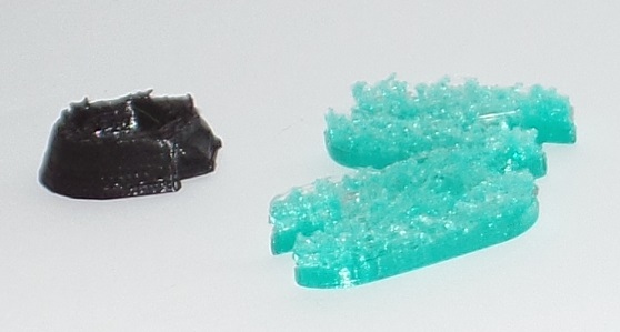

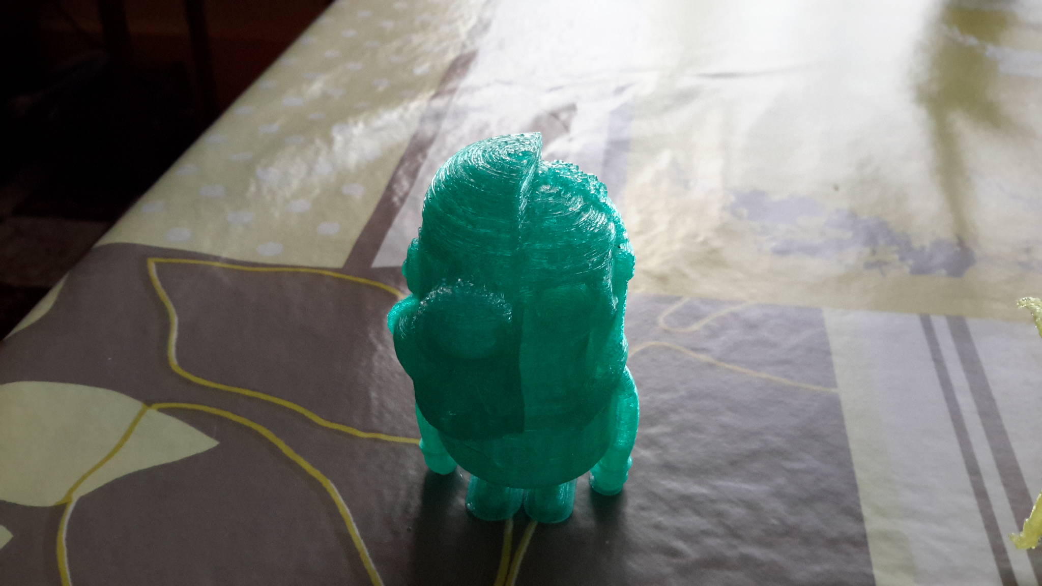

fatbasse Posté(e) Mars 1, 2017 Partager Posté(e) Mars 1, 2017 Bonjour, alors mon problème j'ai acheté pour ma Jr une cartouche de noir et lorsque je l'ai installé et charger le filament tout c'est bien passé mais lors de l'impression gros problème le filament ne sort pas de maniére continu et a un moment donné s’arrête de sortir. je me suis dit que c’était un soucis et j'ai acheté une bobine de vert transparent et la même soucis ....... mais quand je mets mes anciennes bobines presques vides ( ~ 30M) le pas de soucis ça imprime sans problème j'ai pas acheté les bobines au même endroit ...... Quelqu'un a déjà eu ce problème ? Lien vers le commentaire Partager sur d’autres sites More sharing options...

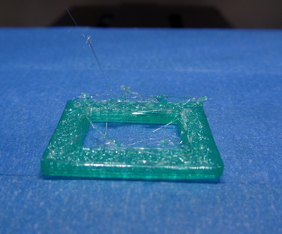

mhkid Posté(e) Avril 26, 2017 Partager Posté(e) Avril 26, 2017 Pourriez me dire si le problème a été résolu car j'ai le même souci avec une bobine couleur Nature .. achetée sur amazone et les impressions se bloque en Warning ..malgré x nettoyages .. Lien vers le commentaire Partager sur d’autres sites More sharing options...
