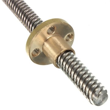

pascal_lb Posté(e) Mars 1, 2017 Partager Posté(e) Mars 1, 2017 (modifié) J'ai remplacé mes tiges filetées par des trapézoïdales Acheté chez Banggood http://www.banggood.com/fr/3D-Printer-300mm-Lead-Screw-Z-Axis-8mm-Screw-Pitch-p-980650.html Avant montage je les ai contrôlé sur un marbre (un vrai... sur la commode ) rien à dire aucune déformation, je les ai monté avec des coupleurs imprimés, j'ai supprimé les anti-wobbles, bien sur j'ai été obligé de mettre les noix en laiton au dessus car en dessous il n'y a pas assez de place. Au début ça forçais un peu, j'ai tordu légèrement les pates ou sont fixé les noix en laiton afin que ça tourne tout seul, si si le pas est tellement important que les tiges descendaient toutes seules par leurs propres poids... Pour le réglage, se sont des tiges de diamètre 8 et ayant un pas de 8 (ou T8) dans le fichier configuration de marlin il fait mettre 400 dans : #define DEFAULT_AXIS_STEPS_PER_UNIT {80, 80, 400, Si vos tiges on un pas de 2 (ou T2) il faudra mettre 1600 Résultat, pas de wobble, des parois bien lisse, les moteurs de l'axe Z ne tourne plus que par dixième de millimètre. Le pas de vis est tellement important qu'il doit est possible d'affiner encore la précision en mettant le driver (8825) de l'axe Z en 1/32, avec des tiges de 8 classique ça ne sert à rien, mais là ça doit améliorer les choses... je testerai demain... Modifié (le) Juillet 20, 2017 par nos68 4 1 1 Lien vers le commentaire Partager sur d’autres sites More sharing options...

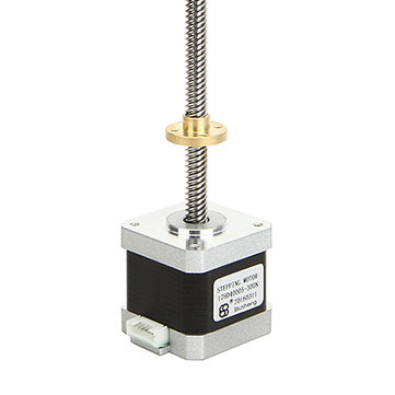

pascal_lb Posté(e) Mars 2, 2017 Auteur Partager Posté(e) Mars 2, 2017 ou alors il faut ce type de moteur avec vis trapézoïdale intégrée : http://www.banggood.com/fr/42-Lead-Screw-Linear-Stepper-Motor-1_5A-40mm-300mm-Rod-For-3D-Printer-p-1048041.html Lien vers le commentaire Partager sur d’autres sites More sharing options...
pacificbanner Posté(e) Mars 2, 2017 Partager Posté(e) Mars 2, 2017 Je pense qu'il y a plein de solution ! Celle là en est une à condition que l'axe moteur/ tige trapézoidale soit parfaitement aligné et d'autre part que la tige soit parfaitement rectiligne ! Ca me fait un peu peur lors du transport !! Lien vers le commentaire Partager sur d’autres sites More sharing options...
