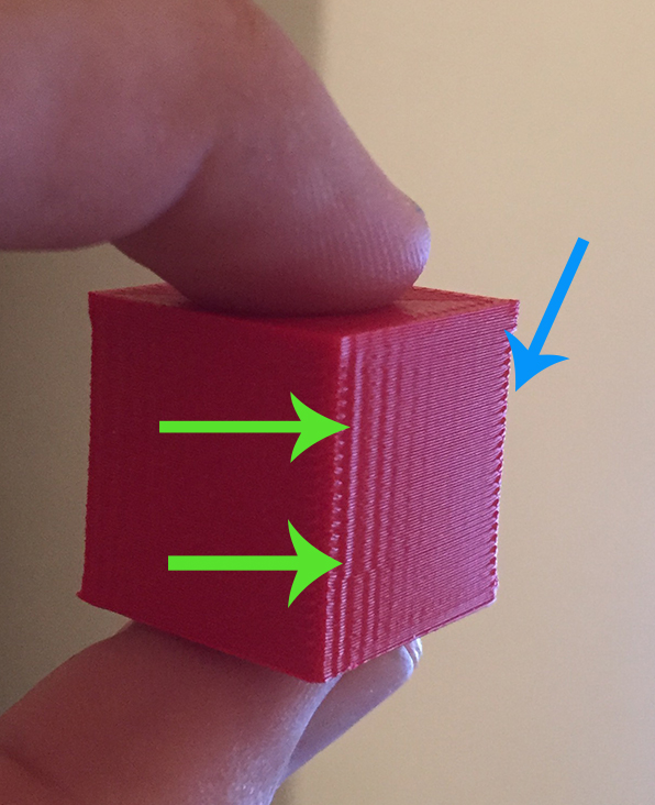

fabfadet Posté(e) Mai 31, 2017 Partager Posté(e) Mai 31, 2017 @Aragats Salut à toi, Pour l'arduino, tu peux utiliser le 1,0,6 sur PC. C'est ce que je fait et pas de soucis. Par contre sur mac c'est bien le 1.0.1 qu'il faut utiliser. C'est aussi ce que je fait (je travail surtout sur mac). Euh, ta piéce n'est effectivement pas parfaite... c'est le moins que l'on puisse dire. Normalement, quand tu imprimes des pieces pour améliorer la qualité, tu imprimes tel quel, avec les défauts. Tu auras une bonne correction de tes soucis. Ensuite tu réimprimes la piece avec moins de soucis, et tu obtiens une meilleure correction. Là je ne pense pas que ça fonctionnera, honnetement. Quelle est ta vitesse d'impression? Lien vers le commentaire Partager sur d’autres sites More sharing options...

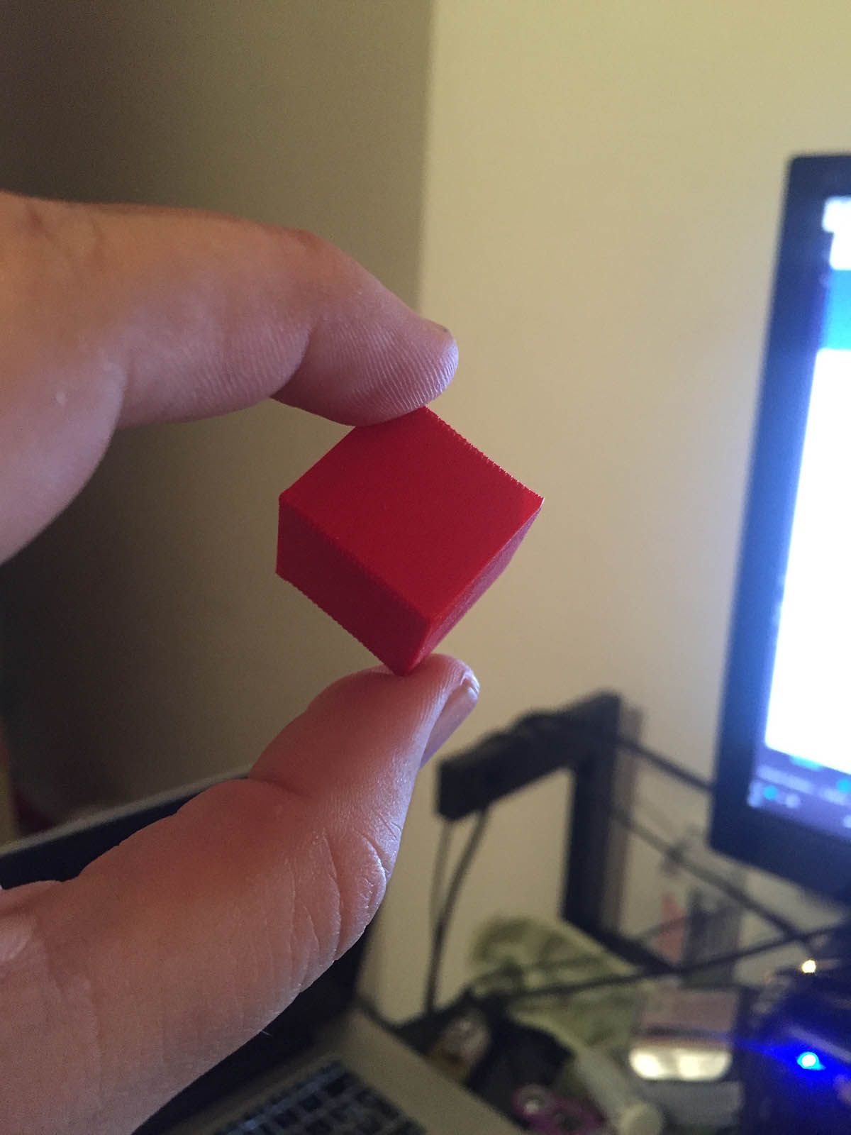

Aragats Posté(e) Mai 31, 2017 Partager Posté(e) Mai 31, 2017 (modifié) Bonjour (dsl je pensais avoir fait la salutation, j'avais préparé un post avant le déjeuner qui s'est perdu ) Voici les paramètres du trancheur utilisé (sl3cr) : T° Bed = 65°C T° Extrudeur = 200°C Infill = 30% Hauteur de couche = 0.2 1ere Hauteur de couche = 0.3 Vitesse Extrudeur = 40mm/s J'ai utilisé du Dimafix sur le plateau en verre pour l'adhérence Par contre, le produit a l'air toujours présent, pour mes prochains print je dois nettoyer, en rajouter ou imprimer avec ce qu'il y a ? Je pense qu'il faut que je tende un peu mes courroies Mais celle de l'axe Y en dessous du plateau est assez chiante à refaire Modifié (le) Mai 31, 2017 par Aragats Lien vers le commentaire Partager sur d’autres sites More sharing options...
pascal_lb Posté(e) Mai 31, 2017 Auteur Partager Posté(e) Mai 31, 2017 Il y a 2 heures, Aragats a dit : Bonjour (dsl je pensais avoir fait la salutation, j'avais préparé un post avant le déjeuner qui s'est perdu ) Voici les paramètres du trancheur utilisé (sl3cr) : T° Bed = 65°C T° Extrudeur = 200°C Infill = 30% Hauteur de couche = 0.2 1ere Hauteur de couche = 0.3 Vitesse Extrudeur = 40mm/s J'ai utilisé du Dimafix sur le plateau en verre pour l'adhérence Par contre, le produit a l'air toujours présent, pour mes prochains print je dois nettoyer, en rajouter ou imprimer avec ce qu'il y a ? Je pense qu'il faut que je tende un peu mes courroies Mais celle de l'axe Y en dessous du plateau est assez chiante à refaire Tes paramètres sont cohérents, pour le dimafix tu peux sans doute l'utiliser plusieurs fois, perso je n'en ai jamais utilisé, j'ai toujours fait avec de la UHU ou de la laque pour cheveux Lien vers le commentaire Partager sur d’autres sites More sharing options...
