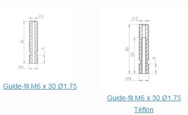

unisev Posté(e) Mars 6, 2017 Partager Posté(e) Mars 6, 2017 (modifié) De mon côté je pense qu'il faut commencer par la gorge, je vais tester ça :https://www.genapart.com/extrusion/ex1006/#cc-m-product-12770307432 ...et vous ferai un retour EDIT : Déjà validé par glob30 dans ce sujet. Modifié (le) Mars 7, 2017 par unisev Lien vers le commentaire Partager sur d’autres sites More sharing options...
phil135 Posté(e) Mars 7, 2017 Partager Posté(e) Mars 7, 2017 je ne suis pas tout à fait sûr mais il me semble avoir compris que cette "gorge+buse" est en laiton chromé avoir une gorge (je déteste ce terme, je pense que c'est une mauvaise traduction) en inox est plutôt bien car c'est beaucoup moins conducteur de la chaleur, donc moins de chaleur qui remonte vers l'extrudeur, et une zone de teflon chauffée plus courte sur le petit plan en coupe , le logement du teflon ne semble pas prévu. en principe le chromé est relativement glissant , mais à voir comment il vieillira aux cyclages thermiques. et à voir comment c'est +/- bien chromé au fond du trou Lien vers le commentaire Partager sur d’autres sites More sharing options...
unisev Posté(e) Mars 7, 2017 Partager Posté(e) Mars 7, 2017 Voici les 2 versions, avec et sans teflon : Celui de mon lien est bien celui de droite (avec Teflon), mais pour dire vrai, j'ai acheté les 2 car je ne suis pas convaincu que le Teflon est forcément une bonne chose Lien vers le commentaire Partager sur d’autres sites More sharing options...
pascal_lb Posté(e) Mars 7, 2017 Partager Posté(e) Mars 7, 2017 Il y a 8 heures, unisev a dit : Celui de mon lien est bien celui de droite (avec Teflon), mais pour dire vrai, j'ai acheté les 2 car je ne suis pas convaincu que le Teflon est forcément une bonne chose Le téflon sur la mienne je n'en ai pas, et ça ne se bouche pas plus que ça... sauf ce soir, 3 bouchages et deux pièces à la poubelle... vivement l'E3D V6 Lien vers le commentaire Partager sur d’autres sites More sharing options...

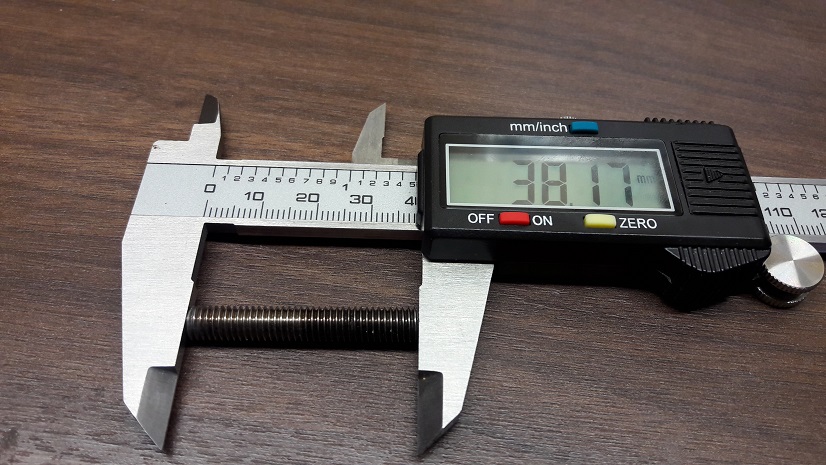

unisev Posté(e) Mars 8, 2017 Partager Posté(e) Mars 8, 2017 (modifié) Ok ca veut dire que le passse-fil / gorge / throat MK8 est à bannir, qu'il soit avec ou sans teflon. Je fais sujet avec de belles photos dès que je reçois celle de remplacement. Le passe-fil d'origine fait 38mm chez moi : Modifié (le) Mars 8, 2017 par unisev Lien vers le commentaire Partager sur d’autres sites More sharing options...
