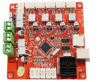

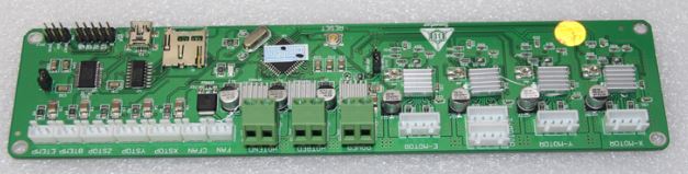

geekchess Posté(e) Mars 8, 2017 Auteur Partager Posté(e) Mars 8, 2017 il y a une heure, La Bidouille a dit : Quelle est le modéle de ta carte (MKS...Anet...geetech.. Ramp...) ? Quel est ton firmware actuel (Marlin... repetier ...) ? Peut tu récupérer le source de celui ci vendu avec la machine, qui doit être pré-paramétrè donc (fourni sur clé usb ... sur le site du fournisseur... sur le site du constructeur..) ? L'as tu deja fait ? As tu contacté le SAV vendeur ? Je ne connais pas le modèle de ma carte, mais c'est comme celle ci : https://www.google.fr/search?q=prusa+i3+m505&espv=2&biw=1920&bih=974&source=lnms&tbm=isch&sa=X&ved=0ahUKEwjGr6D3-8bSAhWhI8AKHSvHB_kQ_AUIBygC#imgrc=AgtVmDLE26i__M: Je ne connais encore moins le frimware actuel, mais je l'ai conservé sur mon PC Je n'ai pas rebooter ma machine, et c'est dans ce domaine ou j'ai besoin d'aide Je n'ai pas contacter le SAV, ils sont super long. Lien vers le commentaire Partager sur d’autres sites More sharing options...
La Bidouille Posté(e) Mars 8, 2017 Partager Posté(e) Mars 8, 2017 (modifié) Sur ce type de machine ce sont des cartes types melzi/anet il me semble. ou autre ? Au pire fait une photo ...c'est important car il faut que ce soit correctement renseigné dans la configuration du firmware si tu dois reflascher. Par contre si tu as le code source de ta machine... peux tu zipper au moins le fichier "configuration.h" et le mettre en pièce jointe pour jeter un coup d'oeil. On ne peut pas te donner de reponse sans avoir des eléments fiables sur ton environnement PS: il y a 58 minutes, geekchess a dit : Je n'ai pas contacter le SAV, ils sont super long. Et super loin ... j'imagine. C'est des fois la petite différence entre le prix plus aguichant avec les pb de communication et prendre un distributeur français ... ou tu peux t'exprimer en français et le pourrir éventuellement sur un forum si tu n'es pas satisfait (les "lointains" se foutent un peu de ta satisfaction, en fait, tu es 1 milliardième de leurs soucis d'image) Modifié (le) Mars 8, 2017 par La Bidouille Lien vers le commentaire Partager sur d’autres sites More sharing options...

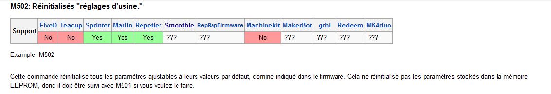

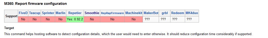

La Bidouille Posté(e) Mars 8, 2017 Partager Posté(e) Mars 8, 2017 (modifié) Alors ... Je vois pas trop comment modifier facilement la valeur du baudrate en dur dans repetier. Malgre tout pour essayer de correspondre à ta defintion de "reboot" as tu essayé d'effectuer ces opérations qui réinitialise les paramètres par défaut de l'installation en cours (pour le fw repetier) Sinon repetier fournit une application/utilitaire permettant de générer sa configuration....il suffit de renseigner celle ci https://www.repetier.com/firmware/v091/ tu peux récupérer une partie des infos necessaires grâce a cette commande spécifique à repetier (si tu as au moins la version 0.92.2) Révélation Example M360 Response Config:Baudrate:250000 Config:InputBuffer:127 Config:NumExtruder:2 Config:MixingExtruder:0 Config:HeatedBed:0 Config:SDCard:1 Config:Fan:1 Config:LCD:1 Config:SoftwarePowerSwitch:1 Config:XHomeDir:-1 Config:YHomeDir:-1 Config:ZHomeDir:-1 Config:SupportG10G11:1 Config:SupportLocalFilamentchange:1 Config:CaseLights:0 Config:ZProbe:1 Config:Autolevel:0 Config:EEPROM:1 Config:PrintlineCache:24 Config:JerkXY:30.00 Config:JerkZ:0.30 Config:RetractionLength:3.00 Config:RetractionLongLength:13.00 Config:RetractionSpeed:40.00 Config:RetractionZLift:0.00 Config:RetractionUndoExtraLength:0.00 Config:RetractionUndoExtraLongLength:0.00 Config:RetractionUndoSpeed:0.00 Config:XMin:0.00 Config:YMin:0.00 Config:ZMin:0.00 Config:XMax:250.00 Config:YMax:150.00 Config:ZMax:90.00 Config:XSize:250.00 Config:YSize:150.00 Config:ZSize:90.00 Config:XPrintAccel:250.00 Config:YPrintAccel:250.00 Config:ZPrintAccel:100.00 Config:XTravelAccel:250.00 Config:YTravelAccel:250.00 Config:ZTravelAccel:100.00 Config:PrinterType:Cartesian Config:MaxBedTemp:120 Config:Extr.1:Jerk:50.00 Config:Extr.1:MaxSpeed:100.00 Config:Extr.1:Acceleration:10000.00 Config:Extr.1:Diameter:0.00 Config:Extr.1:MaxTemp:220 Config:Extr.2:Jerk:50.00 Config:Extr.2:MaxSpeed:100.00 Config:Extr.2:Acceleration:10000.00 Config:Extr.2:Diameter:0.00 Config:Extr.2:MaxTemp:220 Sinon vas fouiller dans cette section du forum plus spécifiquement dédié a ce genre d’échanges concernant les divers firmwares https://www.lesimprimantes3d.fr/forum/106-paramétrer-et-contrôler-son-imprimante-3d/ Et n'oublies pas que nous n'avons aucune obligations de réponses...de délai... ou de resultats ......nous sommes là pour le plaisir de partager et/ou de rendre service Ps: les membres présents ici sont les mêmes que sur le tchat ..... Modifié (le) Mars 8, 2017 par La Bidouille Lien vers le commentaire Partager sur d’autres sites More sharing options...
geekchess Posté(e) Mars 9, 2017 Auteur Partager Posté(e) Mars 9, 2017 Bonjour, Merci de votre réponse. Actuellement je n'ai pas fait d'opération qui ré initialise les paramètres de la carte, et c'est dans ce domaine ou j'aurai le plus besoin d'aide. Pouvez vous m'aider ? Merci, Cordialement, Lien vers le commentaire Partager sur d’autres sites More sharing options...

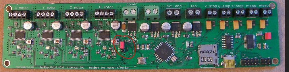

HeruHur Posté(e) Mars 12, 2017 Partager Posté(e) Mars 12, 2017 (modifié) Sur les melzi si vous vouler imprimer depuis usb ou carte sd,il y a un cavalier sur la carte a déplacer. Si mes souvenir sont bon car j'ai vendu la machine. Modifié (le) Mars 12, 2017 par HeruHur Lien vers le commentaire Partager sur d’autres sites More sharing options...
geekchess Posté(e) Mars 13, 2017 Auteur Partager Posté(e) Mars 13, 2017 Merci pour l'info. Est ce le cas pour une Prusa i3 / Laurel M-505 ? Lien vers le commentaire Partager sur d’autres sites More sharing options...
