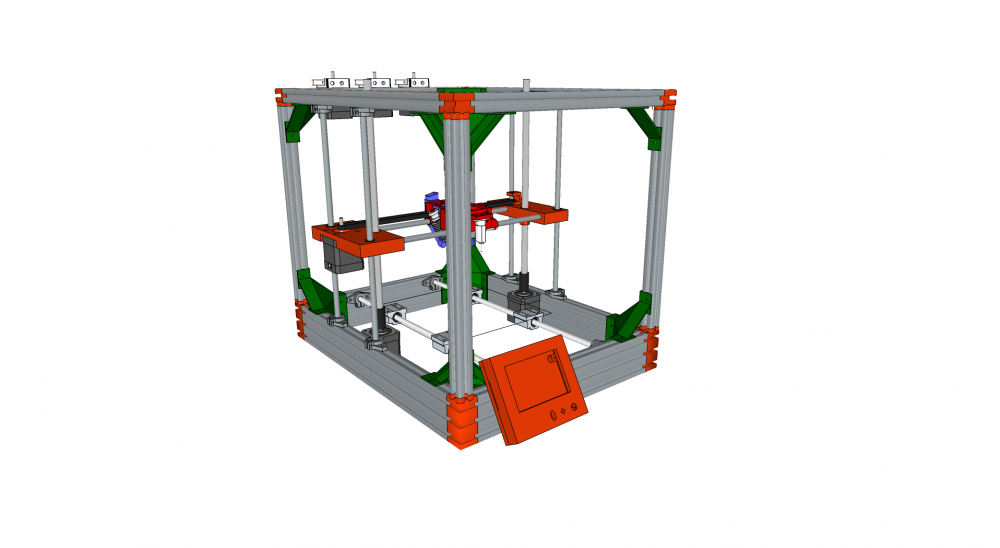

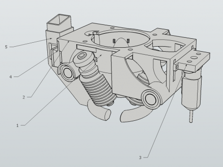

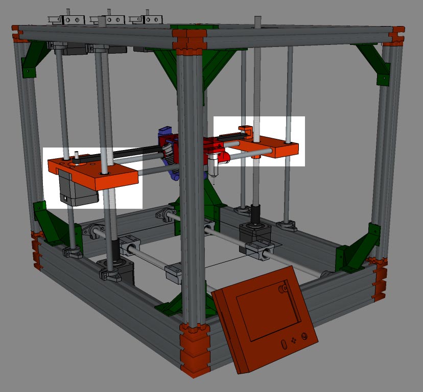

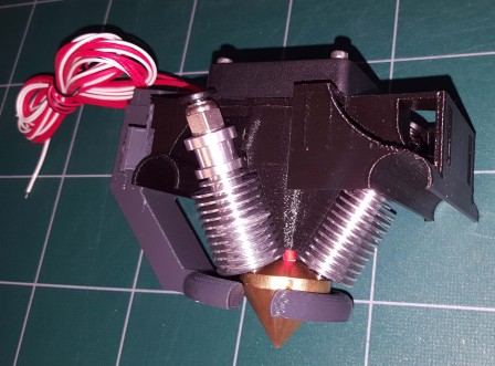

gisclace Posté(e) Mars 6, 2017 Partager Posté(e) Mars 6, 2017 (modifié) je fais ici un nouveau topic pour montrer l'avancement de mon projet d'imprimante. A l'origine, cela devait être juste une amélioration de ma D200, mais au final, j'ai modifié tellement de choses (tout en fait), que du coup, il n'y a plus de sens à garder le projet dans la section dagoma. Pour mémoire : Topic d'origine : Le projet : -buse diamant -Structure profilés -Écran -Plateau chauffant -D'autres trucs qui ne me viennent pas en tête comme ça de suite. Pour le moment, j'ai toutes les pièces "à acheter", toutes les pièces "à imprimer" sont terminée en modélisation (mais pas toutes testées encore). Quelques images du projet à date : La tête en modélisation : Et le premier teste imprimé : (quelques soucis à corriger, surtout le placement de la tuyère) Les angles : Voilà tout pour le moment, vivement la suite. je mets tout au fur et a mesure sur thingiverse (enfin dés qu'une pièce est imprimée et validée), skp et stl. Liste des courses (au 29/03/2017) :Achats : 4 profilés aluminium 20x60 L-Type rainure 5 L : 400 8 profilés aluminium 20x20 L-Type rainure 5 L: 400 6 barres D:8 L:407 4 paliers linéaires 8mm 12 Supports d'arbre - bride D:8 2 Supports d'arbre - roulement D:8 4 Lm8uu (axe Z) 2 tiges trapézoïdales D:8 L: 400 (+écrou) 2 coupleurs 5/8 mm Print (pièces imprimée, testées et validées): 4 x Raccord_5L-20-20-20.stl 4 x Renfort_5L-20-60-20.stl 4 x Raccord_5L-60-60-20.stl 4 x Renfort_5L-60-60-20.stl 1 x Porte_moteur_tete_1.stl 1 x Porte_moteur_tete_2.stl 1 x Porte_tete_1_supports.stl 1 x Porte_tete_2.stl Le lien thingiverse : http://www.thingiverse.com/thing:2150339 Modifié (le) Mars 29, 2017 par gisclace 1 Lien vers le commentaire Partager sur d’autres sites More sharing options...
BourrinDesBois Posté(e) Mars 6, 2017 Partager Posté(e) Mars 6, 2017 Voilà, ça fait quand même plus sérieux qu'une dago . J'ai juste 2 ou 3 doutes sur ta tête en particulier, La tête diamant j'ai vu personne en utiliser pour l'instant, je me demande ce que ça vaut en vrai, d'ailleurs si tu as des retours... Ttes ventilations me semblent pas très optimales, ton refroidissement de radiateur aspire l'air par le haut c'est ça? Et ça ventile bien? Ca me parait un peu léger à l'usage (remarque c'est vite testé ça). Pour ta ventilation du PLA, je ne suis pas sûr que le fait de faire un anneau d'air soit optimal (par rapport au flux d'air) et je le trouve très haut et très proche de ta buse, par contre il est amovible facilement c'est pas mal ça. Sinon je la trouve compacte dans l'ensemble et ça c'est plutôt bien. Voilà bon courage! Lien vers le commentaire Partager sur d’autres sites More sharing options...
gisclace Posté(e) Mars 6, 2017 Auteur Partager Posté(e) Mars 6, 2017 Pour la tête (comme pour tout le reste) diamant, j'en ai aucune idée de si ça fonctionne bien Pour être plus sérieux, oui j'en ai vue en utilisation, c'est pas forcément la révolution pour l'utilisation et la mise en œuvre, mais c'est plutôt pas mal une fois bien configuré (et c'est le plus chiant, de bien configurer le tout). pour la ventilation des radiateurs, je ne sais pas si c'est le must (c'est en soufflage), mais c'est ce qui est dit de faire partout pour utiliser cette buse, du coup dans un premier temps je parts sur ça, et je vais voir si ça peut être améliorer. Pour le soufflage sur la pla, sur la photo en effet la tuyère est trop haute, j'ai modélisé le tout avant d'avoir reçu toute la tête, du coup, il y a eu un ajustement à faire, mais au final, l'arase de l'anneau est à + 1.5mm de la buse. En fait, ce projet c'est plutôt un petit délire perso, j'ai déjà deux imprimantes qui fonctionnent, ça me suffit largement, mais j'ai envie de voir si je peux m'en concevoir une, si ça se trouve, au final je n'arriverai pas à imprimer avec ou je vais abandonner le projet, qui sait, ça fera des pièces de rechanges pour les autres imprimantes Lien vers le commentaire Partager sur d’autres sites More sharing options...

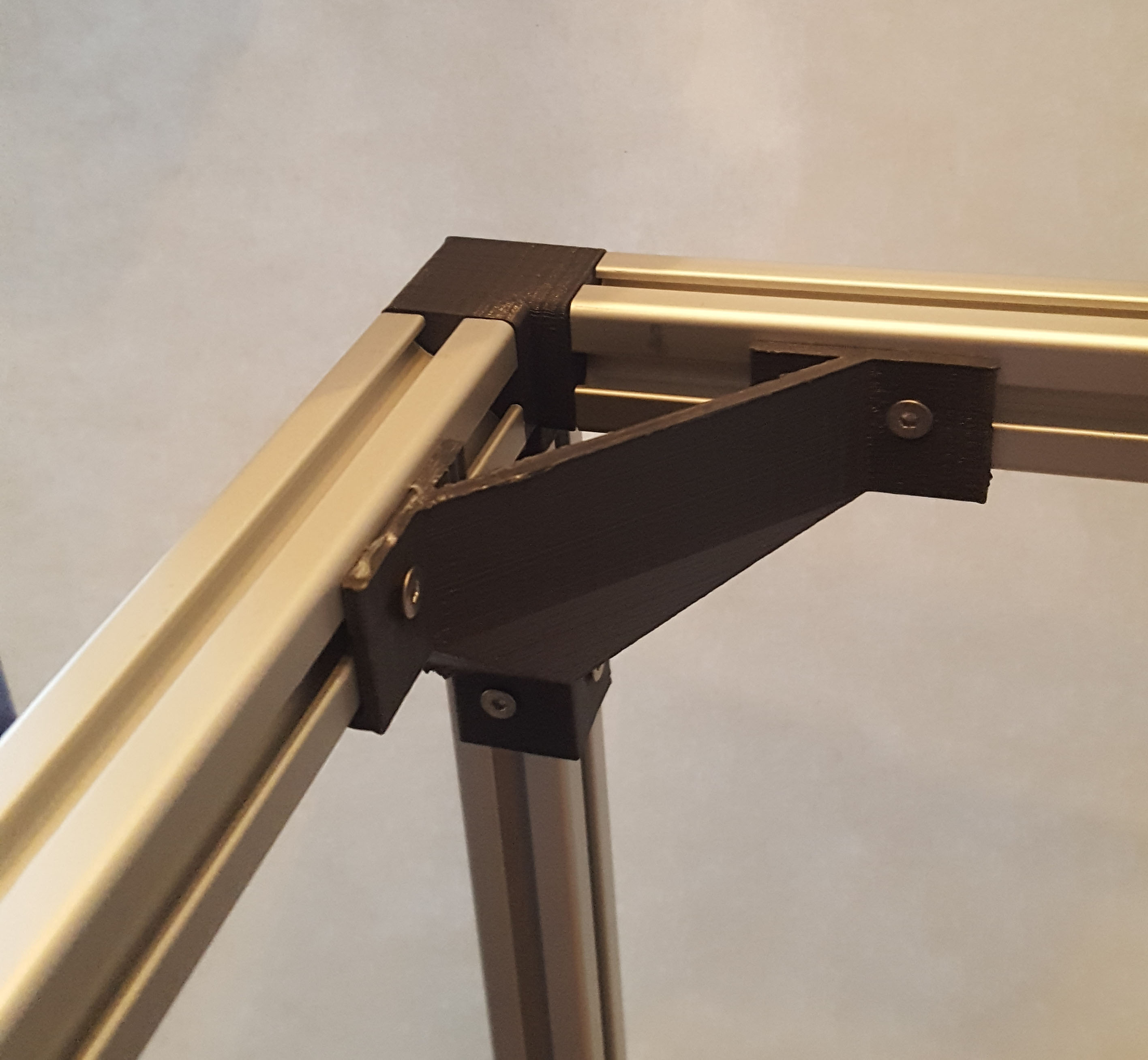

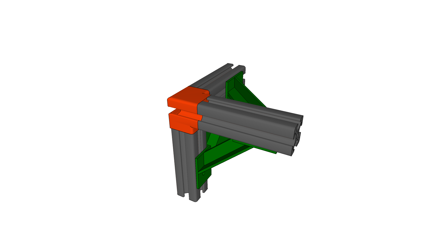

Donovan-88 Posté(e) Mars 6, 2017 Partager Posté(e) Mars 6, 2017 Encore un beau projet J'ai hâte d'avoir des retours également sur la tête diamant. Sinon avec les pièces d'angles en plastique, ta structure est-elle bien rigide? Lien vers le commentaire Partager sur d’autres sites More sharing options...
gisclace Posté(e) Mars 6, 2017 Auteur Partager Posté(e) Mars 6, 2017 (modifié) Avec seulement la pièce d'angle (pièce orange sur la modélisation) non, (en même temps ça n'assemble pas vraiment), par contre, avec la pièce de renfort (pièce verte sur la modélisation), ça tient parfaitement, je tenterais de m’assoir dessus quand tout sera assemblé Modifié (le) Mars 6, 2017 par gisclace Lien vers le commentaire Partager sur d’autres sites More sharing options...

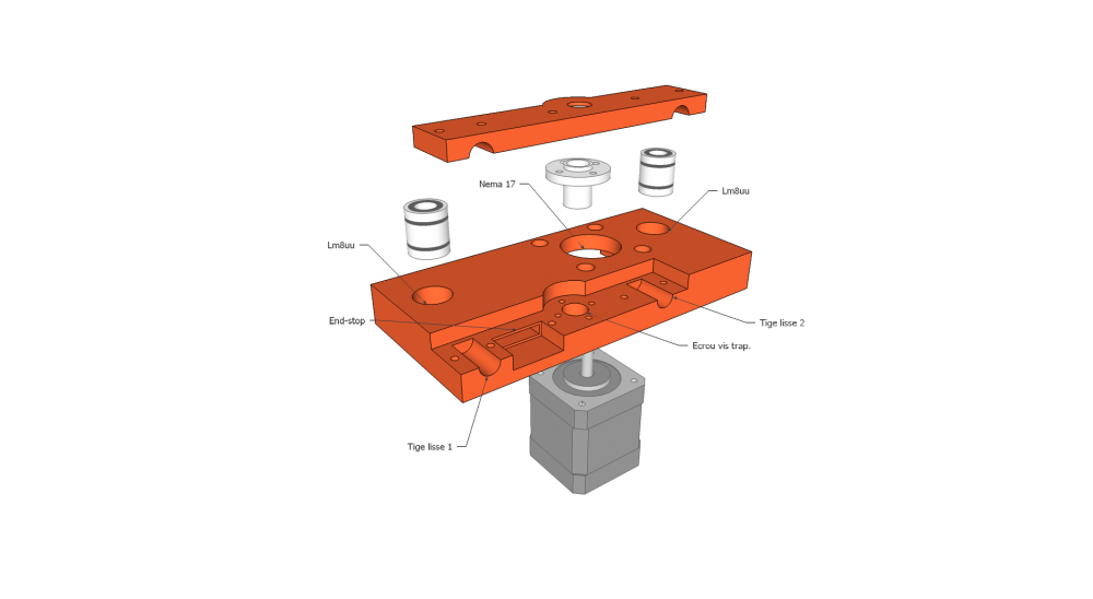

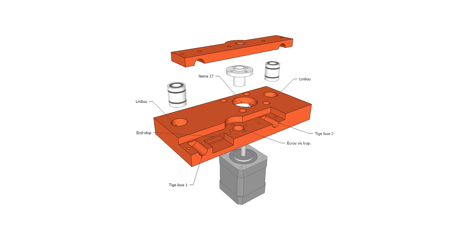

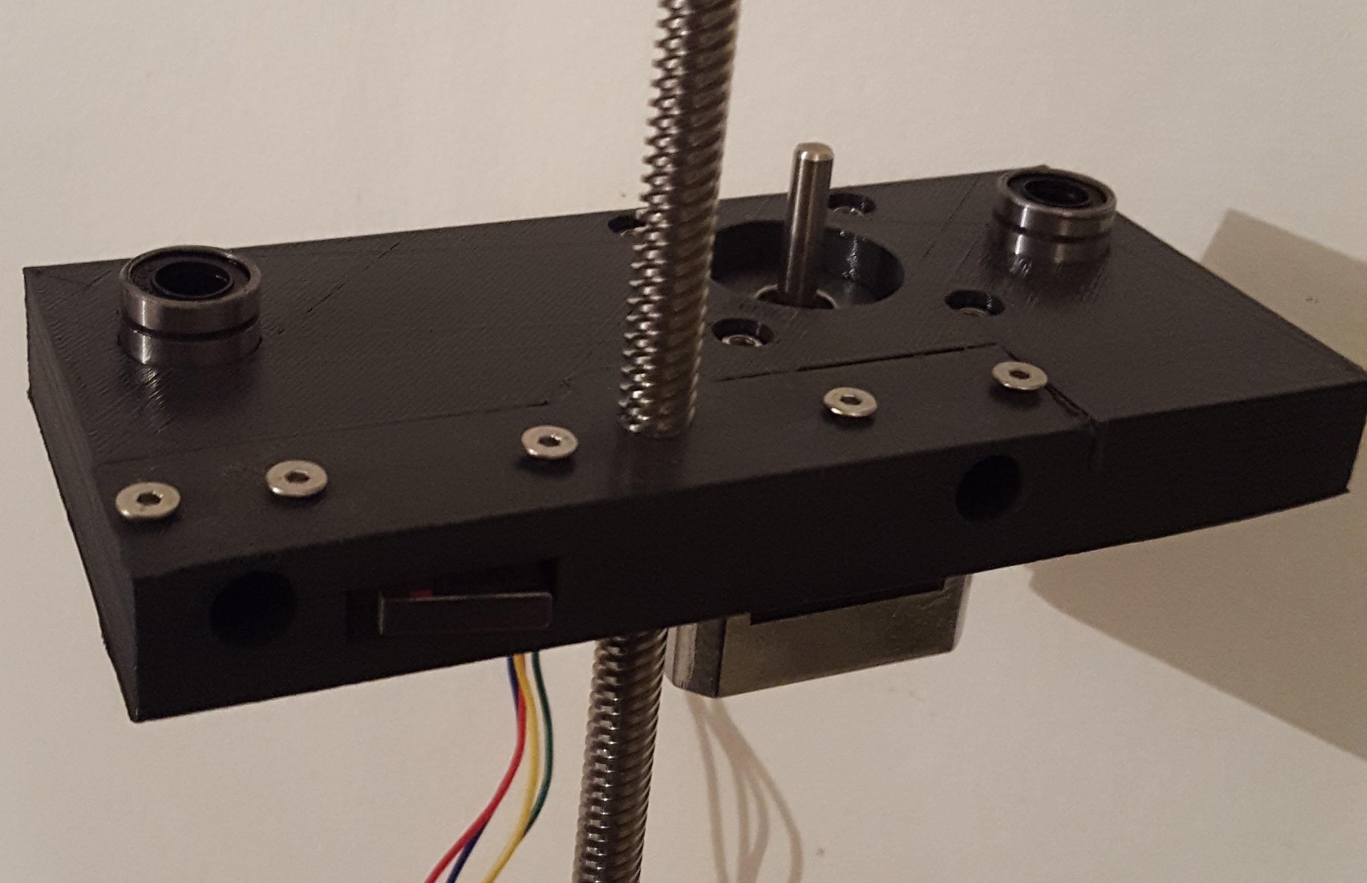

gisclace Posté(e) Mars 8, 2017 Auteur Partager Posté(e) Mars 8, 2017 Petite modification du jour sur ces deux parties : Je pense que je vais devoir démonter les tiges lisses quelques fois, ne serait-ce que pour tester d'autres méthodes que les Lm8UU, du coup, pour ne pas avoir à tout démonter à chaque fois, j'ai ouvert le support qui peut donc libérer les tiges lisses. Du coup, j'en ai profité pour incruster l'écrou (et ça, ça sent la mauvaise idée niveau encrassement ...) Je vais faire la même de l'autre côté, bien que ce soit plus simple étant donné qu'il n'y a pas le end-stop ni le nema. 2 Lien vers le commentaire Partager sur d’autres sites More sharing options...

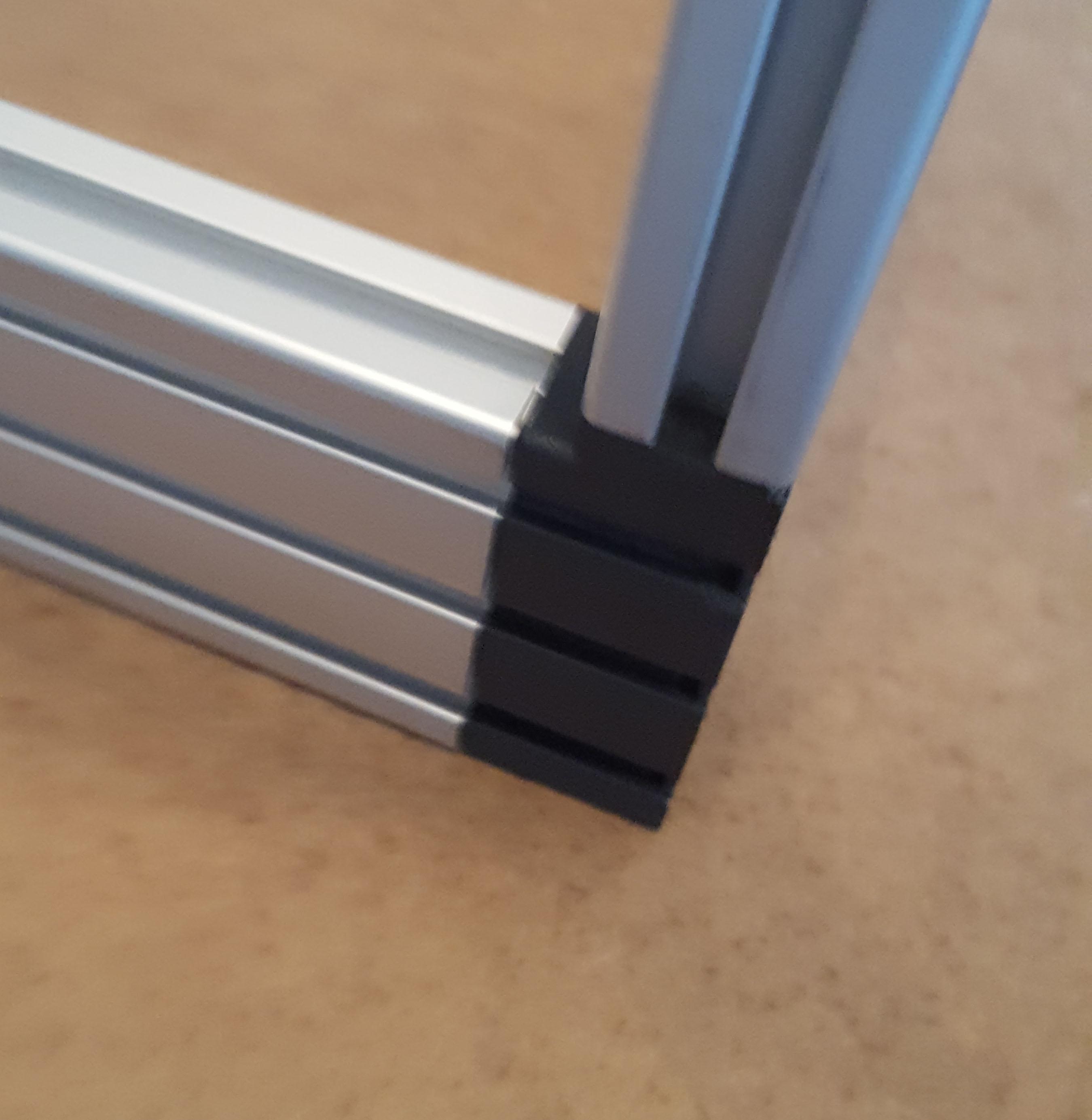

gisclace Posté(e) Mars 14, 2017 Auteur Partager Posté(e) Mars 14, 2017 Et voilà, le support est imprimé : Je vais reprendre la partie du dessus pour "fraiser" les passages de vis histoire que ce soit d'affleur, sinon tout passe niquel. 1 Lien vers le commentaire Partager sur d’autres sites More sharing options...
