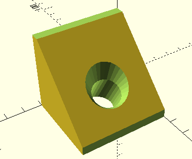

vfelix Posté(e) Novembre 19, 2015 Partager Posté(e) Novembre 19, 2015 Largeur=50; Trou=8; Rognage=0.1; difference() { // définition du coin sans le trou pour la vis translate([Largeur,0,0]) rotate(a=[0,-90,0]) hull(){polyhedron ( points= [ [0,0,0], // point 0 [Largeur,0,0], // point 1 [0,Largeur,0], // point 2 [0,0,Largeur], // point 3 [Largeur,0,Largeur],// point 4 [0,Largeur,Largeur] // point 5 ], faces= [ [0,2,1], [0,3,4,1], [0,2,5,3], [3,5,4], [1,2,5,4] ] ); } // définition du trou pour la vis translate([Largeur*0.5,Largeur*0.2,-Largeur*0.3]) rotate(a=[-30,0,0]) union () { translate([0,0,Largeur*0.7]) cylinder(h=Trou*1.5, r1=Trou, r2=Trou*2, center=false); cylinder(h=Largeur*0.8, r1=Trou, r2=Trou, center=false); }; translate([-Largeur/2,-Largeur/2,Largeur*(1-Rognage)]) cube([Largeur*2,Largeur*2,Largeur*2]); translate([-Largeur/2,Largeur*(1-Rognage),-Largeur/2]) cube([Largeur*2,Largeur*2,Largeur*2]); } Voici une modeste contribution à ce logiciel que j'aime beaucoup pour sa simplicité. Il s'agit d'un "coin" pour bloquer une glace dans un cadre. C'est donc un cube coupé en deux, avec un trou incliné pour la vis, (pour visser le coin dans le cadre). Je n'ai pas pris sketchup pour plusieurs raisons: il est relativement complexe quand il s'agit de cotation précise (difficulté à contraindre les volumes à des dimensions), incapacité à redéfinir simplement des dimensions, et relative complexité de l'interface (sur ce point, je suis un peu sévère je l'avoue). Mais l'argument qui m'a fait aimer openscad, c'est sa version linux (la dernière, attention aux dépots officiels). Sketchup n'a pas de version linux. Et je me fais un devoir aujourd'hui de n'utiliser que des versions libres, ou pour le moins linux. Le point fort de cet outils, est sa rigueur et sa simplicité: vocabulaire tenant dans une page (une cinquantaine de mot seulement), et une simplicité de syntaxe à toute épreuve. Parfait pour les objects géométriques. Malgré cela, j'ai tout de même perdu une demi journée sur le "hull", car les polyèdres (polyhedrons) d'openscad ne semblent pas être par défaut des volumes, mais de simple assemblage de faces, ce qui aboutie à de pertinieuses erreurs lors de l'export vers le stl. Pour les puristes, mon exemple n'est pas parfait, car je n'ai pas géré convenablement certains coéficients. Si on change la variable Largeur (du cube), on risque un décalage incorrecte du volume de la vis. Excellent exercice de trigo que je me réserve pour une après-midi pluvieuse. Lien vers le commentaire Partager sur d’autres sites More sharing options...
