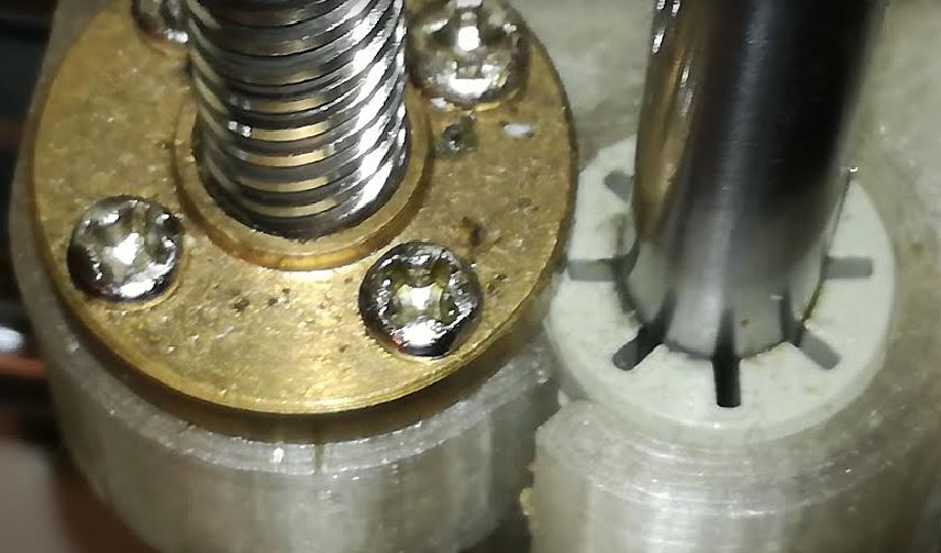

J'ai 12 Igus , 4 par axe,  sur ma machine depuis des mois (juin 2016)  sans Pb, avec comme on peut le voir 3 types de serrages/fixations différents (dont celui du milieu qui devrait être catastrophique si l'on vous lit, puisque pincé en son milieu)
58e1f3710f60b_2017-03-3000_59_37-(aucunobjet)-plumeau31@gmail.com-Gmail.jpg.ad942e20cd058402965d807e4b6a8630.jpg58e1f3734f6cd_2017-03-3000_59_49-(aucunobjet)-plumeau31@gmail.com-Gmail.jpg.d80bb7c2bbcc56bdcce044d5cb87e23a.jpg58e1f3773db87_2017-03-3000_59_22-(aucunobjet)-plumeau31@gmail.com-Gmail.jpg.3b6da20c1bd3653f79cbda6f49965fc2.jpg
Ce ne sont pas ceux ci qui sont à remettre en cause quand à leur qualité de service mais plus la machine sur laquelle ils sont utilisés.
  • Rotondité et rectitude des barres.
  • Parallélisme et alignement de celle ci sur la structure
  • Système de traction/déplacement (courroies/tige filetées) tirant correctement dans l'axe de déplacement (pas en crabe).
  • Avoir été vigilant sur la référence des IGUS (En diamètre 8 intérieur il y a plusieurs références avec des cotes externes differentes)
  • Etre sur de leur provenance(ils existe pas mal de contres façons à priori).
Par contre si il s'agit d'une Dago ...il est illusoire de vouloir monté ce type douille sans un travail de préparation de la machine....les 3 premier points n'étant pas souvent réunis, et difficile à respecter vu le concept.
Il existe, d'autres part, certains qui ont ré-modélisé des chariots "plus" adaptés ...à tester peut etre

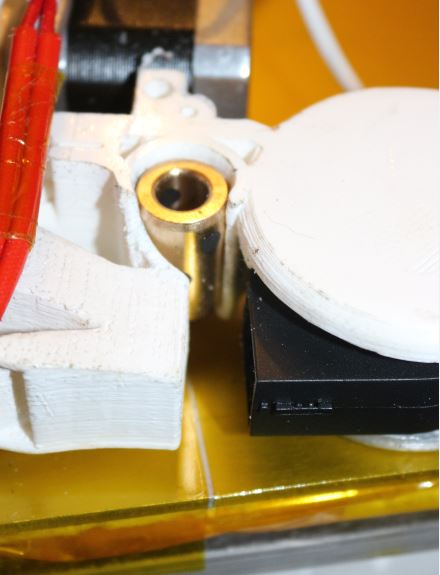

Sur la Dago,par contre, j'avais réussi à monter des douilles bronze/graphite qui donnent des resultats équivalents.
Mais uniquement sur l'axe du X et en n'en mettant que 2 (dont une douille plus longue) sur les 3 LMU prévus

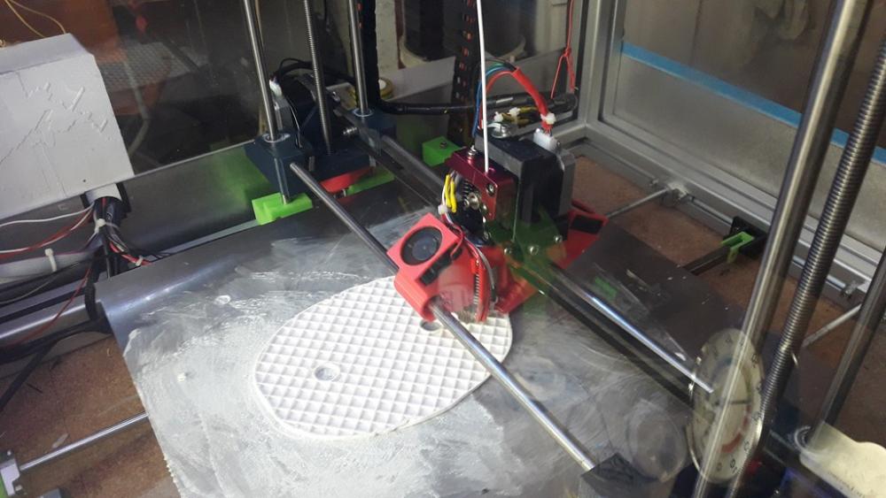

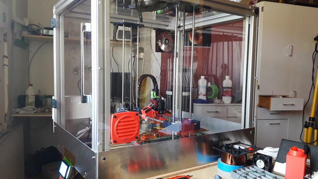

En faite oui c'est une DiscoEasy200 enfin ... c’était car elle a un peu évoluée ...
bon je précise elle n est pas encore finalisée mais ça progresse à grand pas ...
Pour l'instant encore quleques problèmes de mise au point mais en ce qui concerne les roulement Igus (sur l'axe X et Y) plus de soucis.
Les caractéristiques vite fait :
dimensions : X300 Y328 Z360
Marlin RC8
Écran tactile MKS TFT32
Nouvelle carte MKS Base v1.5
Plateau Chauffant MK3
Tête inspirée et redessinée de la tête de DrangonShark
Direct Drive
Caisson ventilé en profilé 40x40 + Styroglass et un petit ruban LED pour faire jolie :)
etc etc ...
