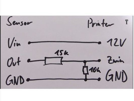

pascal_lb Posté(e) Mars 8, 2017 Partager Posté(e) Mars 8, 2017 Je tente de monter un capteur capacitif, celui que je possède sort du 12v vers la carte contrôleur qui ne supporte que du 5v sur la broche du Z, j'ai donc ajouté 2 résistances de 10k et 15k comme il est noté sur de nombreux tutos, mais le problème est qu'en sortie j'ai seulement du 3.2v la led du capteur reste éteinte, sauf si je l'approche du lit, fonctionnement normal, j'ai essayé avec 2 résistances de 10k, là j'ai bien 4.8v en sortie mais la led du capteur s'allume un peu alors qu'elle devrait être éteinte et lorsque que le capteur est proche du lit elle s'allume complètement... le problème c'est que je ne sais pas si c'est le fonctionnement normal... Si vous avez une idée, merci d'avance. Lien vers le commentaire Partager sur d’autres sites More sharing options...
Durban Posté(e) Mars 8, 2017 Partager Posté(e) Mars 8, 2017 Tu as mis ou les résistances ? Ton capteur doit être alimenté en 12V et il sortira un signal 12V et c'est la que tu dois convertir ta tension en 5V Lien vers le commentaire Partager sur d’autres sites More sharing options...
le_joebar Posté(e) Mars 8, 2017 Partager Posté(e) Mars 8, 2017 (modifié) donc un pont diviseur de tension sur la sorite 12 V DC !!! Modifié (le) Mars 8, 2017 par Weiling edit triple post.... Lien vers le commentaire Partager sur d’autres sites More sharing options...
pascal_lb Posté(e) Mars 8, 2017 Auteur Partager Posté(e) Mars 8, 2017 J'ai bien alimenté par le marron + et le bleu - en 12v et j'ai fait un pont diviseur entre le négatif et la sortie signal vers la ramps comme sur ce schéma Lien vers le commentaire Partager sur d’autres sites More sharing options...
La Bidouille Posté(e) Mars 8, 2017 Partager Posté(e) Mars 8, 2017 (modifié) Il y a 5 heures, pascal_lb a dit : la led du capteur s'allume un peu alors qu'elle devrait être éteinte et lorsque que le capteur est proche du lit elle s'allume complètement Cela dépend de ton capteur si c'est un NO (normalement ouvert) ou NC (normalement clos) ces capteurs sont conçu pour fonctionner correctement entre 10 et 36v en general , en 12 volts on est en bas du range Il y a 5 heures, pascal_lb a dit : la carte contrôleur qui ne supporte que du 5v sur la broche du Z Ce n'est pas un probléme de supporter ou pas .... (quoi que) le signal attendu (en 5volts ou en 3.3 selon le parametrage du port) est un état haut ou bas ... 1 ou 0 ...donc pour un niveau haut , au alentour de 5 volts (ou 3.3) et pour le niveau bas ou elle attend une tension inférieure à 1 volts (en general un 1.5) . (un peu comme un interrupteur) se sont des signaux logiques . Jouer avec des ponts diviseurs pour gérer à la fois des tension l'alimentation et des tension pour des états logiques n'est jamais terrible, l'on se retrouve souvent avec des niveaux flottants plus ou moins haut ou plus ou moins bas ... ca marchouille en sorte.... d'autan qu'il y a toujours un courant de fuite non négligeable sur la sortie du capteur il existe, entre autre, ce genre de solution fiable qui ne "mélange pas les genres" https://www.reprap-france.com/produit/1234568387-carte-dinterfacage-de-capteur-inductifcapacitif cela est documenté c'est montage classique genre opensource Modifié (le) Mars 8, 2017 par La Bidouille Lien vers le commentaire Partager sur d’autres sites More sharing options...
pascal_lb Posté(e) Mars 8, 2017 Auteur Partager Posté(e) Mars 8, 2017 merci pour ta réponse @La Bidouille j'ai effectivement mieux compris le fonctionnement et je vais voir du coté de cette carte, ça parait plus sur que les 2 résistances... Lien vers le commentaire Partager sur d’autres sites More sharing options...
