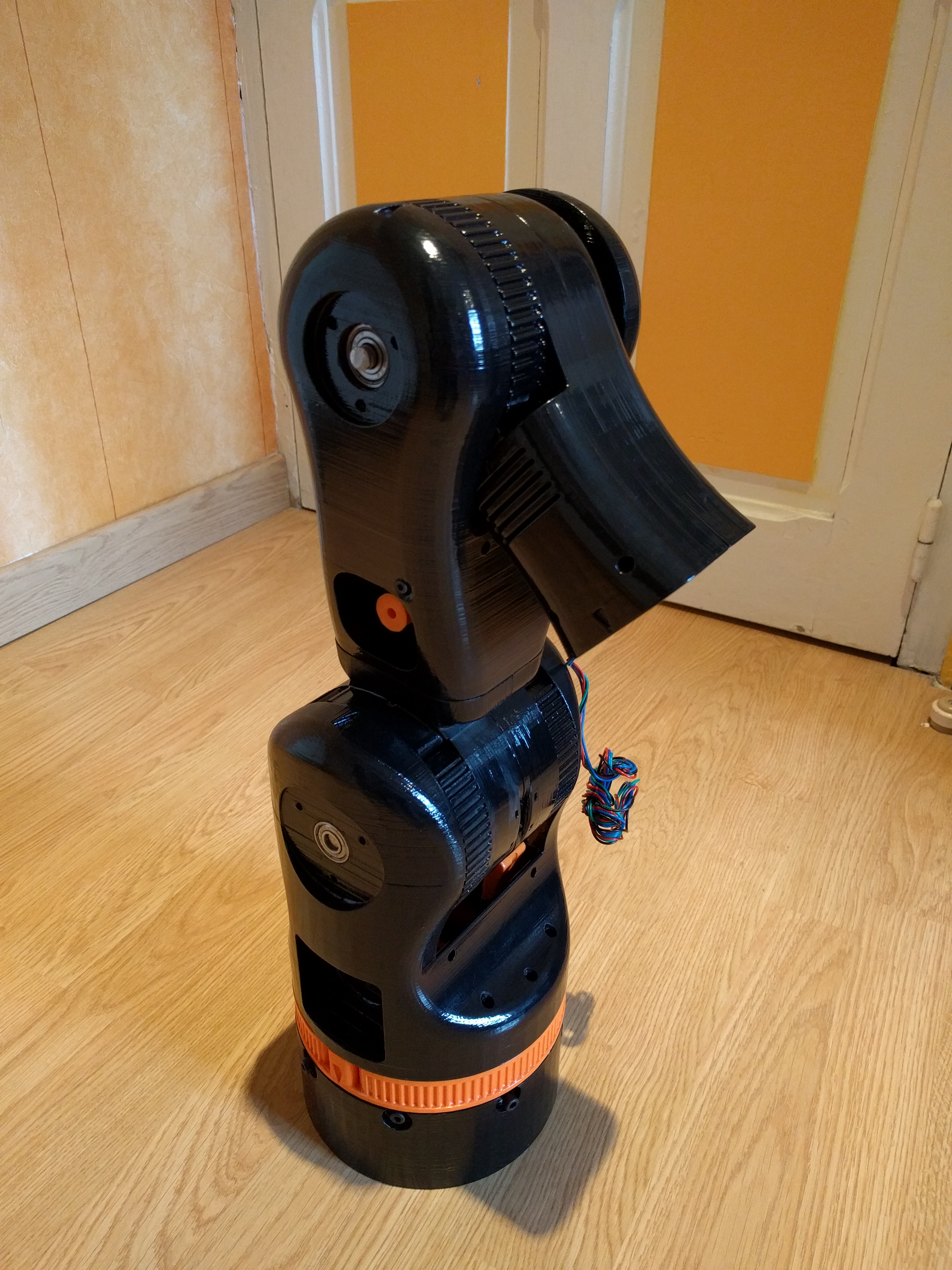

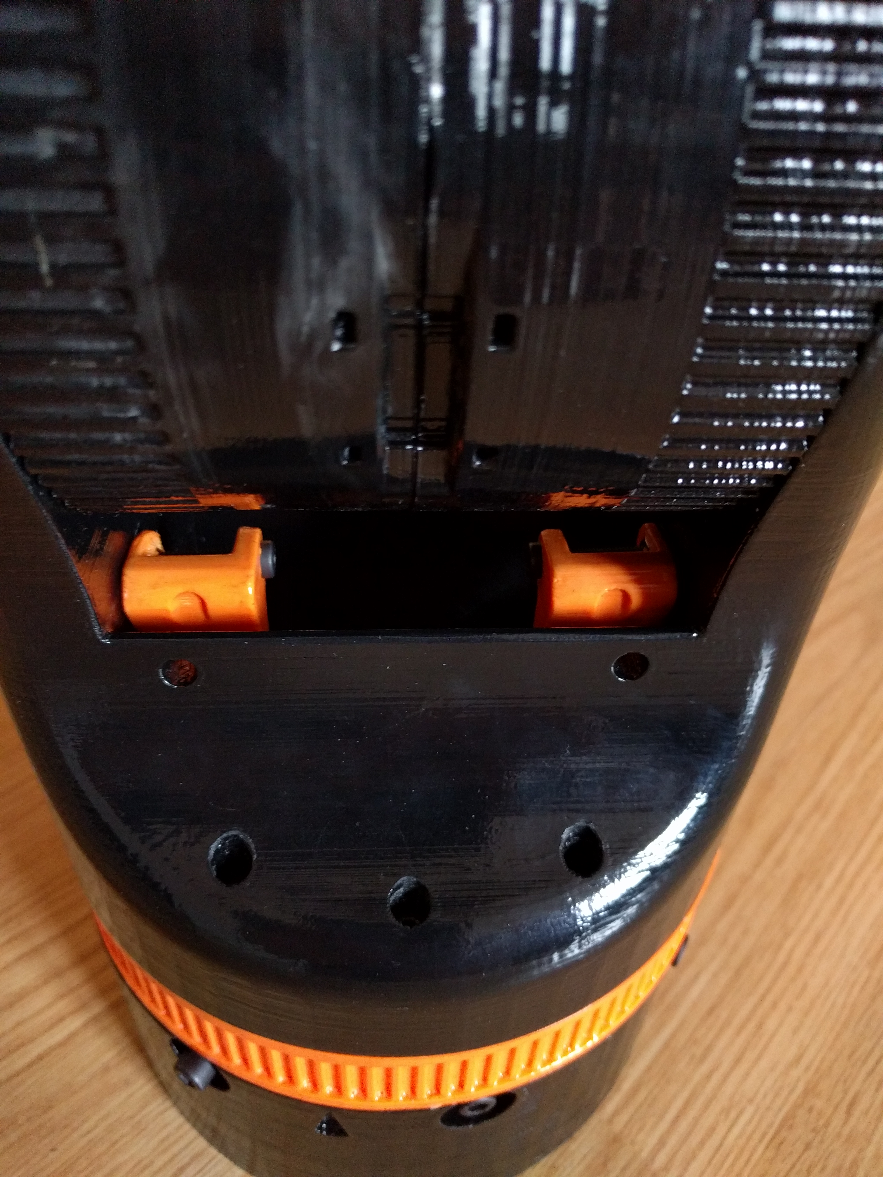

Donovan-88 Posté(e) Mars 15, 2017 Auteur Partager Posté(e) Mars 15, 2017 Je suis en train de réfléchir sur la "base" du bras robot. L'officiel a une grande plaque de MDF. Ça prend de la place mais c'est bien stable. Je pensais faire une embase plus courte pour loger toute l’électronique. Le problème serait de ne pas monter trop haut pour ne pas perdre trop de porté du bras. Vous en pensez quoi? Lien vers le commentaire Partager sur d’autres sites More sharing options...
gisclace Posté(e) Mars 15, 2017 Partager Posté(e) Mars 15, 2017 Il faut aussi prendre en compte la charge à lever qui du coup change la taille de ton support. Tu compte toujours avoir le bras au même endroit ? Lien vers le commentaire Partager sur d’autres sites More sharing options...
Donovan-88 Posté(e) Mars 15, 2017 Auteur Partager Posté(e) Mars 15, 2017 Justement, le faite d'avoir un support plus cours, permet d’utiliser le bras dans toutes les directions. (peut être que ça pourrai éteindre les utilisations potentielles?) La charge, je ne sais pas de trop la capacité qu'il aura, il faut attendre les tests. Lien vers le commentaire Partager sur d’autres sites More sharing options...
gisclace Posté(e) Mars 15, 2017 Partager Posté(e) Mars 15, 2017 Ce serait dommage que la charge max soit du à un point de basculement plutôt qu'à une charge potentiel ... T'as pensé aux ventouses ? Lien vers le commentaire Partager sur d’autres sites More sharing options...
Donovan-88 Posté(e) Mars 15, 2017 Auteur Partager Posté(e) Mars 15, 2017 A oui, je veux que sa soit les moteurs qui bloquent! Les ventouses c'est une super idée! Mais peut être trop élastique. Lien vers le commentaire Partager sur d’autres sites More sharing options...
azbloc Posté(e) Mars 15, 2017 Partager Posté(e) Mars 15, 2017 des ventouses pro sur une bonne surface lisse ça tiens du poids, regarde celles qu'utilise les vitriers lors de pose de baie vitrée magasin, il y a du poids!! Lien vers le commentaire Partager sur d’autres sites More sharing options...

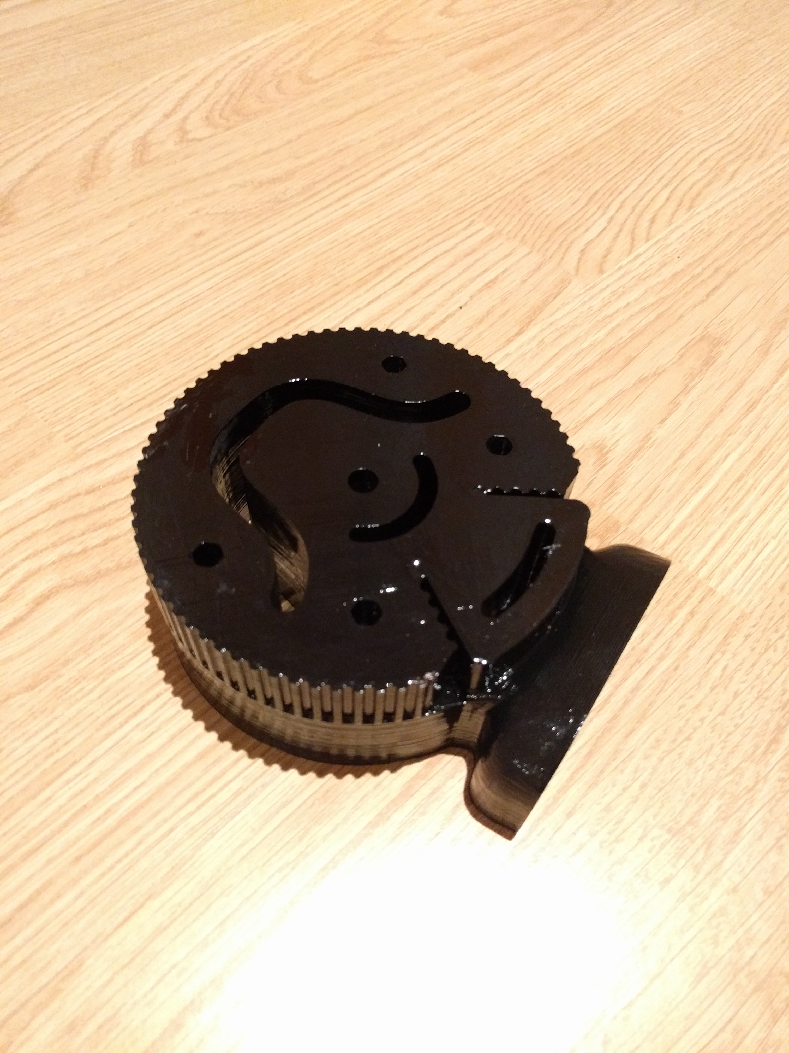

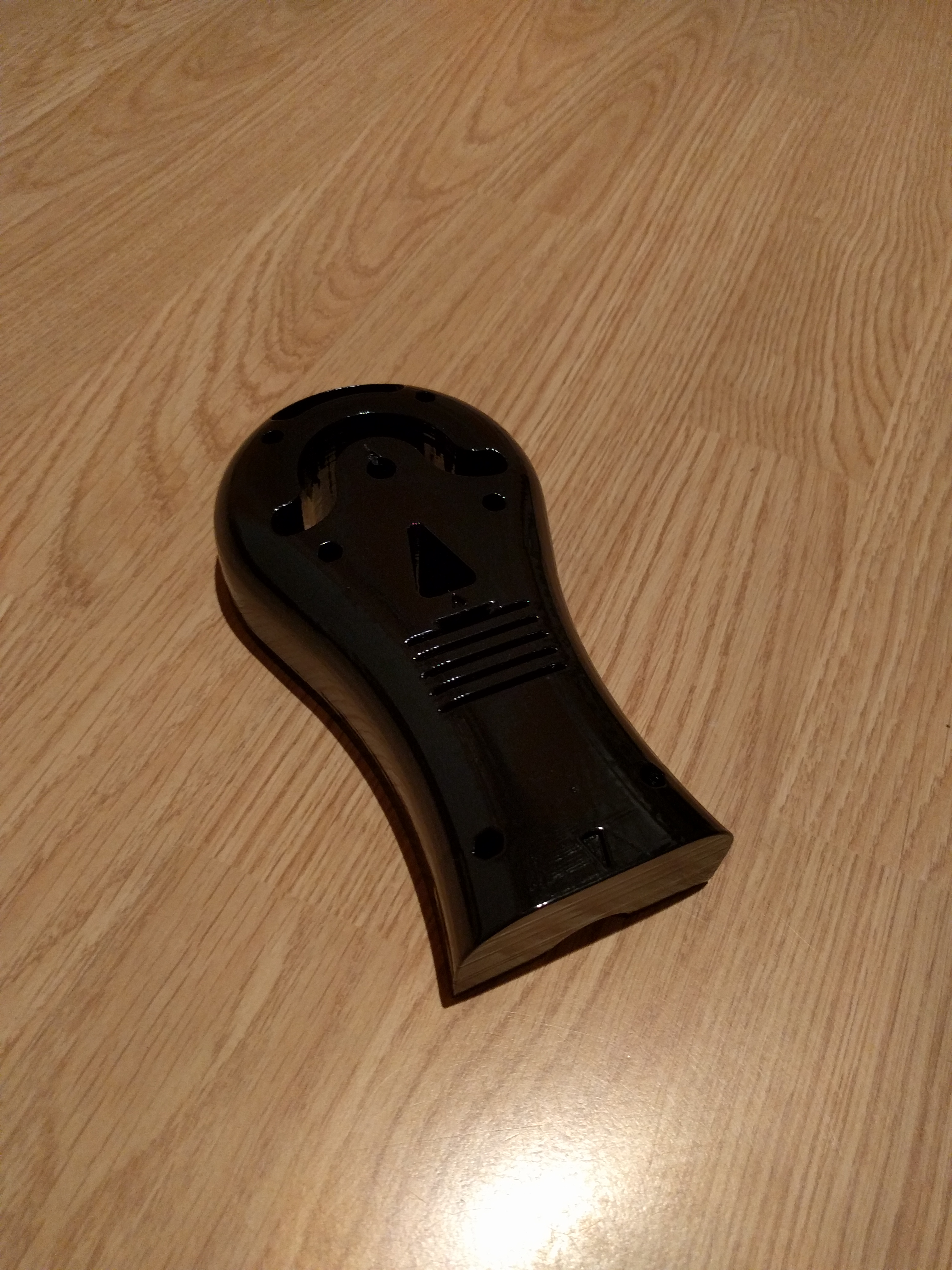

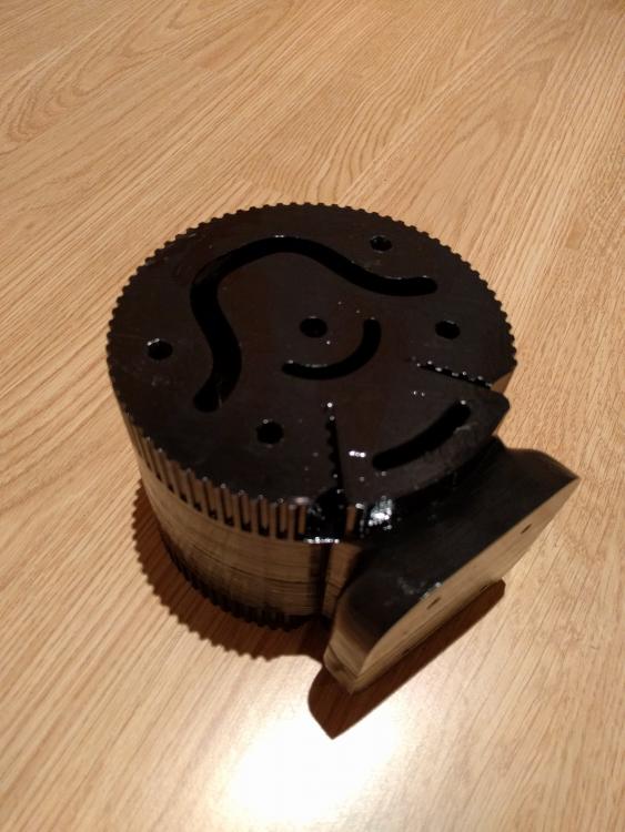

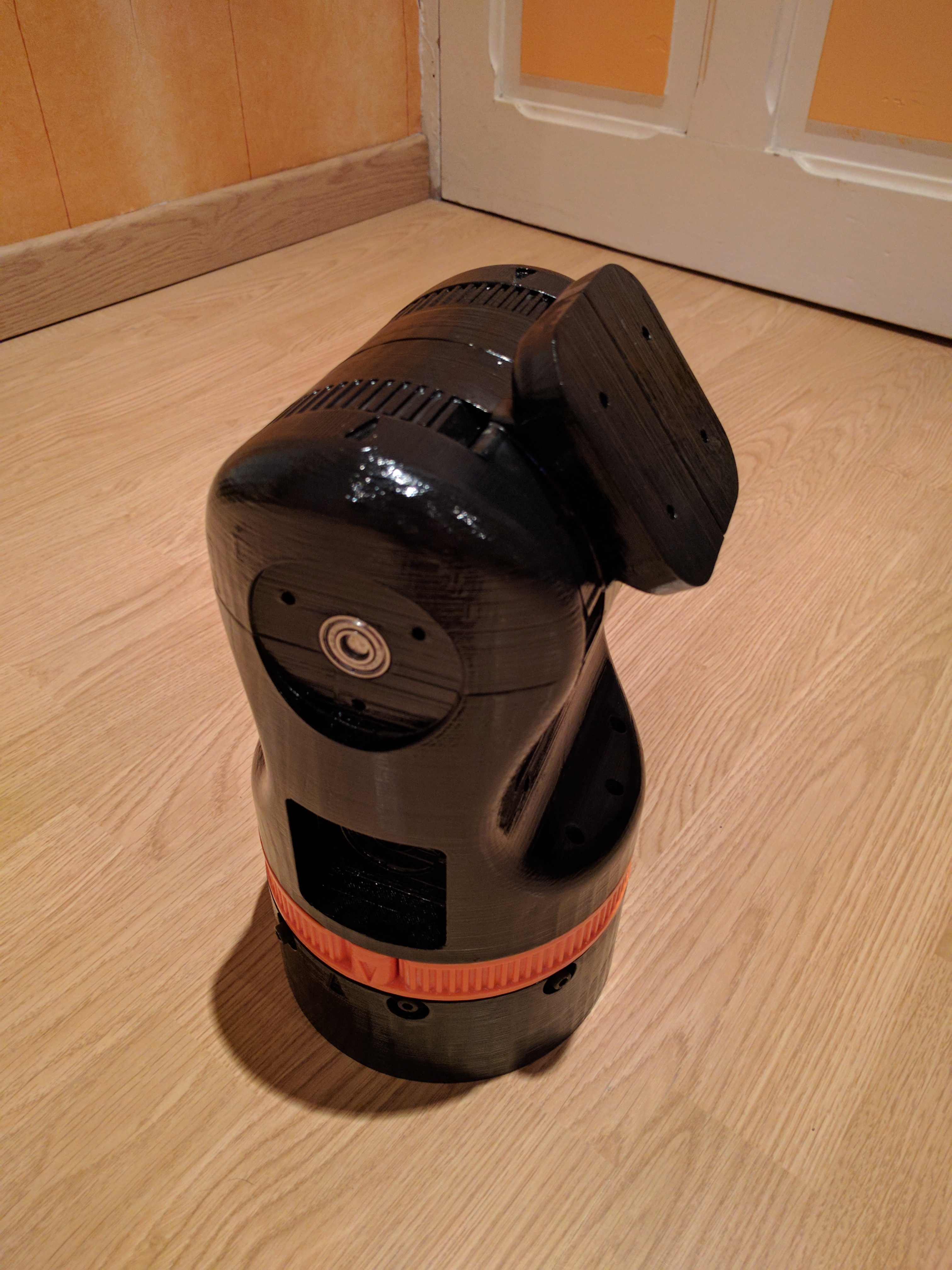

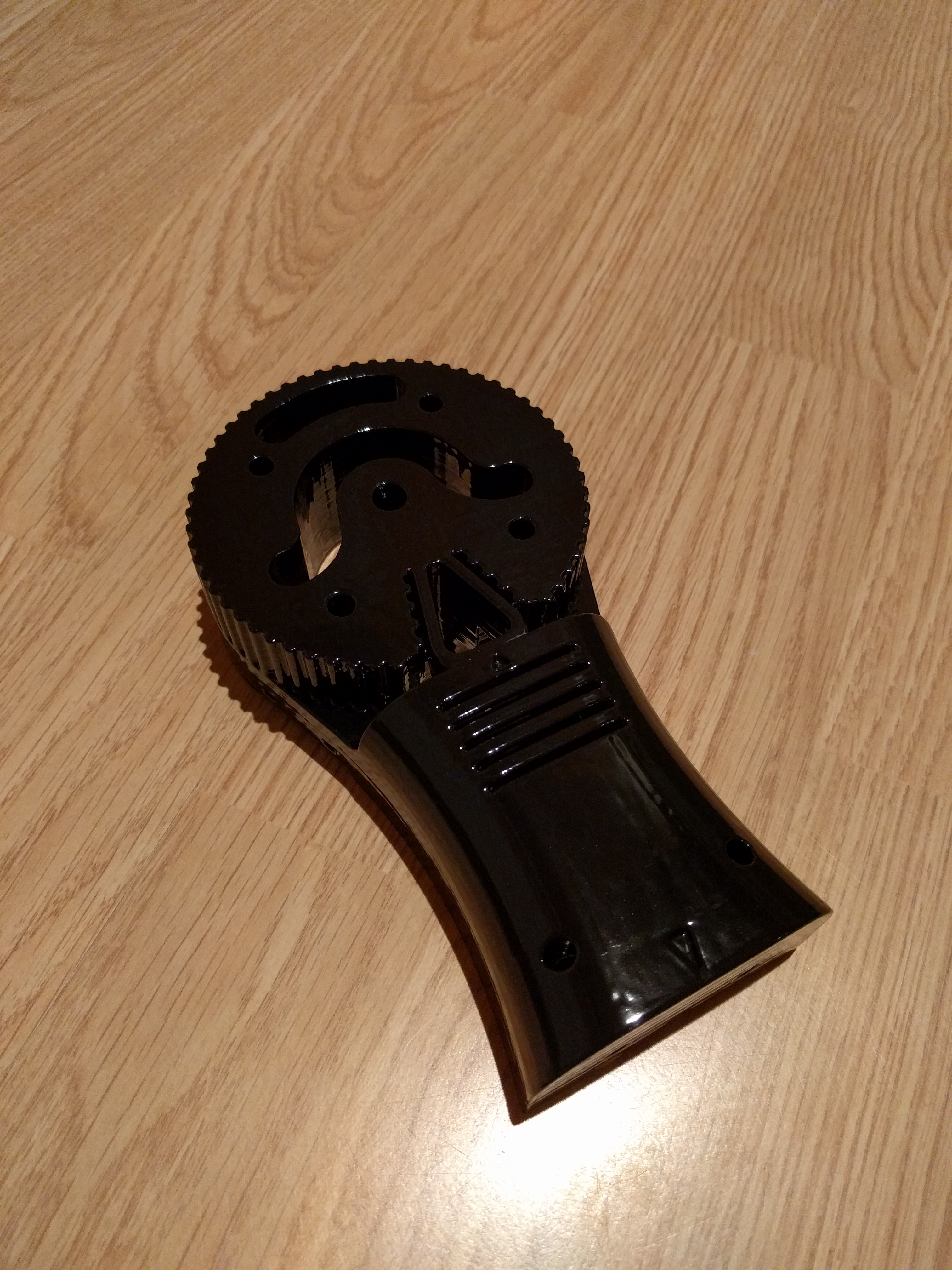

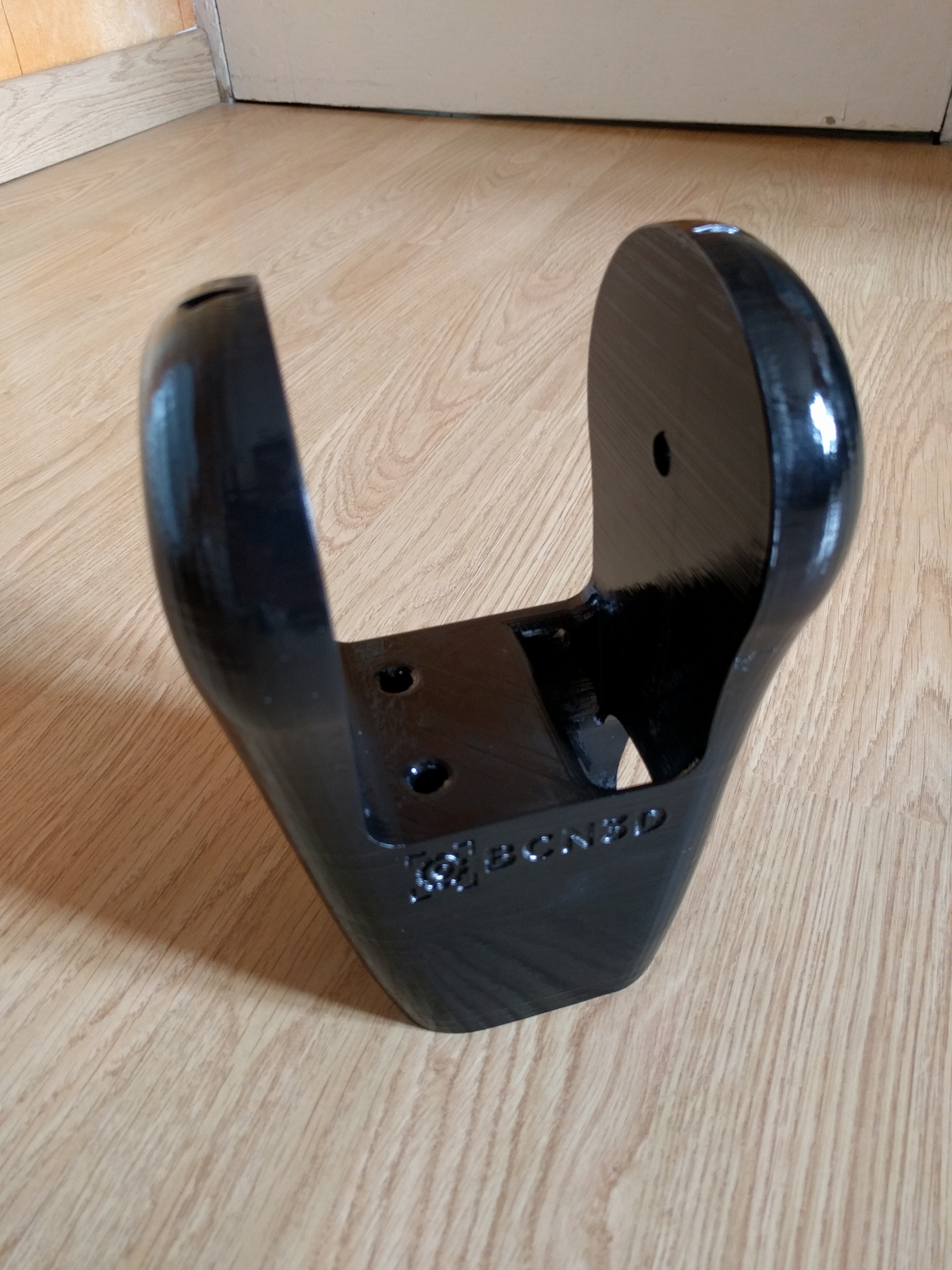

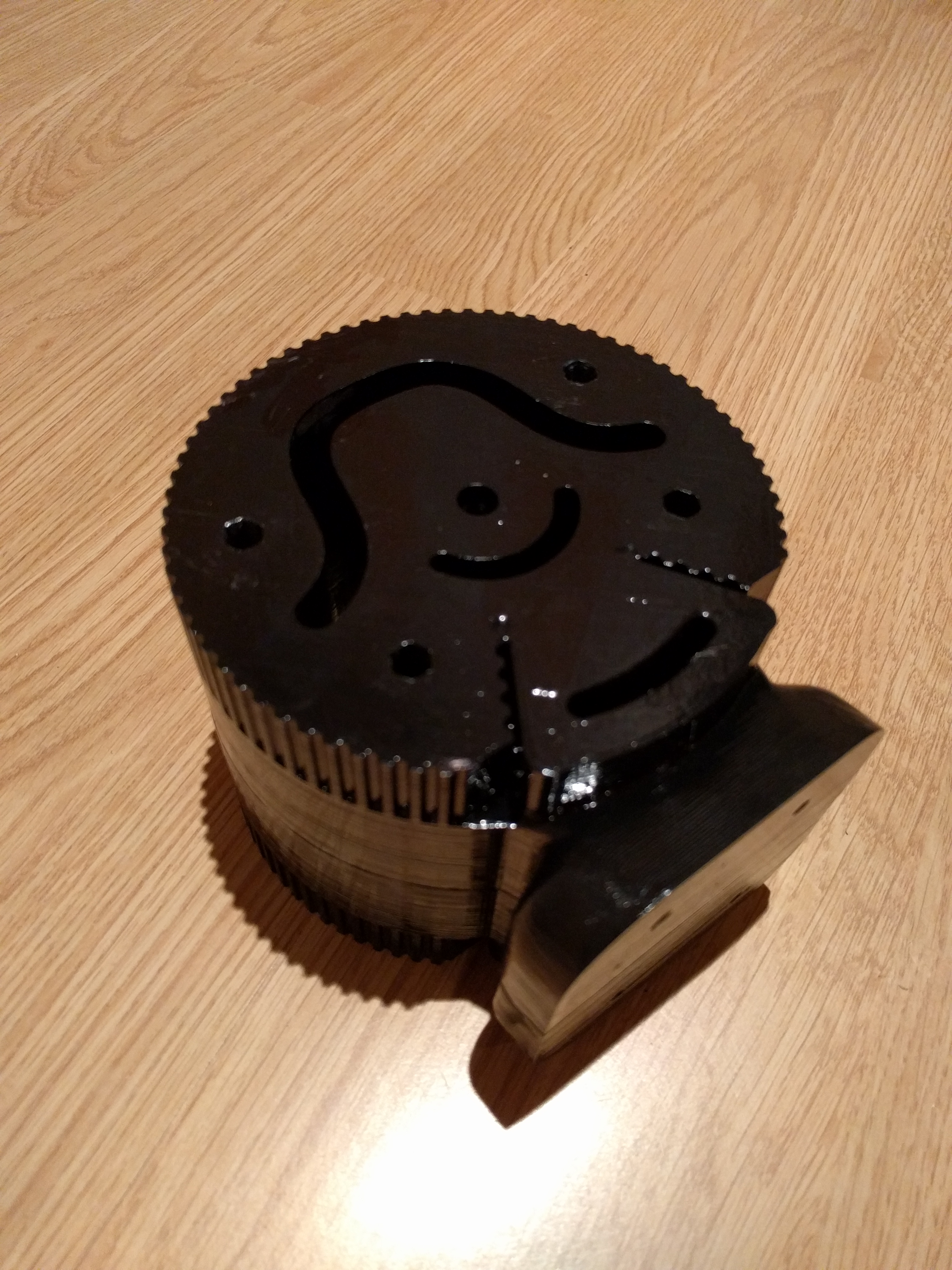

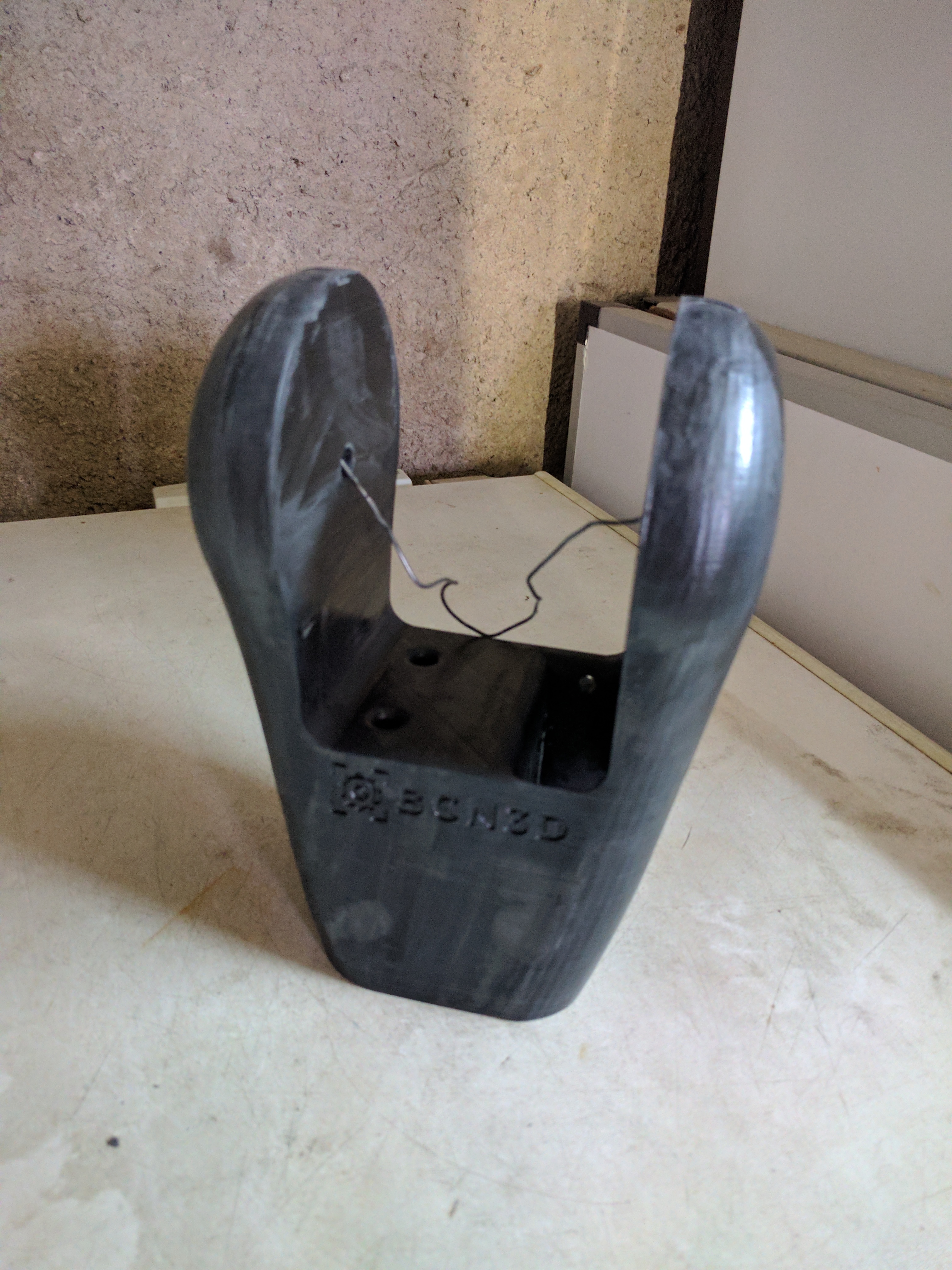

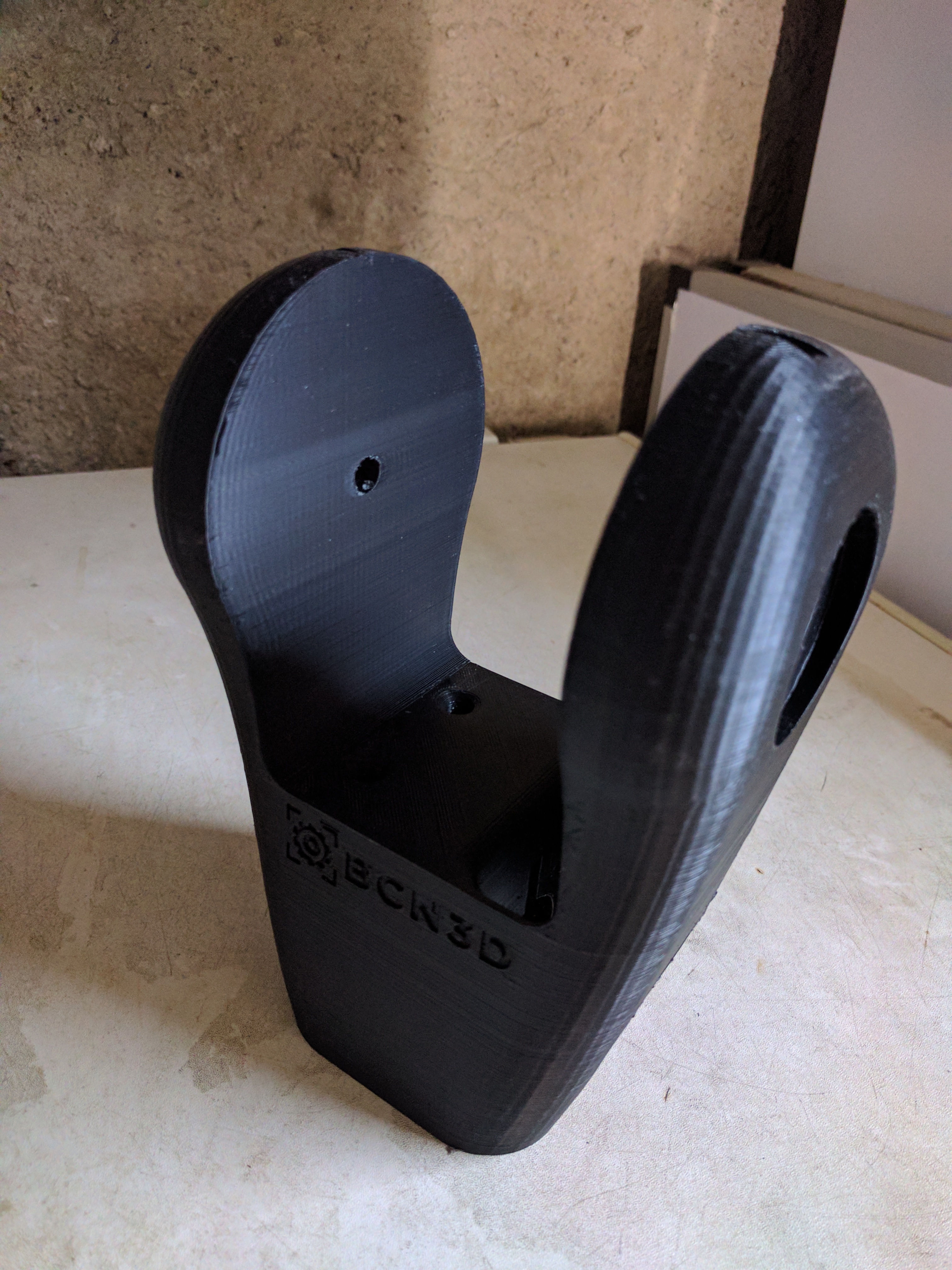

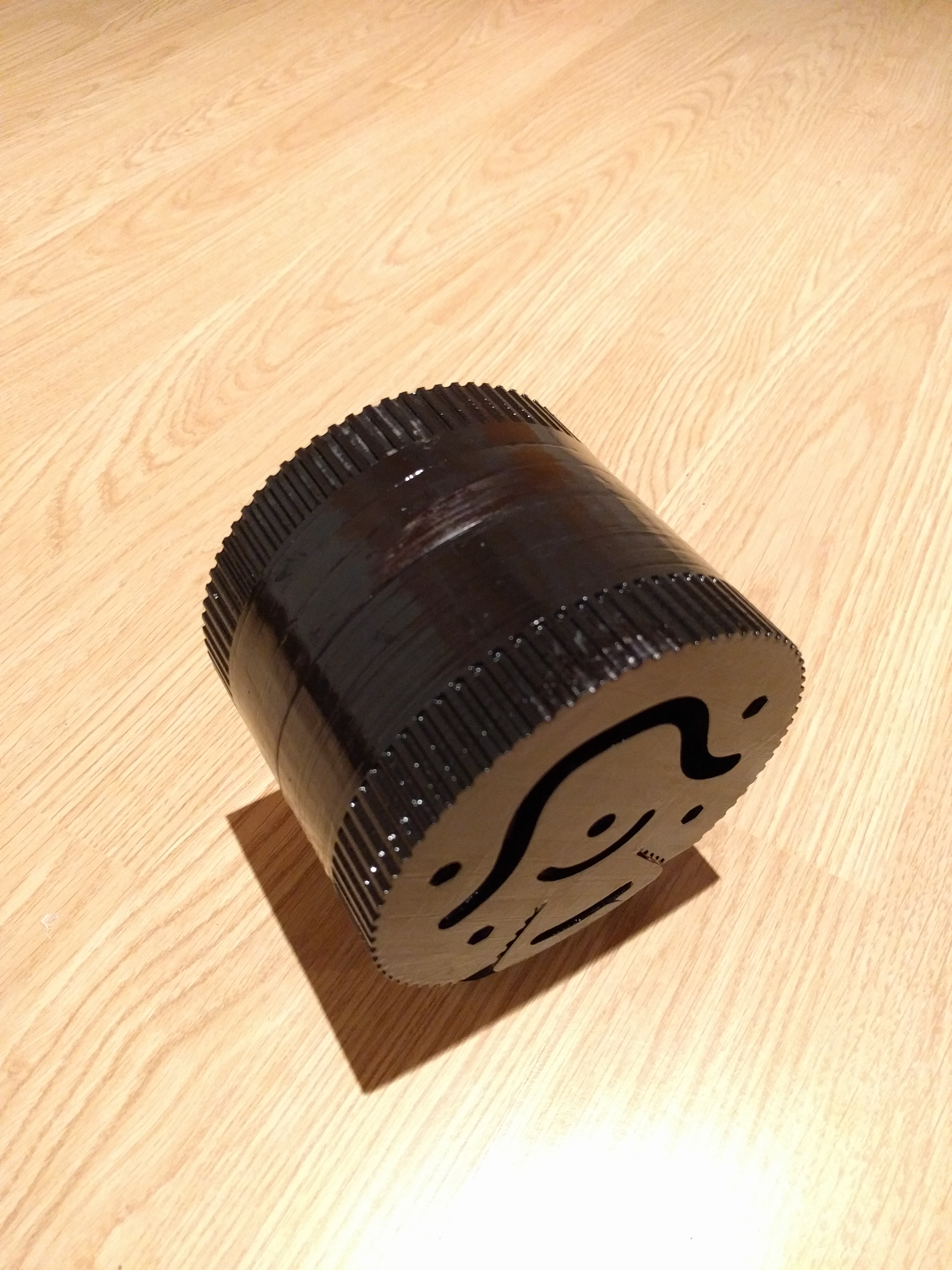

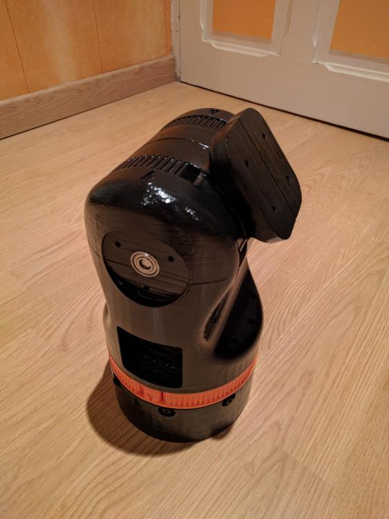

Donovan-88 Posté(e) Mars 15, 2017 Auteur Partager Posté(e) Mars 15, 2017 D'accord, je verrai ça après les testes alors. Voici mon avancement. Petite photo de la couronne que je n'avais pas mis : Impression des deux demi parties pour le début du second bras (8h30/pièce en ABS avec 15% de remplissage) : Les deux assemblées Et le montage actuel : Lien vers le commentaire Partager sur d’autres sites More sharing options...
Donovan-88 Posté(e) Mars 16, 2017 Auteur Partager Posté(e) Mars 16, 2017 Petites motif des deux pièces du dernier bras pour pouvoir si je le souhaite par la suite rajouter une articulation pour la rotation de la pince. C'est juste un trou avec derrière la place pour maintenir la tête d'une vis M8 Lien vers le commentaire Partager sur d’autres sites More sharing options...

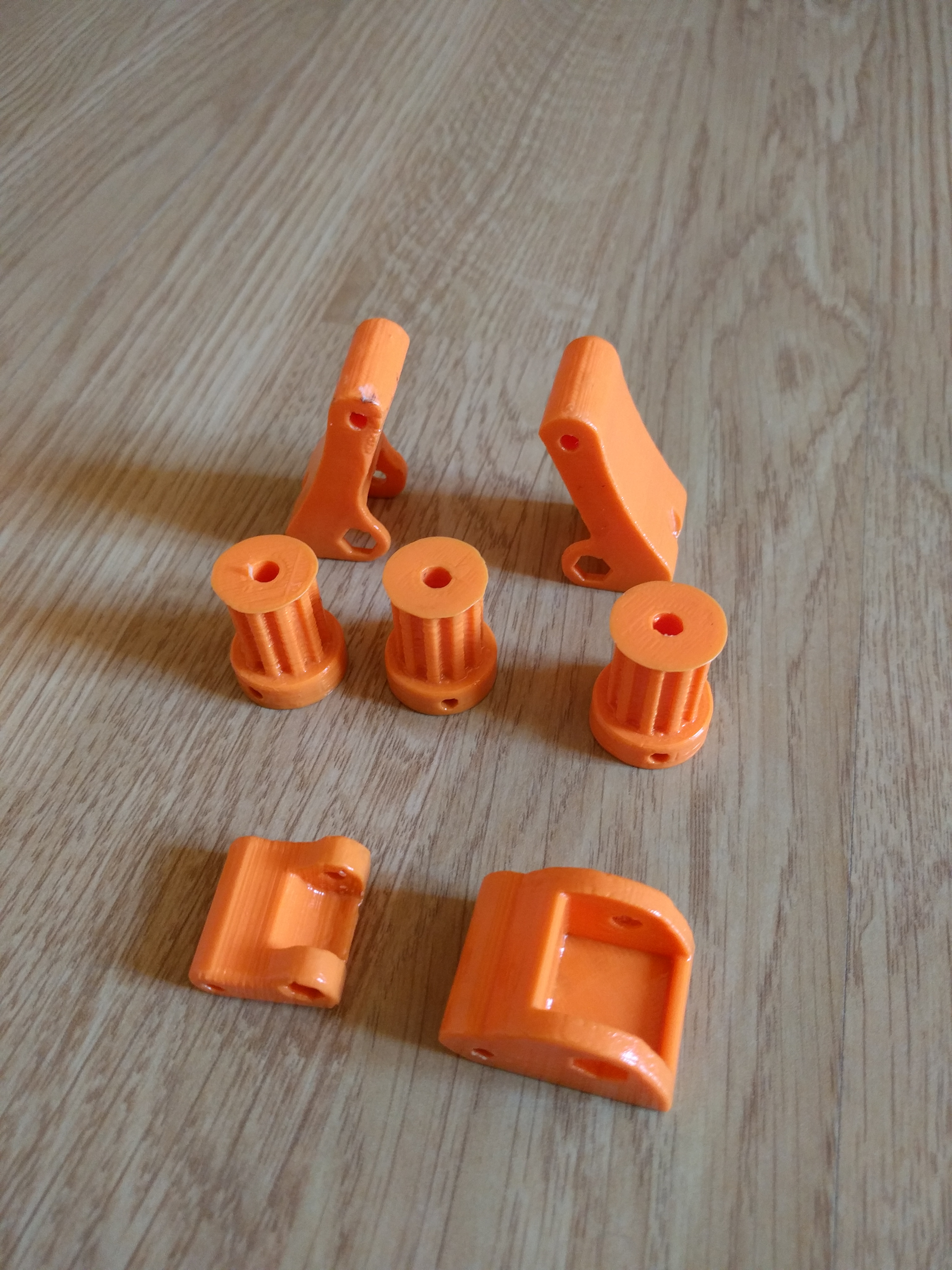

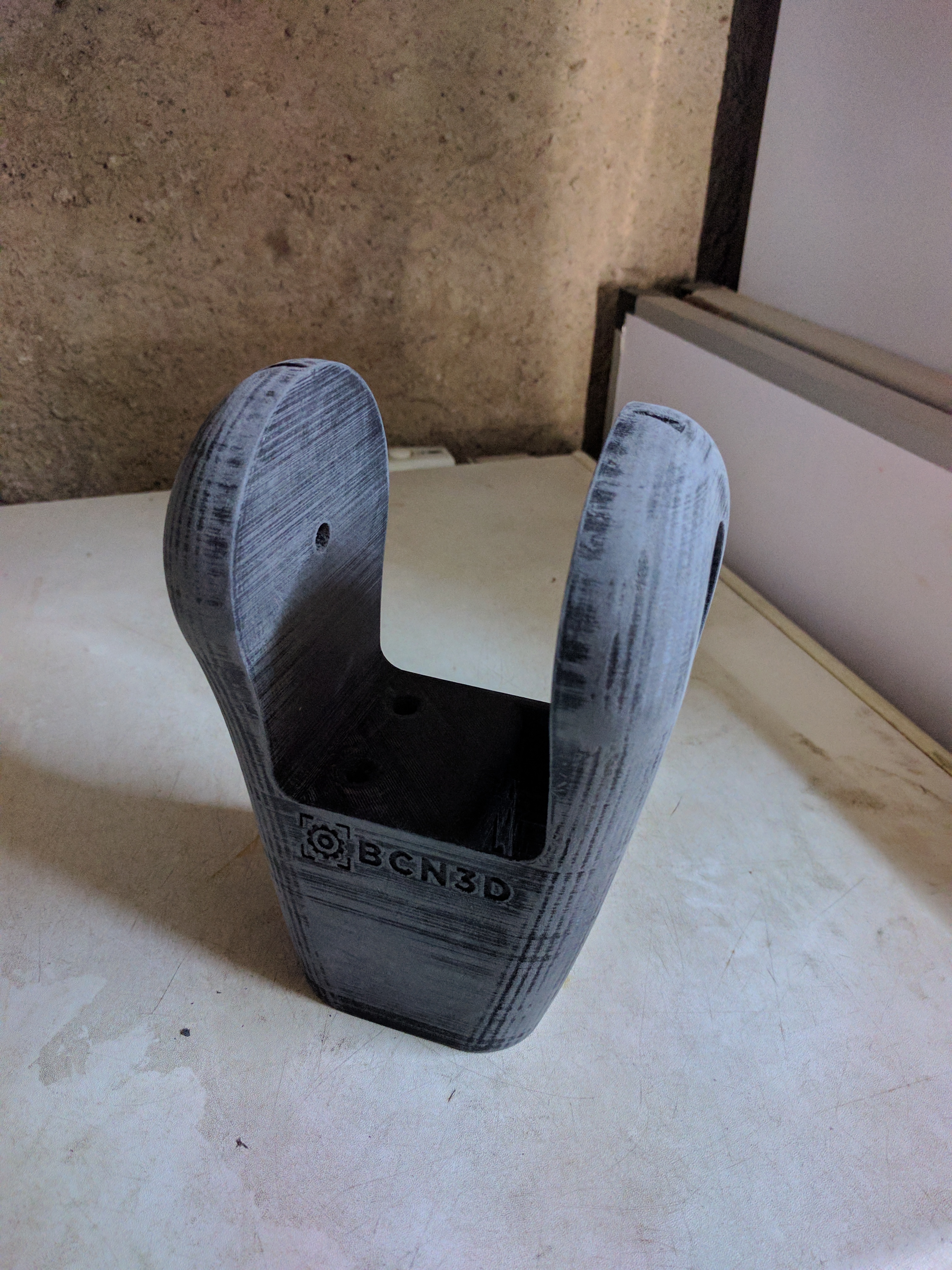

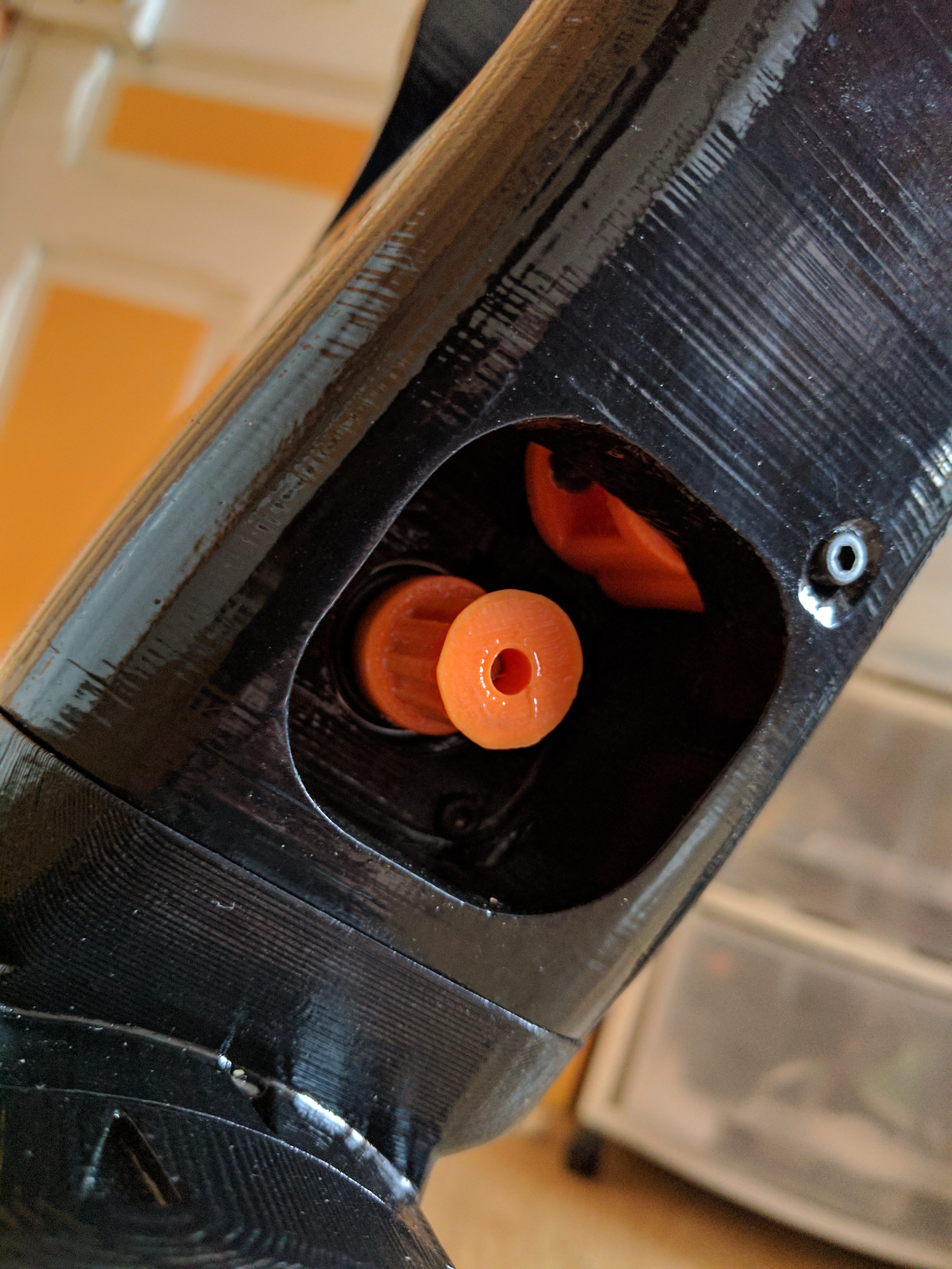

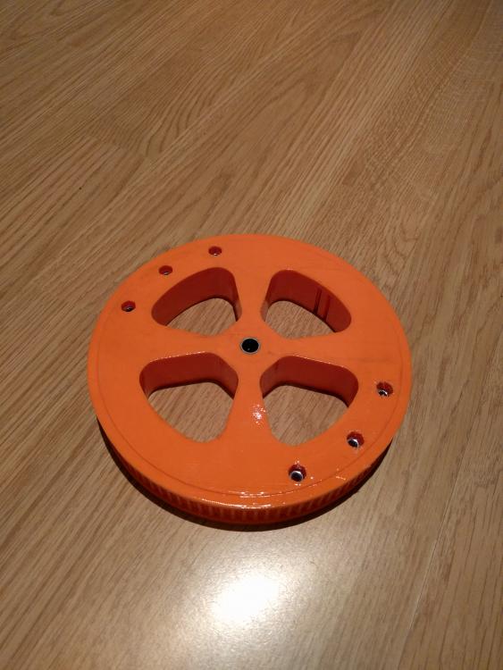

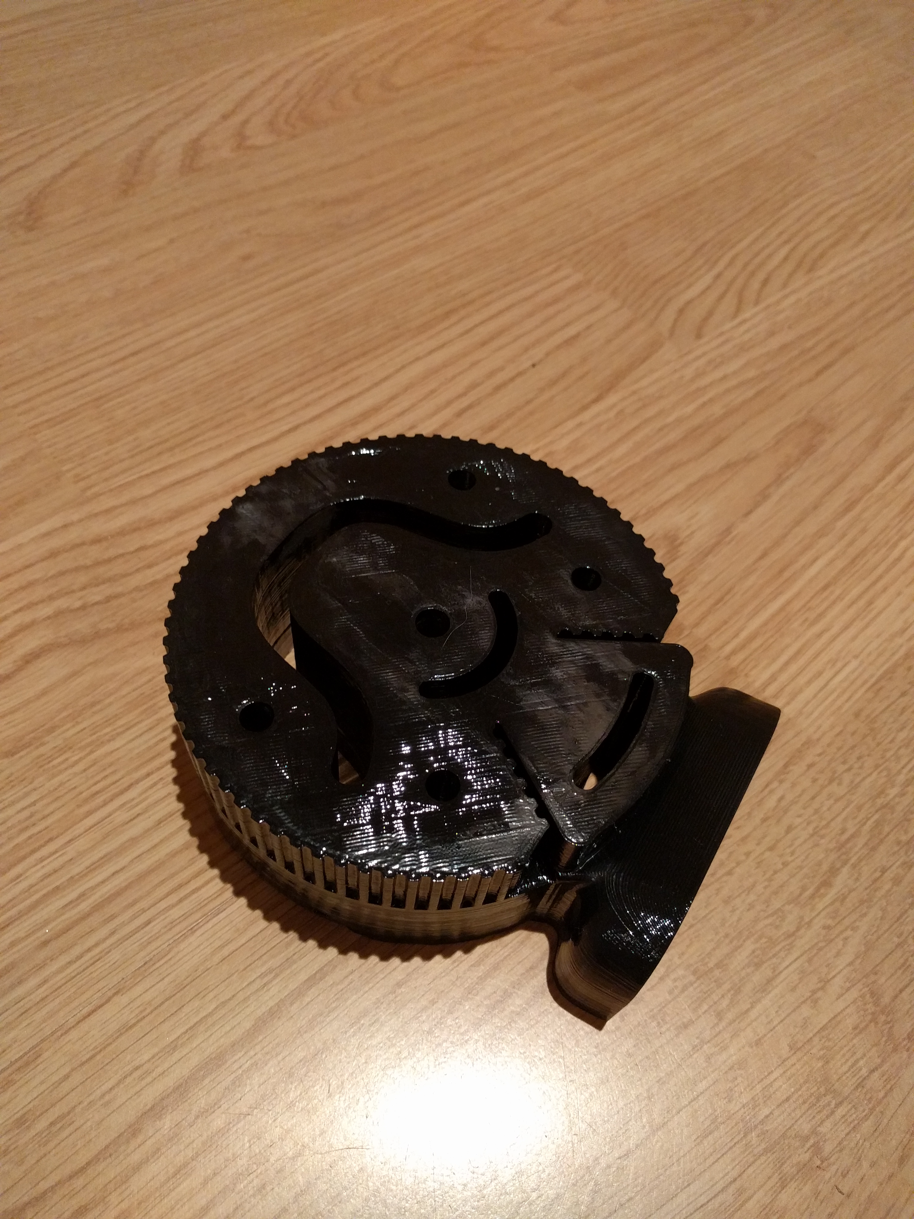

Donovan-88 Posté(e) Mars 17, 2017 Auteur Partager Posté(e) Mars 17, 2017 J'avance tranquillement. Un petit lot de pièces orange composées de poulies et tendeurs de courroie : Voici quatre photos de la même pièce à différent stade de finition : Pièce sortie de l'imprimante avec juste les supports de retirés : Petit coup de ponçage : Passage d'acétone au pinceau (laisse des traces blanches) : Pièce une fois passée aux vapeurs d'acétone à chaud : J'ai ensuite monté le tout sur le bras robot : ainsi que les pièces oranges et un premier Nema 17 : Voila 1 Lien vers le commentaire Partager sur d’autres sites More sharing options...

Donovan-88 Posté(e) Mars 17, 2017 Auteur Partager Posté(e) Mars 17, 2017 Oula, je n'ai pas le niveau en programmation pour faire des trucs pareil Je vais faire un mode apprentissage dans lequel je lui indique des coordonnées en XYZ grâce à la cinématique inverse. En gros je déplace le bras à l'aide d'un joystick à un certain endroit, j'enregistre la position, je le déplace ailleurs, j'enregistre, je le déplace à nouveau, j'enregistre... et ensuite il me refait la même manœuvre à une vitesse donnée. 2 Lien vers le commentaire Partager sur d’autres sites More sharing options...

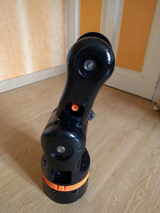

Donovan-88 Posté(e) Mars 19, 2017 Auteur Partager Posté(e) Mars 19, 2017 Un demi étage en plus ! Lien vers le commentaire Partager sur d’autres sites More sharing options...
